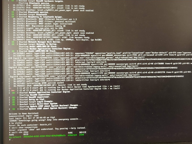

Mijn HA wil niet meer opstarten. Heeft iemand enig idee hoe ik dit kan troubleshooten?
No such container: hassio_cli.
Het viel me op dat de tijd in HA logboek zo'n 1,5u achterliep. Vandaar dat ik een reboot van het gehele systeem besloot te doen.
HassOS zelf start wel op. Netwerk is ook online. Deze foto heb ik genomen door een beeldscherm en toetsenbord te hangen aan de Pi3.
Afbeeldingslocatie: https://tweakers.net/i/RHqrS85ofFKBE38n9rsWZXQwA8U=/800x/filters:strip_icc():strip_exif()/f/image/M7Dkc96adcswJMbzo8I1aSIm.jpg?f=fotoalbum_large
  • phlinx
  • Laatst online: 29-10 14:28
@DeadMetal Deconz Addon geupdate?
https://github.com/home-assistant/hassio-addons/issues/1480
[ Voor 6% gewijzigd door phlinx op 20-07-2020 17:55 ]

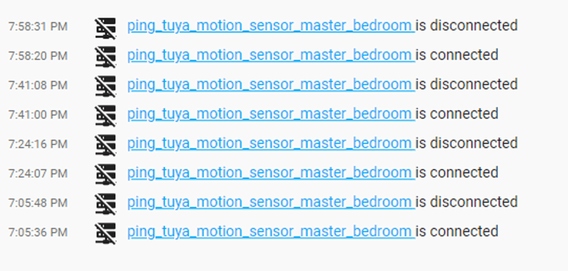

Ik kom ergens niet uit. Ik heb een Tuya bewegingssensor van de action, die niet te registreren is via de Tuya integration ... dus ik gebruik een workaround op basis van een binary sensor die de tuya sensor pingt. Idee komt van hier.
De binary sensor werkt en geeft de disconnected en connected status door:
Afbeeldingslocatie: https://tweakers.net/i/ef2yb_YWTpjEeff1DTDyse5w_8s=/full-fit-in/4000x4000/filters:no_upscale():fill(white):strip_exif()/f/image/yQ0fQ07HvamKexYJDEwgsWZp.png?f=user_large
Vervolgens heb ik een automation gemaakt met een trigger op basis van disconnected naar connected:
- id: '1594930644084'
  alias: 'Slaapkamer lamp aan bij beweging '
  description: ''
  trigger:
  - entity_id: binary_sensor.ping_tuya_motion_sensor_master_bedroom
    for:
        seconds: 1
    platform: state
    to: connected
  condition: []
  action:
  - brightness_pct: 100
    device_id: bde7f825385944e48c88a802020f09c8
    domain: light
    entity_id: light.03010850600194d4b84b
    type: turn_on
Echter wordt deze niet getriggered. Het los executen van de automation gaat wel gewoon goed.
Wat doe ik fout?

DeadMetal schreef op maandag 20 juli 2020 @ 17:40:
Inmiddels HA maar helemaal opnieuw geïnstalleerd |:(
