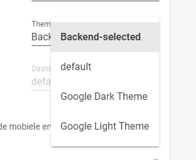

skank schreef op donderdag 11 juni 2020 @ 14:06:
Ik heb die themes even aangepast, en op mn laptop ziet die er goed uit
Echter als ik de app op mn telefoon open, staat een deel daar niet goed
Hoe komt dit?
Moet ik dit daar ook instellen?
Dit zou toch ook automatisch moeten lopen, of moet ik dan backend selected kiezen?
of default?
Want default is het eigenlijk niet he als ik google light en google dark gebruik
Wat ik mij ook afvraag, stel ik gebruik de buttons card....
dan zet ik die kleuren goed bv voor de light versie, maar aals dan de dark versie geladen wordt, dan zijn die button kleuren mss weer niet goed.. hoe los je dat op?
Ziet mijn eerder geposte automation voor die theme selection er goed uit?
Het ligt er allemaal aan hoe je wat en waar ingesteld hebt.. EN WAT Ziet er dan niet goed uit? Sommige cards luisteren naar de theme die je in je raw config hebt gezet, anderen naar je selected theme bij je profiel (heb ik het idee althans), heeft bij mij ook wat tijd gekost.
Zie hier ook: https://www.home-assistan...frontend/#defining-themes
- Zet je in je configuration.yaml een frontend - theme in, is dat dus leading, tenzij je bij je profiel een andere selecteert. Die werkt echter dan weer alleen voor die sessie, dus laptop en gsm = 1 user, 2 sessies, 2x theme instellen. TENZIJ je volgens mij beide op back-end selected zet en in je config je themes vastlegt. Die automation durf ik niet te zeggen want die heb ik ook niet (werkend)..

Koepert schreef op donderdag 11 juni 2020 @ 14:28:
Ik heb die pagina idd bekeken.
In mijn configuration.yaml heb ik geen theme geinstalleerd
ik heb op de laptop idd in mijn profiel de theme gekozen, light nu
op smartphone dezelfde user, geeft ander beeld, dus ook daar gekozen
eerst light dan is alles goed maar gaat hij misschien niet wisselen.
Zet ik op de smartphone backend selected, dan is mijn header niet goed.
Ik ga wat verder moeten proberen denk ik
Of het goed zal lopen met die automation...
Ik wil dus gewoon dat het altijd goed is, overdag de light, snachts de dark.. en dit automatisch bij herstart of bij op/ondergaande zon...
Los hoe het dus ingesteld is op profiel.. no matter welke user...
Dit lijkt dan toch niet zo simpel te zijn
oh :)
dus de dark gebruik je dan niet, of je past het manueel aan
Is blijkbaar niet zo gemakkelijk om alles automatisch te laten wisselen en dit onafhankelijk van profiel/user/sessie

@skank
Volgens mij maak je het jezelf veel te moeilijk en ben je alles aan het uitvinden terwijl die github link die je vanmorgen postte alles heeft wat jij wilt. Ik zie daar automations staan die de wisseling van je themes regelen en ik zie instellingen voor de custom header.
Het enige dat je na copy-paste hoeft te doen is de naam van je themes aan te passen.
Theme op backend selected zetten.
Done.
Als er cards in lovelace staan die niet meegaan in het theme moet je die ook nog aanpassen.
phlinx schreef op donderdag 11 juni 2020 @ 17:13:
@skank
Done.
es proberen, reroll :)

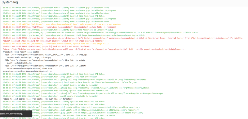

  • roynolf
  • Laatst online: 05-12-2023
Ik heb deze morgen de nieuwe versie geïnstalleerd maar dit lijkt niet geslaagd. Sindsdien draait HA niet zoals daarvoor. Wanneer ik de logs bekijk dan vind ik het volgende terug:
Afbeeldingslocatie: https://tweakers.net/i/NRb_S3FGUd7wrkbWBTm2f5m-xys=/800x/filters:strip_exif()/f/image/bgblb3YipBs6POh5y9mS2l4C.png?f=fotoalbum_large
Loopt iemand tegen hetzelfde aan?
Wat voornamelijk opvalt is dat HACS niet meer functioneert.
  • roynolf
roynolf schreef op donderdag 11 juni 2020 @ 18:08:
Ondertussen HA opnieuw geboot en blijkt dat HA niet meer opstart :O

ascent schreef op donderdag 11 juni 2020 @ 18:18:
Hier draait de palindroomeditie als een zonnetje :)
Bij mij niet, de css van de Markdown card lijkt ineens niet meer aan te passen te zijn? Wat ik ook probeer, de h2 tag lijkt niets op te pakken.
Gelukkig met docker snel weer terug naar 0.110.4. Overigens is die belofte over een bloedsnelle frontend wel waar - die staat echt snel voor je. Weliswaar wordt hij daarna gevuld en zie je dus veel warnings initieel, maar toch.

skank schreef op donderdag 11 juni 2020 @ 16:40:
Zit nu niet achter een pc of laptop. Bedoel je zoiets?
Afbeeldingslocatie: https://tweakers.net/i/rwYlUaOkGxEMWk95Q55r5-_u_ms=/800x/filters:strip_icc():strip_exif()/f/image/yBHOMzL8yxusV9S9AFvS1i4Z.jpg?f=fotoalbum_large
Ik heb namelijk Google Light en Google Dark als thema's, deze wisselen af tussen zonsopgang en zonsondergang.
Daarbij zie je ook dat mij HA elke dag een herstart krijg. Je kan daarin wel voegen dat thema behouden blijft.

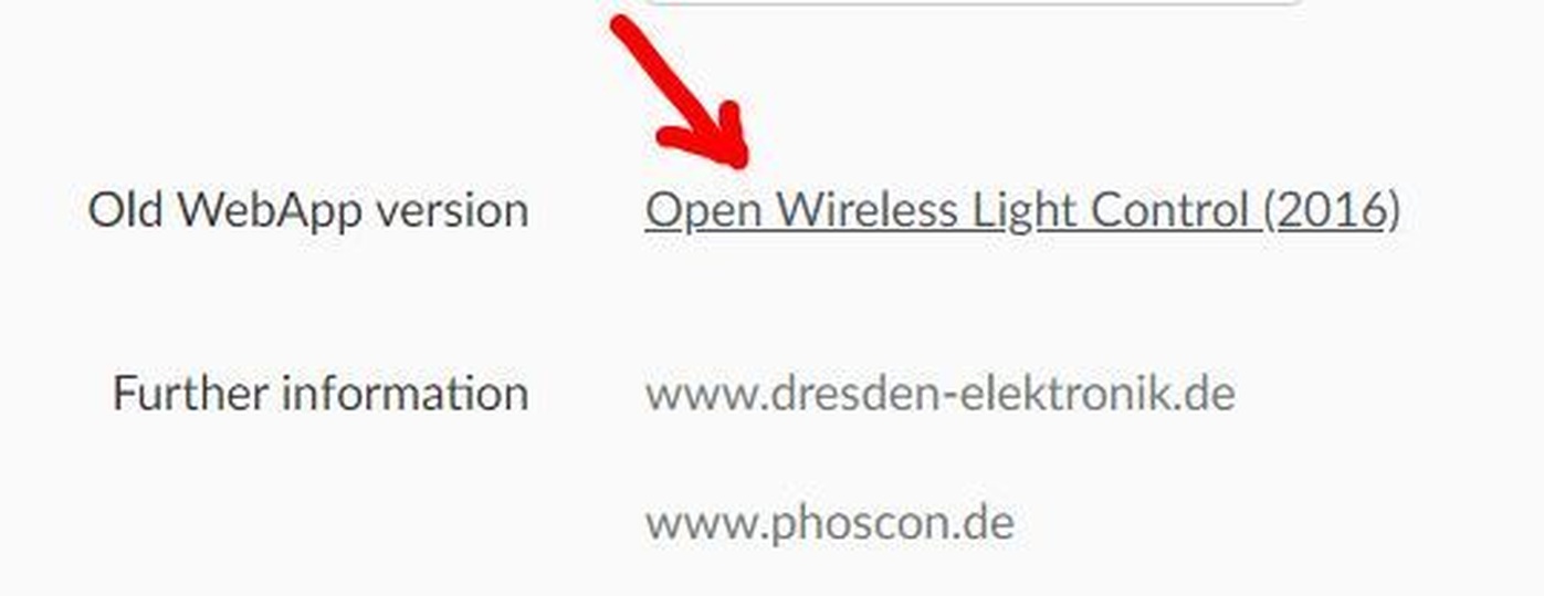

Heb gisteren de migratie gedaan van hue bridge naar conbee2 ivm toekomstige sensors van het land goedkoop.
Maar weet iemand hoe het zit met de hue 4 knop dimmers, kan ze aanmelden en zien in deCONZ maar hoe koppel ze ik aan een hue lamp middels deCONZ???

Petertje750 schreef op vrijdag 12 juni 2020 @ 11:48:
In deCONZ naar een groep gaan, tandwieltje onderin en vervolgens Switch editor kiezen.

  • Mimiix
  • Laatst online: 21:26
Mimiix
Professioneel Prutser
In phoscon, bij de help pagina doorklikken naar de oude webgui.
Daar de lamp aan de switch hangen, dan blijft de functionaliteit exact hetzelfde als bij hue was.
Bij de manier van @Quad zul je moeten klikken en is vasthouden om te dimmen niet mogelijk.
  • Petertje750
  • Laatst online: 04-10 19:04
D3nnisd schreef op vrijdag 12 juni 2020 @ 11:53:
Thanks _/-\o_ maar.... bij klikken op dit kom ik weer in nieuwe phoscon
PI met hassio image next next finish installation, oude 2016 versie niet geinstalleerd?

Petertje750 schreef op vrijdag 12 juni 2020 @ 12:04:
http://jouwlocalip:40850/login.html
Inlognaam is delight, wachtwoord is hetzelfde als je phoscon.
Perfect thx _/-\o_ , moest even wat vogelen met port forwarding gedoe en was password vergeten in vnc deconz config zodat module niet wilde starten dus kon testen tot ik een ons woog 8)7
oude interface voor koppeling en VNC werkt voor mesh overview,
Stomme vraag waarom kan dat niet met de nieuwe interface, zie veel meer dat mensen de oude nog nodig hebben, is dat nog WIP?

Petertje750 schreef op vrijdag 12 juni 2020 @ 15:26:
Iedereen heeft de oude nog, maar die communicatie is waardeloos eromheen. Ik als CM kan er ook niets wijzer van worden wat nou de bedoeling is.

Vraagje... het valt me op dat ik sinds een paar releases iedere keer de melding krijg dat er een nieuw device is gevonden. Mijn Hue bridge. Deze is al gekoppeld en al mijn lampen staan gewoon in Home Assistant.
Afbeeldingslocatie: https://tweakers.net/i/uF2hoiUs8wA4GMiMyu648GZlU2M=/800x/filters:strip_exif()/f/image/SPePJwS7u1LyqfgaPf67Jvjy.png?f=fotoalbum_large
Kan wel iedere keer negeren klikken, maar ik vraag me af wat nu wijsheid is.
Ik bedoel idd zoiets
Ik gebruik dezelfde 2 themas
Gisteren getest en hij wisselt niet automatisch dus er is iets mis met mijn automations
Is het de naamgeving bij mij die fout is?
Of gebruik ik best jouw automation?
Ik zie bij jou ook niets staan dat hij na herstart (at eigenlijk altijd kan zijn) de juiste moet kiezen

Thema staat in de GUI bij mij op backend select. Hierdoor word die altijd netjes geactiveerd door mij automation.
mAiden88 schreef op vrijdag 12 juni 2020 @ 17:39:
Ja bij mij ook, daar ligt het niet aan.
Mij automations worden ook getriggerd, het is de automation zelf waar iets mis mee is.
Ik vermoed in de naamgeving, maar niet zeker
Google Light Theme noemt het, maar in mijn automation moet ik voor die spaties toch _ gebruiken?
Dat dacht ik ook, maar de naam is exact zoals ik hem ook heb staan. Dan zal die moeten werken.
mAiden88 schreef op vrijdag 12 juni 2020 @ 17:45:
Waar ligt mijn fout dan in de automation?
Of gebruik ik die van jou?
Maar dan heb ik de automatische selectie niet bij de herstart

@skank De namen van je themes kloppen niet.
Het is
 data:
      name: Google Light Theme
En
data:
  name: Google Dark Theme
  • larsiey

phlinx schreef op vrijdag 12 juni 2020 @ 17:57:
Het is
 data:
En
data:
Dat was mijn vraag ja, ik heb het nu es zonder die _ gezet idd
Afwachten tot vanavond om te zien of deze automatisch aanpast nu

Waarom niet de themes ff omwisselen en de automation handmatig triggeren om te kijken of het nu wel werkt?
What's the speed of dark?
JayOne schreef op vrijdag 12 juni 2020 @ 18:25:
Waarom denk ik daar niet aan :) asap doen
edit: aangepast en herstart, maar na herstart nog steeds light theme ipv dark
verdikke, ze werken dus nog steeds niet

Hier staat de oplossing.
@skank Ik dacht dat je mijn config doorgeploeterd had :+
Daar staat gewoon letterlijk in wat je wil (even trigger aanpassen natuurlijk):

Koepert schreef op vrijdag 12 juni 2020 @ 20:24:
Heel stom he.. maar hoe check je de naam van je theme?
Via je profiel, klikken op je naam en daar kan je je theme instellen.
Afbeeldingslocatie: https://tweakers.net/i/Q7edIWVKb9OMaLt7JiNVua9ypuI=/full-fit-in/4000x4000/filters:no_upscale():fill(white):strip_exif()/f/image/w34x2PBrDlFHnYUHbbDC8aBZ.png?f=user_large
In HACS heet hij ook zo.
