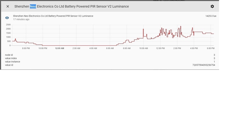

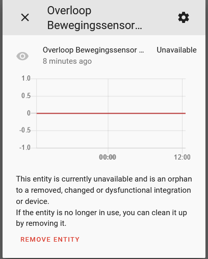

Weet iemand hoe het komt dat de lux waardes zo slecht of helemaal niet updaten?
Ik heb Neo Coolcam bewegingssensoren, maar de lux waardes blijven uren lang op een lage waarde staan, of zijn zelfs helemaal "unavailable"
De waarde op de overloop is bijvoorbeeld al 22 uur lang "0 lux"
De woonkamer is al 6 uur lang "1 lux"
en het toilet is al 22 uur "unavailable"
Ik wil namelijk mijn bewegingssensoren wat verder finetunen, maar zo gaat dat niet lukken natuurlijk.

ivootjuh schreef op maandag 8 juni 2020 @ 20:19:
@Jochem Het blijft een ingewikkeld verhaal al zeg ik het zelf, persoonlijk vind ik het een beetje raar dat het op deze manier wordt gedaan, maar er zal vast een goede reden voor zijn ;)
Het is in ieder geval iets duidelijker nu, en kan ik er rekening mee houden voor de volgende automation!
@ivootjuh Welk type precies? Is de batterij nog voldoende? Vaak moet je ook nog specifieke registers goed zetten. Heb dit ook met veel pijn en moeite moeten achterhalen.

Dus het probleem wat ik dan nu heb met "unavailable" dat heeft niks met de batterij te maken als ik het goed begrijp? Ik kan het me ook bijna niet voorstellen, omdat na een reboot, alles ineens op "unavailable" is gegaan.
Ik wil het wel graag oplossen, want anders kan ik dus niks programmeren aan de hand van lux waardes!
Onder entities zie ik bij status een soort rode cirkel, met de status restored. Dit staat alleen niet bij battery level en bij de PIR zelf, de rest heeft allemaal deze status. Dit zie ik dus bij alle motion sensors van Neo Coolcam.

ivootjuh schreef op dinsdag 9 juni 2020 @ 12:06:
ik heb ook een aantal dingen gehad sinds de laatste update en reboor die op "unavailable" kwamen te staan, heb ze opnieuw kunnen toevoegen als enitie.xxxx2
Was de eerste keer dat dit bij mij gebeurde en heb maar een en ander aangepast...

Zwave is niet meer of minder betrouwbaar dan Zigbee over het algemeen. De integratie in Home Assistent heeft als nadeel dat bij iedere reboot heel je Zwave netwerk weer opnieuw gestart wordt - in de nieuwe ozw integratie wordt zwave daarom losgekoppeld van HA.
Kijk even goed naar de tekst in het plaatjes want die heeft precies aan wat het probleem is: deze entiteit bestaat niet meer (en dus gaan andere plekken geen update opleveren).
Controleer even bij je entiteiten of hij onder een nieuwe naam binnen is gekomen, en anders kan je hem nog opnieuw koppelen.

Hmmbob schreef op dinsdag 9 juni 2020 @ 12:49:
@Repi3
Maar is het dan zo dat ik hier iedere keer tegenaan ga lopen na een reboot? Want zeker met het instellen heb ik nog wel eens een reboot nodig.
En hoe zit het dan met opnieuw toevoegen? Moet ik nu al mijn oude nodes eruit gooien en opnieuw koppelen en dan ook al mijn automations opnieuw gaan doen?
Ik heb namelijk eindelijk alles ingesteld en gedaan. Ik hoop toch niet dat ik dit weer alleemaal opnieuw moet gaan doen.
Ik hoop dat iemand mij een goede workflow kan geven en wellicht aan kan geven hoe je dit kan voorkomen.
Hij is overigens niet onder een andere naam binnen gekomen, want anders zou ik hem volgens mij onder de Device (Overloop Bewegingssensor) tegen moeten komen. in de entity lijst, en daar staan ze niet. Ik zie enkel de 9 standaard entities zoals ik ze als eerste gekoppeld heb.

Repi3 schreef op dinsdag 9 juni 2020 @ 13:26:
Geen idee, heb eigenlijk nog niet herstart en nu je het zegt is dit eigenlijk niet verstandig van mij.
Ik dacht eigenlijk dat het een bug was in de release.
Ik heb inderdaad de oude eruit zitten gooien en de nieuwe toegevoegd.
Automations opnieuw zitten instellen, ja er is aardig wat werk in gekropen...
Ik kon niet direct vinden hoe ik de nieuw met de oude moest koppelen (bv voor historische data... :( )
Dus als dit geen bug was luister ik graag mee naar de oplossing. (ook voor de historische data)
Ik heb tot nu toe allerlei problemen ondervonden (en geen update gedaan) met de sensoren. Alhoewel de sensoren zelf gewoon prima blijven werken....
Ik 2 rare soort dode nodes tussen mijn entities zitten die ik niet kan plaatsen, lux waardes die niet geupdate werden, nu allerlei nodes die op unavailable staan.
Ik hoop dus ook heel erg dat er iemand is die hier iets meer over weet!
De bewegingssensor zelf werkt gewoon prima. Ik zou dus het liefst iets zien dat je de node opnieuw kan koppelen, en dan hij alleen entities die nu "dood" zijn opnieuw toevoegd o.i.d.

ivootjuh schreef op dinsdag 9 juni 2020 @ 13:34:
Heb je hem al eens opnieuw toegevoegd?
Wel even netjes uit HA verwijderen, als er Dead Nodes achter blijven kan je die via zwave.remove_failed_node verwijderen (wel HA erna herstarten)

TerrorSource schreef op dinsdag 9 juni 2020 @ 14:40:
Maar bedoel je dan alleen de dode nodes verwijderen en dan opnieuw toevoegen?
Want als ik de gehele motion sensor weghaal, dan moet ik sowieso alles opnieuw instellen qua automations e.d. en dat wil ik juist niet (moet ik 10 motion sensors opnieuw gaan instellen).
Als je dit kunt lezen, dan werkt mij Signature!
  • makooy
  • Laatst online: 22:40
ivootjuh schreef op dinsdag 9 juni 2020 @ 16:39:
Sowieso Dead Nodes verwijderen, al is het alleen maar voor jezelf het overzicht te bewaren en geen rommel in HA te hebben.
Als je een motion sensor ontkoppeld zal je inderdaad de Automation moeten aanpassen, de sensor bestaat immers niet meer.
Ik snap alleen je probleem niet helemaal.
Als een sensor niet volledig werkt kan je het beste die gelijk ontkoppelen en opnieuw koppelen, geen half-gaar gekoppeld device in een Automation gebruiken lijkt mij :X

TerrorSource schreef op dinsdag 9 juni 2020 @ 16:54:
Het probleem is dat ik al meerdere keren wat rare dead nodes heb gehad, en dat ik er niet op zit te wachten dat ik iedere keer na een reboot mijn home automation opnieuw moet gaan instellen. Verder werkt alles gewoon top, ik wil alleen dat van alle motion sensors, de lux en temp sensors weer gaan werken.....

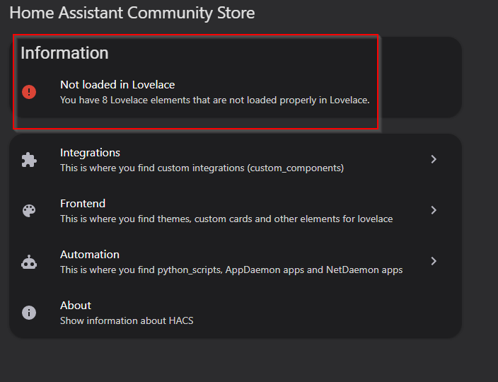

Dat HACS wordt er trouwens ook niet beter op. Nu krijg ik weer dat bepaalde lovelace cards niet geladen zijn, maar wie werken wel gewoon. Moet ik nou /hacsfiles/ gebruiken, of /local/?
[ Voor 20% gewijzigd door barrymossel op 09-06-2020 17:24 ]

ivootjuh schreef op dinsdag 9 juni 2020 @ 17:16:
Ik kan je 1 ding zeggen, de lux sensors van Neo Coolcam Motion Sensors zijn waardeloos.
Knappe kop die dat werkend krijgt. Of je hem nu aan Fibaro HC2/HC3, Domoticz of HA koppelt, de waardes kloppen gewoon niet. Komt door wat de sensor meet, dat is verkeerd en dat geeft hij weer door aan de controller.
Afbeeldingslocatie: https://tweakers.net/i/KGO5RQ0zWntPTtwKEOKqZ1m9QPQ=/full-fit-in/4000x4000/filters:no_upscale():fill(white):strip_exif()/f/image/oZFz5WjCGeDPKFGk6BnkLYpL.png?f=user_large
bedoel je dit?
Schijnt te maken te hebben met elementen die je wel ergens benoemd maar niet gebruikt (ofzoiets)
Ben er zelf nog niet achter hoe of waar , want dat staat er niet bij 8)7
gebruik zelf ook nog steeds de /local/community/*
ik zie de meerwaarde niet van de /hacsfiles/ (ja compressie...nou loopt suppersnel hier ook remote dat gezip hoeft voor mij niet)

DaTuX schreef op dinsdag 9 juni 2020 @ 17:39:
bedoel je dit?
Ja dat bedoel ik inderdaad. Maar één van die cards is gewoon geladen vreemd genoeg.

barrymossel schreef op dinsdag 9 juni 2020 @ 17:55:
zover ik kan vinden over dit topic, verwacht hacs de files wel in /hacsfiles/ maar kan ze daar niet vinden en komt daar de melding vandaan
maar omdat je referenties kloppen en alle files vindbaar zijn voor je browser, werkt alles gewoon
maar mekkert hacs...
nouja mooi is anders maar heeft bij mij iig geen prio omdat te veranderen (alsin sub-zero prio) dus negeer ik het maar. komt wel een keer
een mening is zo sterk als de som van zijn argumenten
  • Petertje750
  • Laatst online: 19-08 13:21
Afbeeldingslocatie: https://tweakers.net/i/4kvk0cVtXiEptNz8NYHpgRBHlZc=/800x/filters:strip_icc():strip_exif()/f/image/kk72E8YyEi60KjN0UVAuAOMD.jpg?f=fotoalbum_large
Heb zelf ook een NEO PIR voor de motion sensor en zie de lux waardes wel netjes gedurende de dag, maar vraag me niet hoe ik dat heb gedaan,
Raspberry met HASS.IO en razberry V2 on top of de PI voor de zwave ondersteuning.
Heb wel na overgang van domoticz alle zwave items removed en opnieuw toegevoegd zodat ze netjes in HA aangemeld worden.

Ik weet ook niet wat er mee is maar eerder kreeg ik nog meldingen of het aan dashboard cards toegevoegd moest worden maar tegenwoordig moet ik het allemaal manual doen.
Verder de melding zoals op screenshot krijg ik helemaal niet.

Mijn NEO Coolcam PIRs (zowel een V1 als een V2) geven ook gewoon lux waardes door.
Afbeeldingslocatie: https://tweakers.net/i/d8nUrkwtA-ZZhgmL8083DaAWlyU=/800x/filters:strip_icc():strip_exif()/f/image/pXP0zqmWN5O7KaUyO5y5gemw.jpg?f=fotoalbum_large
Nu ik de grafiekjes zie, moet ik misschien eens kijken naar de update interval van de V2 ;)
