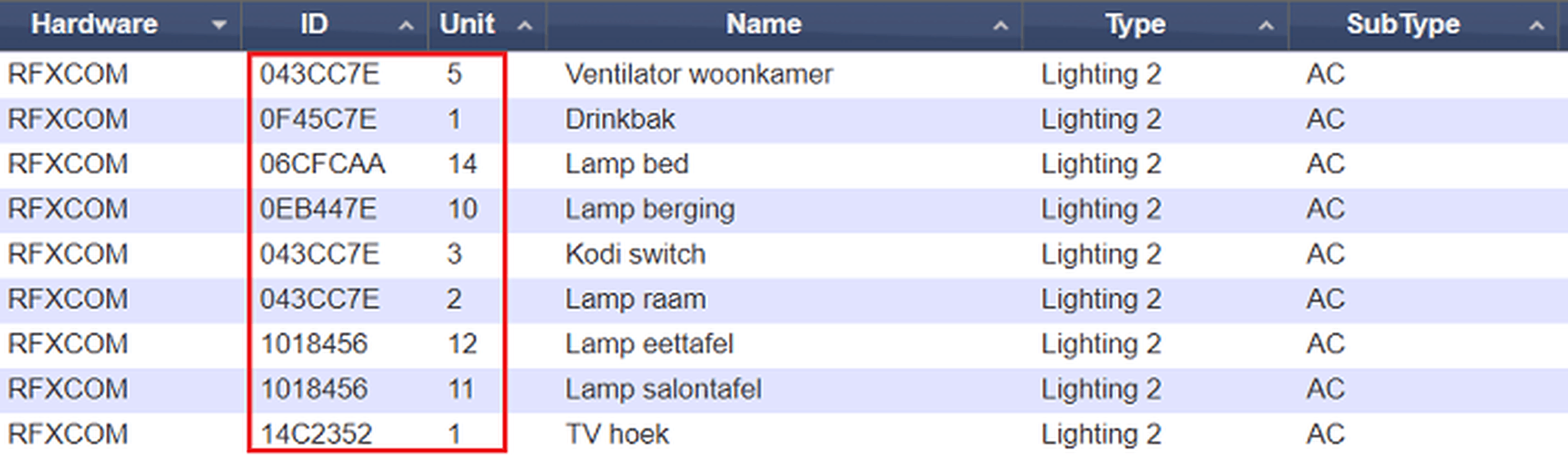

Peutpeut schreef op zaterdag 6 juni 2020 @ 13:29:
Met een schuin oog kijk ik steeds meer naar Home Assistant om Domoticz te vervangen. Waar Domoticz voor mij begonnen is om het energieverbruik in beeld te brengen, is het inmiddels meer en meer in gebruik als besturing voor Smart Home. Nu zie ik bij Home Assistant veel voordelen omdat veel van wat we hier in huis hebben eenvoudig te integreren is. De overstap komt wel handig uit in de komende maanden ons voorbereiding op een verhuizing. Ook ben ik benieuwd hoe de ervaringen met Zwave zijn bij Home Assistant itt Domoticz, zit hier een verschil in qua ervaringen en betrouwbaarheid?
Omdat ik momenteel veel via dZvents gebruik vraag ik me in dit topic af of er in Home Assistant ook een dergelijke mogelijkheid bestaat om de volgende scripts te creëren. Onderstaande scripts zijn voorbeelden die ik momenteel gebruik, niet heel spannend maar wel iets waar we thuis beide blij mee zijn.
Enkele voorbeelden, het rolluik omhoog onder bepaalde voorwaarden in een bepaalde tijd van het jaar:

Ik heb trouwens nog wel 2 opmerkingen.
Onder instellingen>>serverbeheer zie ik niet meer de knop "check config"
Ik kan dus niet mijn configuratiefile controleren op fouten. Weet iemand hoe ik die terug kan krijgen? Normaal zitten daar ook wat knoppen zoals reload automations etc. Deze zie ik dus allemaal niet.
Afbeeldingslocatie: https://tweakers.net/i/LMTd4BWdkW0niDgTERMWOWCZG8w=/800x/filters:strip_exif()/f/image/wFydFAMOD12q3trHBfVr5dwn.png?f=fotoalbum_large
En hoe zit het met de benamingen van devices? Als ik nu namelijk een automation wil maken en zoek naar trigger apparaten, dan zie ik daar gewoon de devicenaam staan (die ik niet kan veranderen) Ik heb dus geen flauw idee welke van de 9 motion sensors ik op dat moment gebruik voor mij automation.
Ik heb wel de Entities veranderd van naam, maar ik zie onder automation>>triggers, enkel de device naam naar voren komen (die ik niet kan veranderen).

  • technorabilia
  • Laatst online: 01-08 08:13
Opgelost. Zie onderaan.
In Domoticz gebruik ik een RFXtrx433 om een aantal KAKU ontvangers zoals deze aan te sturen. Deze zitten ingebouwd in het plafond.
Voor een aantal heb ik een afstandsbediening en kan ik deze makkelijk toevoegen in Home Assistant. Er zijn er echter ook bij waarvan ik alleen de gegevens heb uit Domoticz:
Afbeeldingslocatie: https://tweakers.net/i/zI6q8_8mOJQsVoa7rAlGWJN3oF8=/full-fit-in/4000x4000/filters:no_upscale():fill(white):strip_exif()/f/image/1daWbIAZ9Hf6YcZqGgCCym5K.png?f=user_large
Kan ik hier nog iets mee? Of misschien op een andere manier? Ik heb eigenlijk weinig trek om het plafond open te maken.
Nu ik naar de codes hieronder kijk zit er wel overeenstemming in maar de precieze vertaling?
YAML:
rfxtrx:
  device: /dev/serial/by-id/usb-RFXCOM_RFXtrx433_A1YQEZSF-if00-port0
switch:
  platform: rfxtrx
  devices:
    0b11000000eb447e0a010f60:
    0b110001010184560c010f60:
Edit 2:
Het formaat is blijkbaar:
0b1100000 + Domoticz ID + hex(Domoticz Unit) + 010f60
[ Voor 10% gewijzigd door technorabilia op 07-06-2020 17:58 ]
