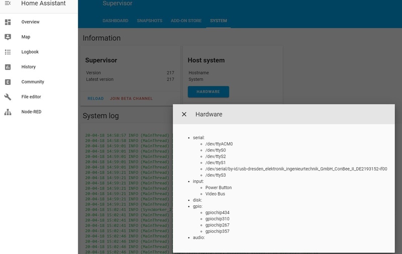

Werkt de Conbee II uberhaupt met de Zigbee2MQTT addon binnen Hassio?
Ik krijg hem niet aan de praat..
zigbee2mqtt:error 2020-06-04 20:51:52: Error: Error while opening serialport 'Error: Error: Resource busy, cannot open /dev/ttyACM0'
    at Znp.<anonymous> (/zigbee2mqtt-1.13.1/node_modules/zigbee-herdsman/dist/adapter/z-stack/znp/znp.js:113:32)
    at Generator.next (<anonymous>)
    at /zigbee2mqtt-1.13.1/node_modules/zigbee-herdsman/dist/adapter/z-stack/znp/znp.js:8:71
    at new Promise (<anonymous>)
    at __awaiter (/zigbee2mqtt-1.13.1/node_modules/zigbee-herdsman/dist/adapter/z-stack/znp/znp.js:4:12)
    at SerialPort.<anonymous> (/zigbee2mqtt-1.13.1/node_modules/zigbee-herdsman/dist/adapter/z-stack/znp/znp.js:111:49)
    at SerialPort._error (/zigbee2mqtt-1.13.1/node_modules/zigbee-herdsman/node_modules/@serialport/stream/lib/index.js:198:14)
    at /zigbee2mqtt-1.13.1/node_modules/zigbee-herdsman/node_modules/@serialport/stream/lib/index.js:242:12
Hij is busy, maar dat komt denk ik door DeConz.
Deze uitschakelen levert weer een andere error op:
zigbee2mqtt:info  2020-06-04 20:58:58: Starting zigbee-herdsman...
zigbee2mqtt:error 2020-06-04 20:59:05: Error while starting zigbee-herdsman
zigbee2mqtt:error 2020-06-04 20:59:05: Failed to start zigbee
zigbee2mqtt:error 2020-06-04 20:59:05: Exiting...
zigbee2mqtt:error 2020-06-04 20:59:05: Error: Failed to connect to the adapter (Error: SRSP - SYS - ping after 6000ms)
    at ZStackAdapter.<anonymous> (/zigbee2mqtt-1.13.1/node_modules/zigbee-herdsman/dist/adapter/z-stack/adapter/zStackAdapter.js:71:23)
    at Generator.throw (<anonymous>)
    at rejected (/zigbee2mqtt-1.13.1/node_modules/zigbee-herdsman/dist/adapter/z-stack/adapter/zStackAdapter.js:6:65)
Alles went behalve een Twent.

https://www.zigbee2mqtt.i...n/supported_adapters.html geeft aan dat ze er inderdaad experimentele support voor hebben (helemaal onderaan de pagina). Ik zou die linked thread even goed doorpluizen om te zien wat de addertjes onder het gras zijn

Nou het is inmiddels een hoofdpijn project geworden zeg!
Ik heb inmiddels alles opnieuw geinstalleerd, want ik had wat zwave nodes die niks meer deden en die ik ook niet kon verwijderen (blijkbaar kun je geen devices verwijderen in Home assistant).
Vervolgens was de Aeotec usb stick ineens van /dev/ttyAMA0 naar /dev/ttyAMA1 veranderd na een reboot. en kreeg het niet meer werkend. Nou lees ik overal dat ik /dev/serial/by-id/"hier-het-id-van-de-usb" moet gebruiken, zodat hij niet meer naar de USB poort kijkt, maar naar de device-id maar wat ik ook doe of zoek qua commands, ik krijg nergens de device-id te zien.
lsusb
ha hardware info
Kan iemand mij een beetje op weg helpen? Ik heb inmiddels bijna het hele documentatie gelezen op de Home assistant website, maar ik kom er maar niet uit!
Is er misschien een andere manier waarmee ik SSH moet gebruiken? Ik heb nu in de settings van Synology SSH ingeschakeld en via Putty de commands uitgevoerd. Het enige wat ik nog zat te denken, is dat ik SSH via docker op een andere manier uit moet voeren ofzo?
Ik hoop dat iemand mij op weg kan helpen, want dit is niet de 'leuke' ervaring van home automation die ik met Domoticz heb gehad!
Voor de duidelijkheid, ik draai Home assistant dus via Docker op Synology met de homeassistant/home-assistant image.
De stick is zichtbaar in DSM Control Panel - Info center sectie, details door de muis boven de entry te houden
Het deviceID pad kunje vinden in HomeAssistant - Supervisor - System - Hardware button
dit geeft een overzicht van de devices connected, copy het pad en gebruik het voor de paste in zwave integratieAfbeeldingslocatie: https://tweakers.net/i/XESlhrgE3V__uxlA_GJdwsqjNkw=/800x/filters:strip_icc():strip_exif()/f/image/q7puNCII6cmOG5bStCXS9J2I.jpg?f=fotoalbum_large.

TWKterry schreef op zaterdag 6 juni 2020 @ 13:32:
dit geeft een overzicht van de devices connected, copy het pad en gebruik het voor de paste in zwave integratie[Afbeelding].
Dat is alleen het probleem.
Met Docker heb ik de optie (HomeAssistant - Supervisor - System - Hardware button) niet.
Is er een manier waardoor ik die optie wel krijg? Of kan ik ergens anders de device info vandaan halen?

  • larsiey
  • Laatst online: 07-10 20:45
ivootjuh schreef op zaterdag 6 juni 2020 @ 14:04:
Dat is dus een "probleem" bij de Docker variant van HA, daarbij heb je geen Supervisor en Add-ons.
Ik las dat je een DS918+ hebt, je kan ook een VM aanmaken en daar Home Assistant op draaien.
Dan is het wel mogelijk om Supervisor + Add-ons te hebben in HA.
  • Dadona
  • Laatst online: 07-10 19:57
Wat is 'Docker' in dit geval? Draai je zelf core in een eigen container of heb je wel Hass.IO geïnstalleerd en zit alles dus in eigen containers?
Heb je de geavanceerde settings ingeschakeld staan? Zie je bijvoorbeeld onder /config/server_control de mogelijkheden om de config te herladen? Mogelijk valt de Hardware button config pagina ook nog onder een advanced setting?

  • TWKterry
  • Laatst online: 09:30
TWKterry
Master Mariner
larsiey schreef op zaterdag 6 juni 2020 @ 14:12:
Ik heb op een 218+ de volledige versie draaien met supervisor maar zonder HassOS. Er is een Docker versie beschikbaar, zie
https://community.home-as...native-package/125559/655
maar ook een vmm (met HassOS) gaat zeer snel op een Synology (https://www.gh2home.nl)
  • Wachten...
  • Laatst online: 23:05
Dadona schreef op zaterdag 6 juni 2020 @ 14:19:
