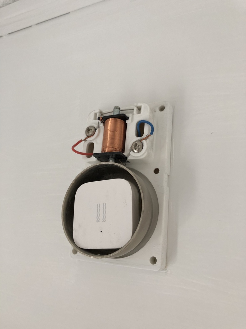

Dit heb ik ook gedaan en was echt te simpel:
Afbeeldingslocatie: https://tweakers.net/i/lWHHi3ffOX9m4OW7v5BMEP7GnvY=/800x/filters:strip_icc():strip_exif()/f/image/5sUVYYxdPsZqQp68GS0vOzX7.jpg?f=fotoalbum_large
Met het kapje er weer voor zie je er niks van.

Deurbel... Dan moet ik ook mijn ervaring delen.
Benodigd: Xiaomi deur/raam sensor.
Doen: uit behuizing halen en plaatsen.
Jep, meer niet. In mijn geval zorgt de motor/spoel van de bel voor een voldoende elektrisch veld dat het reed contact opent en sluit. Daarvoor moet de sensor wel vrij dicht en nauwkeurig op die motor/spoel gepositioneerd worden. De bel maakte niet genoeg trillingen om een Xiaomi vibratie sensor af te laten gaan dus als bovenstaande niet werkt, dan kan dit een oplossing zijn.

golles schreef op woensdag 3 juni 2020 @ 14:59:
<plaatje>
Ik merk alleen een kleine vertraging, van ongeveer een seconde, ik denk omdat de trilling gedecteerd moet worden. Ik wil binnenkort nog met een deur/raam sensor proberen om te kijken of het meer instant kan worden.
Geniaal, dat ik daar niet zelf op gekomen ben 8)7 Maar goed, dat is vaker met smart home automation >:) Ik had nog een Aqara vibration sensor liggen en gelijk geplaatst. Heb dezelfde type deurbel, alleen ietsje groter lijkt het. Even afwachten of iedere keer als er gebeld wordt de sensor ook 'aanslaat'.

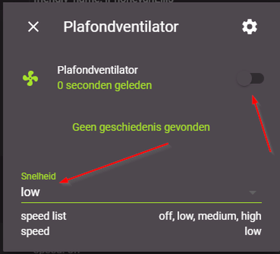

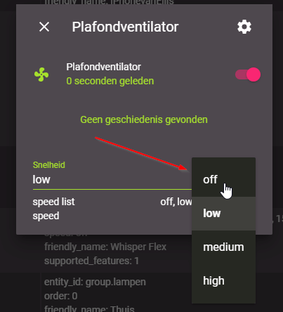

Wat ik wil is het volgende: drie switches die de drie snelheden van de fan vertegenwoordigen. Ik wil aan de status van die switch zien dat die betreffende snelheid actief is (dus met on/off). Wanneer ik schakel van snelheid 1 naar 2, dan moet 1 natuurlijk uit gaan en 2 aan. Als ik dan weer op snelheid 2 klik dan zou de hele fan uit moeten gaan, maar ook moet de actieve switch naar off, zodat ze alledrie op off staan..
Ter illustratie hier mijn dashboard. De drie smalle knopjes boven "hal" zijn de template switches die ik hiervoor heb gemaakt.
Afbeeldingslocatie: https://tweakers.net/i/YkUG1ir0fnm5pD_5xMveBXjxkXo=/800x/filters:strip_icc():strip_exif()/f/image/2JGzFGyMluO6iyBxGJuzNose.jpg?f=fotoalbum_large
Snelheid 3 (de material design icons werken nog niet) lijkt nu actief, maar de hele fan staat uit. Dat komt hierdoor:
De template switches staan op 'on' op basis van de status van het attribuut 'speed' van de fan. Dat attribuut heeft vier standen: off, low, medium, high. Als ik dus op het linker knopje druk, dan gaat de fan aan op low en wordt die knop roze, want 'speed' gaat naar 'low'. Wanneer ik dan op het middelste knopje klik gaat de fan harder draaien en gaat 'speed' naar 'medium'. Zoals verwacht wordt dan het middelste knopje roze en de linker weer donker. Tot daar gaat het dus goed.
Maar, wanneer je op een actief knopje drukt, dan zou de fan uit moeten gaan en 'speed' moet dan naar 'off'. Helaas gebeurt dat laatste niet. Wanneer ik (ook handmatig) 'speed' op 'off' zet gaat de fan uit (hij heeft ook een on/off state), maar blijft 'speed' op low/medium/high staan. Dat lijkt me een bug in de fan integratie.
Om dat te illustreren:
Hier staat de fan aan en op low.
Afbeeldingslocatie: https://tweakers.net/i/fHi7s_99MbD2VAeDs7GI8dqkMKQ=/full-fit-in/4000x4000/filters:no_upscale():fill(white):strip_exif()/f/image/QYIsEDqtiVegx8YCVe3xuHG0.png?f=user_large
Hier schakel ik speed naar off.
Afbeeldingslocatie: https://tweakers.net/i/rz9GFNmBaCBuBvToriTtnl2cW8Y=/full-fit-in/4000x4000/filters:no_upscale():fill(white):strip_exif()/f/image/ak8mLJ27iXCWoidrPeYCIQPs.png?f=user_large
De fan gaat uit, maar speed blijft op low staan.
Afbeeldingslocatie: https://tweakers.net/i/Yd_HnBpP_Xc0t-qsP_SXV8I3KAE=/full-fit-in/4000x4000/filters:no_upscale():fill(white):strip_exif()/f/image/SSFFcUg7ELE2msQlLGJ95OUW.png?f=user_large
Dat heeft dus gevolgen voor de template switch, want deze gaat aan/uit op basis van speed=low. Nu hij op 'low' blijft staan blijft de template switch dus op 'on' staan (waardoor het betreffende knopje roze blijft).
Die bug (of misschien as designed?) gaat vast niet snel opgelost worden (al zal ik straks wel een issue aanmaken) dus was ik op zoek naar een mogelijkheid om de 'off state' van de template switch te activeren op basis van iets anders dan de 'on state'. Dus de switch gaat aan op basis van speed=low, maar uit op basis van fan=off. Ik geloof niet dat dat zo 1-2-3 mogelijk is, maar wellicht met value templates of iets dergelijks?

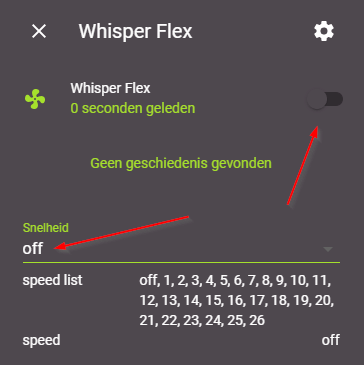

  • barrymossel
  • Laatst online: 07-10 15:13
barrymossel schreef op donderdag 4 juni 2020 @ 10:53:
Haha, echt duidelijk is het ook niet. Dus ik ga het nog een keer proberen.
---edit---
Het lijkt niet iets in de fan configuratie te zijn, maar eerder in mijn (ergens overgenomen) MQTT fan configuratie, aangezien mijn Duux het wél goed doet:
Ik ga hier dus ook even mee stoeien:

Ik ben een (heel) stuk verder. Het ligt aan het feit dat Home Assistant wacht op wat Tasmota in het state topic zet, want als ik het hele state_topic weg comment of als ik optimistic op true zet dan werkt het als expected en wordt speed gewoon op 'off' gezet als ik dat wil (en mijn template switches werken dan ook gewoon zoals het zou moeten).
When a state_topic is not available, the fan will work in optimistic mode. In this mode, the fan will immediately change state after every command. Otherwise, the fan will wait for state confirmation from the device (message from state_topic).
Maar dat is natuurlijk niet zoals het helemaal hoort. Als ik via de Tasmota interface de fan op 0/off zet dan blijft 'speed' in HA weer op de laatste bekende snelheid staan en niet op 'off'.
Dit stuurt Tasmota naar MQTT bij respectievelijk snelheid 1 en 0/off:
{"FanSpeed":0}
qos : 0, retain : false, cmd : publish, dup : false, topic : stat/tasmota_8FAD22/RESULT, messageId : , length : 42
{"FanSpeed":1}
Het lijkt erop dat HA de FanSpeed: 1 wel begrijpt, maar de FanSpeed: 0 niet. Zou dit kunnen komen omdat hij een 'off' verwacht? En hoe zou ik dit dan in het speed_value_template kunnen zetten?
Nogmaals mijn huidige config:
