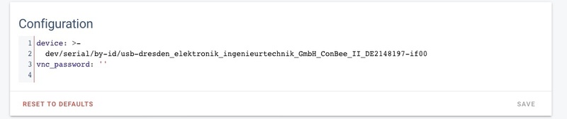

  • RoTeK70
  • Laatst online: 02-06 19:50
Ik heb problemen met de installatie van mijn deCONZ stick. Vreemd want ik heb dit al 5x eerder ingesteld op raspberry - iMAC via virtualbox en nog meer configuraties.
Ik draai nu HA via virtualbox op mijn NUC onder Windows server. Echter ik krijg de deCONZ stick niet juist geinstalleerd.
USB poort in virtualbox doorgezet.
Zie de stick ook als poort verschijnen binnen HA.
09:20:56:703 found node plugin: libstd_otau_plugin.so - STD OTAU Plugin
09:20:56:741 COM: --dev: dev/serial/by-id/usb-dresden_elektronik_ingenieurtechnik_GmbH_ConBee_II_DE2148197-if00 (RaspBee)
This plugin does not support propagateSizeHints()
09:21:00:458 Announced to internet http://dresden-light.appspot.com/discover
09:21:06:882 COM: --dev: dev/serial/by-id/usb-dresden_elektronik_ingenieurtechnik_GmbH_ConBee_II_DE2148197-if00 (RaspBee)
09:21:06:900 device disconnected reason: 4, index: 0
09:21:07:804 wait reconnect 15 seconds
09:21:07:875 COM: --dev: dev/serial/by-id/usb-dresden_elektronik_ingenieurtechnik_GmbH_ConBee_II_DE2148197-if00 (RaspBee)
09:21:08:804 wait reconnect 14 seconds
Configuratie
Afbeeldingslocatie: https://tweakers.net/i/KTM3OmKDkJR0v2IhhwIWw12J8bc=/800x/filters:strip_icc():strip_exif()/f/image/BzfYJQfg6b40JkE5FbuTGBlF.jpg?f=fotoalbum_large
Ook al andere USB poorten gebruikt op de Nuc.

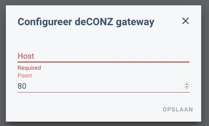

Via intergratie krijg ik de deCONZ gateway ook niet toegevoegd.
Afbeeldingslocatie: https://tweakers.net/i/H9k-iPpo_jTZEyL0vsbBe0ouoZs=/full-fit-in/4920x3264/filters:max_bytes(3145728):no_upscale():strip_icc():fill(white):strip_exif()/f/image/n1Dk3bQOkbq6rEPqr6hFQFLH.jpg?f=user_large
Iemand een idee?
Configuratie
Iemand een idee?

D3nnisd schreef op zaterdag 30 mei 2020 @ 09:39:
VirtualBox werkt vaker niet als wel met usb passtrough. Gewoon VMware player nemen.
Maar zou het aan Virtualbox liggen?
Via iMAC met Virtualbox werkt het namelijk wel.
Je moet toch hier:
IP adres HA met poort 8123 invullen neem ik aan maar kan mij niet herinneren dat ik dit voorheen ook moest doen.

RoTeK70 schreef op zaterdag 30 mei 2020 @ 09:30:
Configuratie
Iemand een idee?
Probeer ipv de hele USB string deze eens:
device: /dev/ttyACM0
Lostte bij mij het probleem op bij het vinden van de Conbee II. Beide strings kun je vinden bij Supervisor / System / Hardware in HA.
Omdat dit in alle gevallen het probleem was.

Volgens mij moet je geen DeconZ integratie toevoegen maar de ZHA (zigbee home automation) integratie, hier krijg je de mogelijkheid om de usb stick te selecteren.

  • RoTeK70
D3nnisd schreef op zaterdag 30 mei 2020 @ 09:57:
On verklaarbaar maar het werkt nu via Virtualbox.
Ga zeker later ook VMware player proberen als dat nog beter werkt.
Bedankt D3nnisd & MisteRMeesteR
