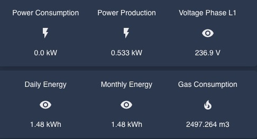

  • Jur
Jur
Dus....
Ik lees het maandelijkse en dagelijkse enrgie verbruik uit dmv de utility component:
https://www.home-assistant.io/integrations/utility_meter/
Nu leest hij keurig de verbruikte energie uit, ik wil echter graag mijn verbruik meten met de opgewekte energie van mijn zonnepanelen erin verwerkt en heb daarom onderstaande code aangepast:
De sensor voor het dagelijkse gebruik was:
"{{ states('sensor.daily_energy_offpeak')|float + states('sensor.daily_energy_peak')|float }}"
nu trek ik daarvan af de sensor welke de zonnepanelen meet:
- states('sensor.power_production')|float
wat dan wordt:
"{{ states('sensor.daily_energy_offpeak')|float + states('sensor.daily_energy_peak')|float - states('sensor.power_production')|float }}"
Het resultaat klopt volgens mij niet helemaal, krijg vreemde waardes terug :) iemand een idee wat ik verkeerd doe?

  • Koepert
  • Laatst online: 21:34
Jur schreef op dinsdag 5 mei 2020 @ 10:56:
wat dan wordt:
Geen verstand van het gebruik van utility-meter.. maar zou het niet zoiets moeten zijn?
YAML:
"{{{{ states('sensor.daily_energy_offpeak')|float + states('sensor.daily_energy_peak')|float }}- states('sensor.power_production')|float }}}}"
Omdat je eerst de 2 bij elkaar op wil tellen en dan pas de laatste waarde eraf?
  • wesley2004
  • Laatst online: 22:59

Ja precies, hoe heb je dit nu ingericht? Ik zou graag willen weten wat mijn netto verbruik is op dag en maand basis

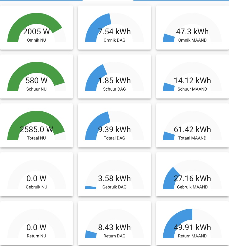

Jur schreef op dinsdag 5 mei 2020 @ 12:05:
Ok wat jij wil kan ik al aflezen op mn slimme meter met sensor.
Die laat zien wat verbruik en teruglevering is.
Ik weet niet wat jij kan aflezen van meter? Hoe kom je aan verbruik waarde?
Ik heb misschien niet de snelste manier, maar werkt wel voor mij.
Ik heb meerdere utility meters gemaakt die de slimme meter waardes bijhouden.
Ik lees hoog en laag tarief uit. Daarvan beide utility meter gemaakt per dag. Die twee tel ik dus op.
Dat is dan totaal verbruik per dag en maand.
Dit dus ook voor teruggave.
Aangezien ik twee omvormers heb lees ik die ook beiden uit en tel ze weer op.
Per dag en maand.
Dan zie je dus verschil tussen je echte opbrengst en wat je teruglevert en gebruikt.

  • Jur
Jur
Dus....
Ik kan alleen mijn meter uitlezen (helaas nog geen mogelijkheid om mijn inverter te integreren in HA), ik lees de meter nu uit via de DSRM 5 integratie van HA
En gebruik dan de utility_meter component voor het dagelijkse en maandelijkse verbruik:
Dat gaat ook goed maar bij deze configuratie trekt hij de opbrengst er niet af

  • Jur
Jur
Dus....
Hoe ziet jouw code er dan uit?
Resultaat nu:
Afbeeldingslocatie: https://tweakers.net/i/cTgwL4AHHY_VNFO_UEHQt90_MVU=/full-fit-in/4920x3264/filters:max_bytes(3145728):no_upscale():strip_icc():fill(white):strip_exif()/f/image/7oh3BvBvy709SRAtGYDMY1VM.jpg?f=user_large
Eigenlijk zouden de totals daily en monthly nu moeten aftellen 8)7

Jur schreef op dinsdag 5 mei 2020 @ 12:39:
Resultaat nu:
Heb je de attribute net_consumption op TRUE gezet om dat te doen (in de utilty_meter)?
vraagje; welke waarde voeg je in de utilitymeter als sensor, de opgewekte watts of het dagelijkse voortschrijdende totaal?
[ Voor 0% gewijzigd door TWKterry op 05-05-2020 14:40 . Reden: added user ]

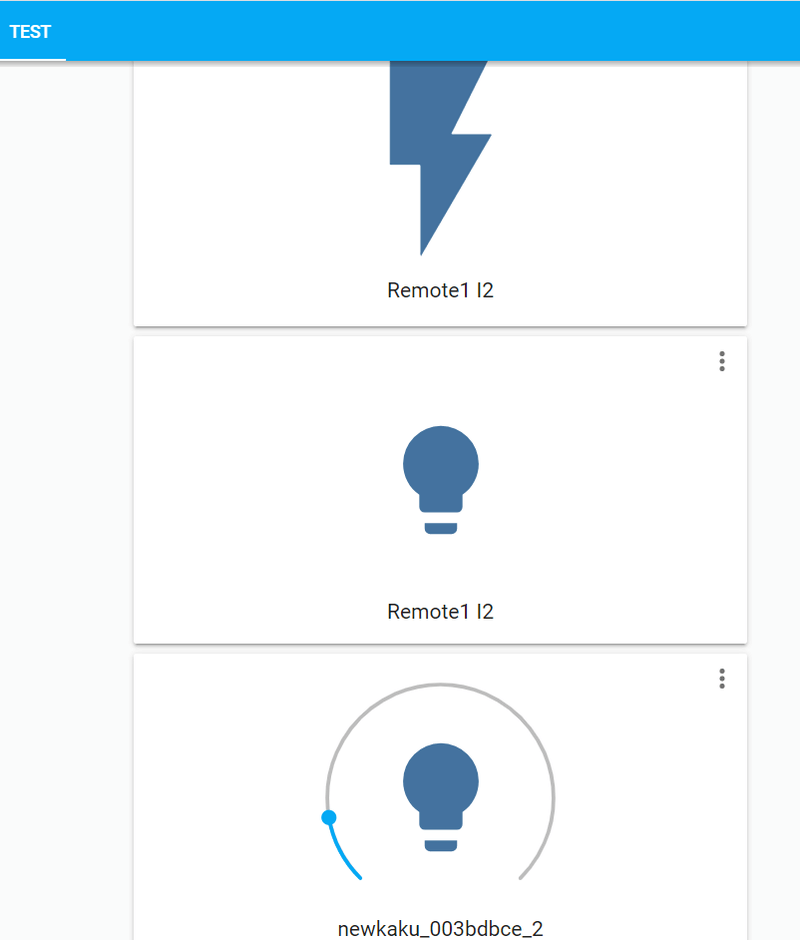

Ik ben bezig met de overstap van Domoticz naar HA.
Maak gebruik van een RFLink voor mijn kaku lampen en schakelaars.
Ik heb al mijn lampen toegevoegd:
24
25
26
27
28
29
30
31
32
33
34
## Light Group
  - platform: rflink
    device_defaults:
      fire_event: true
#    automatic_add: true
    devices:
    #Beneden
      NewKaku_00000001_2:
        type: dimmable
        aliases:
          - newkaku_003BDBCE_2
      NewKaku_00000004_2:
        type: dimmable
        aliases:
    #Remote1
      newkaku_003BDBCE_1:
        type: switchable
      newkaku_003BDBCE_2:
        type: switchable
      newkaku_003BDBCE_3:
        type: switchable
      newkaku_003BDBCE_4:
        type: switchable
en mijn schakelaars:
## Switch Group
  - platform: rflink
    device_defaults:
      fire_event: true
    automatic_add: true
    devices:
#Remote1
      newkaku_003BDBCE_1:
      newkaku_003BDBCE_2:
      newkaku_003BDBCE_3:
      newkaku_003BDBCE_4:
(Voor het testen heb ik de afstandbediening zowel bij light als bij switch toegevoegd. ik wil ze echter straks echter bij light weg halen.)
Wanneer ik echter op de corresponderende knop op de remote druk gaat het licht in de keuken aan..Ik zie dit echter niet in HA terug.
Wanneer ik op de knop in HA druk verandert het icoontje wel naar aan en gaat ook het ligt aan.
Wanneer ik de knop toevoeg via automatic_add is de toggle wel zichtbaar in HA:
Afbeeldingslocatie: https://tweakers.net/i/daoXfrEjzu498irQL3GmDzk1wQo=/800x/filters:strip_exif()/f/image/Cye186YFB9TGDnyIQAxNvrsx.png?f=fotoalbum_large
van boven naar beneden: Switch, Light, automatic_add
Die automatic_add wil ik liever niet gebruiken maar deze werkt wel (tot een herstart). Ik doe verst iets simpels fout maar waarom werkt de switch niet gewoon zoal is verwacht dat hij moet werken?
