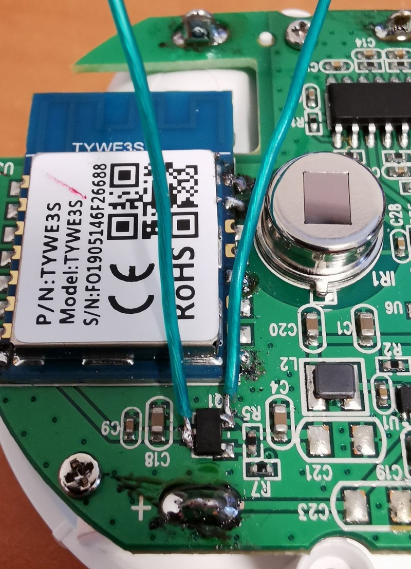

NeoFoX schreef op vrijdag 17 april 2020 @ 09:13:
Gaaf om te zien hoe je dit gedaan hebt.. voor mij is dit nu nog iets te ver van mijn bed show; ik heb nu geen S0PCM dus mijn idee is het om eerst via de PI te doen.. misschien daarna direct naar de NUC. Thanks!
Ik ga ff een NPN regelen en op mijn PI (die nu toch niets meer doet in de meterkast) installeren en configureren.. wil je het python script delen eventueel icm je setup?
Tuurlijk, zal het verzamelen voor je.
De sensor die heb heeft een minimale spanning van 6V nodig, echter werkt het prima op 5V. Hou daar rekening mee bij het kopen van een NPN sensor

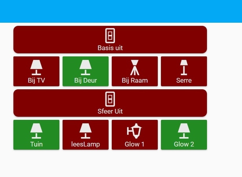

Even voor de duidelijkheid:
Afbeeldingslocatie: https://tweakers.net/i/-Wv-ZFpdtq74noY3KydLLaZzvxw=/800x/filters:strip_exif()/f/image/XKBL4MzVhMv2u9GADa5mOcR9.png?f=fotoalbum_large
Het paarse is een dashboard. Die bestaat uit een of meerdere views (de blauwe pijlen). Een dashboard heeft in YAML mode in principe 1 bestand en daarin benoem je dus meerdere views. Een view is dus een onderdeel van een dashboard.
In een dashboard kun je views tonen aan specifieke mensen (althans verbergen). Dashboards kun je tonen aan alleen admins of iedereen. Je kunt een default dashboard instellen per user (default is het dashboard dat je als eerste ziet.
Dat wil ik nu bereiken
Feitelijk heb ik 2 opties dus als ik het hoor:
- ofwel maak ik dashboard aan per device (mobile, laptop, tablet) en elk met zn eigen views (dubbele views) met default dashboard per device
- ofwel een user per device, ook met dubbele views en bepaal ik wat wel of niet mag gezien worden door de user, en log ik in met verschillende users terwijl het dezelfde user is
De eerste lijkt mij de meest correcte, maar hoe doe ik dat.. ik wil namelijk alles via yaml doen
Je hebt enigzins wel gelijk dat mn probleem ook bij de layout ligt

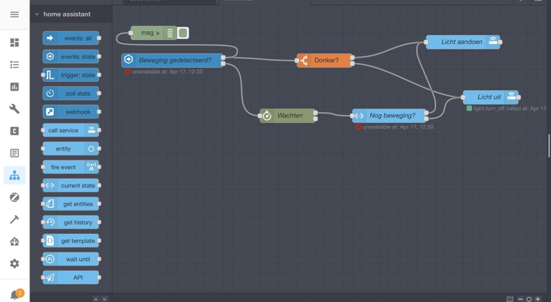

Kan iemand mij helpen met een supersimpele (zou het imo moeten zijn) NodeRED automatisering?
Situatie:
PIR in inloopkast, Neo Coolcam V2. Bij beweging springt ie op ON, 30 secs later op OFF.
Wat ik wil is dat het licht aangaat bij beweging, maar als er binnen die 30 secs weer beweging is dan moet de timer gereset worden. Ik dacht dat onderstaande dit voor elkaar zou krijgen, maar het werkt gewoon niet. Licht blijft een minuut aan en gaat dan weer uit, hoeveel ik ook beweeg.
Afbeeldingslocatie: https://i.imgur.com/dBFB2Sd.png

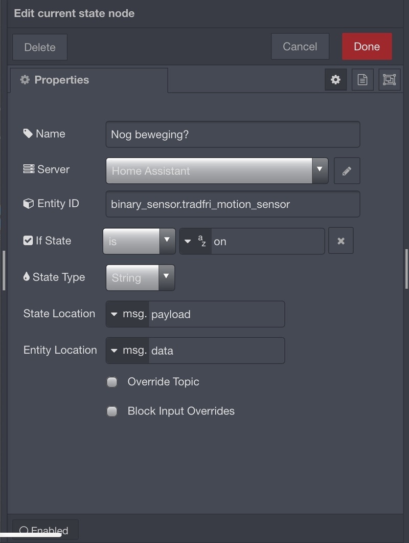

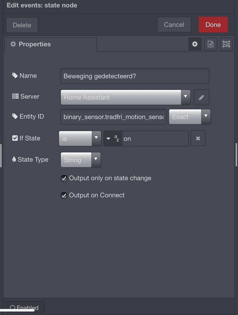

Ik heb dat vinkje al uitgezet bij output only on state change:
Afbeeldingslocatie: https://i.imgur.com/x3le643.png
Iemand enig idee wat ik hier fout doe??

Ik ben geen node-red kenner. Je kan het beste in dat topic posten.
Echter: In je flow zit geen ELSE. Na het aanzetten van de lamp gaat ie altijd die loop in.
Je kan denk ik het beste een 30 sec wait doen. Check daarna of hij nog beweging ziet en begin dan opnieuw(for loop). Als dat niet zo is, 30 sec wait, uit.

Ik wist niet dat er ook een NodeRED topic is, zal hem daar dan posten.
Bij mijn weten zou deze ook goed moeten gaan en is er geen ELSE nodig (ik heb dit voorbeeld meermaals gevonden met googlen). Hij gaat bij beweging een timer zetten van 60 seconden. Zou hij binnen die 60 seconden weer beweging waarnemen, dan gaat hij weer die timer opnieuw zetten etc. Als de timer afloopt, dan zet ie de lamp weer uit. Met jouw logica checkt hij op een bepaald moment voor beweging, ipv constant tijdens de timer, dit lijkt mij minder handig? Anyways, ik post hem even elders nav je suggestie :)
i7 9700k + Be-Quiet Dark Rock 4 Pro | Gigabyte Z390 Aorus Ultra | Gigabyte RTX5070Ti | Samsung 970 Pro 512GB + 860 EVO 1TB + 860 QVO 4TB | 2x8GB DDR4 3000Mhz | Seasonic Platinum 660W | Fractal Design R6 | Samsung Oddyssey G7 Neo | Edifier M60

In dit geval onderbreekt hij die timer niet (naar mijn weten). Dit klokje loopt. Het enige wat ik kan verzinnen is dat dit proces opnieuw gestart word. Kan het zijn dat daar een instelling voor is? dat hij opnieuw het proces kan starten?

Sp33dFr34k schreef op vrijdag 17 april 2020 @ 12:13:
Situatie:
Zo werkt bij mij een lamp in de inkomhal :
Afbeeldingslocatie: https://tweakers.net/i/XWaFs_R93zaQtlGzCEu018E7iuA=/800x/filters:strip_icc():strip_exif()/f/image/ZLg1b8f9rBCl06XEM74B6BH2.jpg?f=fotoalbum_large
Afbeeldingslocatie: https://tweakers.net/i/j1tqx0nonRzbqK1as6GF05SI81c=/800x/filters:strip_icc():strip_exif()/f/image/IW8Yw7WSlAE4jiIYsiNRZP5U.jpg?f=fotoalbum_large
Afbeeldingslocatie: https://tweakers.net/i/PNF-BvZNP_LPIUVeyD40bU510P8=/800x/filters:strip_icc():strip_exif()/f/image/aNNXIT7WtPfJEOdW5eFesUYR.jpg?f=fotoalbum_large

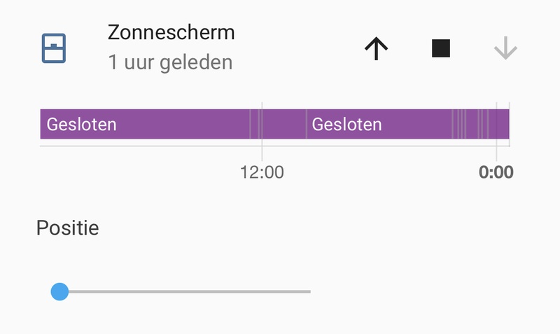

Ik ken jou zwave module niet maar mijn fibaro roller shutter geeft netjes pijltjes en slider.
Afbeeldingslocatie: https://tweakers.net/i/C6xFdSpQkY0sTCafqIM5UFBjOBA=/800x/filters:strip_icc():strip_exif()/f/image/oFrtwzeI2PyekKo7VYnTqVXO.jpg?f=fotoalbum_large

Dat je geen pijltjes omhoog en omlaag ziet, heeft ermee te maken dat jouw Zwave.me module als een switch en een dimmer in Home Assistant beschikbaar is. Als je gebruikmaakt van Zwave2MQTT kun je zoiets als dit toevoegen als MQTT cover:
YAML:
- platform: mqtt
  command_topic: "shellies/roller-shutter-living-room-front/roller/0/command"
  payload_open: "open"
  payload_close: "close"
  payload_stop: "stop"
  position_topic: "shellies/roller-shutter-living-room-front/roller/0/pos"
  set_position_topic: "shellies/roller-shutter-living-room-front/roller/0/command/pos"
  device_class: shutter
Als je op die entity klikt, krijg je de position slider te zien. Mocht je die ook nog direct in de UI zichtbaar willen hebben, zou je Slider Entity Row kunnen gebruiken met de cover als entity en hem customizen zoals je zelf wilt.

martinvdm schreef op zondag 19 april 2020 @ 00:39:
Mijn Qubino shutter module (ook Z-Wave) geeft hetzelfde resultaat.

  • habbekrats
  • Laatst online: 09:54
@D3nnisd
Zo ik ben op de goed weg met mijn button-cards, ook nog wat info van HA forum
Ik denk dat ik de zaak nog wel wat kan vereenvoudigen, door een template voor standaard buttons te maken ipv van nu voor elke button apart de inkleuring op te geven.
Voor de gene die dit lezen en ook een button card verlangen
Installeer github op je HA
https://hacs.xyz/docs/installation/prerequisites
Meld je aan of je bestaande account van github en haal een token
https://github.com/settings/tokens
in je configuration.yaml
lovelace:
  resources:
    - url: /community/button-card/button-card.js
      type: module
Afbeeldingslocatie: https://tweakers.net/i/gKYXKMTGelA5sn2o2oLv1J-Xn1k=/full-fit-in/4920x3264/filters:max_bytes(3145728):no_upscale():strip_icc():fill(white):strip_exif()/f/image/iieY5HhXegn9jPJA3eBRdlsq.jpg?f=user_large

type: vertical-stack
cards:
  - type: 'custom:button-card'
    color_type: label-card
    styles:
      card:
        - height: 70px
        - padding: 4px
        - border-radius: 12px
    entity: switch.kamer
    action: toggle
    icon: 'mdi:light-switch'
    state:
      - value: 'on'
        color: 'rgb(34,139,34)'
      - value: 'off'
        color: 'rgb(128,0,0)'
  - type: horizontal-stack
    cards:
        padding: 10px
        border-radius: 12px
        entity: light.lamptv
        color_type: card
        color: 'rgb(66, 134, 244)'
        icon: 'mdi:lamp'
        state:
          - value: 'on'
          - value: 'off'
        entity: light.deurtafel
        color_type: card
        icon: 'mdi:lamp'
        state:
          - value: 'on'
          - value: 'off'
        entity: light.schemerraam
        color_type: card
        icon: 'mdi:floor-lamp-variant'
        state:
          - value: 'on'
          - value: 'off'
        entity: switch.tasmota
        color_type: card
        icon: 'mdi:floor-lamp'
        state:
          - value: 'on'
          - value: 'off'
    styles:
      card:
        - height: 70px
        - padding: 4px
    entity: switch.sfeer
    action: toggle
    state:
      - value: 'on'
      - value: 'off'
    cards:
        entity: switch.tm_wcd_kamer_tv
        color_type: card
        icon: 'mdi:lamp'
        state:
          - value: 'on'
          - value: 'off'
          - value: unavailable
            color: 'rgb(1,1,1)'
        entity: light.lamppeter
        color_type: card
        icon: 'mdi:lamp'
        state:
          - value: 'on'
          - value: 'off'
        entity: light.lichtknop
        color_type: card
        icon: 'mdi:coach-lamp'
        state:
          - value: 'on'
          - value: 'off'
        entity: light.arc03
        color_type: card
        icon: 'mdi:lamp'
        state:
          - value: 'on'
          - value: 'off'

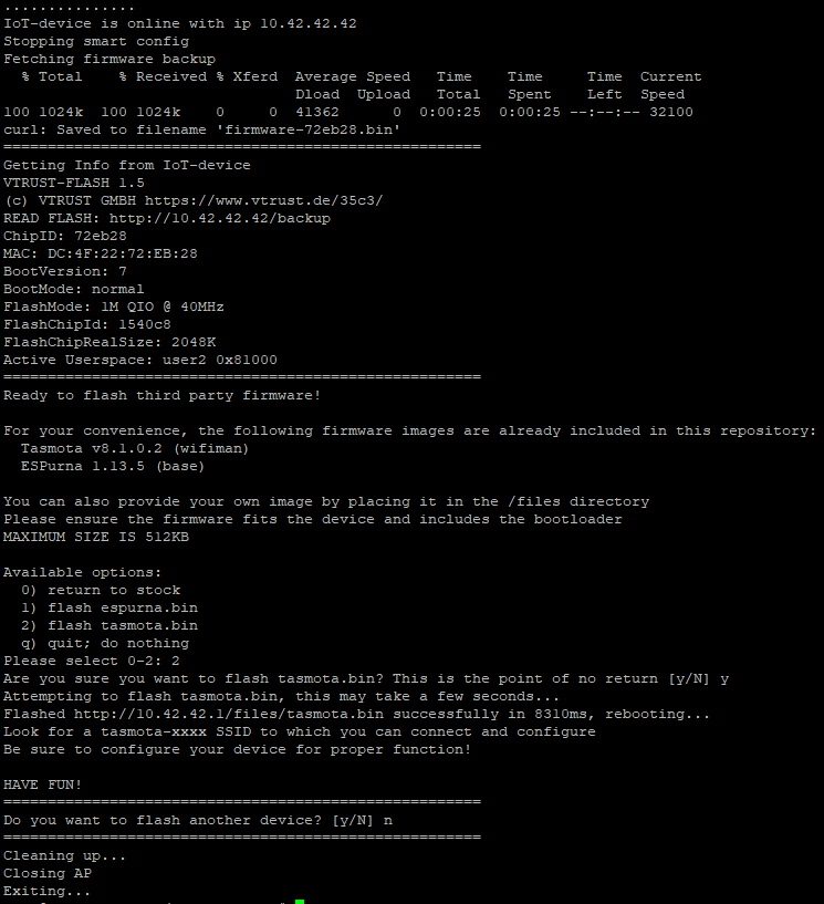

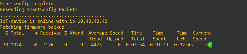

mAiden88 schreef op maandag 13 april 2020 @ 13:17:
I did it..
LSC Motion Sensor geflashd met tuya-convert
Heb alleen de 3.3v gesoldeerd..
Zal meer screens maken en plaatsen!
Even aanvulling hierop:
Afbeeldingslocatie: https://tweakers.net/i/eP5K46bWvz3uCPAy2C3dh4WD8F0=/full-fit-in/4000x4000/filters:no_upscale():fill(white):strip_exif()/f/image/tY1gS8IYTmqS75GikEQJjpRI.png?f=user_large
Flashen luk prima met tuya-convert, zorg dat de motion sensor aanblijf, anders raak je je verbinding kwijt.
Afbeeldingslocatie: https://tweakers.net/i/kzr55B4bVK6lV9hnQsclqXyEW70=/800x/filters:strip_icc():strip_exif()/f/image/5C6NHll0n3TIemStyX76xA0a.jpg?f=fotoalbum_large
Ik heb het uiteindelijk terecht gekregen zoals bovenstaande foto.. :)
