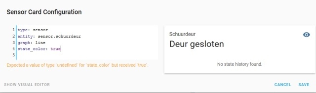

Even een vraag over mqtt, ik ben nieuw in deze wereld
Ik heb een sensor welke de status van de schuurdeur publisht
De states komen als string
States
1 Deur gesloten
2 Deur geopend
3 Alarm Deur Open
Hoe krijg ik dit in in HA op het scherm ?
In principe is de sensor ook sucscribed en kan een Reset comando verwerken om de duer status te herstellen.

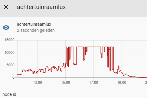

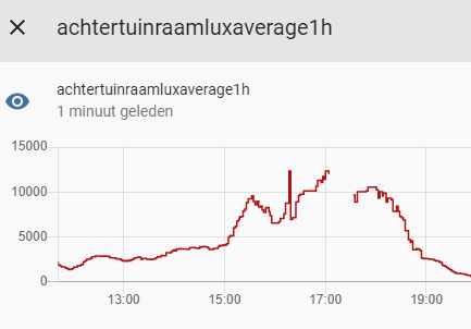

Ik gebruik een CoolCam PIR sensor om te meten hoeveel lichtinval er op een woonkamerraam is.
De Lux sensor blijkt een max. range van 0-12318 te hebben en dit resulteert in een recorder grafiek waarbij tussen ~11:00 en 16:00 er geen datapoints zijn. Immers de Lux sensor gaat rond 11:00 boven de 12318 en komt rond 16:00 er pas weer onder.
Nu wil ik via influx een gemiddelde Lux waarde over de laatste 30min. berekenen om zo de grafiek wat af te vlakken en dus grote spikes eruit te halen. Echter als ik tussen 11:00 en 16:00 geen datapoint heb, gaat mijn Influx sensor na 11:30 op een 0 Lux staan en gaat mijn woonkamerverlichting automation in de knoop :S
Coolcam sensor:
Afbeeldingslocatie: https://tweakers.net/i/0vIdMjI0wjtVft_rObVR0pbrDtE=/f/image/HaBAWG0KfsOzv0bVeMuswqOL.png
Influx sensor;
Afbeeldingslocatie: https://tweakers.net/i/BJ5gP6K82nzreJoggAsaRmWOzE0=/f/image/x0EeIlWeVNA9HyA4oeLo1Yvz.png
De eerste afbeelding laat vanaf zeg maar 16:30 een 12318-tje zien, bij de average sensor zie je dan het gemiddelde omhoog kruipen en opeens valt het gemiddelde weg omdat Influx geen datapoint meer heeft over de XX minuten en dus valt de waarde terug naar 0.
Nu zou ik de recorder, of iets anders, willen forceren om toch iedere zoveel X min. een datapoint op te slaan.
Heeft iemand hier een idee of oplossing bij want ik kan hem (nog) niet vinden.....

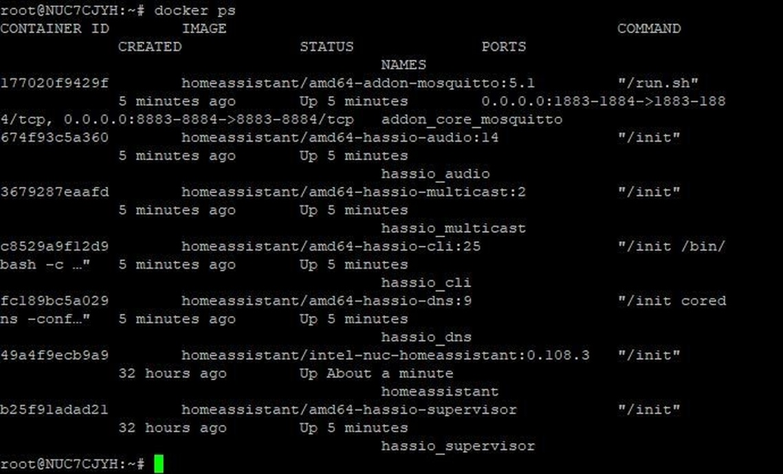

Ik heb de kookweker erbij gehouden, het duurt echt 16 minuten voordat ik de Lovelace ui kan benaderen via netwerk maar ook op de NUC zelf is deze pas na 16 min benaderbaar.
Na volledige herstarten NUC als via HA herstarten server. Via PI4 gaat dit in 2 tot 3 min max.

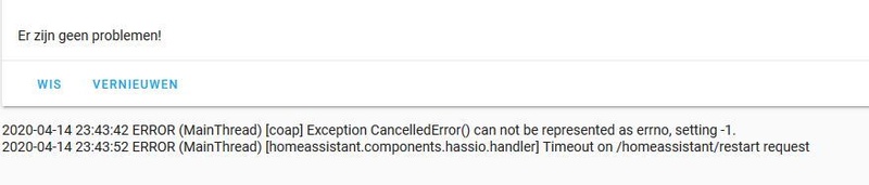

Ik heb ongeveer hetzelfde probleem, maar dan op mijn laptop.
Als test heb ik Ubuntu server opb virtualbox draaien met HA in docker. Opnieuw opstarten duurt nu ook ruim 10 min. Zoal bij core en non-core. |:(
Ik heb de logs bekeken in Portainer. Bij supervisor zie je netjes restart staan, maar de homeassistent docker zie je telkens dat hij een paar minuten blijft staan bij een aantal componenten.
Het ging eerst wel goed tot ik HACS en spotcast had ingesteld.

KingJ87 schreef op dinsdag 14 april 2020 @ 15:53:
spotcast is dan wel weer een component die discovery doet, zoals waaraan KRGT refereerde:
Vorkie schreef op dinsdag 14 april 2020 @ 08:56:
En wat zegt je homeassistant.log?
Er zit vast iets in je netwerk wat hij wil discoveren, maar niet goed lukt :)

  • habbekrats
  • Laatst online: 20:10
Ben vandaag wat verder geraakt
Afbeeldingslocatie: https://tweakers.net/i/FQKGdUztKZk56GoVV60C9T3TpME=/full-fit-in/4920x3264/filters:max_bytes(3145728):no_upscale():strip_icc():fill(white):strip_exif()/f/image/EPctZ5NjFJOo7DyWCEra0JC7.jpg?f=user_large
Configuratie in
  - platform: mqtt
    state_topic: 'DB199-OB100'
Configuratie Customize.yaml
  sensor.Schuurdeur:
    templates:
      icon_color: >
        if (state === 'Deur gesloten') return 'rgb(143,29,29)';
        return 'rgb(45,133,58)';
Ik zit nog wat vast
1 om een deur als icon toe te voegen
2 deze van kleur te laten veranderen
  • larsiey

habbekrats schreef op dinsdag 14 april 2020 @ 21:35:
Configuratie in
  - platform: mqtt
  sensor.Schuurdeur:
    templates:
      icon_color: >
Ik zit nog wat vast
Volgens mij kan je hier wel wat mee: https://community.home-as...-on-state-question/151609
Gaat ook zelfs om een deur. :P
Moet wel lukken denk ik.
Ah, iets te snel.
Dit werd nog gedaan door middel van Custom UI. Die werkt niet meer...
Ik kijk even voor je verder.

  • larsiey
  • Laatst online: 21:05
@habbekrats
Je kan aan de slag met Card-mod.
Hiermee moet het wel mogelijk zijn.

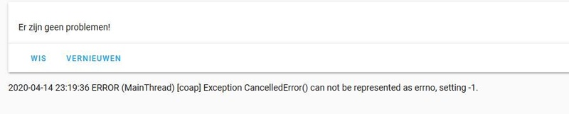

Net weer geprobeerd duurt echt ruim 15 min. Hieronder de log van HA
Afbeeldingslocatie: https://tweakers.net/i/wIULxv6AZpIOVqqT83NMRzNsV64=/800x/filters:strip_icc():strip_exif()/f/image/aktmtH116DvL3mksrfPeZoMz.jpg?f=fotoalbum_large
  • Mimiix
  • Laatst online: 18:34
Mimiix
Professioneel Prutser
RoTeK70 schreef op dinsdag 14 april 2020 @ 23:38:
Heb je een tradfri gateway?
  • RoTeK70
  • Laatst online: 23-10 13:41
D3nnisd schreef op dinsdag 14 april 2020 @ 23:39:
Ja
  • Mimiix
Mimiix
Haal die er eens uit( uit ha) en probeer dan nog eens.
  • RoTeK70
D3nnisd schreef op dinsdag 14 april 2020 @ 23:41:
Verwijderd uit HA en daarna weer laten opstarten maar lijkt geen verschil. Hij is nog bezig.
  • Mimiix
Mimiix
RoTeK70 schreef op dinsdag 14 april 2020 @ 23:47:
Die coap error die er staat heeft er volgens Google mee te maken.
  • RoTeK70
D3nnisd schreef op dinsdag 14 april 2020 @ 23:50:
HA is weer terug. Nu extra melding in logboek.
Afbeeldingslocatie: https://tweakers.net/i/47-YcP9CC6g-ZWyMNEffvWM1ny4=/800x/filters:strip_icc():strip_exif()/f/image/LjzBOwyM7oaYgjjNtifU3vSd.jpg?f=fotoalbum_large
  • RoTeK70
RoTeK70 schreef op woensdag 15 april 2020 @ 00:03:
Zegt dit nog iets van docker?
Afbeeldingslocatie: https://tweakers.net/i/4r2cVHcBzKeE_mZZl-toxs4U5bU=/full-fit-in/4920x3264/filters:max_bytes(3145728):no_upscale():strip_icc():fill(white):strip_exif()/f/image/O0CFVxU9Lb5HvZBCLMS0wQTZ.jpg?f=user_large

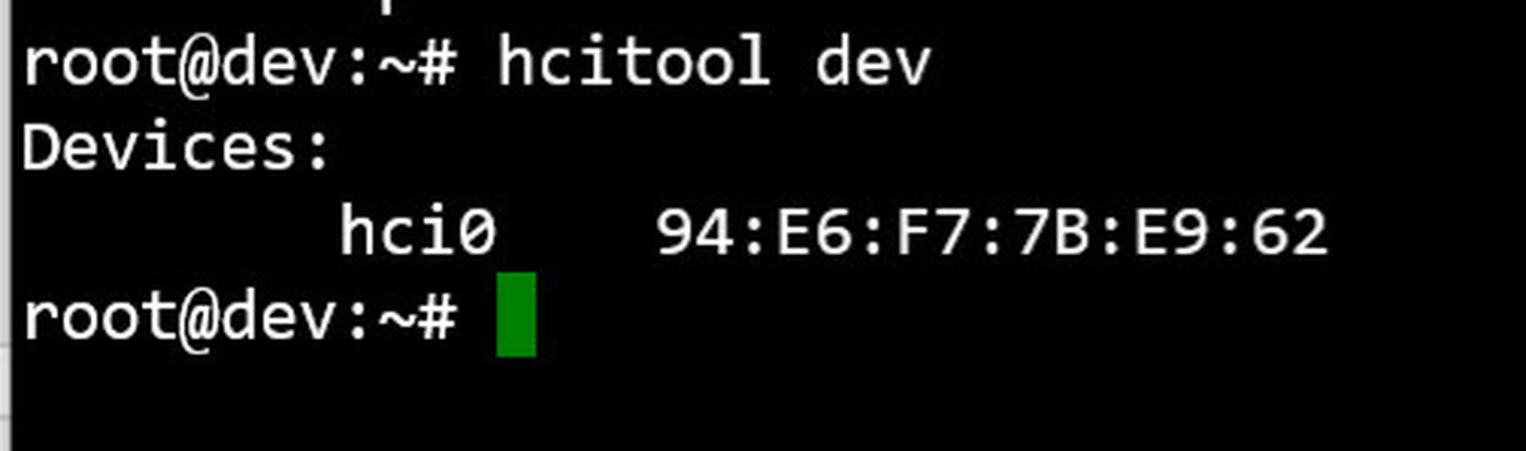

Kan iemand mij verder helpen.....
Ik heb een Nuc aangeschaft, daarop Proxmox en Ubuntuserver geïnstalleerd.
Vervolgens mijn Bluetooth aangeslingerd en de werkt vlekkeloos. Ik kan apparaten scannen en koppelen.
Vervolgens Docker en HomeAssistant geïnstalleerd. Maar daar krijg ik Bluetooth niet aan de praat.
In eerste instantie wilde HA niet meer opstarten nadat ik:
device_tracker:
  - platform: bluetooth_tracker
in mijn config had geplaatst. Als ik deze regel weer weghaalde starte HA gewoon weer op.
Ik heb het gisteravond voor het slapen gaan alsnog aangezet en vanochtend was HA opgestart, wel met de volgende foutmelding:
Logger: homeassistant.core
Source: components/bluetooth_tracker/device_tracker.py:62
First occurred: 10:06:58 (3 occurrences)
Last logged: 10:07:29
Error doing job: Task exception was never retrieved
  File "/usr/src/homeassistant/homeassistant/components/bluetooth_tracker/device_tracker.py", line 177, in update_bluetooth
    await perform_bluetooth_update()
  File "/usr/src/homeassistant/homeassistant/components/bluetooth_tracker/device_tracker.py", line 140, in perform_bluetooth_update
    devices = await hass.async_add_executor_job(discover_devices, device_id)
  File "/usr/local/lib/python3.7/concurrent/futures/thread.py", line 57, in run
    result = self.fn(*self.args, **self.kwargs)
  File "/usr/src/homeassistant/homeassistant/components/bluetooth_tracker/device_tracker.py", line 62, in discover_devices
    device_id=device_id,
  File "/usr/local/lib/python3.7/site-packages/bluetooth/bluez.py", line 26, in discover_devices
    device_id = _bt.hci_get_route()
OSError: [Errno 19] No such device
Dus mijn Bleutooth-module wordt niet gevonden.
Moet ik in docker nog wat instellen?

Kenny73 schreef op woensdag 15 april 2020 @ 10:10:
device_tracker:
Hoe start je je docker - belangrijker: gebruik je "net: host"?

  • Kenny73
  • Laatst online: 19:50
Hmmbob schreef op woensdag 15 april 2020 @ 10:28:
Dat ben ik eerder tegengekomen en snap ik eigenlijk niet helemaal.
Ik heb een tutorial gevolgd en zo alles geïnstalleerd.
Als ik nu naar docker ga geef ik het ipadres met poort 9000 in.
24x LG Mono Full Black 320Wp, SMA Sunny Tripower 6000TL/ Atlantic 270 L WP-Boiler

RoTeK70 schreef op woensdag 15 april 2020 @ 00:23:
Dat het meeste draait vanaf 5 min geleden en de intel nuc Home assistant container 1 min geleden ;) Als dit continu herstart is een 'docker logs <container id>' misschien wel handig om te bekijken. Voornamelijk die van HA zelf (die Intel nuc).

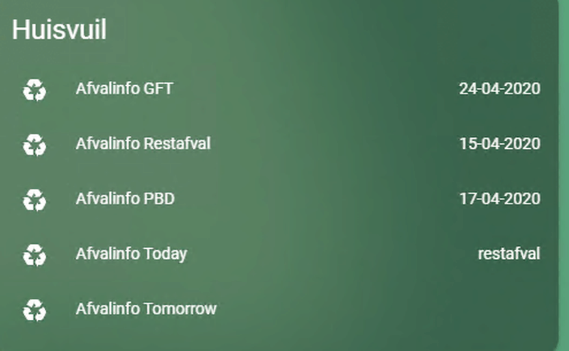

Ik heb een vraagje over een automation waar ik niet echt uit kom.
Ik wil een melding krijgen zodra huisvuil bak aan de weg moet, nu heb ik via HACS de afvalinfo integration geinstalleerd. Die werkt prima en geeft het onderstaande weer:
Afbeeldingslocatie: https://tweakers.net/i/7LR4DSAQjhqt6pYAcg_LTq_FDgo=/full-fit-in/4000x4000/filters:no_upscale():fill(white):strip_exif()/f/image/pidzU1uTdeJXX6cH8P7fT3Ki.png?f=user_large
Nu probeer ik een melding te triggeren op het moment dat afvalinfo Tomorrow veranderd naar PBD(in onderstaande geval)
Ik heb het onderstaande op het moment draaien.
- id: '1585569717447'
alias: Huisvuil PBD
description: ''
trigger:
- entity_id: sensor.afvalinfo_today_2
from: ''
platform: state
to: PBD
condition: []
action:
- data:
message: Vandaag aan de weg PBD
title: Hey topper, vandaag mag de PBD bak aan de weg
service: notify.notify
Het probleem is dat de sensor leeg is en je dus niet kunt triggeren op leeg to PBD.
Iemand tips hoe ik dit kan oplossen?

Dat komt, zéér waarschijnlijk, omdat de adapter niet aan Home Assistant wordt doorgegeven. Vandaar dat we proberen uit te vinden hoe je je Home Assistant container start.
edit: ah, dat batch script installeert supervised Home Assistant. Kunnen we van daaraf verder werken.
edit2: Dus als ik het goed begrijp, heb je Proxmox met daarin Ubuntu met daarin Home Assistant? En in je Ubuntu omgeving kun je je bluetooth adapter wél zien?
If so, in Ubuntu, voer eens uit: "hcitool dev"
Als het goed is krijg je dan te zien wat het device is waar je bluetooth zit (hci0, hci1)
[ Voor 9% gewijzigd door Hmmbob op 15-04-2020 12:00 ]

  • Kenny73
Hmmbob schreef op woensdag 15 april 2020 @ 12:07:
I agree, maar de foutmelding wijst daar wel op "hey, ik kan geen hci* devices vinden". Vandaar dat ik benieuwd ben naar de uitkomst van die "hcitool dev"
Device is zichtbaar:
Afbeeldingslocatie: https://tweakers.net/i/VxugCiKLNB0aOGp-7-8t8FIxaYg=/full-fit-in/4920x3264/filters:max_bytes(3145728):no_upscale():strip_icc():fill(white):strip_exif()/f/image/BKw7jCpQ57e8sBmMVW9QhXOg.jpg?f=user_large

Zoiets ???:
- id: '261'
  alias: 'Notify Afvalwijzer'
  trigger:
    platform: time
    at: "07:00:00"
  condition:
    - condition: template
      value_template: "{{ states('sensor.mijnafvalwijzer_vandaag') != 'None' }}"
  action:
    - service: notify.pushover_pieter_en_natascha
      data:
        title: "Afval type {{ states.sensor.mijnafvalwijzer_vandaag.state }} Buiten Zetten"
        message: "Afval type: {{ states.sensor.mijnafvalwijzer_vandaag.state }} wordt vandaag opgehaald !"

Ok, dus de device is wel beschikbaar in je host VM Ubuntu, maar komt om de een of andere reden niet in je Home Assistant terecht, terwijl die wel --privileged draait. Bijzonder.
Al eens een reboot van je Ubuntu geprobeerd (HA gaat dan, als het goed is, ook herstarten).

ajaxalex schreef op woensdag 15 april 2020 @ 11:51:
alias: Huisvuil PBD
description: ''
trigger:
from: ''
platform: state
to: PBD
condition: []
action:
- data:
Je hebt volgens mij niet per sé een "From"-state nodig, een "To"-state zou voldoende moeten zijn (dacht ik).
Anyway, ik gebruik het volgende en dat werkt prima:

Hmmbob schreef op woensdag 15 april 2020 @ 13:09:
Al diverse keren herstart maar probleem blijft.
Wat ik dus heb gelezen is dat je HA moet starten met --net=host in de command-line.

Kenny73 schreef op woensdag 15 april 2020 @ 13:44:
Als je zelf een docker draait wel. Maar dat doe je niet, je draait Supervised Home Assistant. Die regelt dat normaal voor je. Dus waarom je BT device niet doorgegeven wordt is een raadsel voor me.
