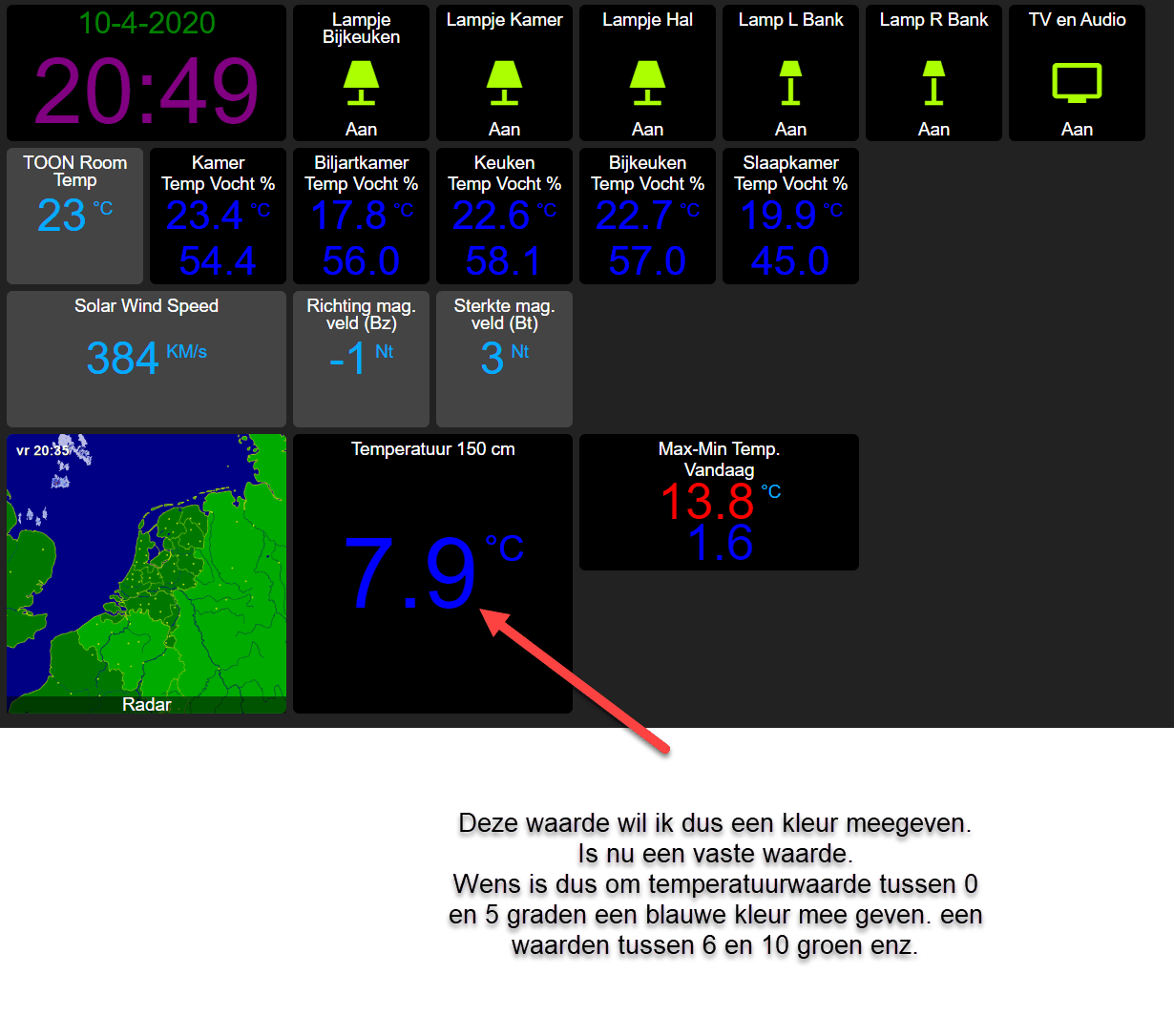

Ongeveer nu een maand met Home Assistant bezig.
Hiervoor al enkele jaren Domoticz gebruikt. Maar na een crash van Domoticz, dus overgestapt.
Nu had ik bij domoticz op een tablet een extra dashboard.
Hierin kon ik bij een temperatuursensor, afhankelijk van de waarde, een bijhorende kleur meegegeven.
Ook in home assistant heb ik een dashboard gemaakt (wat redelijk eenvoudig gaat).
Maar nu wil ik net als in voorheen kon, de kleur van de temperatuurwaarde aanpassen.Afbeeldingslocatie: https://tweakers.net/i/C6OTFAUYALCj08FX0pUoe4DRqFw=/800x/filters:strip_exif()/f/image/PeUhdy9yddLqSyOffD0vMACK.png?f=fotoalbum_large
Deze code gebruik ik nu:
Buiten_temp:
  widget_type: sensor
  widget_style: "background: black"
  title: Temperatuur 150 cm
  entity: sensor.mbw_temperature
  value_style: "color: blue; font-size: 550%"
  precision: 1
  unit_style: "color: blue; font-size: 200%; font_weight: bold"
Hoe kan ik de 'value_style' wijzigen om de gewenste kleuren te krijgen?

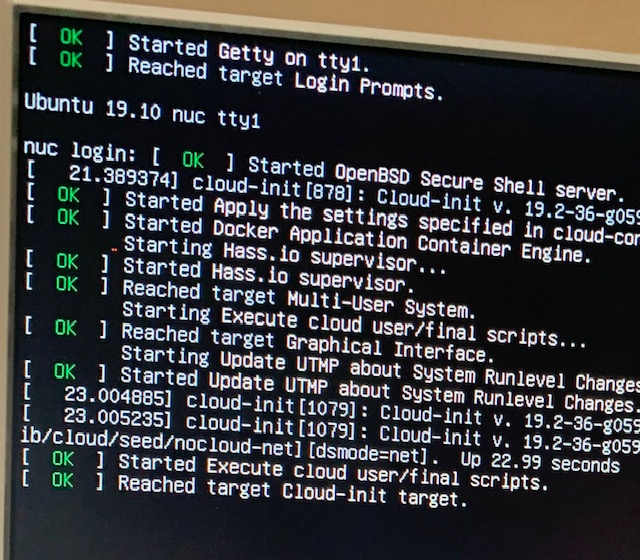

Ik snap supervised install nog niet goed, na googlen ook niet enorm.
Ik wil een Nuc kopen, intel wss en dan ubuntu installeren (of andere distro als die beter is), krijg ik dan een docker omgeving met een aantal dockers waar home assistant met de addons op draaien? En kan ik gewoon zelf andere dockers erop zetten die niks met HA te maken hebben (of wel)?
Of is het een eigen docker omgeving waar ik ernaast niks mag installeren? 9las daar iets over maar denk dat ik dat verkeerd begrepen heb)...

Een ding wat ik nog niet goed scherp heb, als ik de supervised installeer op mijn nuc waar linux op draait, wat krijg je dan precies? Ik lees een docker achtig systeem die je opstart die vervolgens diverse andere dockers gaat openen (de addons).
Mij is nog niet goed helder wat ik krijg, Volgens mij een soort eigen hypervisor die vervolgens docker gaat opspinnen? Sorry snap dit even niet goed, ik weet wat docker/kubernetes etc is. Maar de uitleg op de site vind ik allesbehalve duidelijk.

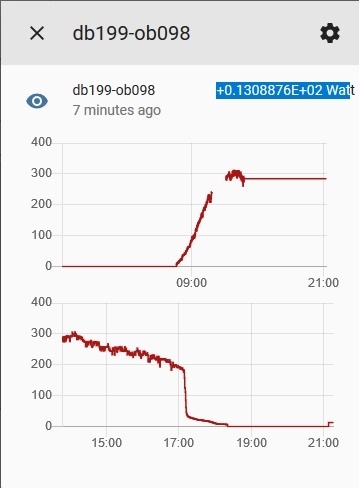

  • habbekrats
  • Laatst online: 06:37
habbekrats schreef op donderdag 9 april 2020 @ 20:59:
Vraagje,
Ik gebruik HA laatste versie 1.08 /// 3.12
Mosquitto broker 5.1
Geheel werk met geflashte LSC(action) lampen en wcd's
Nu heb ik als test mijn PLC eens mqtt data laten verzenden, ik zie de data in mqtt-fx
Ik kan in HA onder developer tools listen to topic mee lezen met de analoge waarde.
i geef dan in DB199-OB098 ik krijg dan netjes elke 30 seconden mijn meetwaarde als float te zien
Ik krijg het echter niet werkend om dit op mijn dashboard te zien
in configuration heb ik staan
  - platform: mqtt
    name: "Energy Meter 1"
    state_topic: "DB199-OB098"
    unit_of_measurement: "W"
Update, ben inmiddels wat verder, bedoeling is dat de momentane opbrengst van de zonnepanelen in Watt erbij komt
In de grafiek werkt het, kreeg vandaag een mooie parabool van deze mooie dag.
Alleen op de UI staat het nog steeds als float getal +0.1308876E+02 Watt
 - platform: mqtt
    state_topic: 'DB199-OB098'
    value_template: '{{db199-ob098|float|round(0) }}'
    unit_of_measurement: 'Watt'

  • RoTeK70
  • Laatst online: 23-10 13:41
Ik ben er bijna! :)
Ik draai Ubuntu desptop 18.04 op een Nuc
Ik heb onderstaande uitgevoerd en werkt qua installatie goed.
Maar na herstarten van de NUC start HA niet op, wat ik op zich wel snap want auto start heb ik nog niet ingesteld. Maar hoe start ik via de terminal HA op? Ik heb dit geprobeert:
hass --open-ui
python3 -m homeassistant
Deze werken allebei niet. Echter als ik 10 min wacht zie ik toch ineens dat HA draait.
Ik heb zoals hieronder HA geinstalleerd op de NUC, Wat dus ook gewoon werkt.
Ik gebruik de desktop versie van Ubuntu omdat ik de NUC ook voor andere zaken ga gebruiken.

  • Hmmbob
  • Laatst online: 30-10 18:53
Hmmbob
RoTeK70 schreef op zondag 12 april 2020 @ 12:18:
Ik ben er bijna! :)
hass --open-ui
1. sudo -i
2. add-apt-repository universe
3. apt-get update
4. apt-get install -y apparmor-utils apt-transport-https avahi-daemon ca-certificates curl dbus jq network-manager socat software-properties-common
5. curl -sSL https://get.docker.com | sh
6. systemctl disable ModemManager
7. apt-get purge modemmanager
8. curl -sL "https://raw.githubusercontent.com/home-assistant/supervised-installer/master/installer.sh" | bash -s
Wat is het juiste commando om HA op te starten of als deze toch automatisch opstart waarom duurt dit dan minimaal 10 min voor dat de UI te bereiken is via IP adres?
de eerste keer kan dat echt wel zo zijn, dan wordt er vanalles "ondemand" nog gecompileerd etc.
Als zou ik dat op een nuc wel korter dan 10 min verwachten.... Even lekker laten draaien en dan over een uurtje ofzo nog eens rebooten, kijken of dat sneller gaat.

Is er iets gewijzigd aan de sensors binnen HA?
Ik had deze code die werkend was om de stats groen te laten oplichten
homeassistant:
  customize_glob:
    sensor.unifi_usg:
      templates:
        hs_color: "if (state === 'up') return [115,100];
          else return [360,100];"
    sensor.unifi_switch:
      templates:
    sensor.unifi_ap_living:
      templates:
    sensor.unifi_ap_verdiep_1:
      templates:
    sensor.unraid_server:
      templates:
Momenteel toont hij ze niet meer groen, ookal is de state "up"
Kijk ik bij ontwikkelgingshulp en dan de sensor zie ik dit:
friendly_name: AP 1e Verdiep
icon: 'mdi:access-point-network'
templates:
  hs_color: 'if (state === ''up'') return [115,100]; else return [360,100];'
hs_color:
  - 115
  - 100
maw dubbele color?
is dat de reden?
Geen idee waarvan die onderste komt..

  • RoTeK70
TweakerVincent schreef op zondag 12 april 2020 @ 18:38:
Ik heb net even getest (Ubuntu 19.10 desktop) en het werkt super simpel, ook na reboot.
Gewoon deze stappen volgen:
https://www.home-assistan...d-on-a-generic-linux-host
Ook via Ubuntu 19.10 geprobeerd. Installatie ging prima maar na restart duurt het echt 15 min voordat de UI van Home Assisntant te benaderen is. Ondertussen maar begonnen met Ubuntu server 19.10. Kijken of dat werkt.
Of heeft het ermee te maken dat ik ook nog een Raspberry in het netwerk heb zitten met ook HA erop? Gebruik hiervoor zelfde login e.d.
Ook bij Ubuntu server 19.10 zelfde vertraging. Duurt zeker 18 min. voordat de UI bereikbaar is.
Andere gebruiker aangemaakt heeft ook geen effect.
Ook andere HA via Raspberry offline halen werkt niet.
Nuc blijft hier hangen, of misschien hoort het wel zo?!
Via Putty wel gewoon direct benaderbaar.
Afbeeldingslocatie: https://tweakers.net/i/kpM_3gwLbf-dY3R4vAYcJWimNr8=/f/image/Fa5x8ujyOtFKeK63YlZ0tax1.jpg
[ Voor 22% gewijzigd door RoTeK70 op 13-04-2020 10:42 ]

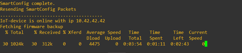

I did it..
LSC Motion Sensor geflashd met tuya-convert
Heb alleen de 3.3v gesoldeerd..
Afbeeldingslocatie: https://tweakers.net/i/aLWReGsy_FjhUogEVN4TTOkDGmk=/800x/filters:strip_exif()/f/image/7h7CJxB2PF9M8XCfYVOyl5sc.png?f=fotoalbum_large
Zal meer screens maken en plaatsen!
[ Voor 5% gewijzigd door mAiden88 op 13-04-2020 13:17 ]

      templates:
      templates:
      templates:
templates:
hs_color:
  - 115
  - 100
maw dubbele color?
is dat de reden?
Iemand een idee?
Toch vreemd verhaal dit!
Koop ik o.a. een NUC voor meer snelheid werkt dit volledig averechts.
Ik heb de kookweker erbij gehouden, het duurt echt 16 minuten voordat ik de Lovelace ui kan benaderen via netwerk maar ook op de NUC zelf is deze pas na 16 min benaderbaar.
Na volledige herstarten NUC als via HA herstarten server. Via PI4 gaat dit in 2 tot 3 min max.
Afbeeldingslocatie: https://tweakers.net/i/zmdvBJUJlsl22ZLVe9C5YsFHgNk=/f/image/sjRRpGq3htUj8OfeGvsX0eL7.jpg
Hoe kan dit? Dan kan ik net zo goed de NUC terugsturen.
Zowel bij Ubuntu 18.04 desktop en server als bij Ubuntu 19.10 desktop. :( :(
Heb je de settings al stuk voor stuk nagelopen? (Dus je inrichting in Ubuntu, je settings in Docker, je logs in HA, etc?) Ik kan je geen diepgravend advies geven want ben zelf ook niet het meest bedreven, maar heb een pc/server die met Ubuntu Server 18.04 draait, die boot langzaam, maar dat ligt aan de diskconfig, Eenmaal geboot zijn restarts van HA echter supersnel, in Docker. Daarnaast heb ik een laptop met Ubuntu-server en Docker, die boot snel en HA reboot snel, en ik heb een Pi3 die iets langzamer boot, maar ook binnen 5 minuten volledig up en running is. Dus ik heb op any given moment soms 3x een HA instance draaien waarvan er nog 2 elkaars kopie waren ook (lees; backup van de Pi gerestored in de laptop). Geen van die belemmert de ander. En geen van de hardwareconfigs zorgt voor trage starts. Alleen de pc soms, die zit alleen op Wifi en heeft bij booten soms VEEEEEEL moeite om zn netwerk config te vinden.
(Ja ik ben met wat verschillende hardware configs aan het proberen en gebruik de PC als testomgeving en nu de laptop als productie, hiervoor de Pi3 maar die had stabiliteitsissues icm Conbeestick)
