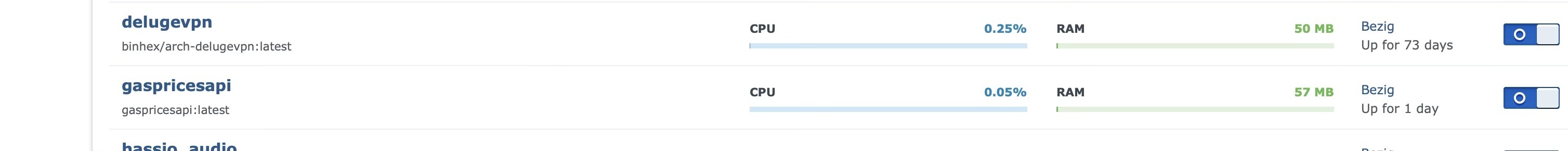

lolgast schreef op woensdag 8 april 2020 @ 15:14:
@RevellNL Zal ik vanavond eens naar kijken
@Hmmbob Nee, ik bedoel zoiets:[Afbeelding]
Maar dan mooi :+
Of de secondary info gebruiken ?
https://github.com/custom...row/blob/master/README.md

Sp33dFr34k schreef op donderdag 9 april 2020 @ 13:22:
Ahja, dat kwam ik ook tegen met googlen. Jammer, heb wel wat Dockers draaien op mijn Syno, maar daarvoor is ie niet beschikbaar zie ik.
Jawel ik heb hem ook op mijn Synology draaien. Inloggen met ssh, dan zorgen dat je root bent.
Dan clone of wget je de files uit: https://github.com/sanderdw/Dutch-Gas-prices-API
Dan terwijl je in de map zit voer je uit: docker build -t gaspricesapi .
en daarna: docker run -d --name=gaspricesapi -p 5035:5035/tcp gaspricesapi:latest
dan verschijnt hij ook netjes in de docker app van Synolgoy
Afbeeldingslocatie: https://tweakers.net/i/AGnYgYCDevUm5Ur2EVrqT2fSYNU=/800x/filters:strip_icc():strip_exif()/f/image/5ZadNpqxwYr6Aumbr6iyjswV.jpg?f=fotoalbum_large

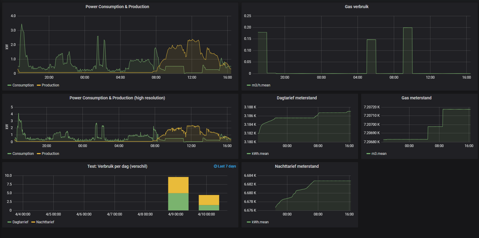

Implementatie 3 - huidige installatie: Stabiele installatie op docker + influxdb & grafana install op alternatieve locatie + supervised
Pas later kwam ik erachter dat je ook een supervised installatie kan nemen die beschreven staat in de alternatieve installatie sectie (https://www.home-assistant.io/hassio/installation/ ). Supervised is bijvoorbeeld handig voor simpele backup & restore. Hiervoor heb ik eerst een installatie gedaan van Raspbian Buster Lite (https://www.raspberrypi.org/downloads/raspbian/).
Om toch de docker kant wat overzichtelijker te maken heb ik Portainer via Supervised erbij gezet. Zie vooral de General - issues gedeelte hieronder, want dat heeft nogal wat tijd gekost.
Edit: inmiddels de default install met grafana vanuit supervisor gehaald. Influx heb ik meer en ga mysql gebruiken. Recorder zet het toch erheen. Later even kijken naar een langere dsmr history

Screenshotje van huidige Grafana
Afbeeldingslocatie: https://tweakers.net/i/11Y32ADI98dKjhd-VZ4lnWjgAqQ=/800x/filters:strip_exif()/f/image/0vnY83V31xQjKsLRSwtWehX8.png?f=fotoalbum_large
