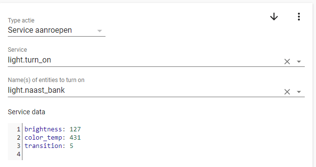

Timpje schreef op zondag 29 maart 2020 @ 09:55:
Hoe zeker ben je hiervan? Ik heb al een tijdje een aantal scripts om een soort scene mee te maken voor de tradfri lampen (E27 versie) en die ziet er zo uit: [Afbeelding]
Werkt prima, zou misschien een firmware versie kunnen zijn als dit bij jou niet werkt?
Ik herken dit ook, heb daarom zelfs alle scenes vervangen door scripts om de brightness en color/color_temp calls na elkaar te doen. Niet ideaal maar wel het enige dat werkt. Dit is icm Deconz. Eerder met de Tradfri hun werkte dat wel goed. Welke setup heb jij?
  • Timpje
  • Laatst online: 17-09 16:40
Phontana schreef op zondag 29 maart 2020 @ 10:01:
Misschien dat het daar nog aan zou kunnen liggen, dat is een goeie... Ik heb deze lampen aan de tradfri hub hangen ja. Ik heb momenteel geen lampen die van kleur kunnen veranderen via zigbee2mqtt in homeassistant zitten. Zou opzich dit wel willen controleren als iemand daar interesse in heeft.

Timpje schreef op zondag 29 maart 2020 @ 10:09:
Wat achtergrond informatie hierover https://github.com/dresde...45#issuecomment-373649142

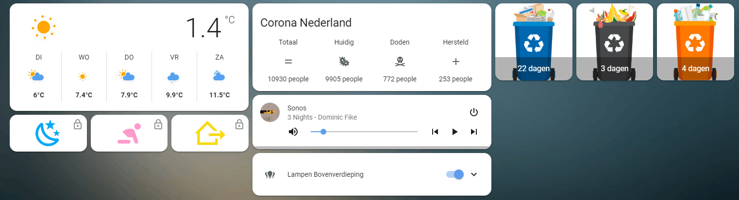

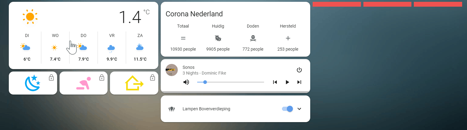

  • JunSn0w.
  • Laatst online: 11-11-2025
Goedemorgen allen,
Sinds de laatste update van Home Assistant naar versie 0.107.2 ervaar ik een vreemd probleem.
Standaard bij het openen van de HA pagina, krijg ik 3 roden strepen:
Afbeeldingslocatie: https://tweakers.net/i/ydliaBd3Ex5uDV8x9EARQAK27qA=/800x/filters:strip_exif()/f/image/XhHvag1KHIHvYxB2wNi36W0G.png?f=fotoalbum_large
Na het klikken op "Configureer UI" worden deze blokken pas geladen:
Afbeeldingslocatie: https://tweakers.net/i/bHG-gvNjPBKc371YX_BJ25UjyE4=/800x/filters:strip_exif()/f/image/duusy2AgBll2EdYdscDxXTVr.png?f=fotoalbum_large
Heeft iemand een idee waardoor dit komt?
  • maxxie85
JunSn0w. schreef op maandag 30 maart 2020 @ 09:24:
Goedemorgen allen,
Ik zou eerst kijken of update 0.107.7 je probleem verhelpt.
Bij mij deden ook een aantal zaken het niet op de eerste versies.
  • Puck
  • Laatst online: 27-10 20:01
Puck
EINDBAAS.org
Goedemorgen allen,
Heb ook vaak bij een update dat sommige (custom) cards een error tonen (rood). Het resetten van storage/cache in je browser verhelpt dit vaak.
Arrived anxious, left bored

  • JunSn0w.
maxxie85 schreef op maandag 30 maart 2020 @ 09:27:
Net bijgewerkt, maar helaas hetzelfde probleem.
Puck schreef op maandag 30 maart 2020 @ 09:31:
Net geleegd (Draai standaard Edge), maar ook een andere geprobeerd met geleegde cache/storage, maar nog steeds hetzelfde probleem.
  • zwolwacht
  • Laatst online: 12:36
Goedemorgen allen,
Heb je ook de community addons opnieuw geinstalleerd? Het pad naar scripts staan zijn gewijzigd dit gaf bij mij, ook bij de containers :) , hetzelfde probleem. het volgende pad moet je gebruiken: [url]/hacsfiles/[plugin]. Dit kan je nu ook zien in de settings: Instellingen --> dashboards --> Bronnen
Na het opnieuw installeren van de plugins en check dat url/pad goed staat en refresh browser cache was het probleem opgelost.

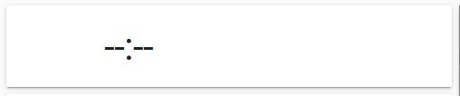

  • larsiey
  • Laatst online: 27-10 21:46
Hoe is dit te verklaren?
Ik probeer een simpel klokje toe te voegen.
Als ik de resources toevoeg via de UI van Home Assistant, dus zoals @phlinx dit heeft beschreven, geeft de klok geen tijd weer.
Afbeeldingslocatie: https://tweakers.net/i/Sdbhrq6xicE1PD2PKmwhmTMsBKA=/f/image/7FDjjhT27loVj5wzY8OSQOe8.jpg
Ik heb dan het volgende als resource toegevoegd via de UI:
- /local/ui/custom_ui/moment-with-locales.js?v=2.24.0
- /local/ui/custom_ui/clock-card.js?track=false&v=1
Ook zonder toevoeging achter .js werkt de custom card nog niet.
Als ik de Raw editor uit doe, en dus de lovelace interface ga wijzigen via yaml mode en de resources handmatig toevoeg aan de configuration.yaml, dan werkt de klok wel.
Dit is dan wat ik toe heb gevoegd in configuration.yaml:
lovelace:
  mode: yaml
  resources:
    - url: /local/ui/custom_ui/moment-with-locales.js?v=2.24.0
      type: js
    - url: /local/ui/custom_ui/clock-card.js?track=false&v=1
      type: module
Hoe kan dit? Ik doe toch exact hetzelfde of zie ik iets over het hoofd?

@larsiey Beetje open deur misschien, maar heb je ook het type ingevuld? Zou het anders niet weten.

  • larsiey
phlinx schreef op maandag 30 maart 2020 @ 17:07:
Haha dat heb ik wel ingevuld. Vind het ook vreemd...
Dan ga ik maar over op de yaml mode i.p.v. de raw editor.
Vind het namelijk ook vervelend dat de raw editor de code in een andere volgorde neerzet als ik het heb opgeslagen. In yaml mode blijft dit mooi staan.

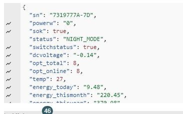

  • Mich
  • Laatst online: 27-10 08:48
Ik word weer eens gek van een json value die ik wil uitlezen in een template.
Het topic is: solaredge/inverter
Afbeeldingslocatie: https://tweakers.net/i/hnisWvWaxUi0-3o_tVBpHGN0q_k=/f/image/P2FXtMQIjCmdLtJvP4fM69oA.jpg
Daarin staan o.a. deze waarden en ik wil "sok" uitlezen.
Nu heb ik deze sensor aangemaakt:
- platform: mqtt
  state_topic: "solaredge/inverter"
  value_template:  >-
    {%- if is_state_attr('sensor.solaredge_inverter_sok1', 'sok', "true") -%}
      waar
    {%- elif is_state_attr('sensor.solaredge_inverter_sok1', 'sok', "false") -%}
      niet waar
    {%- else -%}
      failed
    {%- endif %}
Maar ik krijg alleen de waarde failed. Heb al wat lopen spelen met " ipv ' enz. maar het blijft failed :(
Goedemorgen allen,
Ik maak gebruik van dezelfde afval iconen in mijn HA en heb gisteren eindelijk de update uit kunnen voeren. Resultaat: hetzelfde probleem als jij hebt.
De oplossing lijkt eenvoudig, je moet even naar "Configuration", "Lovelace Dashboards", "Resources".
Zorg dat daar de resource voor de lovelace-card-templater op "JavaScript Module" staat.
Je kunt de optie aanpassen door er gewoon op te klikken en de resource type aan te passen.
Bij mij stond deze optie op "JavaScript File (deprecated)" en dan doet hij het maar half.
Daarnaast moeten de paden natuurlijk wel kloppen, zoals @zwolwacht aangaf. Ik heb daarvoor niet alles opnieuw hoeven installeren, ik heb de paden gewoon handmatig aangepast op dezelfde manier als ik het type van de resource heb aangepast.
zwolwacht schreef op maandag 30 maart 2020 @ 09:44:
- platform: mqtt
  value_template:  >-
      waar
      niet waar
    {%- else -%}
      failed
    {%- endif %}
Het template dat je gebruikt verwijst naar de sensor zelf en niet naar de json die binnenkomt op het topic. Je zult iets moeten gaan doen met:
value_template: {{ value_json.sok }}
Zie ook de documentatie.
