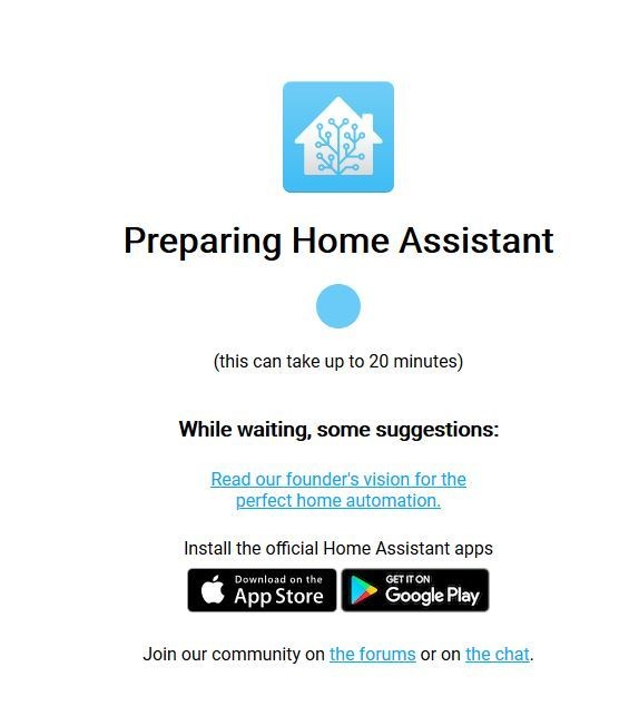

  • RoTeK70
  • Laatst online: 02-06 19:50
D3nnisd schreef op zaterdag 21 maart 2020 @ 22:30:
Wat als je Sonos weg laat?
Ik heb eens gelezen dat Google cast apparaten het enorm vertragen.
Net mijn Pi 4 en SD kaarten binnengekregen dus we gaan een nieuwe poging wagen. :)
Iets met schiet mij ......kerstboom? ondertussen hier 45 min bezig maar geen verandering hij komt installatie proces niet eens door.
Afbeeldingslocatie: https://tweakers.net/i/O92eavfMU5bapxN9Omz4pILs2Rs=/f/image/LqYzr9DKJGL6sA8vzJFNnhhI.jpg
Stop zo maar weer. :(
[ Voor 30% gewijzigd door RoTeK70 op 22-03-2020 14:38 ]

RoTeK70 schreef op zondag 22 maart 2020 @ 14:04:

  • RoTeK70
D3nnisd schreef op zondag 22 maart 2020 @ 16:14:
Ik begin bijna te twijfelen aan de manier waarop je je sd format.
Heb je al een nieuwe image gedownload? De pi4 heeft een andere als de pi3b+
Ik twijfel ondertussen aan alles!
2 verschillende laptops gebruikt.
Nu totaal 3x Raspberry 2x Pi3 + 1x Pi4
5 verschillende SD kaartjes,
Inderdaad verschillende Images gebruikt voor de verschillende Raspberrys ook 32 en 64 bit.
Images via balena Etcher gemaakt.
Vorige week DSRM logger geinstalleert deze maar verwijderd.
Router helemaal gereset.
Idem voor de Shelly's ook verwijderd.
Wat ik ook doe het blijft niet werken.
Soms duurt het meer dan 45 min eerste install andere keer 15 min.
Maar als ik daarna een klein deel van HA configureer en ik laat de raspberry opnieuw opstarten dan komt deze niet meer online, m.a.w. ik kan hem niet meer benaderen. IP adres check ik vooraf via IP-Scanner.
Dus zeg het maar .........
  • BlackWhizz
  • Laatst online: 25-05 16:25
Heb je een andere cardreader geprobeerd?

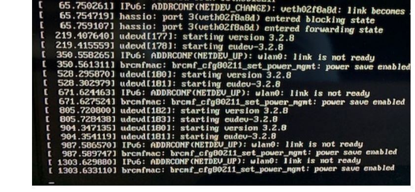

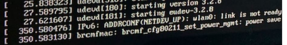

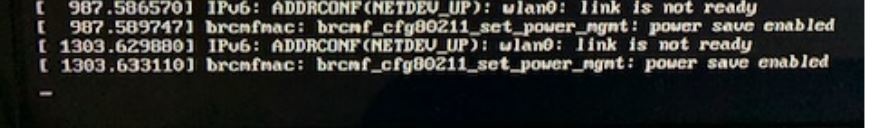

  • RoTeK70
BlackWhizz schreef op zondag 22 maart 2020 @ 16:36:
Ja interne van 2 laptops en 1x externe usb. Geen verschil!
Hieronder van drie situaties waarna ik HA niet meer kon bereiken.
Afbeeldingslocatie: https://tweakers.net/i/OAWiHC_zHGTIsq1MNB55Nn2jYt0=/800x/filters:strip_icc():strip_exif()/f/image/1d0SldhswqEMaZT7yjom131Q.jpg?f=fotoalbum_large
Afbeeldingslocatie: https://tweakers.net/i/vbVA7lPzonCBPPKEnbcugRWmsvg=/800x/filters:strip_icc():strip_exif()/f/image/SW4bhud5O4XlBtwypO98bdj2.jpg?f=fotoalbum_large
Afbeeldingslocatie: https://tweakers.net/i/0RsIeFfUdYcaIbLmKn9DPUpcXY0=/800x/filters:strip_icc():strip_exif()/f/image/fOzqGnQPsjJYRPeWupLjdKXo.jpg?f=fotoalbum_large

Wat voor SD kaarten heb je? Ik heb gewoon een 32gb kaartje van de Action en dat gaat gewoon?
  • RoTeK70
BlackWhizz schreef op zondag 22 maart 2020 @ 16:50:
Scandisk 64 Gb Extreem 2x
Samsung 32 Gb EVO 2x
Kingston 32 Gb 1x
@RoTeK70 Wat voor voeding gebruik je? Minimaal 2.5A is aanbevolen.

  • RoTeK70
JBS schreef op zondag 22 maart 2020 @ 16:59:
Had eerst een 2.5 amp. voeding nu zelfs 3 Amp.

  • RoTeK70
JBS schreef op zondag 22 maart 2020 @ 17:06:
@RoTeK70 En benaderen via http://ipadres:8123 in plaats van http://homeassistant.local:8123?
Als hij op http://homeassistant.local:8123/ te benaderen is dan is hij niet op IP-adres te benaderen bij eerste install. Daarna als ik uberhaubt zover kom kan ik hem via Ip-adres benaderen tot ik hem opnieuw laat opstarten dan is hij niet meer bereikbaar.
Kan ik ook ergens een voorgeinstalleerde Micro SD kaart bestellen. 8)7
Of kan ik iemand mijn SD kaarten opsturen die hem voor mij kan installeren. :?

  • RoTeK70
RoTeK70 schreef op zondag 22 maart 2020 @ 17:12:
Ik had ook nog een Fing in mijn netwerk hangen deze ook uitgeschakeld daarna kreeg ik 2 SD kaarten 32 Gb weer aan de praat. Maar of dit er iets mee te maken had betwijfel ik. De 64 Gb kaarten krijg ik nog steeds niet werkend. Of het is een combinatie probleem.
Maar goed ik ben blij ;) want ik heb 2 kaarten die werken!
Verklaring heb ik niet!
Iedereen bedankt voor de suggesties antwoorden en geduld!

Werkt punt 3 van de installatie stappen niet? https://www.home-assistant.io/hassio/installation/

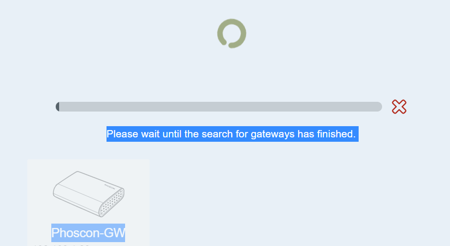

  • Stampre
  • Laatst online: 28-06 21:37
Gisteren mijn Deconz Conbee stick ontvangen. Op eerste gezicht appeltje, eitje maar ergens gaat toch iets niet goed. Ik heb de deconz addon in Hass.io geinstalleerd en de config gevuld. De stick is benaderbaar via het interne netwerk (ik zie wel dat hij zigbee kanaal 0 heeft). In Hassio krijg ik in de sidebar alleen geen UI maar alleen dit: Afbeeldingslocatie: https://tweakers.net/i/5-9KP8jrE2Mi8QHqw9zWmkYVCik=/800x/filters:strip_exif()/f/image/hfPfJpTm8nYjL9xGJB7VzXna.png?f=fotoalbum_large
Waar maak ik de fout? Ik krijg hem ook niet bij de integraties geinstalleerd. In mijn config heb ik al discovery: toegevoegd en de gateway heb ik geunlocked.
http://specs.tweak.to/6635
@Stampre Wat bedoel je met 'De stick is benaderbaar via het interne netwerk'?
Post de config van je deCONZ add-on eens?

  • Stampre
JBS schreef op dinsdag 24 maart 2020 @ 08:47:
Ik bedoel dat ik via de phoscon app op mijn pc de stick in de pi kan benaderen. De config van de deCONZ addon is heel summier:
device: >-
/dev/serial/by-id/usb-dresden_elektronik_ingenieurtechnik_GmbH_ConBee_II_DE2150390-if00
vnc_password: ""

Stampre schreef op dinsdag 24 maart 2020 @ 10:35:
device: >-
vnc_password: ""
Geef hem ook eens een VNC password.
Daarnaast: heb je hem via intern IP benaderd?
  • Stampre
D3nnisd schreef op dinsdag 24 maart 2020 @ 10:37:
Geef hem ook eens een VNC password. Dat heeft hij maar had ik weggehaald :-)
Daarnaast: heb je hem via intern IP benaderd? yes
