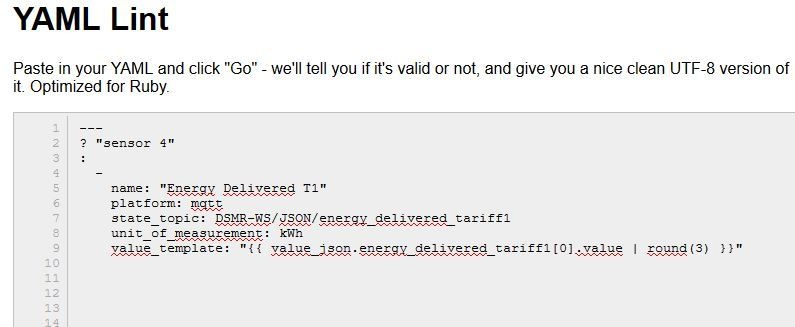

Kan iemand mij vertellen wat hier niet goed aan is?
 sensor 4:
  - platform: mqtt
    name: "Energy Delivered T1"
    state_topic: "DSMR-WS/JSON/energy_delivered_tariff1"
    unit_of_measurement: "kWh"
    value_template: '{{ value_json.energy_delivered_tariff1[0].value | round(3) }}'
Sensor verschijnt als entiteit maar met waarde: "Onbekend"
Gaat om een DSRM V4.5 logger.

sensor 4:
  - platform: mqtt
    state_topic: "DSMR-WS/energy_delivered_tariff1"
Dan krijg ik dit maar blijf de melding houden

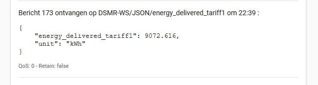

Als ik MQTT laat luisteren krijg ik dit:
Afbeeldingslocatie: https://tweakers.net/i/GClDvZLH4NvmWZZECkXOklxnzUQ=/f/image/8uBrJ469uWAIwZRkVUfdXCq1.jpg
Error rendering template: UndefinedError: 'value_json' is undefined
[ Voor 13% gewijzigd door RoTeK70 op 19-03-2020 22:44 ]
[ Voor 99% gewijzigd door martinvdm op 19-03-2020 22:51 ]
Lijkt er wel goed uit te zien. Ik zou toch eens spelen met de development tools

  • RoTeK70
  • Laatst online: 02-06 19:50
D3nnisd schreef op vrijdag 20 maart 2020 @ 15:33:
Wat is het topic van de MQTT message?
Wat heb je nu staan als sensor config?
Update hem anders even :) Je loopt best ver achter: zie: https://github.com/kalkih/mini-graph-card
Heb alles maar een keer gereset ook de DSRM logger en tevens mijn iUNGO MQTT eruit gegooid want die gaf nog behoorlijk wat vervuiling ondanks dat deze niet meer werkte.
Daarna kreeg ik een waarde! Top
Alleen die foutmelding blijft als ik de sensor invul binnen sjablonen. :(
Maar het werkt nu dat is het belangrijkste! Bedankt

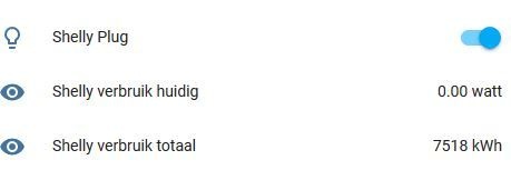

  • RoTeK70
Ik ben na de DSMR logger en MQTT verder gegaan met een Shelly plug.
Werkt top. Alleen het totaal verbruik in kWh wordt niet juist weergegeven. Getal moet gedeeld worden door 1000 volgens mij. Hoe komt dit?
Afbeeldingslocatie: https://tweakers.net/i/C1GSFZsiWTrb9832rIVuBTwRYHI=/f/image/UPovukJC4yw1lS1XDaBzGWiM.jpg
Volgens mij zou dit 0,7 of 0,07 moeten zijn!
Iemand een idee?

RoTeK70 schreef op vrijdag 20 maart 2020 @ 17:15:
Iemand een idee?
Verkeerde unit in je sensor card config.

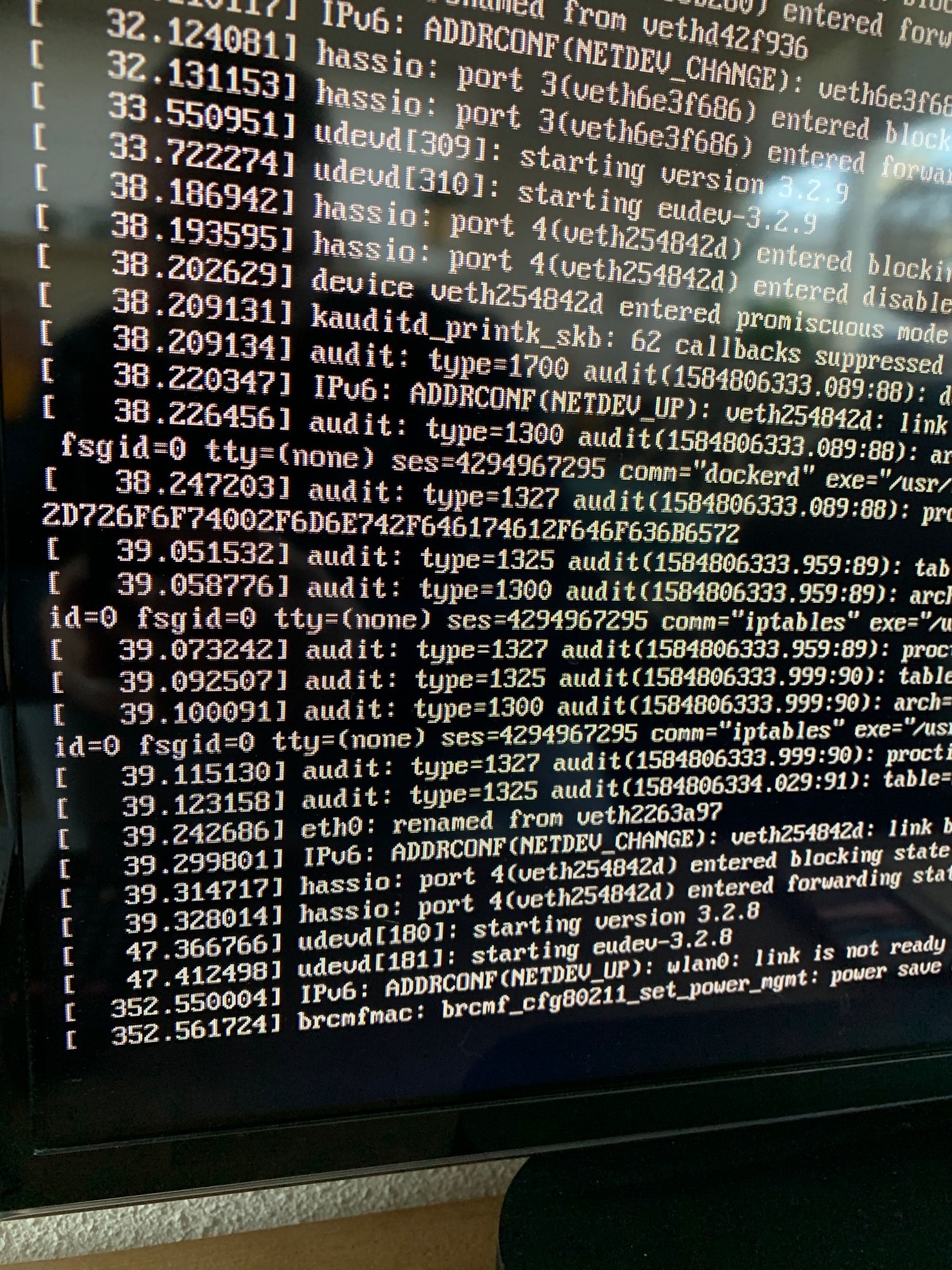

Een week geleden hass.io OS update gedaan
Toen liep alles volledig vast helaas. hij boot niet meer, geen webgui, niet reachable via smb of ssh
dan maar een micro hdmi besteld, om er een scherm aan te kunnen hangen (pi)
Nu heb ik een scherm gekoppeld, en wannaar ik de pi heropstart zie ik dit
Afbeeldingslocatie: https://i.ibb.co/Wctzpv3/IMG-20200320-172444.jpg
iemand enig idee om dit terug werkend te krijgen

@skank Damn, dat is een snelle crash. Maar lijkt een SD-kaart crash...
Septillion schreef op vrijdag 20 maart 2020 @ 19:06:
Das wel erg snel
Nieuw image op die sd aan het schrijven

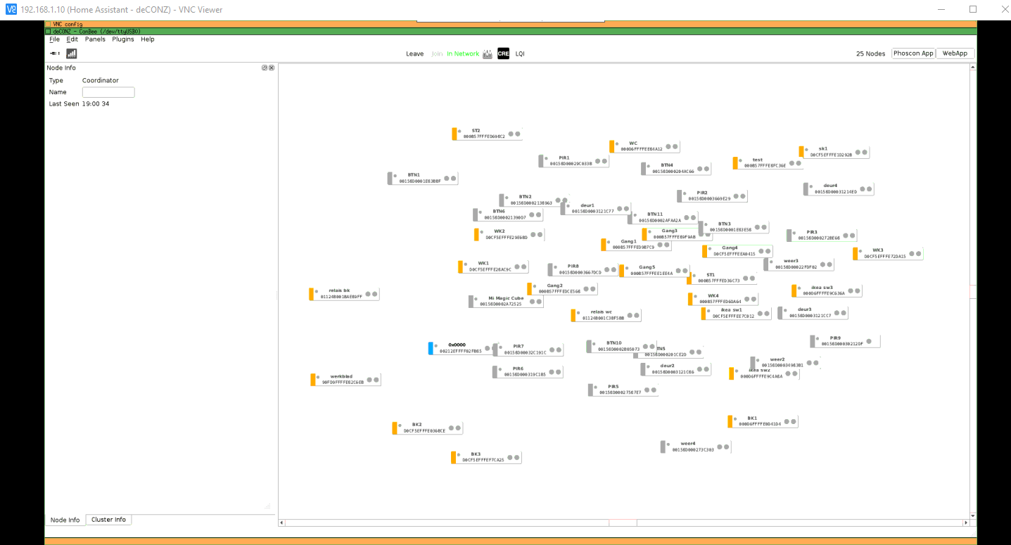

  • Boudewijn
Boudewijn
omdat het kan
Ik ben net een tijdje op vakantie geweest en de huishoudster heeft de pi die HA en deconz draait per ongeluk van de prik afgehaald.
Ik heb tijdens de vakantie voordat dit gebeurde een paar keer een update gedraaid en ik draai nu een compleet geupdate systeem.
Bijna alle spullen hangen via zigbee en een zigbee stick aan Deconz in Hassio. En dan komt de clue: Niets doet het meer. Alle nodes
Dit vind ik in mijn logging:
24
25
26
27
28
29
30
31
32
33
34
35
36
37
22:07:37:064 Current channel 25
22:07:37:994 channel is 25 but should be 15, start channel change
22:07:37:994 Skip automatic channel change, TODO warn user
22:07:43:035 dev /dev/ttyAMA0
22:07:43:035 GW firmware version: 0x260b0500
22:07:43:035 GW firmware version shall be updated to: 0x26330500
22:07:47:995 channel is 25 but should be 15, start channel change
22:07:47:995 Skip automatic channel change, TODO warn user
22:07:57:994 channel is 25 but should be 15, start channel change
22:07:57:994 Skip automatic channel change, TODO warn user
22:08:07:994 channel is 25 but should be 15, start channel change
22:08:07:994 Skip automatic channel change, TODO warn user
22:08:17:994 channel is 25 but should be 15, start channel change
22:08:17:994 Skip automatic channel change, TODO warn user
22:08:27:995 channel is 25 but should be 15, start channel change
22:08:27:995 Skip automatic channel change, TODO warn user
22:08:37:053 Current channel 25
22:08:37:994 channel is 25 but should be 15, start channel change
22:08:37:994 Skip automatic channel change, TODO warn user
22:08:47:994 channel is 25 but should be 15, start channel change
22:08:47:994 Skip automatic channel change, TODO warn user
22:08:57:994 channel is 25 but should be 15, start channel change
22:08:57:994 Skip automatic channel change, TODO warn user
22:09:07:994 channel is 25 but should be 15, start channel change
22:09:07:994 Skip automatic channel change, TODO warn user
22:09:17:995 channel is 25 but should be 15, start channel change
22:09:17:995 Skip automatic channel change, TODO warn user
22:09:27:994 channel is 25 but should be 15, start channel change
22:09:27:994 Skip automatic channel change, TODO warn user
22:09:37:058 Current channel 25
22:09:37:995 channel is 25 but should be 15, start channel change
22:09:37:995 Skip automatic channel change, TODO warn user
22:09:47:994 channel is 25 but should be 15, start channel change
22:09:47:994 Skip automatic channel change, TODO warn user
22:09:53:047 dev /dev/ttyAMA0
22:09:53:047 GW firmware version: 0x260b0500
22:09:53:048 GW firmware version shall be updated to: 0x26330500
Ook zijn in de VNC interface veel nodes grijs...
Afbeeldingslocatie: https://tweakers.net/i/tRcMTIcPnjICKeeG4lXPR05YSmc=/800x/filters:strip_exif()/f/image/ailp7psPnYVXFVaLuLZMWylt.png?f=fotoalbum_large
Waar kan ik het beste gaan kijken naar problemen?

Boudewijn schreef op vrijdag 20 maart 2020 @ 23:19:
Vanaf hoe ver kom je?

Boudewijn
omdat het kan
@D3nnisd
Ik denk dat alles 3 weken geleden nog prima functioneerde. Ik doe 1x per week updates, dus dat is de versie van 3-4 weken geleden. Niet heel schokkend dus :). Ik kan overigens wel backups terugzetten maar wil dan wel zeker weten dat het dan werkt. Uiteraard is er na de recentste backup nog wel eea bijgebouwd ;).
edit: grappig om te zien is dat de gele nodes de nodes op netspanning zijn, de grijze die op batterij. In het vncviewer-screenshot dan.
[ Voor 51% gewijzigd door Boudewijn op 20-03-2020 23:42 ]
  • Mimiix
  • Laatst online: 26-09 16:10
Mimiix
Professioneel Prutser
Boudewijn schreef op vrijdag 20 maart 2020 @ 23:30:
@D3nnisd
Ik weet dat er op de laatste deconz versie issues zijn. Je kan de snapshot proberen, maar zover loop je niet achter. Ik zou dat proberen. In het ergste geval moet je opnieuw koppelen.
  • Boudewijn
Boudewijn
omdat het kan
Ja dat is best wel veel werk met het aantal devices dat ik heb, dus dat wilde ik even voorkomen. Ik ga even een backup maken en die naar mijn pc downloaden. Daarna oude backup terugzetten en een schietgebedje doen.
Dank voor het meedenken @D3nnisd . Zie jij evt nog een andere oplos/debugroute?
  • Mimiix
Mimiix
Boudewijn schreef op zaterdag 21 maart 2020 @ 00:40:
Naja als die backup terugzetten werkt, wachten met updaten tot de bug in deconz gefixed is. Anders heb ik voor nu ook geen idee :(
  • Boudewijn
Boudewijn
omdat het kan
D3nnisd schreef op zaterdag 21 maart 2020 @ 00:44:
Helaas werkt die backup terugzetten niet, nou ja het werkt wel... maar de devices zijn net zo hard disconnected. Ik denk dat ik het even tot morgen laat staan en dan alles opnieuw ga connecten. Lekker met zoveel devices.
* Boudewijn vindt dit wel echt een nadeel aan hassio. Gewoon 0 idee hebben waarom dingen stoppen met werken.
[ Voor 6% gewijzigd door Boudewijn op 21-03-2020 01:01 ]
@D3nnisd Welke specifieke bug in deCONZ doel jij eigenlijk op?
@Boudewijn Je zou eens kunnen proberen of het opnieuw opslaan van de Channel setting in de Phoscon app het probleem oplost. Zie trouwens ook dat je een hele oude firmware draait op je raspbee, advies is om deze ook te updaten.
0.107.4
  • Add negative tests for identify schema for packages (@balloob - #33050)
  • Bump simplisafe-python to 9.0.4 (@bachya - #33059) (simplisafe docs)
  • Bump aioasuswrt to 1.2.3 and fix asuswrt sensor (@Knapoc - #33064) (asuswrt docs)
  • Fix package default extraction (@balloob - #33071)
[ Voor 26% gewijzigd door JBS op 21-03-2020 08:18 ]
  • Boudewijn
Boudewijn
omdat het kan
JBS schreef op zaterdag 21 maart 2020 @ 07:58:
0.107.4
Het is een Conbee stick, ik dacht dat de deconz plugin dat voor je regelt. Nou ja gaan we zo eens proberen, zal ook die channel settings eens wat aanpassen, kijken of dat werkt.
en er staat een verhaal bij over de usb stick niet direct in de poort maar aan een kabeltje hangen, eens kijken of dat wil helpen.
Boudewijn schreef op zaterdag 21 maart 2020 @ 09:46:
Updaten van de firmware vanuit Phoscon lijkt te werken, maar schijn bedriegt, er wordt niet daadwerkelijk geüpdatet. Je zult dat even via SSH moeten doen.
Je Conbee aan een USB verlengkabel is zeker aan te raden.

  • RoTeK70
Hele dag al bezig maar opstarten van HA duurt minimaal een uur als hij überhaupt opstart.
Ook schone install duurt heel lang met opstarten. snap er niks van.
Ook aan de monitor gehangen hij is al 45 minuten bezig met allemaal regels te spugen. Zegt mij niet zo veel.
nu bij regel [1177.559972] en hij gaat maar door.
Weken draait het prima en nu dit.
Afbeeldingslocatie: https://tweakers.net/i/9HMI42dkbR5PXeQOt-dvWL63pvE=/800x/filters:strip_icc():strip_exif()/f/image/aP2kpGSi8tG9WCTswMMM7muT.jpg?f=fotoalbum_large
Hier blijft mijn schone install op hangen als ik de PI een keer helemaal reset. :'( :'( 8)7
Tweede raspberry pi 3b+ geprobeerd geen beter resultaat.
[ Voor 37% gewijzigd door RoTeK70 op 21-03-2020 17:32 ]

  • phlinx
  • Laatst online: 22-09 20:33
@RoTeK70 kun je hass niet gewoon benaderen in je browser op: http://homeassistant.local:8123/
[ Voor 16% gewijzigd door phlinx op 21-03-2020 19:49 ]

  • RudolfR
  • Laatst online: 21:48
@RoTeK70
Zo ziet mijn hass.io console er ook uit.
Benaderen via webinterface klinkt als de gouden tip.
  • RoTeK70
RudolfR schreef op zaterdag 21 maart 2020 @ 20:05:
@RoTeK70
:) Ja zou je zeggen maar werkt echt heel vertraagd, zelf bij een nieuwe install.
Ga het nu zoeken in mijn router. Er moet ergens iets niet goed gaan.
10 minuten opstarten na een schone installatie is echt te lang!
We zoeken verder.

  • RoTeK70
RudolfR schreef op zaterdag 21 maart 2020 @ 20:33:
@RoTeK70
Neehoor, kan zomaar een half uur duren.
Staat ook in de installatiestappen:
"Turn on your device or virtual appliance. On first boot, it downloads the latest version of Home Assistant which takes around 20 minutes (slower/faster depending on the platform and your Internet connection)."
https://www.home-assistant.io/hassio/installation/
Ja de eerste installatie weet ik, staat ook goed aangegeven. Maar nadat ik die heb doorlopen en bijvoorbeeld mijn Sonos heb ingesteld. Heb ik bij wijze van test de PI weer opnieuw laten opstarten en dan duurt het echt 20 - 30 minuten als deze uberhaubt gaat werken.
Al drie verschillende SD kaarten gebruikt.
Router opnieuw opgestart
Andere browsers geprobeerd.
2e Raspberry geprobeerd.
Ik weet het echt haast niet meer.
Weken heb ik met HA gewerkt was top. Maar vandaag weet ik echt niet waar ik in beland ben.
Edit: Na een dag in mijn ogen alles geprobeerd te hebben ben ik gestopt. Ik geef het op.
Direct maar een nieuwe Raspberry 4 2gb - nieuwe voeding - 2x nieuwe SD kaart besteld.
SSD komt later ook nog.
Wat een K-dag. :( :( :( :(
Edit: Wat ik wel zie is alleen een oranje lampje flikkeren van de netwerkaansluiting aan de raspberry kant. Dit moet toch gewoon 2x een groene lampjes zijn die flikkeren?
Heb er een kookwekker naast gezet zit nu al op 12 min en nog niks.
[ Voor 18% gewijzigd door RoTeK70 op 21-03-2020 21:50 ]
