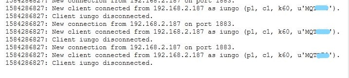

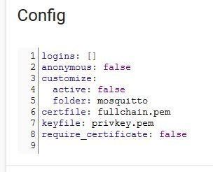

Heeft iemand van jullie ook een iUNGO gateway gekoppeld via MQTT aan HA?
Ik heb Mosquitto broker draaien binnen HA. Hieronder mijn config bestand van de Mosquitto broker:
Afbeeldingslocatie: https://tweakers.net/i/9g69b3Xup39Mg3NOh2Cfkjk3OCs=/f/image/HOmmMczg38tm10liQ2N4IJG6.jpg

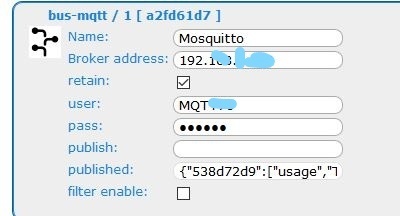

Ik heb de MQTT driver aangemaakt binnen iUNGO.
Afbeeldingslocatie: https://tweakers.net/i/cyDRQu3XGqTB5T-1wduCNrc5NTY=/f/image/s9K6MnVCvsJCFKyrXJ4vMV7G.jpg
Nu worden onderstaande berichten doorgestuurd door iUNGO naar HA, dit is de log van de Mosquitto broker
Afbeeldingslocatie: https://tweakers.net/i/OyKn24I0_BvPPPISTPO7iTlvRSo=/f/image/572iHbwZJXhFL02jk27la8P5.jpg
Volgens mij niet goed, staat elke keer zelfde melding zonder info over stroom, gas water e.d.
Wat doe ik fout?

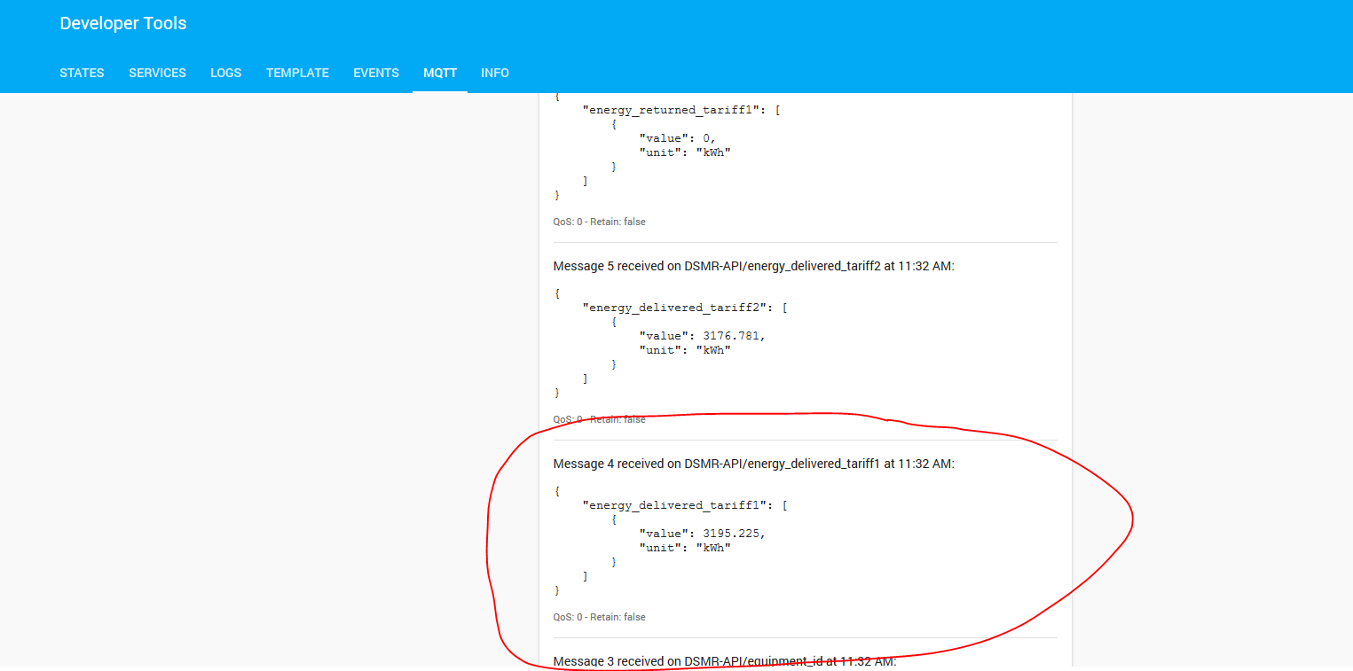

Als ik via MQTT Explorer test zie ik wel waardes binnenkomen van de iUNGO.

De log in mosquitto is correct. Iungo vind dat hij na elke serie berichten moet disconnecten van de broker. Ik heb dit met alles wat over MQTT praat nog niet meegemaakt. Ik heb het wel eens op het forum van Iungo aangegeven maar ze zullen het wel niet oppakken...
In MQTT explorer komen je waardes goed binnen. Alles werkt dus zo als het hoort.
Wat er mis gaat is denk ik dat je nu verwacht dat Home Assistant ze automatisch oppikt. Dit is echter niet zo. Elke waarde die je wil hebben moet je apart instellen in je configuration.yaml.
Dit is bijvoorbeeld een waarde die ik uitlees van mijn water meter op de Iungo:
sensor:
  - platform: mqtt
    state_topic: "70:B4:D5:6F:32:BF/water-breakout/40c3afff/pulstotal"
    unit_of_measurement: 'L/min'
    value_template: "{{ value_json }}"

Jij hebt waarschijnlijk een ander nummer. Het is het mac adres van je Iungo.
In MQTT explorer is het eigenlijk heel makkelijk. Links in het scherm ga je staan op de waarde / topic welke je wilt hebben en dan rechts midden boven staat het wordt topic, daarnaast een icoontje. Als je daar op drukt kopier je in 1x het hele adres.

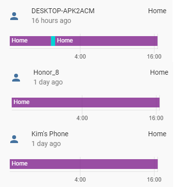

Meer mensen last van het feit dat na de laatste update (106) Unifi device tracking onbetrouwbaar is? Devices worden toch om de zoveel seconden weer not_home gerapporteerd. ik dacht dat dit in een van de latere releases weer gefikst was, maar zit op 106.6 en ieder device blijft iedere ~40 seconden even kort naar 'not_home' springen?
  • TiSaE
  • Laatst online: 20:35
The_Admin schreef op maandag 16 maart 2020 @ 09:43:
Yup, hier ook last van. Lijkt wel random trouwens te gebeuren... zie er nog geen patroon in. :?

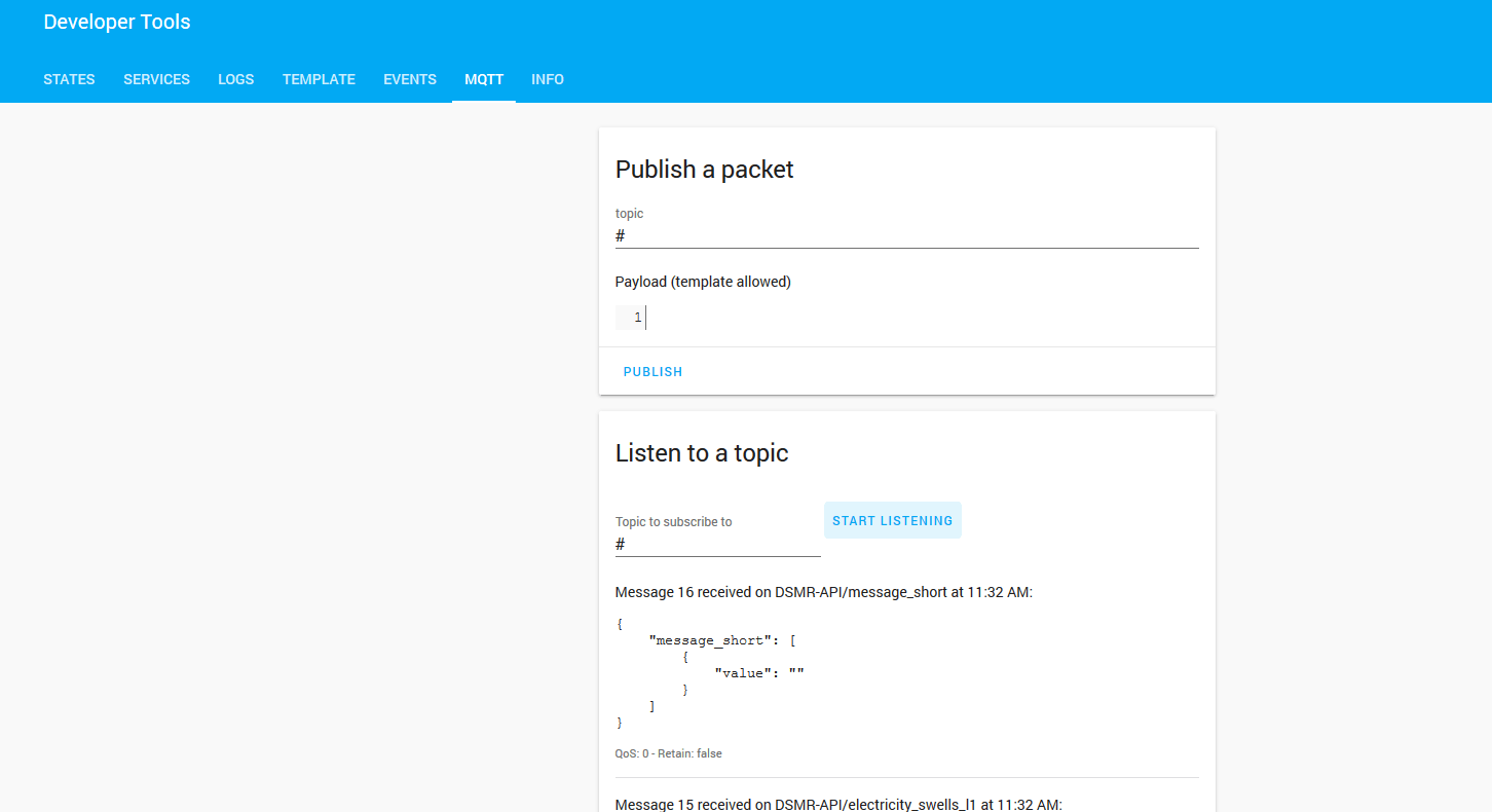

Mich schreef op zondag 15 maart 2020 @ 21:10:
Hier wat meer info:
https://www.home-assistant.io/integrations/sensor.mqtt/
https://www.home-assistan...tions/binary_sensor.mqtt/
[edit]
Ah! zie dat het al gelukt is ;)

Nee, zie het ook in states;
Afbeeldingslocatie: https://i.imgur.com/f8RhmDH.png
Paars = not_home
Lichtblauw = home
Dat donkerdere blauw is dus dat er dan zo vaak tussen paars/lichtblauw geswitched wordt dat het niet meer afzonderlijk weer te geven is :+ ;(
  • Nnoitra
  • Laatst online: 26-09 14:02
The_Admin schreef op maandag 16 maart 2020 @ 15:14:
Paars = not_home
Lichtblauw = home
Vreemd, ik heb dat echt helemaal niet.
Hier de states van 3 devices; desktop (bedraad) en 2 mobieltjes.
Afbeeldingslocatie: https://tweakers.net/i/wT-rq0SMqJ6aMhGvw7LMnDPYWsw=/f/image/B6yDPCJzFwxJlcwboaORYSIy.png
Alles al geruime tijd "Home" :+

  • Mich
  • Laatst online: 23:08
RoTeK70 schreef op maandag 16 maart 2020 @ 13:44:
Mich, Ik had nog een vraagje. Kan je vanuit HA ook een Zwave plug die binnen de iUNGO is geconfigureerd schakelen?
Als dat kan, kan je mij opgang helpen hiermee?
Misschien dat je hier iets nuttigs vindt:
https://www.iungo.nl/nl/f...externe-z-wave-schakelaar
Ik heb zelf geen zwave in iungo. Het schijnt te kunnen met een API call.
Ik weet niet hoe ver je bent met automatiseren en wat je wilt bereiken maar ik kan je wel aanraden je zwave schakelaars direct in home assistant in te laden met een USB stick van bijvoorbeeld aeontec of zwave.me. Kost eenmalig 40 euro maar geeft je veel meer flexibiliteit en mogelijkheden.

Nnoitra schreef op maandag 16 maart 2020 @ 16:40:
Zo zag het er 'vroeger' bij mij ook netjes uit :'( Ik pleur de hele integratie wel even een keer weg ofzo.

Septillion
Heb je Mosquitto uit de add-on store geïnstalleerd? Zo ja, configuration -> Integrations en dan zal je daar de " MQTT: Mosquitto broker" kunnen configureren. Indoen je dan Auto discovery aan zet zullen je devices vanzelf verschijnen in HA.
Van Node-red blijf ik zelf weg daar het naar mijn gewoon anders een erg dubbel systeem wordt.

Septillion schreef op maandag 16 maart 2020 @ 19:32:
Nee, ik heb de add-on store niet beschikbaar omdat ik enkel de “core” geïnstalleerd heb. Maar ik kan wel een MQTT broker instellen bij “integrations” maar daar zie ik niet direct iets veranderen na het instellen.
Reinder83 schreef op maandag 16 maart 2020 @ 19:55:
Wat ik heb gedaan is, Ubuntu geinstalleerd met docker CE, vervolgens deze instructies gevolgd. Dit installeert home assistant core, met supervisor (voorheen hassio), waardoor je gemakkelijk je genoemde add-on's kan installeren vanuit HA.
Heb hier ook Ubuntu + Docker CE. Wil het liefst alles via Docker Compose kunnen deployen. Kijkende naar het script kan ik wel de images eruit halen maar dan ben ik nog niet veel verder. Op Docker Hub staat wel een supervisor image, kan ik daar iets mee?

  • frozenflame
  • Laatst online: 21:24
Vraagje, Ik heb een dsrm logger in mijn meterkast hangen en deze is via wifi verbonden met mqtt in Hassio. Als ik de "luister" optie gebruik zie ik dat er berichten binnekomen in het volgende format:
    "power_delivered_l1": [
            "value": 0.106,
            "unit": "kW"
Wat is nu de volgende stap om iets met deze data te kunnen doen/ op te slaan. Ik heb geprobeerd een mqtt sensor aan te maken in de configuration.yaml, maar dat resulteert nog niet echt in bruikbare data, kan iemand mij in de juiste richting wijzen? Bdankt!

  • frozenflame
D3nnisd schreef op woensdag 18 maart 2020 @ 11:30:
De vraag is: waar haal jij die data vandaan (zoals in je vorige post)? Is dat een event?
Gezien ik nog niet helemaal thuis ben in het jargon, hierbij een plaatje dat het hopelijk duidelijk maakt:
Afbeeldingslocatie: https://tweakers.net/i/SVe8aqOf-2VlyVBSxQWWkgvMuL0=/800x/filters:strip_exif()/f/image/REdrFeFxTUYgz1qkyCEedMi3.png?f=fotoalbum_large
  • Mimiix
  • Laatst online: 16:10
Mimiix
Professioneel Prutser
frozenflame schreef op woensdag 18 maart 2020 @ 11:33:
Geen probleem , daarom vraag je het ook :)
Heb je een screenshot waarbij de data te zien is (zoals je in je eerdere voorbeeld liet zien?). Dus die pagina, maar dan met de data die jij in een sensor wil.
edit: Het gaat me trouwens enkel om het topic van de MQTT message.
[ Voor 5% gewijzigd door Mimiix op 18-03-2020 11:55 ]
  • hover23
  • Registratie: September 2014
  • Laatst online: 03-09 15:31
hover23 schreef op dinsdag 10 maart 2020 @ 23:26:
Ik wil de configuratie van home-assistant (/config) opslaan in een private repository. Deze config kan in dan vervolgens telkens inladen wanneer mijn container opnieuw wordt opgestart. Op deze manier kan ik mijn configuratie buiten Docker en de Kubernetes host beheren.
Aanvullend op bovenstaande: Ik heb in de Helm chart van HA iets gevonden over een sync naar GIT. Echter kon ik hier niet echt uit hoe dit precies in elkaar zit.
@martinvdm Misschien heb je mijn reactie gemist maar ik had gehoopt dat je nog een reactie kon geven.
Mocht iemand anders een idee hebben hoe ik bovenstaande kan doen, hoor ik het graag.
  • frozenflame
D3nnisd schreef op woensdag 18 maart 2020 @ 11:49:
Bedankt! Hierbij een nieuwe screenshotAfbeeldingslocatie: https://tweakers.net/i/THbwzUQIXKgYzoiON3yEfRfe7KI=/800x/filters:strip_exif()/f/image/Ly7ZPlrMLXdjWjbuNuCSbDTv.png?f=fotoalbum_large
[ Voor 22% gewijzigd door frozenflame op 18-03-2020 12:15 ]
  • Mimiix
Mimiix
frozenflame schreef op woensdag 18 maart 2020 @ 12:15:
Bedankt! Hierbij een nieuwe screenshot[Afbeelding]
Voeg het volgende eens toe aan de Config.yaml en dan onder "sensor":
- platform: mqtt
  state_topic: "DSMR-API/energy_delivered_tariff1"
  name: "Power Delivered l1"
  unit_of_measurement: "Watt"
  value_template:  {{ (value_json.power_delivered_l1[0].value | float * 1000.0) | round(1) }}
  • frozenflame
D3nnisd schreef op woensdag 18 maart 2020 @ 12:26:
- platform: mqtt
  value_template: '[[ (value_json.power_delivered_l1[0].value | float * 1000.0) | round(1) ]]
Bedankt, als ik echter de ' meenmeen en er ook een aan het einde plaats, dan krijg ik dit als string terug, hoe moet die value_template ingepakt zijn met " en ' ?
  • Mimiix
Mimiix
frozenflame schreef op woensdag 18 maart 2020 @ 12:59:
Ik zie net dat het blokhaken zijn.
Probeer eens met {{ en }}
Die ' ' kunnen weg.
Excuus!
  • frozenflame
D3nnisd schreef op woensdag 18 maart 2020 @ 13:10:
Die ' ' kunnen weg.
Excuus!
Volgens mij zijn die ' wel degelijk nodig, anders accepteerd de editor het niet. Het dus dit geworden:
value_template: '{{ (value_json.power_delivered_l1[0].value | float * 1000.0) | round(1) }}'
Dit returned helaas "unknown"
  • Mimiix
Mimiix
frozenflame schreef op woensdag 18 maart 2020 @ 13:42:
En als je er dit van maakt:
value_template: '{{ (value_json.energy_delivered_tariff1[0].value | float * 1000.0) | round(1) }}'
  • frozenflame
D3nnisd schreef op woensdag 18 maart 2020 @ 13:47:
Yes, nu zie ik data verschijnen! _/-\o_

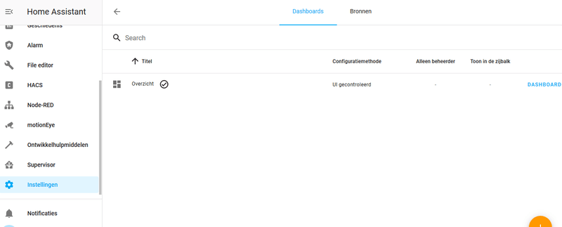

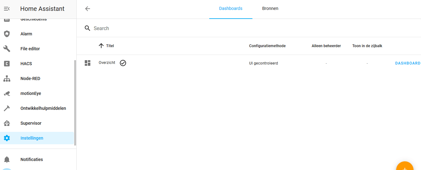

Iemand al ervaring met de nieuwe dashboards?
In de release notes ziet het eruit alsof je ook de standaard opties (zoals Maps, History,Logbook) weg kan halen in de sidebar of kan laten zien aan specifieke users. Deze screenshot
Bij mij blijft dat helaas leeg...
Afbeeldingslocatie: https://tweakers.net/i/iCohEHU-0nz_FzI-os1JXv5nXLs=/800x/filters:strip_exif()/f/image/Yx0q73ol0CIBVnB95affA8fj.png?f=fotoalbum_large
[ Voor 5% gewijzigd door denuz op 19-03-2020 13:34 ]

denuz schreef op donderdag 19 maart 2020 @ 13:33:
Je kijkt niet goed. In het screenshot staan alleen Lovelace views. En gebruikers zie ik ook niet staan (wel admin).
