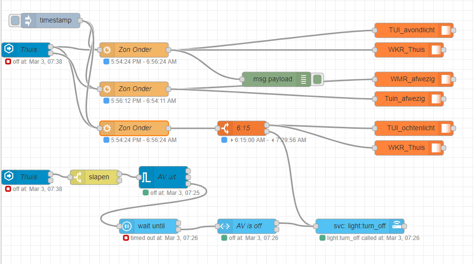

  • To_Tall
  • Laatst online: 24-09 21:02
Misschien zit ik helemaal verkeerd te kijken.
anyway.
Ik heb een Node-Red een flow aangemaakt.
Wanneer ik of mijn vrouw thuis is. Wordt een presentie detectie aangezet.
Op het moment dat de zon onder gaat -30 minuten. Zou de verlichting aan moeten gaan.
De flow werkt wanneer ik idd de switch van afwezig naar aanwezig zet.. Alleen als we al thuis zijn en de zon gaat onder dan blijft de verlichting uit..
flow ziet er alsvolgt uit!!!
Afbeeldingslocatie: https://tweakers.net/ext/f/yD6elRznaDQtsXcA9UnY4iOK/full.png
A Soldiers manual and a pair of boots.
  • Kodess
  • Laatst online: 20-09 21:05
To_Tall schreef op dinsdag 3 maart 2020 @ 12:15:
anyway.
Je triggered op de thuiskomst.
Je moet triggeren op de zonsondergang en dan controleren of jullie thuis zijn.

  • To_Tall
Kodess schreef op dinsdag 3 maart 2020 @ 13:07:
Duidelijk. Eigenlijk heb ik dus 2 trigers nodig..
Wanneer de zon onder is en ik ben thuis.
Wanneer ik thuiskom of weg gaat en de zon is onder.
  • barrymossel
  • Laatst online: 08:54
To_Tall schreef op dinsdag 3 maart 2020 @ 14:38:
Duidelijk. Eigenlijk heb ik dus 2 triggers nodig..
Zo heb ik het in yaml wel in ieder geval. (Alleen dan met een lichtsterkte sensor, i.p.v. de zon.)
  • Kodess
Ja eigenlijk wel.
Persoonlijk doe ik het anders, er zijn een aantal lampen die altijd aangaan als het donker wordt (sun elevation, is iets nauwkeuriger dan x minuten voor/na zonsopkomst/ondergang) ook als ik er niet ben. Het zijn maar led lampen en het is ook beetje inbraak preventie.
Andere lampen gaan aan door beweging. Dus zodra er beweging in de keuken is, en de lux waarde is onder een bepaald punt, dan gaan de lampen aan voor 3 minuten met een reset bij beweging.
