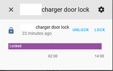

  • Thoit
  • Registratie: Februari 2015
  • Laatst online: 28-08 12:23
CodeIT schreef op maandag 24 februari 2020 @ 14:23:
Als je het alleen vanuit de front-end wilt doen (lovelace) dan kun je denk het beste een button-card gebruiken. Daar kan je de tap_action: action op 'call-service' instellen.
Nadeel hiervan is, dat ik een entity nodig heb om dit voor elkaar te krijgen. Wat ik graag zou willen is een soort gelijks wat ik met de Tesla API heb. Bijvoorbeeld:
Afbeeldingslocatie: https://tweakers.net/ext/f/JAVO5DTlhyLE0CUrm7ABZarZ/medium.png
Maar ik weet niet wat ik hiervoor nodig heb om dit te kunnen maken.
[ Voor 5% gewijzigd door Thoit op 24-02-2020 14:40 ]

  • Thoit
CodeIT schreef op maandag 24 februari 2020 @ 14:55:
Omdat je zelf het script en de webhook hebt gemaakt kun je misschien beter de RestFul switch gebruiken. Waarschijnlijk moet je hier wel je webhook voor aanpassen.
Inmiddels is het gelukt. Het volgende staat in de configuration.yaml:
rest_command:
  laadpaal:
    url: <URL>
    method: POST
lock:
  - platform: template
    value_template: "{{ is_state('rest_command.laadpaal', 'on') }}"
    lock:
      service: rest_command.laadpaal
    unlock:
Ja, voor de lock en unlock moet ik inderdaad nog aparte services voor aan maken. Maar nu wordt het script gestart zodra ik op lock klik _/-\o_ Thanks voor een goede richting uit te sturen!

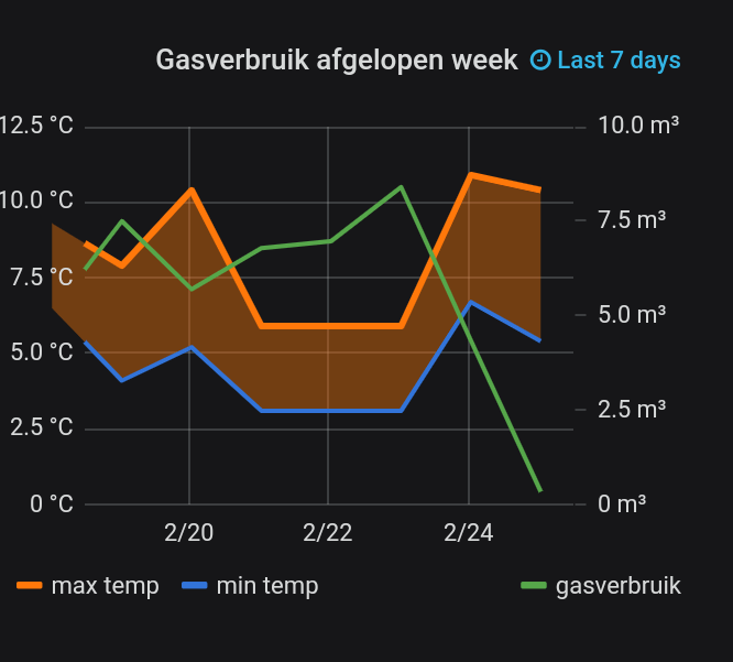

Ik zou dat graag omzetten naar een (virtuele) sensor die gebruik per uur weer geeft. En als het kan ook eentje voor gebruik per dag. Is dat mogelijk, en zo ja, hoe kan ik dat doen?
hneel schreef op maandag 24 februari 2020 @ 21:58:
Ik heb een wens: een van mijn sensors, een Fibaro wall plug, meet op een volgende manier het energieverbruik:
https://www.home-assistant.io/lovelace/history-graph/
Hours_to_show
Of
Persoonlijk nog mooier
https://github.com/kalkih/mini-graph-card

Ik geloof niet dat het daarmee gaat (of ik zie het niet). Daarmee stel je toch alleen de X-as in?
De gegevens zijn cumulatief, en ik wil de delta berekenen. Dus ik moet eens per uur het verschil berekenen, en dan de oude waarde bewaren. Maar hoe, daar heb ik nog niet genoeg kaas van gegeten.

  • JayOne
  • Laatst online: 17-09 14:29
Zelf maak ik gebruik van de utility-meter component voor dergelijke vraagstukken.

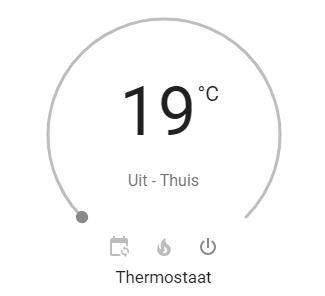

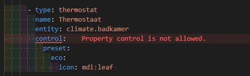

Ik ben nu bezig met het finetunen van mijn Evohome integratie. Deze heeft onder de temperatuur 2 modes (aan/uit), maar bij voorinstelling zie ik wel eco, afwezig, thuis, reset en custom. Ik krijg deze maar niet als icoontjes zichtbaar.
Mijn code is onderstaande. Wat mis ik dan nog?
entity: climate.thuis
theme: ux_goodie
type: thermostat
control:
      preset:
        eco:
          icon: mdi:leaf
        Reset:
          icon: mdi:lock-reset
        away:
          icon: mdi:sleep
        home:
          icon: mdi:home-import-outline
        Custom:
          icon: mdi:fire
@crimby Je hebt in ieder geval teveel spaties. Inspringen is steeds per 2.
preset: en alles daaronder staat te ver naar rechts. Je gebruikt ook namen met of zonder hoofdletter door elkaar?
Je 'Check config' zal ook aangeven dat je YAML ongeldig is en fouten bevat?
[ Voor 62% gewijzigd door JBS op 25-02-2020 15:23 ]

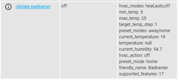

@crimby Wat zie je nu wel? Gebruik je hiervoor een custom lovelace card? 'Control' is namelijk geen geldige toevoeging. De 'Check config' van HA accepteert dit overigens wel.
Afbeeldingslocatie: https://tweakers.net/ext/f/7uyscyTL4NQyImVnmw7SEWQL/full.png
Standaard worden er al icoontjes getoond, tenminste, dat is bij een entiteit van Tado wel het geval, op basis van de verschillende 'hvac_modes'.
Afbeeldingslocatie: https://tweakers.net/ext/f/cWlafEWMRgPGRrebXV0vg57I/full.png
Afbeeldingslocatie: https://tweakers.net/ext/f/feBzmhiOqstNrwHld87iGUlv/full.png

JBS schreef op dinsdag 25 februari 2020 @ 16:29:
Dit is wat ik zie, ik mis dus die presets die wel beschikbaar zijn.
Afbeeldingslocatie: https://imgshare.io/images/2020/02/25/7CC86C5B-92DD-4135-8D5B-7355BB403E14.jpg
Afbeeldingslocatie: https://imgshare.io/images/2020/02/25/A1CBB201-943D-4C72-A49A-2221660D42ED.jpg

crimby schreef op dinsdag 25 februari 2020 @ 16:45:
Je ziet de opties uit 'Werking', niet uit 'Voorinstelling'.
Afbeeldingslocatie: https://i.imgur.com/qUMD9qc.png

JBS schreef op dinsdag 25 februari 2020 @ 16:48:
Kan ik dat niet vervangen voor de voorinstellingen?
crimby schreef op dinsdag 25 februari 2020 @ 16:49:
Je zou eens naar https://github.com/nervetattoo/simple-thermostat kunnen kijken (ook te installeren via HACS).

  • crimby
  • Laatst online: 24-09 16:46
JBS schreef op dinsdag 25 februari 2020 @ 16:55:
Die had ik ook al even geprobeerd inderdaad, daar krijg ik ze voorinstellingen wel maar de temperatuur staat dan op "N/A"
type: custom:simple-thermostat
step_layout: row
icon: true
control:
  preset:
    eco:
      icon: mdi:leaf
    reset:
    away:
      icon: mdi:sleep
    home:
    custom:
      icon: mdi:fire
Bij Evohome heb je een TCC (control center) en een zone.
Als ik de TCC selecteer heb ik bij de simple thermostat wel de presets, maar niet de temperatuur. Als ik de zone selecteer heb ik wel de temperatuur maar enkel de "uit", "temporary" en "override".
Ik denk dat het ligt aan de Evohome integratie:
https://www.home-assistant.io/integrations/evohome/
Each zone is represented as a Climate entity which will expose the zone’s operating mode, current temperature and setpoint.
The Evohome location (controller) is also represented as a Climate entity that will expose the location’s operating mode. Locations have neither a current temperature nor a setpoint, but as all Climate entities are required by Home Assistant to report a temperature, this is calculated as the average of all the zones.
TCC locations can support up to six distinct operating modes: Auto, AutoWithEco, Away, DayOff, HeatingOff, and Custom. Not all systems support all modes.
Zones support three setpoint modes: FollowSchedule, TemporaryOverride, and PermanentOverride but ‘inherit’ an operating mode from their location (the actual algorithm for this is a little more complicated than indicated below - please see the vendor’s documentation).
