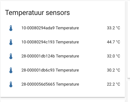

Zojuist met 1-wire aan het stoeien geweest , ik krijg alle sensors zichtbaar alleen zie ik in het overzicht alleen de id nummers staan met de temperatuur er achter.
Dan gebruik ik deze code:
YAML
 - platform: onewire
Ik heb al verschillende dingen geprobeerd ,maar dan krijg ik foutmeldingen.(entiteit niet beschikbaar)
YAML
  -  platform: onewire
     names:
         onewire_id: naam 1
         onewire_id: naam 2
         onewire_id: naam 3
         onewire_id: naam 4
         onewire_id: naam 5
Heeft er iemand een voorbeeld van?
  • Reinder83
  • Laatst online: 19-10 08:57
19roland70 schreef op zaterdag 22 februari 2020 @ 19:52:
YAML
 - platform: onewire
YAML
  -  platform: onewire
     names:
         onewire_id: naam 1
         onewire_id: naam 2
         onewire_id: naam 3
         onewire_id: naam 4
         onewire_id: naam 5
Wat heb je allemaal geprobeerd?, als ik er op google zou je GPIO4 moeten gebruiken, "dtoverlay=w1-gpio" in /boot/config.txt moeten zetten.
en als ik dat lijstje zie in je laatste code block, dan zou dat volgens mij een list moeten zijn dus:
- platform: onewire
  names:
    - onewire_id: naam 1
    - onewire_id: naam 2
    - onewire_id: naam 3
    - onewire_id: naam 4
    - onewire_id: naam 5
  • 19roland70
  • Laatst online: 12-10 21:20
Reinder83 schreef op zaterdag 22 februari 2020 @ 20:28:
- platform: onewire
  names:
Het werkt wel alleen krijg ik de naam niet aangepast.temperatuur
19roland70 schreef op zaterdag 22 februari 2020 @ 20:35:
Het werkt wel alleen krijg ik de naam niet aangepast.[Afbeelding: temperatuur]
Je zou de naam direct naar wens kunnen maken in je configuration.yaml, of je past 'm aan in je entiteitenbeheer, of in je lovelace geef je een andere naam mee.
  • 19roland70
JBS schreef op zaterdag 22 februari 2020 @ 20:44:
Dit heb ik geprobeerd maar dan staat er :'entiteit niet herkent"
19roland70 schreef op zondag 23 februari 2020 @ 00:15:
Wat heb je waar geprobeerd?
In de documentatie wordt uitgelegd met een voorbeeld hoe friendly names toe te passen:
https://www.home-assistan...re/#configuration-example

  • 19roland70
JBS schreef op zondag 23 februari 2020 @ 07:16:
Zo heb ik het ook gedaan ,zie onderstaande.yaml
En dan krijg ik dit:
overzicht
19roland70 schreef op zondag 23 februari 2020 @ 13:43:
Zo heb ik het ook gedaan ,zie onderstaande.[Afbeelding: yaml]
[Afbeelding: overzicht]
Vermoedelijk zijn je entiteiten nu hernoemd. Check je states overzicht even voor de juiste entiteit namen en gebruik die in je Lovelace.
  • 19roland70
JBS schreef op zondag 23 februari 2020 @ 13:44:
bedankt ,dit was het , ik moest de nieuwe entiteiten toevoegen en de oude verwijderen.
