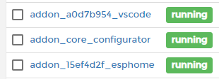

frozenflame schreef op vrijdag 17 januari 2020 @ 09:17:
Is de HA addon niet een losse container sowieso?
Klopt. Een geïnstalleerd Hass.io add-on is ook een docker container.
Afbeeldingslocatie: https://tweakers.net/ext/f/gHCCkRTX7IAx2MWaLHEKRNPP/full.png
De image en/of manier van koppelen aan HA wijkt (in sommige gevallen) echter (behoorlijk) af wanneer je een losstaande docker container gebruikt in plaats van een Hass.io add-on.
