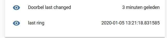

Slaut schreef op donderdag 2 januari 2020 @ 20:05:
(Mogelijk wat een late reactie)
Ik gebruikt nu in de entities kaart:
- entity: binary_sensor.doorbell_button
    secondary_info: last-changed
Geeft dan:
Hier gevonden: https://community.home-as...change-timestamp/116393/6
Hier mijn deurbel: Slaut in "Het grote ESP topic"
Klopt, die gebruik ik nu ook. Maar het leek me wel makkelijk hem als sensor te hebben :)

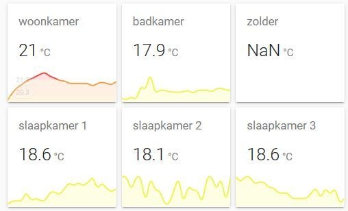

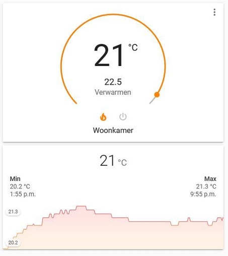

Ik kwam deze lovelace card tegen:
https://community.home-as...l-card-on-steroids/154706
Hiermee kan je kaarten wisselen op basis van input_select / user / browser
Ik heb hem gebruikt om niet al mijn thermostaten in 1 scherm te laten zien maar dat alleen de thermostaat wordt weergegeven op basis van de ruimte die is aangeklikt.
Ik gebruik de mini-graph card om de ruimtes te laten zien met temperatuur. Druk je op 1 van de ruimtes wordt daaronder de bijbehorende thermostaat weergegeven met een uitgebreide grafiek van de temperatuur.
Afbeeldingslocatie: https://tweakers.net/ext/f/Lb2Iy9VG80sev72xbpdYCK9G/full.jpg
Een ruimte aanklikken laat eronder dit zien:
Afbeeldingslocatie: https://tweakers.net/ext/f/2FCeyx5jQZMC8XR8vax0Bqr9/full.jpg

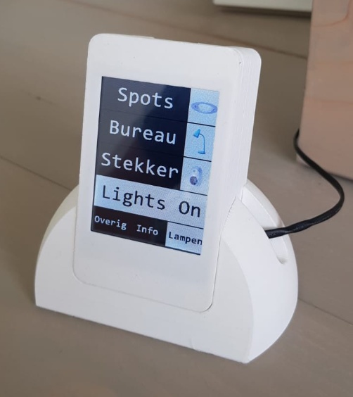

Heeft iemand hier het HA Switchplate project gedaan? Ik wil een wisselschakelaar vervangen (twee zwarte, een bruine draad). Kan dat? Als ik een van de twee zwarte draden aan sluit knippert het licht.. Maar misschien is dat het idee van een wisselschakelaar.
Hmmbob schreef op zaterdag 4 januari 2020 @ 18:00:
Je mist een dubbele punt aan het einde van de eerste regel
geen error meer dan, maar moet ik die dan niet als entiteit zien? want dat is niet het geval (ook niet na reboot)
peligro2k schreef op zaterdag 4 januari 2020 @ 18:20:
Ja. Hoewel de desktop variant met voeding via USB.
Haswitchplate
Je schakelt lampen of andere zaken met dit project via MQTT. Het aanraken van een knop published iets naar een MQTT topic maar schakelt niet iets fysieks. Het is dus de bedoeling de Wemos D1 van stroom te voorzien. Of bedoel je dat ook?

  • Slaut
  • Laatst online: 22-09 13:54
martinvdm schreef op donderdag 2 januari 2020 @ 20:11:
- platform: template
  sensors:
  Doorbell_changed:
        friendly_name: 'Doorbel last changed'
        value_template: >
            {{ states. binary_sensor.doorbell_button.attributes.last_changed }}
Ff snel getypt
Ik begrijp dit nog niet, waar/hoe moet ik de code gebruiken?
Slaut schreef op zondag 5 januari 2020 @ 13:23:
In hass.io weet ik dat niet (heb ik niet) maar in home assistant zul je dit onder je sensors: moeten gebruiken.
heb de code nog iets aangepast:
  sensors:
  Doorbell_changed:
        value_template: >
            {{ states. binary_sensor.doorbell_button.last_changed }}
        device_class: timestamp
je kan eventueel ook
in je lovelace entity toevoegen dan ie je het ook als 2e regel
  • Slaut
martinvdm schreef op zondag 5 januari 2020 @ 13:51:
  sensors:
  Doorbell_changed:
        value_template: >
Geprobeerd, helaas leveren ze beide niet het resultaat wat ik wil: Deze opties geven na een herstart van HA de herstart tijd, niet de laatste keer dat de sensor aan is. Tijdens een herstart gaan de sensors kort naar unavailable, wat de status wijzigt.
Met verder zoeken heb ik het volgende gevonden, een sql sensor:
- platform: sql
  queries:
    - name: last ring
      query: SELECT * FROM states WHERE entity_id = 'binary_sensor.doorbell_button' AND state = 'on' ORDER BY last_changed DESC LIMIT 1;
      column: 'last_changed'
Resultaat:
Afbeeldingslocatie: https://tweakers.net/ext/f/XqiJiIqTqnAGFXRF5qcyHa68/full.png
De bovenste is jouw template sensor, die 3 minuten aangeeft omdat toen de herstart van HA was. De onderste geeft een timestamp. Omdat dit uit de database komt, is dit nog wel in UTC, en is het iets preciezer dan nodig. Een HA herstart maakt niet uit voor deze sensor.
Damn it :(
