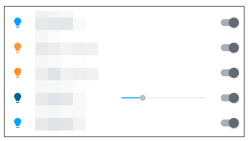

Ik snap helemaal niets van groups. Ik snap het nut wel, maar niet hoe ik er (meer dan) een moet aanmaken.
Het gaat al helemaal fout als ik dat probeer te doen in groups.yaml. Dat is me nog nooit gelukt. De ene foutmelding na de andere. Ik doe dus blijkbaar iets niet goed.
Het is me wel gelukt om één groep aan te maken in de configuration.yaml.
daar heb ik het volgende in gezet:
light:
  - platform: group
    entities:
      - light.hue_ambiance_candle_1
      - light.hue_ambiance_candle_2
      - light.hue_ambiance_candle_3
      - light.hue_ambiance_candle_4
Dat lever me de mogelijkheid op om de 4 eettafel lampen samen te bedienen. Maar hoe kan ik nu een volgende groep, bv de 2 lampen boven de bank als groep maken?
light:
  - platform: group
    entities:
light:
  - platform: group
    entities:
      - light.dimmable_light_1
      - light.dimmable_light_2
Wordt wel geaccepteerd, maar de groep Bank is niet bruikbaar of zichtbaar

@Ortep Je hoeft slechts een keer de light: op te nemen en daaronder een of meer sub onderdelen. Doe je dat meermaals, dan wordt alleen alles dat je onder de laatste, in dit geval light:, opgenomen hebt daadwerkelijk gebruikt.

Ortep schreef op zondag 5 januari 2020 @ 18:48:
light:
  - platform: group
    entities:
  - platform: group
    entities:
En zo?
  • Ortep
Ortep
Soylent Green is People!
Helaas, ook niets. Eettafel is beschikbaar, Bank niet
Ik heb groeps, scrips enz gereload
@JBS Het gekke is juist dat ik alleen het eerste zie. Eettafel dus, niet bank
Only two things are infinite, the universe and human stupidity, Einstein
Alleen de doden kennen het einde van de oorlog, Plato
Ortep schreef op zondag 5 januari 2020 @ 19:03:
Heb je HA herstart na de wijziging?

@Ortep
zo zou die het wel moeten doen, na een restart omdat het in je config zit
YAML:
light:
  - platform: group
    entities:
  - platform: group
    entities:
edit, oh had even moeten f5 doen waren een paar reacties al geweest 8)7

  • Ortep
Ortep
@JBS
@zoeperman
YES, de herstart was het.
Ik was in de war gebracht doordat er bij Server Control een button Reload Groups is. Die had ik gebruikt. Dan laad je de Groups.Yaml. Maar die is nu juist leeg omdat ik het daar niet in kwijt kon. Dat is de volgende stap. Hoe krijg ik het daar netjes in. Het is niet voor niets dat er in de configuration.yaml een regel staat met
group: !include groups.yaml
Dat houdt het overzichtelijk.

  • zoeperman
  • Laatst online: 18:21
wat je nu hebt gedaan is eigenlijk een lamp aan maken die uit een groep lampen bestaat en kan behandelen als 1 lamp. Dus brightnes en kleur aanpassen.
In je groups maak je groepen.
daar maak je b.v. woonkamerlampen als groep met daarin 3 losse lampen.
b.v. 1 via een sonof switch en 2 via hue.
Die kan je dan alleen aan en uit doen (de groep zet je dan uit of aan)

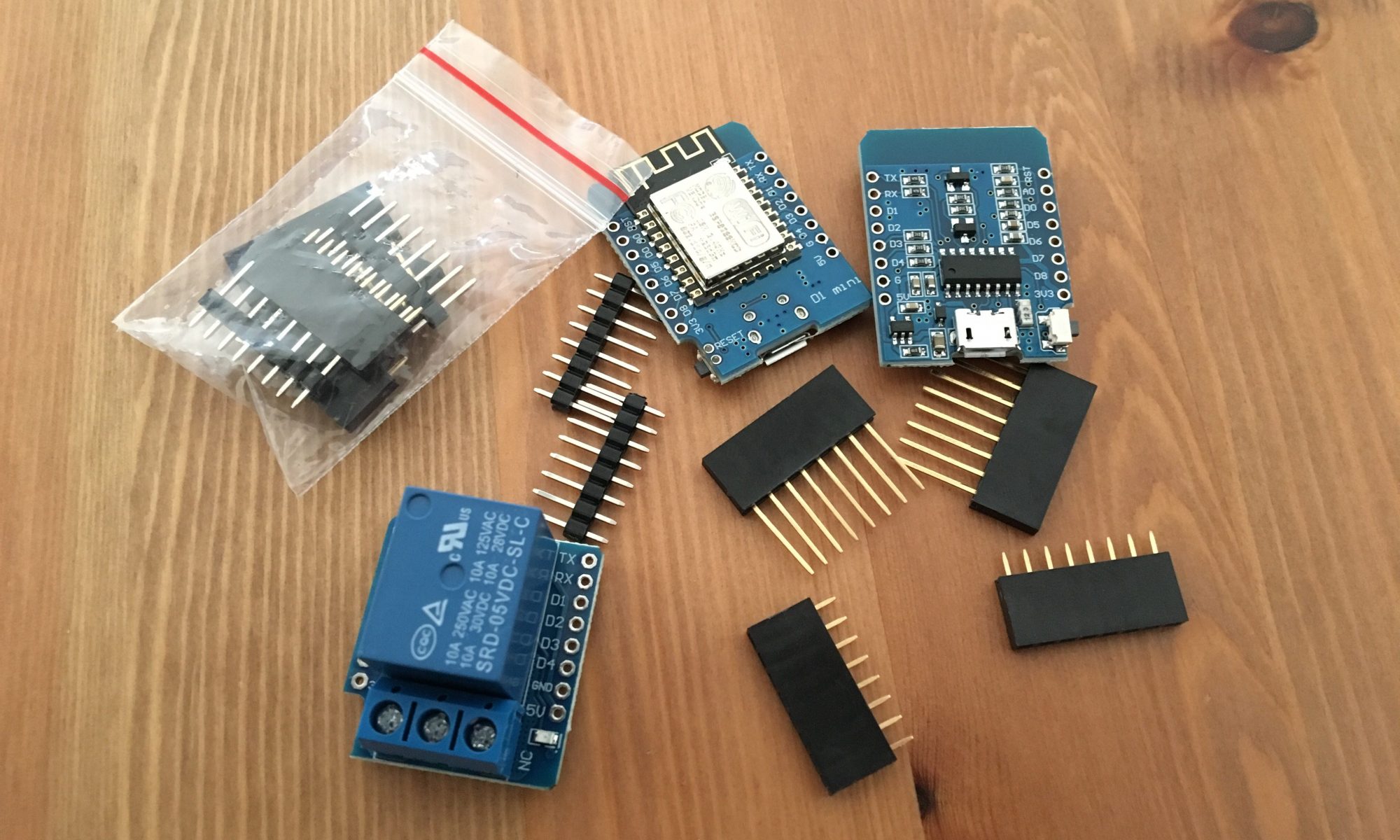

@Hmmbob & @Beekforel Zo heb ik ook al mijn deurbel zo'n 3/4 jaar geleden "smart" gemaakt. Maar ipv de esp-01 heb ik de D1 mini gebruikt:
Afbeeldingslocatie: https://www.zuidwijk.com/wp-content/uploads/2019/04/img_0457-e1555330610703-2000x1200.jpg
Werkt als een tierelier! De enige invloed wat Home Assistant heeft, is de mogelijkheid om de deurbel te "mute-en". Als Home-Assistant down is (, of de wifi) werkt de deurbel als een normale deurbel en gaat gewoon af :P

iMars schreef op maandag 6 januari 2020 @ 09:10:
@iMars Heb je daar wat meer info over? Ik wil zelf aan zo'n project gaan beginnen, waarbij (idealiter) ook de elektra- en watermeter door dezelfde ESP worden uitgelezen...
  • iMars
  • Laatst online: 22:06
iMars
Full time prutser
bennierex schreef op maandag 6 januari 2020 @ 13:51:
Eigenlijk op dezelfde manier als @Frenck. ESPHome erop, aanmelden/integreren in Home Assistant en klaar. Voor de mute optie heb ik een boolean aangemaakt in HA, zie hier.
Dit is zonder elektra- en watermeter. Voor P1 gebruik ik P1 Monitor van ZTATZ. Deze heeft sinds de laatste versie ook een watermeter geintegreerd zitten.
Koop hier mijn P1 reader :)

Gebruik op iPad-mini / iOS9:
@All: Ik was een beetje dom.
Ik wilde iPad mini's inzetten om als controllers te gaan gebruiken. Deze kunnen dan op een strategische plek op de muur worden geplakt.
Aanschaf van het 1e model is niet echt een probleem; die zijn voor onder de €50,- inclusief verzending op Marktplaats te krijgen.
De iPad mini kan bijgewerkt worden tot iOS 9; niet het allernieuwste, maar toch redelijk actueel. In mijn hoofd dan.
In de praktijk blijkt het wel een probleem: Veel cards hebben een schijnbaar een probleem met custom javascript, waardoor vooral custom cards het niet doen.
Dit probleem speelt zowel in een webbrowser als in de Home Assistant app (logisch, want ze gebruiken allemaal dezelfde renderer.)
Zijn er mensen hier die hier ook tegenaan zijn gelopen en een mooie oplossing hebben?
(1e waar ik aan dacht is een VM maken en via remote desktop vanuit de iPad naar connecten, maar dat voelt een beetje als overkill.... :9 )
Edit: inmiddels ben ik er wel achter dat het card-afhankelijk is.
In mijn geval is het belangrijkste probleem de 'slider-entity-row' card, omdat ik daar alle dimbare lampen mee doe. De fix zoals hier staat beschreven voor de button card lijkt vooralsnog niet toepasbaar op de slider card, maar ik ga er wel verder mee experimenteren.
[ Voor 17% gewijzigd door Verwijderd op 07-01-2020 09:30 ]

Iemand hier ervaring met het voorkomen dat het icoontje van een lamp mee kleurt met de kleur van de lamp zelf? Afhankelijk van je thema wordt een aan/uit lamp bijvoorbeeld blauw (aan)/grijs (uit), maar van een kleurenlamp kleurt het icoontje mee. Dit laatste wil ik liever niet.
HA kleurtjes icons

Onwijs bedankt voor de uitgebreide stap-voor-stap uitleg, ik zie nu op mijn 'overview' pagina een switch staan maar waar ik al bang voor was, hij doet niks.(ik heb wel de code aangepast omdat ik een Shelly 1 heb en ik heb het device ID van mijn Shelly gebruikt)
In de MQTT logs zie ik ook de Shelly nog steeds niet binnen komen ondanks dat alles goed geconfigureerd zou moeten staan op de Shelly zelf.
- Enable action execution via MQTT: Ja
- Username :(Mijn MQTT Gebruiker)
- Password: (Wachtwoord MQTT Gebruiker)
- Server: 192.168.x.x (Hass.io IP, vanaf UniFi gepakt want nergens anders is dat IP adres zichtbaar?!)
- Custom MQTT Prefix: Nee
- Min reconnect timeout: 2
- Max reconnect timout: 60
- Keep alive: 60
- Clean session: Ja
- Retain: Nee
- Max QoS: 0
Update:
Ineens staat Shelly in de MQTT broker!
1578493426: New client connected from 192.168.xx.xx as shelly1-C49AFF (p2, c1, k60, u'MQTTuser').
1578493424: Socket error on client shelly1-C49AFF, disconnecting.
Helaas zie ik wel meteen een 'socket error' staan, ook de schakelaar op het 'dashboard'/'overview' scherm doet nog niks.
