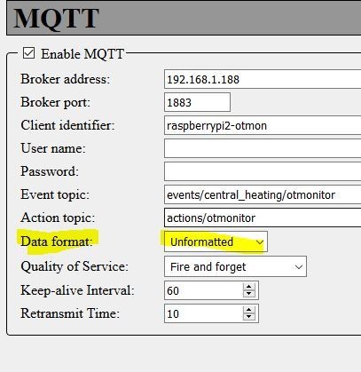

Verwijderd schreef op vrijdag 27 december 2019 @ 18:57:
Nog een yaml/json vraagje:
De sensoren met een waarde werken nu.
Er zijn echter ook een paar sensoren die alleen true of false geven; die wil ik dus als binary sensor toevoegen.
Hier kom ik (weer) niet uit de juiste syntax.
Als ik luister is de "type": "boolean" en de "value": false.
Maar wat is dan de syntax voor de value_tempate?
value_template: "{{ value_json.state }}"
value_template: "{{ value_json.boolean }}"
^^^ deze zijn in ieder geval niet goed. Wat wel?
En hoe haal ik dat uit de data, zonder jullie elke keer lastig te moeten vallen?
- platform: mqtt
  state_topic: "events/central_heating/otmonitor/centralheating"
  payload_on: "true"
  payload_off: "false"
[ Voor 7% gewijzigd door Mich op 27-12-2019 23:15 ]

Hij begrijpt de code (geen foutmeldingen), maar het lijkt nog niet te werken.
Ik dacht nog: ah, Case natuurlijk weer, maar helaas.
De syntax in configuration.yaml:
YAML:
  - platform: mqtt
    state_topic: events/central_heating/otmonitor/flame
    name: CV VlamAanUit
    payload_on: "True"
    payload_off: "False"
De payload:
    "name": "on",
    "type": "boolean",
    "value": false,
    "timestamp": 1577467554911

Verwijderd schreef op vrijdag 27 december 2019 @ 19:55:
YAML:
  - platform: mqtt
    name: CV VlamAanUit
    payload_on: "True"
De payload:
    "name": "on",
    "type": "boolean",
    "value": false,
Voeg dit toe aan je binary senor
value_template: "{{ value_json.value }}"
Het was makkelijker om de signalen vanuit OTGW untouched op te sturen. Dan loopje niet te pieken met Json.

Mich schreef op vrijdag 27 december 2019 @ 23:17:
Zonder MQTT bedoel je?
Daar is juist alle ellende mee begonnen; dat heb ik weken geprobeerd, maar niets stabiel gekregen. Ik ben blij dat het nu betrouwbaar lijkt....
Maar als jij een gouden tip hebt voor het voorkomen van tussenstappen hoor ik het graag...
Edit: dacht ik.... :(
vannacht rond een uur of 3 zijn de metingen weer gestopt zo te zien. :( :( :(
Zit nu op de iPad; straks eens kijken wat er loos is; OTMonitor draaide nog niet als service dus het zou een reboot van de server geweest kunnen zijn, al lijkt dat niet heel waarschijnlijk.
Edit2: Het was otmonitor.exe die geen data meer liet zien; ook de logging was gestopt om 03:01. Geen idee waarom; dat vertelt de log dan weer niet.
Op zich is dit hooguit onhandig, maar niet onoplosbaar; Als ie elke keer X aantal uren blijkt te werken dan kan ik hem natuurlijk elke X uur - Y minuten automatisch laten herstarten. Niet netjes, maar wel een oplossing. Ik blijf het echter vreemd vinden.
Wat ik sowieso nog zal gaan proberen is de MQTT data direct uit de NodeMCU te halen, dus zonder OTMonitor ertussen. Inmiddels weet ik een beetje hoe de structuur in elkaar zit dus dat maakt het knutselen/aanpassen wat makkelijker.

Verwijderd schreef op zaterdag 28 december 2019 @ 08:22:
Afbeeldingslocatie: https://tweakers.net/ext/f/bnC0p14wf6s3iJ3wt6Pb5Ogt/full.jpg
Als je hem zo instelt dan komen de MQTT berichten niet in JSON formaat binnen. Dan hoef je dus niet te klooien met json.value en dat soort dingen. Je waarde komt gewoon "kaal" in het mqtt bericht voorbij. In HA kan je dan zo je sensor en binary sensor instellen:
- platform: mqtt
  payload_on: "1"
  payload_off: "0"
- platform: mqtt
  state_topic: "filtered/events/central_heating/otmonitor/dhwtemperature"
  unit_of_measurement: '°C'

Wellicht komt de verwarring doordat ik centraal_heating heb veranderd in otgw. Dat is bewust; die aanpassing is wel volledig doorgevoerd en komt door het opnieuw opzetten.
Het lezen gaat dus nog steeds wel goed. Maar hoe ik het schrijven zelf al beantwoord heb dat zie ik nog even niet... ;(

Kijk eens goed naar je temperature_command_topic, want die zie ik in de lijst uit OTGW topics helemaal niet terug komen. Ik zou proberen "controlsetpoint" daarvoor te gebruiken (met uiteraard het juiste topic/pad ervoor!)
~ James May
@tdw Dat topic heb ik van deze url: https://github.com/martenjacobs/py-otgw-mqtt/issues/10
Waarin ene @martenjacobs (ik hoop dezelfde) onderstaande info meegeeft:
Temperatures
These all expect a payload in the format 12.3 (decimal dot) in degrees Celsius
set/otgw/room_setpoint/temporary
set/otgw/room_setpoint/constant
set/otgw/outside_temperature
set/otgw/hot_water/temperature

Verwijderd schreef op dinsdag 31 december 2019 @ 10:51:
Excuus, je hebt gelijk. Maar ik vind bij OTmonitor dan weer dit:
iMars in "Home Assistant - Open source Python3 home automation"
Da's een heel ander MQTT topic. Dus het zit iig in je topics.

Het juiste topic blijkt dit te zijn:
actions/otmonitor/setpoint
😘Dank!!!!!😘

  • Mich
  • Laatst online: 14:08
Verwijderd schreef op maandag 30 december 2019 @ 10:38:
Na al het halen van de afgelopen tijd kom ik ook maar weer eens wat brengen:
Inmiddels is het lezen van de OTGW data redelijk succesvol, in die zin dat het meestal wel werkt. Ik vind het wel een behoorlijke houtje/touwtje oplossing, met het herstarten van een executable op basis van het al dan niet updaten van een logfile. Dat moet efficiënter kunnen.
Maar goed, dat terzijde, wat ik niet uit de MQTT data kreeg was de waterdruk, en dat is nou juist iets wat ik wel interessant vind; als die dropt wil ik dat alle alarmen afgaan....
Deze lees ik nu uit via de webscraper, en dat is een mooi ding.
YAML:
sensor:
  - platform: scrape
    resource: http://192.168.2.101:8081/status.html
    select:  '#pressure'
    unit_of_measurement: 'Bar'
De gelinkte URL is de webpage die OTMonitor aanbiedt. Het veld voor de druk heeft een ID 'Pressure'.
Gevolg is dus een nieuwe sensor ''sensor.cv_pressure" die de druk aangeeft.
Mich in "[OTGW] OpenTherm gateway"
Het is dus mogelijk om water pressure via MQTT binnen te krijgen. Je moet er alleen wel wat voor doen. Tip: Niet aan beginnen als je nu tevreden bent en als je weinig tijd hebt :)
Als je op linux (normale pc linux) dan kan ik de otmonitor file toesturen.
