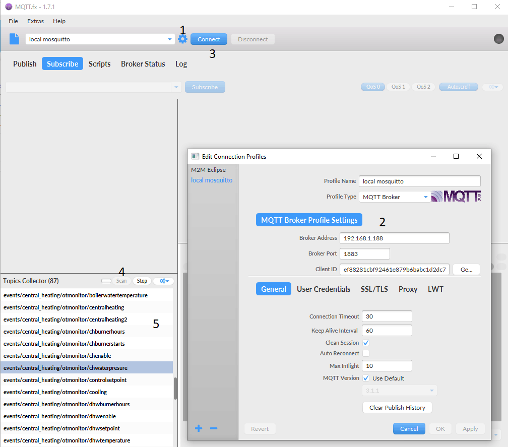

Ik denk dat ik iets begin te begrijpen wat er mis gaat met de Opentherm integratie:
Als je kijkt naar de grafiek van een korte periode zie je dat er geen lijnen zijn, maar losse meetpunten. Heel veel, dat wel. Ik vermoed dat het zo iets simpels is dat er niet constant gemeten wordt (of kan worden) en dat als er niet gemeten is er een onjuiste waarde komt.
Dat wordt ondersteund door de grafiek:
Afbeeldingslocatie: https://i.imgur.com/Q2fTJxd.png
Dat zou ook verklaren waarom inzet van MQTT het probleem oplost: HA krijgt dan immers altijd een getal van MQTT, namelijk de laatste waarde die succesvol is uitgelezen.
Voor de goede orde: er is niets mis met mijn verbinding; bij directe communicatie met de NodeMCU of de OTGW is deze altijd beschikbaar, pings droppen ook nooit, latency is laag.

Alleen:Wat is het topic in deze? (Alle 3 de strings getest, zonder succes. Google'n op 'Topic' werkt ook niet heel lekker. ;) )
Afbeeldingslocatie: https://i.imgur.com/OnhnZDO.png
Ik gok de 's1-otmon', want die zie ik in de MQTT log.
Maar als ik dit dan bij 'Topic to subscribe to' invul komt er niets voorbij. Of kijk ik dan weer op de verkeerde plek?

Kijk eens in Home Assistant bij Developer Tools op de MQTT tab. Daar kun je luisteren op een topic ('#' voor alle topics en messages), daar moet een en ander voorbij komen.
En als daar niets voorbij komt? Ook niet als ik # gebruik?
Of kijk ik op de verkeerde plek?
Afbeeldingslocatie: https://i.imgur.com/WjtTUdv.png
Ik voel me een beetje hulpeloos. :'(

Kijk eens naar je printscreen in je vorige post, bovenin zie je de mogelijkheid tot het publishen.
Afbeeldingslocatie: https://i.imgur.com/2JWmC8Y.png

  • Mich
  • Laatst online: 14:53
Afbeeldingslocatie: https://tweakers.net/ext/f/vYefdhZppJ64CC0rJzU3hRiT/full.png
@Verwijderd
Download het programma MQtt.fx zoals een paar posts eerder vermeld.
Ga naar tabblad Subscribe.
1) druk op instellingen
2) Vul het ip adres in van je mosquitto server.
3) Druk op connect.
4) druk op scan.
5) Kijk naar je berichten die voorbij komen.
Gaat het mis bij stap 3 dan is er iets mis je mosquitto broker
Gaat het mis bij stap 5 dat er geen berichten komen dan stuurt de opentherm gateway ze niet goed op.
[/quote]
[quote]@Mich :
Joepie!
Je bent een held. 'Dummy mode on' is soms best lekker.
In ieder geval een stapje verder. Iets wat in 1x werkt op basis van een helder stappenplan.
Thanks.
In ieder geval gaat er iets goed; ik krijg meteen deze topics:
events/central_heating/otmonitor/boilerwatertemperature
events/central_heating/otmonitor/centralheating
events/central_heating/otmonitor/chenable
events/central_heating/otmonitor/chsetpoint
events/central_heating/otmonitor/controlsetpoint
events/central_heating/otmonitor/dhwenable
events/central_heating/otmonitor/dhwsetpoint
events/central_heating/otmonitor/fault
events/central_heating/otmonitor/flame
events/central_heating/otmonitor/hotwater
events/central_heating/otmonitor/modulation
events/central_heating/otmonitor/outsidetemperature
events/central_heating/otmonitor/roomtemperature
Nu eens kijken of ik daar verder mee kom; ik heb in ieder geval topics.
(ook bedankt aan de overige meedenkers uiteraard!!!!)
@JBS Dat stukje gaat nog niet goed. Mijn MQTT lijkt dus te werken (de plugin), de integratie binnen HA nog niet.
Waar een full reboot al niet goed voor is.
Nu werkt ook het luisteren naar een topic, en het publiceren van een packet.
Wéér een stap verder. 2019 kan zo nog eens een goed einde krijgen. :*)

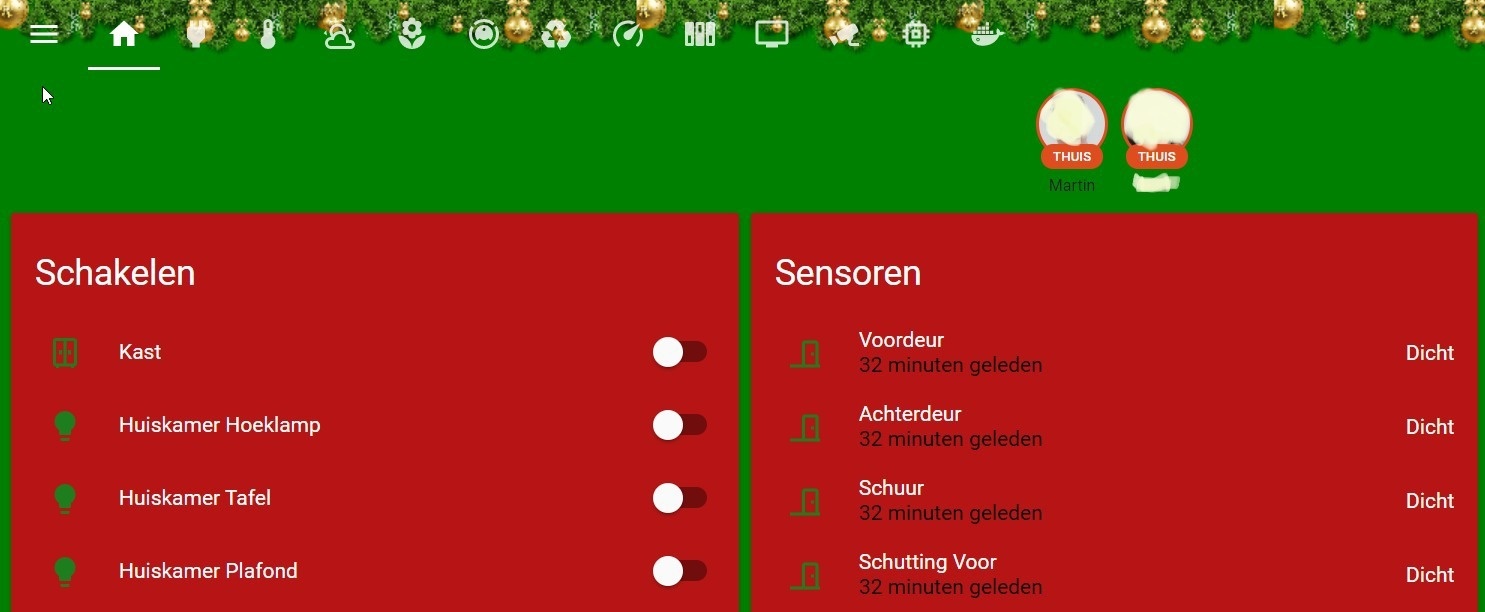

Zo...Ben weer aan het stoeien geweest met mijn UI :+
Van:
Afbeeldingslocatie: https://i.ibb.co/W0vXpcY/Screenshot-20191028-144856.jpg
Naar:
Afbeeldingslocatie: https://i.ibb.co/BNyyj49/NewUI.jpg
