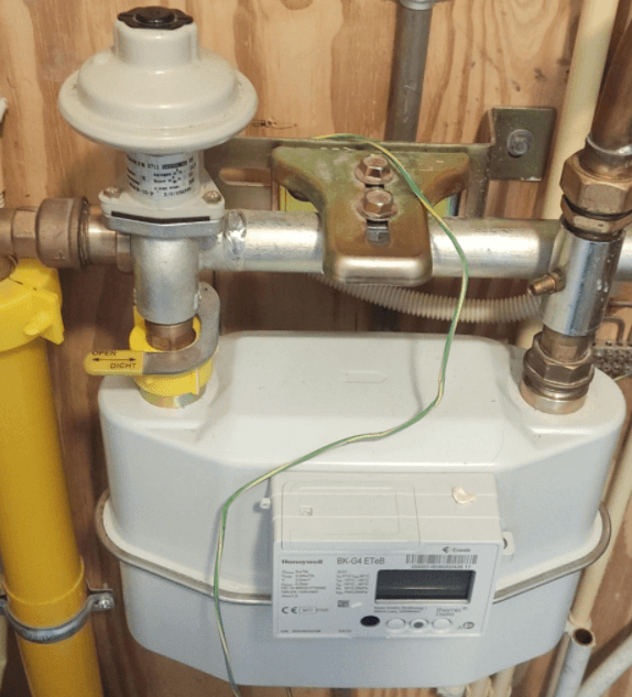

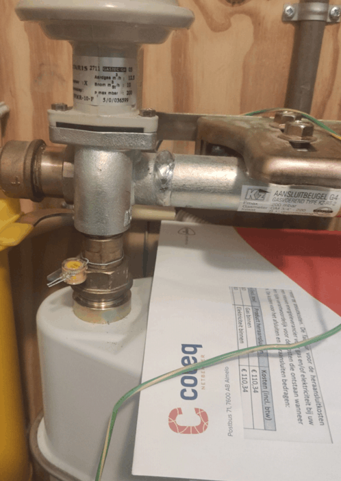

806-11-2020 Onaangekondigd bezoek van een monteur van Coteq:
Een man met Cogas kleding stond onaangekondigd voor de deur. Gelukkig was ik vandaag thuis aan het werken, anders had mijn vriendin de deur open gedaan.
Hij heeft even verteld hoe Cogas / Coteq er in staat en ik heb mijn verhaal gedaan dat ik niet gebonden ben aan de ATO en geen opdracht geef tot verwijdering of slotje oid.
De monteur wist van deze gevallen af en herhaalde dat ik geen opdracht gaf.
We blijken een lastig af te sluiten gasmeter te hebben (hij moest eerst de hendel er af halen en omdraaien.
Toen hij klaar was heb ik hem koffie gegeven en op mijn initiatief daarna even samen de (zelf geinstalleerde) Panasonic monobloc bewonderd. Ook het geluid vergeleken met de Nefit van de buren (die was op 10 meter afstand luider dan de Panasonic op 1 meter).
Hij heeft ook een brief achter gelaten. (ik heb nergens getekend of mijn naam geschreven)
Hierbij nog even de foto's.
Foto voor het afsluiten
Afbeeldingslocatie: https://tweakers.net/i/KmD8MxFBDckncALy_9Zbr3xJ294=/full-fit-in/4000x4000/filters:no_upscale():fill(white):strip_exif()/f/image/Xtz9nug9jYJGK13ypEA7d90k.png?f=user_large
Foto na het afsluiten, je ziet dat de monteur de hendel er af moest schroeven en er dan een zegeltje om heeft gedaan. Er past geen slotje om.
Afbeeldingslocatie: https://tweakers.net/i/4c5d3YdmP_BmCwdj_s5zSOF9CEg=/full-fit-in/4000x4000/filters:no_upscale():fill(white):strip_exif()/f/image/nrVJ0B93GdU4yNF1mVOXsG9R.png?f=user_large
En de brief die ik erbij kreeg. De betaling ervan heb ik alvast mondeling betwist bij de monteur maar misschien ook nog even een email achteraan sturen.

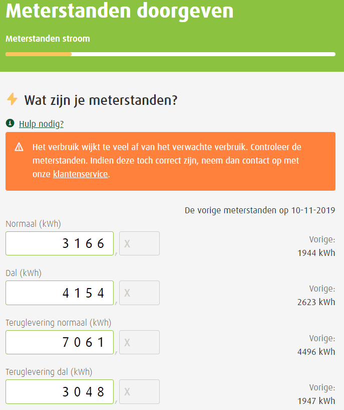

Vorig jaar toen ik overstapte naar Greenchoice gebruikte ik een CV ketel + warmtepomp met CV ondersteuning. +/- 300 m3 gas / jaar en ongeveer nul op de elektrische energiemeter (4.65 kWp PV). Warmtepomp boiler gebruiken voor cv ondersteuning Credits voor @Speedy-Andre en @AUijtdehaag en mijn zwager die me overtuigde de versie met spiraal te nemen.
Toen ik pas klant was bij Greenchoice kon ik online mijn maandbedrag op z`n laagst op 30 euro kiezen. Telefonisch heb ik dat toen naar 25 gepraat.
Ondertussen ging onze CV ketel kapot, heb ik de Panasonic monobloc ervoor in de plaats geklust en heb ik voor de hobby ook nog 3.3 kWp bij gelegd.
Enkele maanden geleden heb ik nog eens ingelogd bij Greenchoice en was het laagste bedrag dat ik kon kiezen nog steeds 30 euro.
Naar aanleiding van jullie berichten heb ik zojuist nog eens ingelogd en nu is mijn adviesbedrag -20 euro en kan ik het online aanpassen naar -40 euro. Dat heb ik maar even gedaan, ik weet niet of er nog een termijn komt.
Ik vind het dus vreemd dat dat termijnbedrag ineens zo laag mag.
En het schuifje voor gas kan alleen maar op 0 nu dus dat vind ik wel alarmerd wat betreft mijn overstapbonus.
Afbeeldingslocatie: https://tweakers.net/i/2ASy-NCYc1j432SrH83P3soIA9M=/800x/filters:strip_exif()/f/image/xgPvIZ7ESix2eUdukt0aMhqs.png?f=fotoalbum_large
Voor de gein even geprobeerd of ik de meterstand van gas kan doorgeven maar zover kom ik helaas niet.
Een jaarlijks overschot van 913 kWh slikt de Greenchoice website blijkbaar niet?
