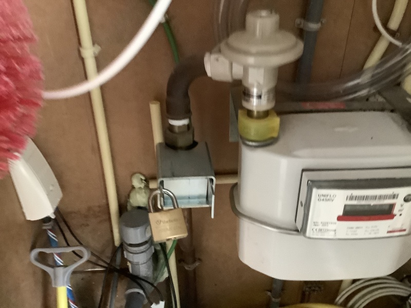

  • kgkm
  • Laatst online: 02-04-2023
Even een update
na bijna 15 maanden en slotje geplaatst door een zeer vriendelijke monteur Stedin
Hij was alleen zonder deurwaarder waar ze mee dreigden 😉
niks getekend hij zij dat het kosteloos was
Afbeeldingslocatie: https://tweakers.net/i/Q9PqefuR4DhPYKoS7CzUBZ8iUR8=/800x/filters:strip_icc():strip_exif()/f/image/DPTxCyzEzOodOdjQgm4EE87R.jpg?f=fotoalbum_large

5 december staat er een team van 3 man voor de deur om de meter te verwijderen. . Dit is wel op afspraak gebeurd nadat ze een paar dagen eerder onaangekondigd voor een dichte deur stonden. Ze zijn toen maar eens gaan bellen. Uiteindelijk verwijderen ze de meter niet maar ze plaatsen een slotje.
Rond de 7e een factuur ontvangen van €137,94.
Mijn reactie op 11 december:
Geachte Enexis,
Uw medewerkers hebben op donderdag 5 december mijn woning betreden om "gas af te sluiten" op uw eigen initiatief. Ik heb daar geen opdracht toe gegeven maar wel alle medewerking toe verleend.
Helaas is daarbij volgens mij iets fout gegaan. Het gas is immers niet afgesloten, maar de kraan is alleen dicht gedraaid. Wat ook vreemd is is dat deze afsluiting slechts voor een periode van 12 maanden geldig zou zijn. Maar aangezien dit uw eigendom is mag u daar zelf mee doen wat u goed lijkt. Ik geef het alleen even aan.
