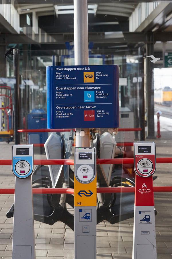

Maasluip schreef op donderdag 23 november 2023 @ 10:43:
Wat dat betreft zijn allemaal die private initiatieven een zegen. Die zeggen gewoon "wij willen rijden, zorg maar voor de infra". Terwijl NS zegt "oh, is het allemaal zo lastig Prorail? Nou, dan schikken we toch in? Dan rijden we toch niet?".
Nee, zo kom je vooruit. :(
Wat een domme onzin is dit zeg. Delft, Ede-Wageningen, Driebergen-Zeist, Geldermalsen, allemaal ingrijpend verbouwd om aan o.a. de gewenste dienstregeling van NS te kunnen voldoen. Den Haag Centraal, Tilburg, Vught hetzelfde verhaal de komende jaren.
Het verschil is dat NS in tegenstelling tot die private initiatieven tenminste ook nog een dosis realiteitszin heeft en dus geen valse beloftes doet alsof er op overvolle stations en trajecten als Amsterdam Centraal, de Schipholtunnel en de Willemsspoortunnel nog wel plek is voor een extra trein. Van het merendeel van de nieuwe private aanvragen kun je echt wel vergeten dat ze ooit gerealiseerd gaan worden.

quote: Lokale Krant
Paaltjes-oerwoud op station Zutphen
Het lijkt wel een spelletje wie van de drie: op station Zutphen moeten reizigers kiezen uit drie ov-paaltjes. Vervoerders NS, Arriva en Keolis deelden er het spoor. Tot afgelopen zondag, want Arriva heeft de lijn van Keolis overgenomen. Tóch blijft de opmerkelijke constructie bestaan.
De situatie is uniek in Nederland. Op station Zutphen moeten reizigers 'omchecken' tussen drie verschillende treinvervoerders. Op de perrons tref je incheckpaaltjes voor NS, Blauwnet (de merknaam waar Arriva én Keolis onder rijden) en Arriva. Die situatie bestaat al sinds 2017, maar vanaf zondag is het traject Zutphen-Hengelo-Oldenzaal door Arriva overgenomen van Keolis. In plaats van drie, rijden er nu dus nog maar twee vervoerders 'over' Zutphen.
Ergernis bij reizigers
Volgens Rover dé uitgelezen mogelijkheid om een einde te maken aan het 'paaltjesoerwoud' op het station. De unieke opstelling van drie incheckpalen naast elkaar zorgde in het verleden al eens voor ergernis bij reizigers. Volgens de logica van Rover zou er met een vervoerder minder ook een incheckpaal weg kunnen.
Maar tot ongenoegen van de organisatie laat Arriva de situatie ongewijzigd: het paaltje met merknaam Blauwnet blijft staan. Reizigers moeten dus alsnog omchecken tussen de ene trein van Arriva en een andere trein van Arriva (Blauwnet).
De hakbijl erin
De situatie in Zutphen is volgens Rover niet alleen verwarrend, maar ook in strijd met de regels. Voorzitter Freek Bos zegt dat landelijk is afgesproken dat er per vervoerder ingecheckt wordt wanneer het niet lukt de hele reis met één keer in- en uitchecken aan te bieden, en niet per merknaam. Arriva zou eenzijdig hebben besloten de merknaam te behouden.
Onwenselijk, omdat de reiziger de dupe is van fouten en boetes bij het niet goed in- en uitchecken. "Wij verwachten dat Arriva en de provincie zich aan de landelijke afspraken houden. Dat betekent: de hakbijl in het paaltjesoerwoud op Zutphen", aldus Bos.
Maar die vlieger gaat niet op, zegt Arriva-woordvoerder Liesbeth Oelen. Het blauwnetpaaltje kán in Zutphen niet vervallen, zelfs niet nu Keolis er niet meer rijdt. Op station Zutphen blijven namelijk drie verschillende treinen aankomen: van Arriva rijdend op Zutphen- Apeldoorn en Zutphen- Winterswijk (concessie Achterhoek), de Blauwnetlijn Zutphen-Hengelo-Oldenzaal (concessie Twente - nu door Arriva) en de treinen van NS.
De constructie met de drie paaltjes is volgens Oelen juist het gevolg van een keuze om het in- en uitchecken voor de reiziger makkelijker te maken. "Blauwnet is in het leven geroep omdat er in Overijssel zowel door Keolis als Arriva wordt gereden. Dit concept heeft als voordeel dat reizigers bij een overstap in een andere Blauwnettrein niet hoeven om te checken. Het voeren van de naam Blauwnet is een eis vanuit de provincie."
Clusterfuck op het spoor
Maar wie heeft er dan gelijk? Rover die zegt dat er landelijk is afgesproken om per vervoerder in te checken. Of Arriva die zegt dat juist de merknaam Blauwnet nu eenmaal de afspraak is.
Het antwoord komt van Jan Daenen, Statenlid voor de provincie Gelderland. "Ja, wettelijk is afgesproken dat de reiziger incheckt per vervoerder. Maar het klopt óók dat er met de provincie weer andere afspraken zijn binnen de concessie. Alles wat niet NS is, valt namelijk onder het beleid van de provincie." Beide organisaties hebben dus gelijk.
De situatie in Zutphen toont volgens hem de waanzin van marktwerking op het spoor. ,,Het is een grote clusterfuck. Die marktwerking zou het treinvervoer makkelijker en efficiënter moeten maken. Maar op deze manier snapt de reiziger er niets meer van.''
Afbeeldingslocatie: https://images0.persgroep.net/rcs/v8aT-GsoQcpX1JxSURJKTo0hyjU/diocontent/238461724/_fill/600/900/?appId=21791a8992982cd8da851550a453bd7f&quality=0.9
* Raven heeft zich daar al eens mee vergist |:(
Gelukkig kon je toen de OV-kaart scannen met NFC-app en zag ik meteen dat ik verkeerd ingechecked was (bij Arriva i.p.v. Syntus) en net voor vertrek kunnen fixen.
