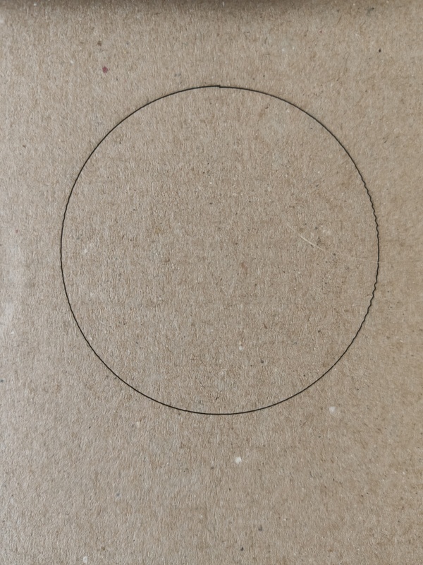

Joe! Wie kan mij helpen?
Mijn verticale lijnen zijn niet recht en met golfjes.
Zowel bij een vierkant als bij een cirkel. De cirkel sluit ook niet aan.
Rechts lijkt er meer last van te hebben.
Ik heb alle banden al strakker gezet en alle spiegels zitten gewoon vast. Hoe kan ik dit verhelpen? Help!
Zie foto hieronder.
Mijn dank is groot.

  • rayx
  • Registratie: Juli 2019
  • Laatst online: 26-10 21:06
rayx
HUH?
Trilling van de laserkop.
Glijdt de kop wel lekker over de buis/stang? (teflonspray er op?)
kabel naar de kop niet te stug?
Staat ie stabiel?
“Two things are infinite: the universe and human stupidity; and I'm not sure about the universe.”
Dankje! Volgens mij heeft hij genoeg vet, maar ik zal nog even teflon spray kopen en erop spuiten. Hij staat op een vlakke ondergrond en staat standaard op poten met wielen, geen idee hoe ik dat stabieler kan maken. Ik kan de kabel naar de kop nog even bekijken, goeie tip. Ik vind het zo opmerkelijk dat hij horizontaal dit niet heeft en verticaal wel, dan zou je denken dat die banden links en rechts niet lekker gaan. Die heb ik inmiddels 3 keer gecheckt

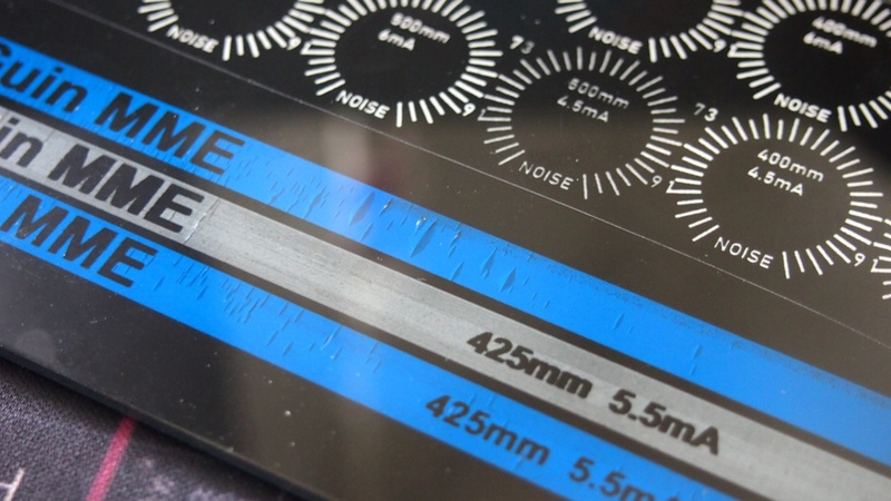

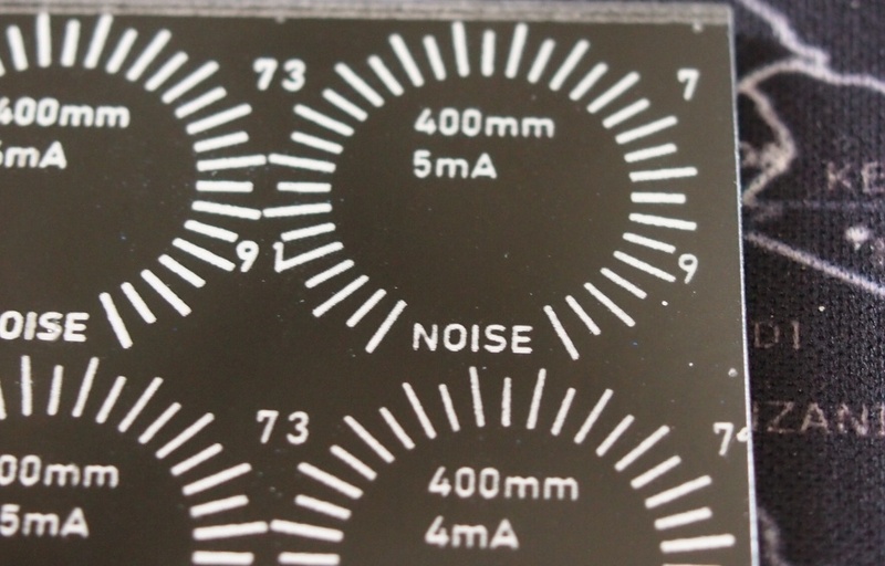

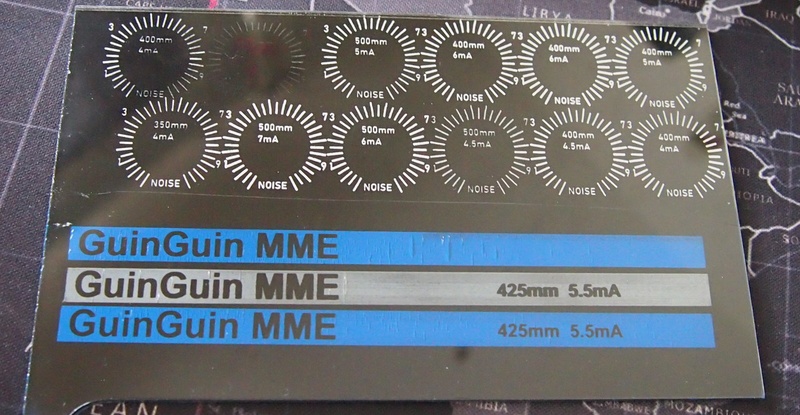

Ik ben ook weer eens met plexi frontplaatjes aan het stunten geweest.
De achterkant (zwart) spuiten, daar de opdruk (in spiegelbeeld) in weg laseren, en dat overspuiten met de gewenste kleur.
Afbeeldingslocatie: https://tweakers.net/i/sZWTQX_7SfPu6qX2J8Eiff1j6lE=/800x/filters:strip_icc():strip_exif()/f/image/2hlnDazmDgsxUE5oXiafZ38O.jpg?f=fotoalbum_large
Afbeeldingslocatie: https://tweakers.net/i/NO-xx5tcpz7nnpy-87o9Z5OVJD0=/800x/filters:strip_icc():strip_exif()/f/image/BF3dGgkYKjVgJXKp8Rq6o64e.jpg?f=fotoalbum_large
Het resultaat is prima, alleen is het gelaserde plexi erg gevoelig voor de verf (Edding 5200 acryl spray paint)
Maar het door laseren toch al gestreste plexi kan de verf er niet bij hebben. zodra je het spuit komen er barstjes in, als basis laag op het niet gelaserde plexi werkt het perfect.
Iemand enig idee van een (bij voorkeur spuit) verf die wat vriendelijker is voor plexi (PMMA)?

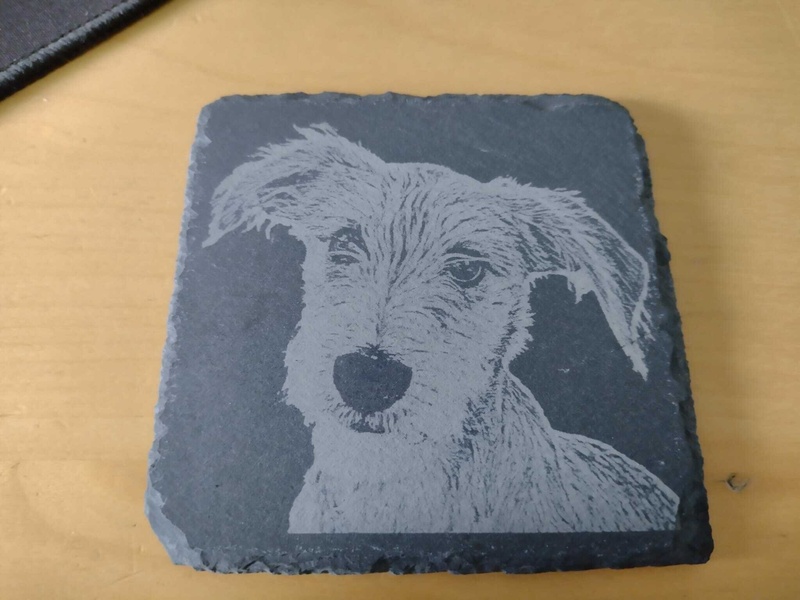

Ik heb zelf vandaag eens crea bea lopen stunten met leistenen onderzetters, en die laseren verbazend makkelijk.
Dit is 500mm/s op 5mA (met een K40)
Afbeeldingslocatie: https://tweakers.net/i/O30JDr3jYSDe1mZ9-3ISZCOJrDs=/800x/filters:strip_icc():strip_exif()/f/image/zXg5AINmX6LS3OOa2jAGlQcv.jpg?f=fotoalbum_large
Sine schreef op vrijdag 23 juli 2021 @ 13:09:
Niemand een werkend alternatief?

PMMA lijmen kan o.a. met DCM, wellicht kun je een verf op basis van DCM gebruiken? Staat er op de spuitbus welk oplosmiddel er in zit?
Ik zou verwachten dat een dergelijk oplosmiddel de spanning in de toplaag doet verminderen doordat het de polymeerketens tijdelijk makkelijker t.o.v. elkaar laat verschuiven en daarmee mechanisch laat ontladen.
Aan de andere kant, misschien is het juist het mechanisch ontladen terwijl het drogen nog gaande is, dat voor de scheurtjes zorgt? In dat geval is het zoeken naar een oplosmiddel waar PMMA niet in oplost, bijv. water of ethanol.
Edit: Wikipedia adviseert om eerst te ontlaten om de spanning uit je materiaal te krijgen, alvorens het in contact te brengen met oplosmiddelen. In het geval van Wikipedia om te lijmen, in jouw geval om te verven.
Even ammonium-based glass-cleaner and almost everything short of soap-and-water produces similar undesirable crazing, sometimes over the entire surface of the cut parts, at great distances from the stressed edge.[24] Annealing the PMMA sheet/parts is therefore an obligatory post-processing step when intending to chemically bond lasercut parts together.
[ Voor 37% gewijzigd door Crisium op 05-08-2021 21:24 ]
  • Sine
  • Laatst online: 14:21
Ah, crap annealing vergt weer extra meuk, en op 105-110 graden is dat eng dicht bij het punt waarop je pmma noodles krijgt.
Maar het is een experimentje waard.
Repareren doe je zo.

Tijd voor een beetje crea-bea
Probleem:
Kringen op de werkbank veroorzaakt door glazen met hydraterende vloeistof.
Oplossing:
Een paar stukjes leisteen van de AC-tion, met wat kleine aanpassingen.
Afbeeldingslocatie: https://tweakers.net/i/JGgddO9UQI34cIdrp3yGbV9X2so=/800x/filters:strip_icc():strip_exif()/f/image/3BRNcMA3ziQrGCr7kmwSTbVM.jpg?f=fotoalbum_large
Oldschool 8)
Naar een idee van:
https://www.evilgeniuslabs.org/macrochips
