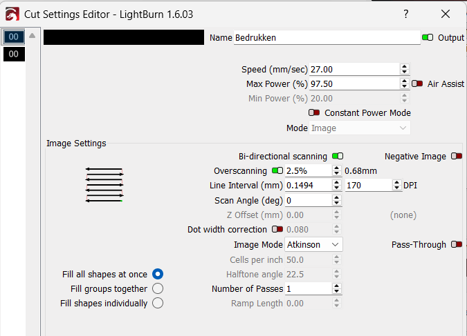

Kunnen jullie mij (misschien) nog tips geven, of ben ik al lekker op weg zo? Voor een obstakelrun wil ik +/- 200 medailles laseren/snijden op 3mm multiplex populieren.
Hierbij gebruik ik een Atomstack A5 30w met LightBurn.
Bij het 'logo' graveren komt er nog wel iets bruine/zwarte randen langs de afbeelding. Volgens mij valt hier nog wel wat te halen?
Afbeeldingslocatie: https://tweakers.net/i/PfQNrPDiHMwxaXvTY7stfOt4Kq0=/fit-in/4000x4000/filters:no_upscale():strip_exif()/f/image/UBOiVT0QinATE1VP1CXVqXFH.png?f=user_large
Afbeeldingslocatie: https://tweakers.net/i/9pJRZ0uM84C9nqY3KOchuVfLK3Y=/fit-in/4000x4000/filters:no_upscale():strip_exif()/f/image/RlFcPupz4OasNwnIAXM41J9D.png?f=user_large
Afbeeldingslocatie: https://tweakers.net/i/hN62u47eWShoJhavNlxCqBHaeWo=/x800/filters:strip_icc():strip_exif()/f/image/5LZGQaSYCK3x7biOncrmCFq1.jpg?f=fotoalbum_large
Na korrel 240 even opschuren komt die goed uit de verf. Als ik dat moet doen is mijn volgende gedachten gang. Eerst alle 'afbeeldingen' graveren op een plaat van 40x40cm, daarna deze allemaal in één keer opschuren, daarna nogmaals onder de Atomstack leggen en alle contouren uitsnijden.

Plof schreef op vrijdag 17 juli 2026 @ 09:18:
Ja, zet de airassist uit. Dat zal mogelijk iets helpen. Het is namelijk residu van het materiaal. Nu blaas je het met minimale snelheid buiten het graveervlak. Anders is het gewoon licht schuren.

RonnieKo schreef op vrijdag 17 juli 2026 @ 09:26:

Ahhh ik dacht dat AirAssist nog een 'fysiek' iets was? Maw, dat je daarvoor een slangetje + compressortje oid bij moet zetten? Maar als je hem inschakelt, dan blaas de fan gewoon wat harder? Bij deze bedrukking had ik Airassist al uitstaan.
Hmmm uitlijnen ben ik met je eens, denk dat ik daar gewoon even mee ga spelen. Maakt het opschuren wel makkelijker. Maar als iets verschuift is natuurlijk alles niet meer mooi gecentreerd.
Air assist juist aan toch?
Zo te zien staat hij al uit.
Ligt er natuurlijk ook een beetje aan hoe goed de air assist is, als het maar een zwak straaltje is gaat het misschien inderdaad alleen maar negatief werken.
Als de volledige plaat in een soort mal geplaatst kan worden, kan je wel eerst graveren, dan opschuren en daarna weer in de mal plaatsen om te snijden.
Om brandranden te voorkomen moet je dan weer goede air assist hebben, of achteraf alsnog schuren (al zal dit makkelijker zijn dan bij het graveren)

Plof schreef op vrijdag 17 juli 2026 @ 09:35:
In principe is airassist inderdaad een luchtpomp / compressor met een extra slang bij de kop. Nu is de vraag of de fan voor airassist wordt gebruikt of dat het alleen koelen van de kop is. En of deze uitgezet kan worden. Ik heb geen ervaring met jouw type lasersnijder.

DennisDeMennis schreef op vrijdag 17 juli 2026 @ 09:36:
Air assist juist aan toch? Zo te zien staat hij al uit.
Ligt een beetje aan de instellingen en of je CO2 of diode hebt. Bij CO2 wordt aangegeven om minder lucht bij het graveren te hebben. Anders wordt de boel vaak erg vuil vanwege de harde luchtstroom. Het is een beetje testen.
Maar zo te zien heeft hij geen airassist. Denk wel dat het een boel gaat helpen. Ook bij het doorsnijden van de plaat.

Mijn vader had zichzelf een lasersnijder / graveerder kado gedaan en ik kon met de bijbehorende software van Aliencell (en Claude) al best wel wat leuke dingetjes testen op geanodiseerd aluminium. Uiteindelijk op PNG afbeeldingen uitgekomen vrij snel kunnen testen wat gewenste vermogen / snelheid is enzo 8-) :Y)
Afbeeldingslocatie: https://tweakers.net/i/dfKw8Z3S3nqF_xfDhm1d1n2JV5g=/232x232/filters:strip_icc():strip_exif()/f/image/W3LqlWy3jjyhZjPVOEWjI7e9.jpg?f=fotoalbum_tileAfbeeldingslocatie: https://tweakers.net/i/zdqAijKFUXO1dpBv8tjJZ5LLwNg=/232x232/filters:strip_icc():strip_exif()/f/image/gwRvV9vdabDD0WNaQk6jpgla.jpg?f=fotoalbum_tileAfbeeldingslocatie: https://tweakers.net/i/HxmiHYYrCFpspVlpxyJ0eAt7zZM=/232x232/filters:strip_icc():strip_exif()/f/image/rtwHLmT7q0ItBkhe25llzINg.jpg?f=fotoalbum_tile
Afbeeldingslocatie: https://tweakers.net/i/1373CuWW0jqdMeAVxxQo02nYtUY=/232x232/filters:strip_icc():strip_exif()/f/image/0oiMuyZsguvwy9TZ1h18AO0c.jpg?f=fotoalbum_tileAfbeeldingslocatie: https://tweakers.net/i/kyasP2wBN22YGoGtY93Hlek-Lgg=/232x232/filters:strip_icc():strip_exif()/f/image/RGqeR5h9cYRtKcBhfAXk0bnH.jpg?f=fotoalbum_tile
tubby.nl - Artes Moriendi - q1 - bf1942 - WoT - pubg - LinkedIN
  • Tubby
  • Laatst online: 00:05
Tubby
or not to be
Afbeeldingslocatie: https://tweakers.net/i/NLXUiBjJFNdk8msCPlHmv5xrh1Y=/800x/filters:strip_icc():strip_exif()/f/image/ORW74ZUG9zj76IAj8IlYB8JL.jpg?f=fotoalbum_large
Blij met het resultaat 😎
