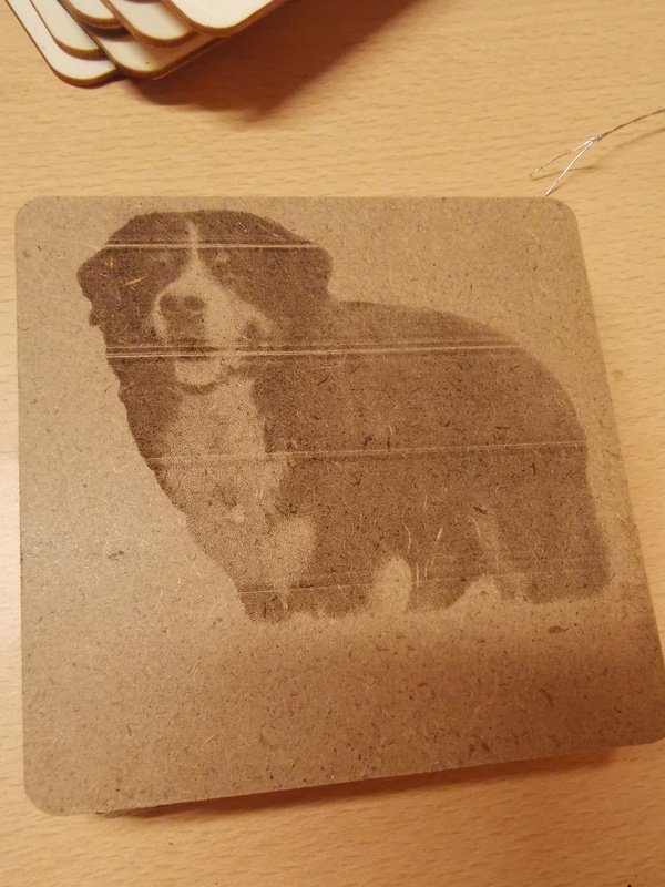

Ik liep al langer te klooien met kaarten op hout, maar de workflow wordt steeds beter. Waarheen ik voorheen snazzy maps gebruikte is dit nu gemaakt met een python scriptje dat op basis van OSM data een vector maakt:
Afbeeldingslocatie: https://tweakers.net/i/RMdCPOVuzA4TKUDQXhinH8dAeYM=/x800/filters:strip_icc():strip_exif()/f/image/MDjS56bBtJUsTjeCBWez0FuO.jpg?f=fotoalbum_large
De volgende versie wordt nu al proefgedraaid, dat is niet op basis van OSM data maar op kadasterdata. Het binnentrekken werkt opzich aardig alleen de verdere verwerking moet nog wat gebruiksvriendelijker. De meeste software vindt een .SVG van 50MB niet zo heel tof.

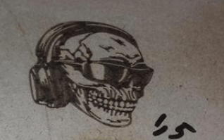

Kunnen jullie mij (misschien) nog tips geven, of ben ik al lekker op weg zo? Voor een obstakelrun wil ik +/- 200 medailles laseren/snijden op 3mm multiplex populieren.
Hierbij gebruik ik een Atomstack A5 30w met LightBurn.
Bij het 'logo' graveren komt er nog wel iets bruine/zwarte randen langs de afbeelding. Volgens mij valt hier nog wel wat te halen?
Afbeeldingslocatie: https://tweakers.net/i/PfQNrPDiHMwxaXvTY7stfOt4Kq0=/fit-in/4000x4000/filters:no_upscale():strip_exif()/f/image/UBOiVT0QinATE1VP1CXVqXFH.png?f=user_large
Afbeeldingslocatie: https://tweakers.net/i/9pJRZ0uM84C9nqY3KOchuVfLK3Y=/fit-in/4000x4000/filters:no_upscale():strip_exif()/f/image/RlFcPupz4OasNwnIAXM41J9D.png?f=user_large
Afbeeldingslocatie: https://tweakers.net/i/hN62u47eWShoJhavNlxCqBHaeWo=/x800/filters:strip_icc():strip_exif()/f/image/5LZGQaSYCK3x7biOncrmCFq1.jpg?f=fotoalbum_large
Na korrel 240 even opschuren komt die goed uit de verf. Als ik dat moet doen is mijn volgende gedachten gang. Eerst alle 'afbeeldingen' graveren op een plaat van 40x40cm, daarna deze allemaal in één keer opschuren, daarna nogmaals onder de Atomstack leggen en alle contouren uitsnijden.
  • Zie ik zo dingen over het hoofd of kan ik beter/efficiënter werken?
Afbeeldingslocatie: https://tweakers.net/i/FxGOlISloKG-mHdTO2wcCz0PpM0=/fit-in/4000x4000/filters:no_upscale():strip_exif()/f/image/kmZIgFD3BpHebJOLYW7eA7WF.png?f=user_large

Plof schreef op vrijdag 17 juli 2026 @ 09:18:
Ja, zet de airassist uit. Dat zal mogelijk iets helpen. Het is namelijk residu van het materiaal. Nu blaas je het met minimale snelheid buiten het graveervlak. Anders is het gewoon licht schuren.
Zou ik niet doen. Meestal krijg je de afbeelding niet strak in het midden van de medaille. Er zal altijd wel iets van een verschil in de ligging van je plaat zitten. Maar hoe ga je dan om met de randen van je medaille? Deze zullen ook iets aangebrand zijn.

RonnieKo schreef op vrijdag 17 juli 2026 @ 09:26:
Dat is ook een optie.
Ahhh ik dacht dat AirAssist nog een 'fysiek' iets was? Maw, dat je daarvoor een slangetje + compressortje oid bij moet zetten? Maar als je hem inschakelt, dan blaas de fan gewoon wat harder? Bij deze bedrukking had ik Airassist al uitstaan.
Hmmm uitlijnen ben ik met je eens, denk dat ik daar gewoon even mee ga spelen. Maakt het opschuren wel makkelijker. Maar als iets verschuift is natuurlijk alles niet meer mooi gecentreerd.
Ach, hobby, mag ook beetje tijd kosten en een leercurve inzitten!

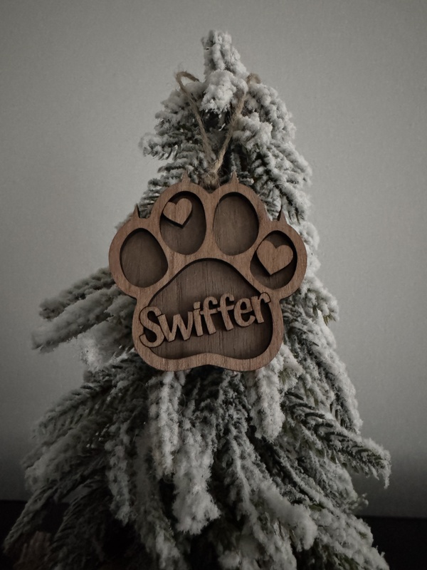

Ik heb nog een EleksMaker EleksLaser-A3 Pro 2500mW Laser Engraving Machine staan met zelf gebouwde behuizing met laserproof acryl raam. De behuizing heeft een gat achterin waar je eenvoudig een flex slang aan kunt sluiten voor de afzuiging.
De laser werkt nog steeds prima, de software die ik hiervoor gebruik is LaserGRBL. Hij is inmiddels echter overbodig geworden en begint me in de weg te staan. Voor een zacht prijsje mag hij daarom weg. Ik zit zelf te denken aan 50-100 euro voor het geheel.
Afbeeldingslocatie: https://tweakers.net/i/e3HUljQqkWqCiGkF09sE3ffbWnU=/800x/filters:strip_icc():strip_exif()/f/image/NG3tCf7Rm1DwEzvSuBMAcnV1.jpg?f=fotoalbum_large
Afbeeldingslocatie: https://tweakers.net/i/wFN-l-yPbT3vVbWxxZMDU7QmoBA=/x800/filters:strip_icc():strip_exif()/f/image/zkKquY7QayckJvN7pdfRn6c8.jpg?f=fotoalbum_large
Afbeeldingslocatie: https://tweakers.net/i/CsB6T36uZ4zhe-bJL7FLRKDNRrk=/800x/filters:strip_icc():strip_exif()/f/image/92LQ7BfZdfvH6AjuGaqugqwc.jpg?f=fotoalbum_large

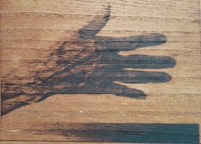

Mijn vader had zichzelf een lasersnijder / graveerder kado gedaan en ik kon met de bijbehorende software van Aliencell (en Claude) al best wel wat leuke dingetjes testen op geanodiseerd aluminium. Uiteindelijk op PNG afbeeldingen uitgekomen vrij snel kunnen testen wat gewenste vermogen / snelheid is enzo 8-) :Y)
Afbeeldingslocatie: https://tweakers.net/i/dfKw8Z3S3nqF_xfDhm1d1n2JV5g=/232x232/filters:strip_icc():strip_exif()/f/image/W3LqlWy3jjyhZjPVOEWjI7e9.jpg?f=fotoalbum_tileAfbeeldingslocatie: https://tweakers.net/i/zdqAijKFUXO1dpBv8tjJZ5LLwNg=/232x232/filters:strip_icc():strip_exif()/f/image/gwRvV9vdabDD0WNaQk6jpgla.jpg?f=fotoalbum_tileAfbeeldingslocatie: https://tweakers.net/i/HxmiHYYrCFpspVlpxyJ0eAt7zZM=/232x232/filters:strip_icc():strip_exif()/f/image/rtwHLmT7q0ItBkhe25llzINg.jpg?f=fotoalbum_tile
Afbeeldingslocatie: https://tweakers.net/i/1373CuWW0jqdMeAVxxQo02nYtUY=/232x232/filters:strip_icc():strip_exif()/f/image/0oiMuyZsguvwy9TZ1h18AO0c.jpg?f=fotoalbum_tileAfbeeldingslocatie: https://tweakers.net/i/kyasP2wBN22YGoGtY93Hlek-Lgg=/232x232/filters:strip_icc():strip_exif()/f/image/RGqeR5h9cYRtKcBhfAXk0bnH.jpg?f=fotoalbum_tile

Afbeeldingslocatie: https://tweakers.net/i/NLXUiBjJFNdk8msCPlHmv5xrh1Y=/800x/filters:strip_icc():strip_exif()/f/image/ORW74ZUG9zj76IAj8IlYB8JL.jpg?f=fotoalbum_large
Blij met het resultaat 😎
