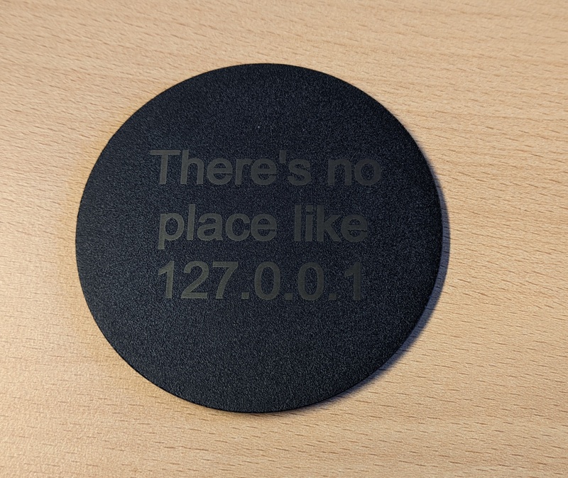

Nadat ik al wat leuke dingetjes gemaakt heb, vandaag bij de lokale Gamma een stapeltje 3mm triplex (2.7mm in het echt) gehaald. Omdat ik hier voorlopig het meeste mee zal maken maar even de tijd genomen om een testplankje voor zowel snijden als graveren te maken:
Afbeeldingslocatie: https://tweakers.net/i/BiSio5yKx1cmcMVJCPVE-7Ic7Ww=/234x176/filters:strip_icc():strip_exif()/f/image/QJY12gfoVYSJZXw2dFF7Y4zh.jpg?f=fotoalbum_medium
Volgens mij voor een diodelaser helemaal niet gek.

@JeroenH : Dat is zeker niet gek. Weet niet welk programma je gebruikt. In Lightburn heb je een bibliotheek optie voor je materiaal met diverse diktes e.d. Dat is wel handig.

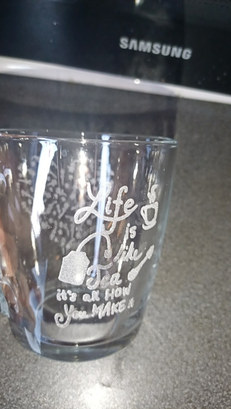

JeroenH schreef op donderdag 2 juni 2022 @ 19:33:
Dat zijn nuttige tips, thanks, ik wil ook nog wel eens met glas aan de gang.
Maar toch net niet goed genoeg ben ik bang. Vanavond wilde ik maar eens wat gereedschap van het werk graveren zodat het herkenbaar is. Begonnen met een mooie zijkniptang. Maar na graveren op 50 mm per minuut en 100% was er niks te zien (terwijl dat met bijvoorbeeld een mes wel het geval is). Blijkbaar is dit toch zodanig veel massa dat de boel niet warm genoeg wordt. Dus een tweede poging gedaan deze keer met eerst zwarte verf erop. En dan werkt het wel.
Met andere woorden: rvs en staal graveren wil best goed. Als het dun materiaal is waarbij er niet te veel warmte wordt opgenomen door omringend materiaal dan kan het uitstekend zonder voorbewerking behalve dan misschien ontvetten. Maar als het gaat om toch wat massief rvs of staal dan moet je blijkbaar toch echt eerst even een laagje zwarte verf aanbrengen.
Afbeeldingslocatie: https://tweakers.net/i/NNWIqcCsSmCYlONnegulEvcxQds=/800x/filters:strip_icc():strip_exif()/f/image/UXMvEsdaMxqhrCJkmx435osb.jpg?f=fotoalbum_large
Resultaat is wat teleurstellend. Gebrand op 25mm/min 100%
Afbeeldingslocatie: https://tweakers.net/i/RsWkHgJpUNlOcl5XKuATuv6XpZ4=/800x/filters:strip_icc():strip_exif()/f/image/hDaLLLu99JpC53TK4Gt3p190.jpg?f=fotoalbum_large
[ Voor 28% gewijzigd door WFvN op 07-06-2022 00:50 ]

WFvN schreef op donderdag 2 juni 2022 @ 19:10:
Valt reuze mee vind ik. (5W diode laser)
Glas ontvetten. Dan dun laagje zwarte verf erop spuiten En dan branden maar. Wel verstandig om natuurlijk eerst wat te testen met de snelheid en het vermogen. Ik doe het op 240mm/min en 75%. Ik ben gewoon begonnen met de vele Hakpotjes, mayonaisepotjes, etc.
De Sculpfun S9 heeft best een lang stuk laserstraal waarmee je kan branden. Dus kleinere afbeeldingen kan je best op een glas graveren ook al is het glas rond. Maar ik heb ook zo'n roller om ronde voorwerpen te doen.
Wat géén goed idee is met zo'n roller waar je een voorwerp op legt is na het branden nog een rand om de gevulde vlakken graveren; dan gaat de roller dus heen en weer en dan gaat je glas aan de 'wandel' waardoor de lijnen niet meer mooi om de gevulde vlakken komen. Dus alléén vlakken graveren, of in ieder geval dat bij het branden de roller maar één kant op beweegt.
Spiegels heb ik ook wel gedaan. Ook glas gebrand vanaf de voorkant en vanaf de achterkant door het glas heen.
Bruin glas is me nog niet gelukt. Telkens knapt het glas (ook bij lagere vermogens; tot nu toe geen sweet spot gevonden qua instellingen)
Bedankt voor de beschrijving. Dat glas graveren kan dus! Neem het mee in de overweging.

Radical1980 schreef op donderdag 23 juni 2022 @ 13:23:
Voorbeeldje:
Afbeeldingslocatie: https://tweakers.net/i/C2k2fmdDX4RK-nfveaZkVoXZ0mw=/x800/filters:strip_icc():strip_exif()/f/image/dGgwR1mKT3h17JU4Iow3oVFn.jpg?f=fotoalbum_large

Wat mij opgevallen is dat je vanaf laag vermogen naar hoger vermogen ene steeds donkerder effect krijgt (niet zo vreemd.....) maar dat op een gegeven moment bij verhogen van het vermogen het effect juist weer lichter wordt! Op een gegeven moment fik je gewoon de hele glazuurlaag eraf.
Ik heb een foto in grijswaarden gegraveerd. Was zeker niet onaardig. Wel lastig met het vinden van het bereik van laag tot hoog vermogen om van wit naar zo donker mogelijk te gaan; bijna geen doen.
Vandaar dat je beter bijvoorbeeld Jarvis of zoiets kan gebruiken (Lightburn) waarbij je een zwart-wit afbeelding maakt maar door de dichtheid van de zwarte puntjes de 'grijswaarden' kan maken.
[edit]
Het is veel spelen met lijnafstand, snelheid en vermogen en zelfs hoogte van de laser. Ik sluit niet uit dat je met air assist ook nog invloed kan uitoefenen.
In het mooiste geval heb je dat de laser de witte lak zo ongeveer in de glazuurlaag brandt. Je hebt dan (uitgaande van de testprint) een glanzend zwart vlak. Die krijg je met staalwol of aceton NIET weg.

Hout. Aluminium doet mijn laser helemaal niets op, staal wel maar het duurt een eeuwigheid, plus ik kan het niet snijden. Ik had uit 3mm Gamma triplex de avond ervoor 40 blanks gesneden, en die zaterdag bijna allemaal gegraveerd met de meest uiteenlopende afbeeldingen :P
Afbeeldingslocatie: https://tweakers.net/i/5dxxugGSRstaJ1n3H8olFGB5TY0=/234x176/filters:strip_exif()/f/image/Lv298OHHLDu95xn9oIRfhfFW.png?f=fotoalbum_medium
  • Erasmo
Erasmo
Laadpaaljager
Ah ik weet niet hoe lang ze mee gaan als een sleutelhangerring in dat gaatje kracht gaat uitoefenen, maar goed ze zijn meer als gimmick bedoelt denk ik.
Ik was me al wat aan het inlezen op metaal graveren met een diode, het is opzich wel te doen maar je moet inderdaad geduld hebben en vaak het oppervlakte voorbereiden met een coating. Daarom is het graveren van gepoedercoate spulletje denk ik ook zo populair.
  • JeroenH
  • Laatst online: 21:58
JeroenH
Erasmo schreef op woensdag 7 september 2022 @ 10:45:
Dat klopt, erg stevig is het niet. Maar het ziet er leuk uit :)
Ja wat je dan feitelijk doet is de poedercoating graveren en niet het metaal ;) Ik heb als test een mes en een schaar gegraveerd, en hoeveel het goed lukt duurt het echt een eeuwigheid. Ga ik niet al te vaak doen. 2-3+ uur stampen op 100% neemt waarschijnlijk ook wel een merkbare hap uit de levensduur van de laser als je dat regelmatig doet....

Xtool komt trouwens ook binnenkort met een IR kop dus qua metaal zou je daar ook snor mee zitten.
Vandaag voor het eerst glas gedaan, beetje vingerverf van de HEMA en het pakte zowaar, daarna even afspoelen en tekst op glas. Tijd om thuis maar eens alle weckpotten voor meel etc te labelen :P

En niet alleen oefenen, het is ook goed genoeg voor dit soort geinige dingen:
Afbeeldingslocatie: https://tweakers.net/i/oGiRv0BzPxHAs8JGYqKk5gKb_Yk=/234x176/filters:strip_icc():strip_exif()/f/image/iGbAjtB7dyUUnrAmNTgH6Pes.jpg?f=fotoalbum_medium
