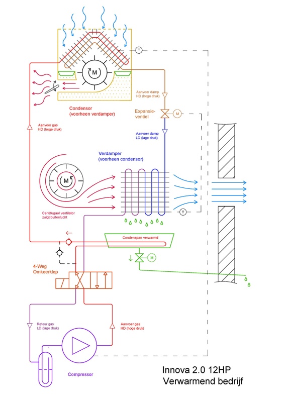

Goed, toch even een verdere uitleg. De Innova kent dus drie bedrijfsvormen:
I. Koelend bedrijf, werkt dus al airco.
Dit is al besproken in mijn post van 5 juli 2021, dus hier even alleen het principe schema.
Afbeeldingslocatie: https://tweakers.net/i/ze5q6FT3abDunN-fErcFUuWvRAg=/x800/filters:strip_icc():strip_exif()/f/image/jVLsZXtXHFUXUEhO727ENK6K.jpg?f=fotoalbum_large
II. Verwarmend bedrijf, werkt dus als warmtepomp.
Let op dat de 4-weg omkeerklep hier de koudemiddelstroom door het apparaat omkeert. Wat in aircobedrijf de binnenruimte koelende verdamper was, is nu dus de condensor geworden, en wat in aircobedrijf de warmte naar buiten afvoerende condensor was, is nu dus de verdamper.
Afbeeldingslocatie: https://tweakers.net/i/izD6VwBIO8fsOPDOzqwuXyQhbZo=/x800/filters:strip_icc():strip_exif()/f/image/RhdwkV7ewNGqKIb06yFo7JZN.jpg?f=fotoalbum_large
1. De compressor pompt het gas uit de accumulator op tot een hoge druk, bij R410A koudemiddel is dit gauw ergens tussen de 15 en 25 bar, één en ander afhankelijk van benodigd verwarmingsvermogen en temperaturen.
Net als bij jouw fietspomp wordt dit gas flink warm bij comprimeren. Deze warmte wordt verderop voor een klein deel gebruikt om de condenspan wat te verwarmen. Bij buitenlucht temperaturen onder het vriespunt zou de condensafvoer anders dicht kunnen vriezen.
2. Via de 4-Weg omkeerklep komt dit warme gas bij de condensor. Hier wordt door de radiaalventilator in de condensor dus lucht uit de binnenruimte aangezogen, door de warme condensor gevoerd en opgewarmd weer jouw kamer in geblazen.
Er gebeurt in de condensor echter ook wat met het R410A gas. Dit gas staat onder hoge druk en koelt hier af, waardoor er druppeltjes vloeistof gaan condenseren in het gas. Het gas wordt een damp. Bij dit condenseren komt veel warmte vrij die ook door de condensor in jouw kamer wordt geblazen. Samen met het compressorvermogen wordt dus tot 2,4 kW jouw kamer in geblazen bij een 12HP, tijdelijk op dual power zelfs tot 3,1 kW.
3. Nu komt deze damp bij het expansieventiel. Dit ventiel knijpt de doorstroming flink, waardoor aan de compressorkant een hoge druk blijft staan van 15 tot 25 bar, maar aan de andere kant van dit expansieventiel de druk flink lager is, gewoonlijk iets van 9 bar bij R410A koudemiddel.
Bij deze veel lagere druk willen de druppeltjes vloeistof in de damp weer verdampen, maar hebben hiervoor warmte nodig. Deze warmte halen ze bij de verdamper uit de buitenlucht.
4. De verdamper koelt dus flink af en de centrifugaalventilator van de verdamper zuigt continu buitenlucht aan en blaast dit door de verdamper. Dit om de druppeltjes in de damp van voldoende warmte te voorzien, om weer tot gas in het R410A koudemiddel te kunnen verdampen.
Hier neemt koudemiddel dus ca. 2 KW aan warmte uit de buitenlucht op. Deze door de verdamper afgekoelde lucht blaast door het andere gevelkanaal weer naar buiten.
5. Het R410A koudemiddel is nu weer gas geworden en stroomt onder lage druk (ca. 9 bar) door de 4-Weg omkeerklep weer terug naar de accumulator voor de compressor.
III. Verdamper ontdooiend bedrijf.
De verdamper moet kouder zijn dan de buitenlucht, anders stroomt er geen warmte uit de buitenlucht het warmtepomp systeem in. Een aantal graden temperatuurverschil met de buitenlucht is nodig, voor goed rendement dus een ΔT van 7 °C. Indien het koudemiddel in de verdamper onder het vriespunt uit komt, kan de verdamper dicht vriezen met vocht uit de lucht. Door deze ijsvorming op de verdamper blaast er minder buitenlucht door en verwarmt de warmtepomp dus minder goed.
Bij buitenlucht temperaturen onder de 7 °C kan het dus noodzakelijk zijn dat de Innova 2.0 af en toe zijn verdamper moet gaan ontdooien. Dit doet doet het apparaat door de koudemiddelstroom weer om te schakelen met de 4-weg omkeerklep.
Afbeeldingslocatie: https://tweakers.net/i/GcyHD9bymTcqwJqzd528yjxi-x0=/x800/filters:strip_icc():strip_exif()/f/image/bQ9WUYStgOuan81JohgrYubz.jpg?f=fotoalbum_large
1. Het hete, onder duk staande koudemiddel (gas) vanuit de compressor komt nu bij de bevroren verdamper. Het ijs zal hier gaan smelten en de temperatuur van de verdamper neemt weer toe. Het smeltwater loopt in de condenspan.
2. De centrifugaalventilator, die normaal de buitenlucht aanzuigt en door de verdamper blaast, blijft uit. Men wil immers de verdamper zelf zo snel mogelijk ontdooien, niet de buitenlucht weer opwarmen.
3. Het koudemiddel zal hierdoor afkoelen, maar het expansieventiel wordt nu wel wat verder geopend dan normaal. Er wordt voorkomen dat er te veel dampdruppeltjes ontstaan. Het koudemiddel blijft dus voornamelijk een gas.
4. Bij de condensor (nog steeds de verwarmend bedrijf aanduiding) zullen weinig tot geen dampdruppeltjes kunnen verdampen, waardoor deze dus niet te ver afkoelt. De radiaalventilator hoeft daarom ook niet aan en jouw binnenruimte wordt niet onnodig gekoeld. We bevinden ons immers nog in verwarmend bedrijf. Het expansieventiel regelt hier de temperatuur, deze gaat verder open, indien deze condensor te koud wordt tijdens ontdooien en verder dicht, als deze te warm blijft.
5. Het afgekoelde gas stroomt hierna weer terug naar de accumulator van de compressor.
Tijdens de ontdooifunctie wordt dus voornamelijk het compressorvermogen zelf (200 tot zo'n 700W) gebruikt om de verdamper te ontdooien. Er wordt normaliter geen warmte uit de binnenomgeving onttrokken. Wel is de condensor hierdoor afgekoeld en voelt de lucht eerst koud aan, als de radiaalventilator na deze ontdooiprocedure weer gaat draaien en in de binnenruimte blaast, maar dit zal snel veranderen, als er verwarmingsvermogen geleverd moet worden.
Deze ondooiprocedure valt normaal ook makkelijk te herkennen. De centrifugaalventilator die normaal de buitenlucht aanzuigt en door de kanalen weer naar buiten blaast, draait niet. De radiaalventilator die de binnenruimte verwarmt is ook uit. Geen activiteit van de ventilatoren dus, maar de compressor werkt wel, deze is vrij stil, maar kun je vlak bij de omkasting wel horen brommen.
Zo'n ontdooiprocedure kan snel 10 minuten duren, soms nog langer als het echt goed koud is buiten. Pas als de verdamper weer een tijdje boven nul is geweest, al het aangegroeide ijs is ontdooid en door de condensafvoer is weggelopen, wordt deze procedure afgesloten en gaat de Innova 2.0 weer verder met verwarmen.

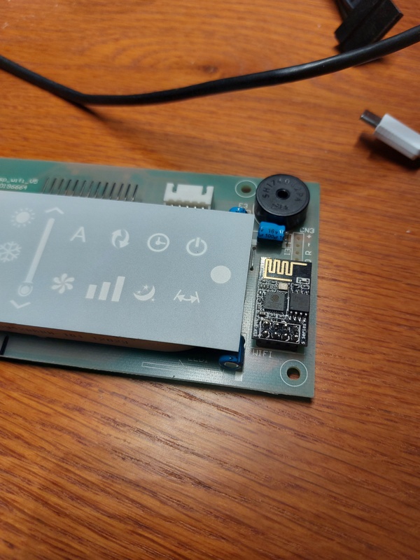

Ben bezig met het openen van de unit (1) foto's volgen.

Middels jouw info : hier de link naar de parts-layout : https://www.gebruikershan...w-handleiding-920004.html
En blijkt dus inderdaad dat er geen losse wifi-module aanwezig is, deze is geïntegreerd in de besturingsprint. ( onderdeel # 4).
De besturingsprint verwijderd, blijkt dat de WiFi-unit een ESP-015 S-series is (datasheet: https://www.microchip.ua/wireless/esp01.pdf
Afbeeldingslocatie: https://tweakers.net/i/YE18myf12b6RtiC8lIbSlv01qlI=/x800/filters:strip_icc():strip_exif()/f/image/hpUMHwsBw5KtYTS8m2merYks.jpg?f=fotoalbum_large :
Nu nog nakijken hoe deze wifi-chip kan gereset worden. :)
  • ThinkPad
  • Laatst online: 22:39
Grappig, gewoon een standaard ESP8266 module. Misschien kan iemand een Innova plugin bouwen voor de Tasmota ESP8266 firmware.
  • p38cyq
  • Laatst online: 21-10 07:25
Dank u wel, maar hoe kan ik deze eenvoudig resetten? Via de reset van het apparaat gebeurt er niets....
  • p38cyq
Probleem opgelost, na wat email verkeer stuurt de invoerder mij 2 nieuwe displays.
