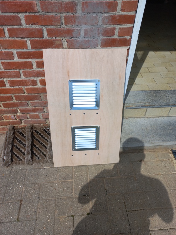

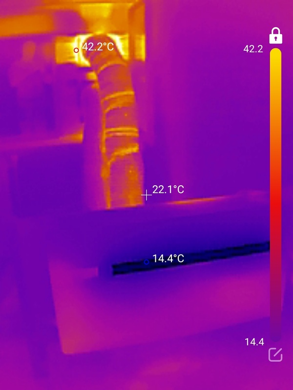

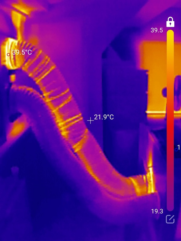

Eindelijk mijn karretje gemaakt voor mobiele opstelling, bij deze wat foto's. Het kan allemaal beter maar ik wou voorlopig gewoon iets dat werkte. Misschien wordt hij naderhand vast opgesteld, anders maak ik nog wel een betere kar.
Thermische foto's erbij voor de liefhebbers.
Kar gemaakt met meubelplaat en een oude balk ingefreesd. Wielen zijn overkill qua kracht(50kg draagkracht/stuk denk ik)maar daardoor makkelijk te verplaatsen.
Afbeeldingslocatie: https://tweakers.net/i/Od_H0IF4G7eQrEUbR1hUe3OzSTg=/800x/filters:strip_icc():strip_exif()/f/image/hmmu2Wg7pXTaTni8lutd3TFD.jpg?f=fotoalbum_large
Detail van hoe plaat vastzit:
Afbeeldingslocatie: https://tweakers.net/i/R_YpxvNMXonrwP34zWcZX-uacSQ=/x800/filters:strip_icc():strip_exif()/f/image/9NRPbCZaZYzz9c1Vmbco0SEr.jpg?f=fotoalbum_large
Plaat voor raamopening van 12mm multiplex met roosters tegen regen, misschien nog gaas toevoegen tegen insecten?
Afbeeldingslocatie: https://tweakers.net/i/8gz0S7Fq2QwnwpQJJTInmhRV9Aw=/x800/filters:strip_icc():strip_exif()/f/image/uMgoflgqucOk4pyhI8P1oboo.jpg?f=fotoalbum_large
Vooraanzicht thermisch
Afbeeldingslocatie: https://tweakers.net/i/V9XeVG5rjbNy_5BCiDufowJ_VwU=/x800/filters:strip_icc():strip_exif()/f/image/T1olgJ3bMOdYhG1peTaoeWuW.jpg?f=fotoalbum_large
Zijaanzicht thermisch
Afbeeldingslocatie: https://tweakers.net/i/uG8pMgUFtLnbDOrV3NCCeMTDkvw=/x800/filters:strip_icc():strip_exif()/f/image/6aHcOoPRta42bouL5RpLsUWr.jpg?f=fotoalbum_large
  • ThinkPad
  • Laatst online: 20:13
Die roosters hebben te weinig luchtdoorlaat voor dit doeleinde.
  • rweust
  • Laatst online: 21-11 23:41
ThinkPad schreef op donderdag 6 juli 2023 @ 13:47:
Klopt, je kunt beter gevelkappen kiezen in deze situatie en de inlaat iets wegdraaien van de uitlaat. Verder zal de uitlaatslang isoleren ook nog een zinvolle hoeveelheid koelvermogen besparen. Ik schat dat je hier bij een 20 C warmere afvoerslang over die lengte in de woonkamer iets van 150 W verliest. Maar verder een leuke opstelling. Trilt de Innova zo niet te veel?

Gezien het temperatuurverloop in de afvoerslang is het water naar de zee dragen als die slang door de te koelen ruimte loopt.
Ik heb de roosters er even af gehaald en toen leek de uitlaatslang wel koeler te zijn. Heb nu wel juist wat muggengaas erover gedaan.
Achteraf gezien had ik misschien beter ge-isoleerde afvoerbuizen genomen maar de kamer is wel al van 25°C naar 17°C gegaan. Misschien bestel ik nog wel de thermische ge-isoleerde slangen.
De slangen zijn makkelijk af te koppelen, ze schuiven in een onderste houder en dan 2 schuifgrendels vast zetten. Foto's:

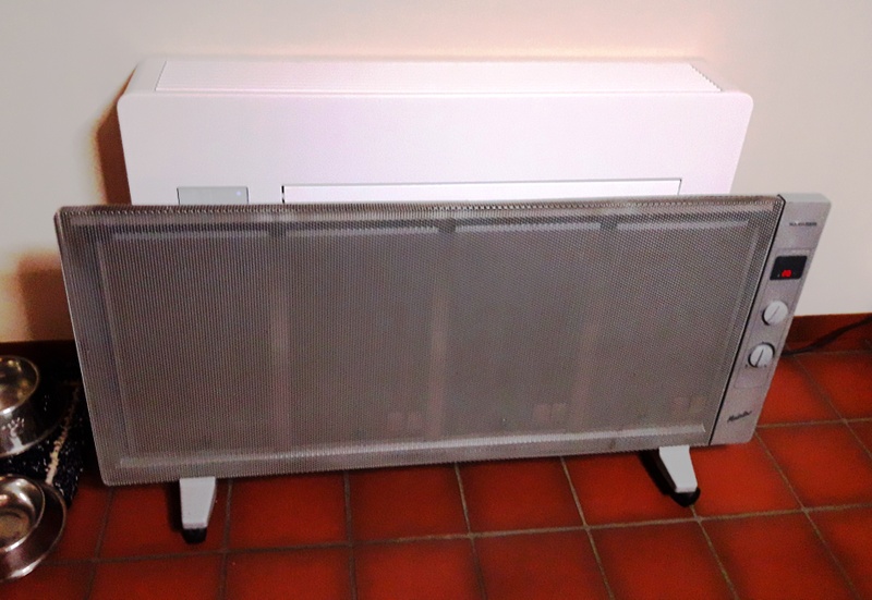

Afbeeldingslocatie: https://tweakers.net/i/hQLSOdFkhY5piIwY4IJoPRMrw9s=/x800/filters:strip_icc():strip_exif()/f/image/jRLY3R5KE0lIcpX175XcO6DA.jpg?f=fotoalbum_large
Negeer het losse behang aub, huis van 1960, we zijn aant sparen voor de renovatie :+
Afbeeldingslocatie: https://tweakers.net/i/IEMnOz58qOIQU2yATWpB4L-mB6s=/x800/filters:strip_icc():strip_exif()/f/image/JHGw92WMrrXMu17we84EHiu8.jpg?f=fotoalbum_large
Ziet misschien niet uit maar werkt wel handig voor de plaat in/uit te nemen. :)

Zo erg is dit nu ook weer niet. Uiteraard is er zo verlies, maar blijf het allemaal wel een beetje in verhouding zien.
@Rakward heeft de kamer van 25 C naar 17 C terug weten te koelen. Dat zal dus grotendeels op nominaal vol koelvermogen zijn gebeurd, zo'n 2,3 KW bij een 12HP. Een afvoerslang die daarbij 20 C warmer wordt dan de binnenruimte veroorzaakt over zo'n lengte en oppervlak dan ongeveer 150 W aan warmte wat de kamer weer binnen stroomt. Dan praat je dus over 6,5% rendementsverlies bij het koelen, door een paar meter ongeïsoleerde spiraalslang als warme lucht afvoer te gebruiken.
Het thermische plaatje laat overigens goed zien dat het aluminium reflecterende oppervlak van de spiraalslang weinig warmte uitstraalt. De IR temperatuurmeter pikt hier mauwelijks warmte op en laat net iets meer dan 22 C zien aan het buitenoppervlak van deze afvoerslang. Bij de aansluitingen zie je echter dat er weldegelijk 42 C warme lucht door die slang naar buiten wordt geblazen. Het reflecterende aluminium oppervlak van deze spiraalslang heeft dus in werkelijkheid, ondanks wat de IR meter aangeeft, weldegelijk een temperatuur van 42 C, straalt echter nauwelijks warmte uit door de lage emissiviteit van het glimmende aluminium oppervlak. De lucht om de slang heen wordt echter wel opgewarmd door natuurlijke convectie. In contact met dit warmere oppervlak wordt deze lucht warmer en stijgt op, wat weer nieuwe koudere lucht aanvoert en zo een een warmtestroom de kamer in veroorzaakt.
@Rakward heeft hier een deel (normaliter ongeveer de helft) van de isolatie dus al bereikt door een spiraalslang te kiezen voor zijn afvoer die een glimmend aluminium oppervlak heeft met lage emissiviteit. Er stroomt door radiatie nauwelijks warmte vanuit de warme afvoerslang zijn ruimte in, alleen nog wel door convectie. Hier toch nog maximaal zo'n 150 W.
[ Voor 42% gewijzigd door rweust op 08-07-2023 13:27 ]

rweust schreef op zaterdag 8 juli 2023 @ 10:12:
Gelukkig is de stroom overdag gratis dankzij mijn pas geplaatse PV-installatie. 8)

Wel leuk om hier deze 2-duct Innova 2.0 monoblock, door @Rakward omgebouwd naar een mobiel systeem, eens te vergelijken met de 1-duct monoblocks met maar één afvoerslang, de standaard mobiele airco's.
Stel dat het buiten zo'n 30 C was toen @Rakward deze thermische meting op vol nominaal vermogen deed. De lucht wordt met 42 C uitgeblazen dus zo'n 12 C in temperatuur verhoogd. Er wordt door een12HP dan 2300 W aan warmte vanuit zijn koelvermogen afgevoerd. met nog zo'n 700 W elektrisch vermogen nodig voor compressor en centrifugaalventilator, samen 3000 W. Per minuut is dit 180 kJ aan energie.
Om één m3 droge lucht 1 C in temperatuur te verhogen is zo'n 1,29 kJ aan energie nodig. Voor een verhoging van 12 C is dit dus 15,5 kJ. De centrifugaalventilator zal hier dus 180 / 15,5 = 11,6 m3 lucht per minuut door de slangen en warme condensor binnenin de Innova blazen. Ter vergelijk, dat is ca. 6x meer dan een centraalafzuiging van een kleine gezinswoning normaal continu afvoert.
De gewone mobiele airco, met maar één afvoerslang dus en geen luchtaanvoer van buiten, zou deze 11,6 m3 per minuut aan lucht dus uit de te koelen ruimte moeten halen. Deze aangevoerde lucht is echter geen 30 C, maar stel 22 C binnen. Als de uitgeblazen lucht wel 42 C blijft, kan de 1-duct monoblock met 12/20 deel van de volumestroom aan lucht toe. De 1-duct monoblock zou dan 7,0 m3 per minuut aan lucht uit de binnenruimte nodig hebben om zijn condensor te koelen en hoeft dus minder hard naar buiten te blazen.
Echter, deze 7,0 m3/min naar buiten geblazen lucht wordt wel van buiten de kamer in gezogen. Die buitenlucht is 8 C warmer dan de lucht in de te koelen ruimte. Er wordt door deze 1-duct monoblock, zonder aparte buitenlucht aanvoer, dus 7,0 m3/min x 8 C x 1,29 kJ/m3.C / 60 s = 1200 W aan warmte van buiten toegevoerd aan de te koelen ruimte.
Waar @Rakward in zijn constructie met ongeïsoleerde spiraalslangen nog dik 93% van het 2300 W koelvermogen van zijn 2-duct Innova 2.0 12HP monoblock ten goede weet te laten komen aan het koelen van de ruimte, zou een vergelijkbare mobiele airco met één afvoerslang (1-duct monoblock) in deze situatie slechts 48% van zijn koelvermogen werkelijk toe laten komen aan het koelen van de ruimte. In dit laatste geval praten we dus pas echt over "water naar de zee dragen".

Ik wil ook een Innova gaan installeren. Ik had graag jullie input gehoord over hoe ik de installatie moet aanpakken bij onze gevel met natuursteen leien. Ik was van plan om op de plaats van de gaten de leien weg te nemen, maar weet nog niet goed hoe ik dan de afwerking rondom moet doen. Hoe zouden jullie het aanpakken? Het geheel moet wel waterdicht blijven natuurlijk.
Onze woning is houtskelet, de gaten kan ik dus makkelijk zelf maken.
Alvast bedankt!

Matomatisch schreef op zondag 24 september 2023 @ 09:49:
Alvast bedankt!
Die gevelleien lijken mij erg dun. Zelfs al krijg je het voor elkaar om hier precies ronde gaten van 162 mm op de juiste plek in te maken, dan krijg je zo'n pijp rondom moeilijk afgedicht. Daar kan dan water achter jouw leien komen, zeker bij die opgerolde vellen die Innova als pijp gebruikt. Plus dat je geen wanddikte hebt rond die gaten, waarin je roosters goed kunt klemmen.
Ik denk dat je beter een aluminium of zinken plaat op maat kunt laten maken met twee 162 mm openingen er in op de juiste afstand. Een goede plaat- of zinkwerker kan dan kragen met voldoende diepte maken voor klemmen van de roosters, eventueel met kappen half overlappend over die gaten, waardoor ze niet inregenen. Onderaan kan die plaat omgezet worden, waardoor die over de daaronder gelegen leien valt en aan de zijkant moet er met gootstukken gewerkt worden met kozijnband achter de overlappende leien.
Net als dat raam op jouw foto tussen de leien valt of zoals een dakdoorvoer op een pannendak werkt. Aluminium kun je in kleur laten moffelen, zink wordt vanzelf meer matgrijs op den duur.
Één en ander wel goed uitmeten en op schets zetten. Je ontkomt er dan ook niet aan, ben ik bang, om van binnen eerst een gaatje door de muur te boren en te kijken hoe je achter die leien precies uitkomt. De positie van de leien bepaalt dan binnen de plaats van de Innova.

  • Leo-01
  • Registratie: November 2022
  • Laatst online: 09-10 21:02
Iemand Interesse, ??
Ik wil mijn 3 x Innova 2.0 12 DC Elec met een bijverwarming van 1 kW verkopen die een jaar oud zijn en nog een jaar garantie hebben. (Factuur word meegeleverd)
Ik heb ze 2.200 € het stuk betaald, en de verkoopprijs is bespreekbaar met de eventuele verkoper.
Deze zijn gegarandeerd in het totaal nog geen maand gebruikt zowel om te koelen en verwarmen.
Ik heb deze eigenlijk gekocht om alleen te verwarmen want mijn huis is goed geïsoleerd en heb buiten zonnescreens buiten aan mijn vensters en daarom is het in de zomer koel genoeg in huis en heb ik de Innova’s maar alleen een paar dagen laten koelen om ze te testen.
De 2.0 ELEC integreert een 1kW elektrisch verwarmingselement die de warmtepomp bijstaat voor extra verwarmende werking voor als er veel verwarmend vermogen gevraagd is bij bv vriestemperaturen.
Nu ben ik aan het verwarmen met mijn Super Ser straalkachels en spaar ik bewust mijn Innova’s omdat ik 10 kVa (42) zonnepanelen heb met een terugdraaiende teller tot 2025 en grote overschotten heb die op moeten zijn want anders ben ik mijn overschotten kwijt telkens er een meteropname word gedaan in Belgie.
REDEN VAN VERKOOP =
Ik heb in huis geen extra verwarming op gas of mazout, alleen een paar Super Ser straalkachels van 2kW die ik in de winter moet bovenhalen telkens dat het te hard vriest om eventueel bij te verwarmen.
Daarom wil ik de nieuw modellen Innova 2.0 12 DC Elec met met een extra 2 kW elektrisch verwarmingselement kopen die pas +-1/2 jaar uit zijn omdat deze met 2 kW elektrisch verwarmingselement van 2kW om extra reserve en zekerheid van consistente verwarming te hebben zonder dat ik telkens mijn Straalkachels of Kolen Antraciet Kachel moet bij verwarmen bij zeer koude temperaturen onder Nul.
Deze maakt de Innova 2.0 (2kW) ELEC met een extra 2 kW elektrisch verwarmingselement geschikt voor toepassing het hele jaar door in ruimten waar de Monoblok warmtepomp als enige verwarmingsbron gebruikt wordt, zoals ik nu aan de hand heb.
Als ik de Innova 2.0 12 DC Elec met een extra 2 kW elektrisch verwarmingselement koop moet ik alleen het apparaat uit de doos hebben en al de rest word dan nog nieuw verpakt meegeleverd met de mijne aan de eventuele koper van mijn toestellen want alles is het zelfde alleen dat er dan een 1 kW verwarmingselement in zit in de doos.
