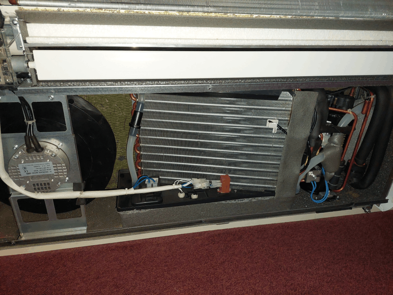

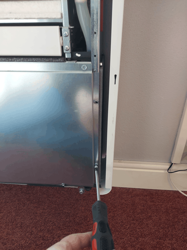

rweust schreef op vrijdag 1 december 2023 @ 10:35:
De metalen kap van de Innova drukt dan zijdelings tegen de swivelklep. Even de kap loshalen (twee schroeven boven onder het rooster) en heel iets verschoven opnieuw monteren verhelpt dit vaak al.
Dat is dus het probleem, dat heb ik al meermaals gedaan, zonder succes..

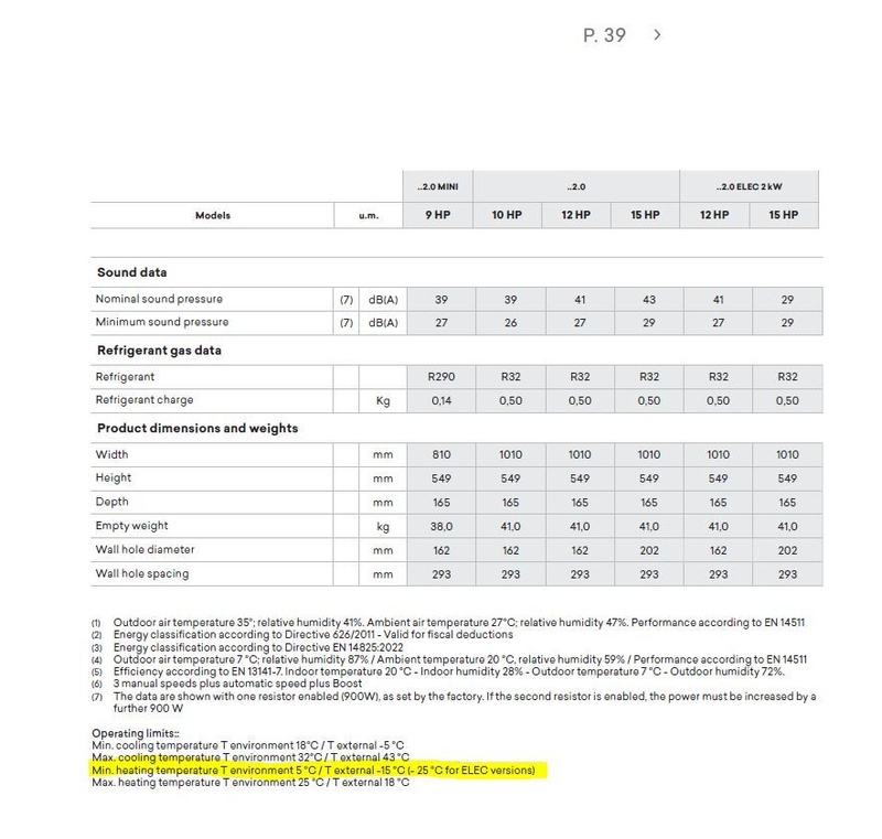

Leo-01 schreef op zondag 3 december 2023 @ 14:54:
rweust Je schrijft =
De oude ELEC's stoppen trouwens met verwarmen bij buitentemperaturen van -10 C of lager. Ook het elektrisch element schakelt dan af. De nieuwe typen schijnen dit laatste niet meer te doen, als je ze handmatig op ventilatie- of nachtinstelling zet, maar dan gedraagt de Innova zich dus als gewoon elektrisch ventilatorkacheltje, met bijbehorend slechtere rendement.
Dat wist ik niet, staat nergens in de gebruiksaanwijzing ??
Pagina 12 van de nieuwe handleiding: "Miniumum operating temperature in heating mode: external ambiant temperature DB -10 C". Ofwel, de omgevingstemperatuur buiten moet -10 C of hoger zijn, anders stopt de Innova 2.0 met verwarmen, ook het elektrisch element van de ELEC gaat dan uit, want dat dient in verwarmend bedrijf alleen maar om de afgegeven warmte bij lagere buitentemperaturen door de warmtepomp nog wat op te krikken. Zoals je zelf al opmerkt, geeft dit 900 tot 1000W elektrisch element ook geen enorme warmtestroom af.
Dit is niet nieuw, ook bij de R410A koelmiddel gevulde Innova, in de vorige gebruikers- en installatiehandleidingen, stond dit al. Het is ook meerdere keren hier in dit forum vermeld, waaronder door mij. Ik heb zelf geen ELEC, maar een aantal voor jou zijn hier ook al achter gekomen op dit forum. Veel airco's kennen dit verschijnsel overigens, wordt het te koud buiten, dan kunnen ze niet voldoende warmte meer uit de buitenlucht halen en stoppen ze met verwarmen. Echte warmtepompen gaan vaak lager in temperatuur (hebben grotere verdampers).
Wat de Innova 2.0 ELEC types nu wel hebben, betreft een nachtstand, waarin in de verwarmingsmodus alleen het elektrisch verwarmingselement en de tangentiaalventilator voor de binnenluchtcirculatie draaien. Dan werkt de warmtepomp dus niet meer, draait de centrifugaalventilator binnenin niet, blaast er geen lucht meer door de kanalen en wordt er dus ook niets gedaan met de buitentemperatuur. Dan heb je dus eigenlijk een gewoon 900-1000W elektrisch ventilatorkachelje aan de gevel hangen met deze Innova 2.0 ELEC, maar kun je wel nog wat elektrisch verwarmen bij strenge vorst buiten, -10 C of lager.
Vergeet even die ventilatiestand, daar was ik abuis, op de nachtstand werkt alleen het elektrisch verwarmingselement bij de Innova 2.0 ELEC in verwarmend bedrijf. Pagina 9 van de handleiding, daar staat ook dat de tangentiaalventilator dan maar op één toerental gaat draaien: 900 rpm.

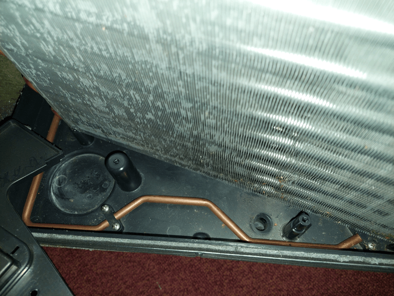

Hmm ik heb precies dit probleem sinds gisteren ook (alleen dan bij verwarmen ipv koelen): er lekt water langs de aansluiting van de slang op de grond in plaats van dat het door de slang loopt. Wat was uiteindelijk bij jou de oorzaak en oplossing JF1991?
  • JukeboxBill
RgR schreef op zaterdag 20 januari 2024 @ 12:19:
Bij mij bevriest het water in de slang als het buiten onder nul is. Het is nog niet gebeurd dat het binnen gaat lekken, maar dat zou een oorzaak kunnen zijn.
Ik hou het in de gaten en knijp het ijs er dan uit. Ik kan er makkelijk bij. En als het echt de hele dag en nacht vriest dan gaat de airco uit en gaat de gaskachel aan.
Controleer anders de aansluiting van de slang onder de airco. Er zit een rubber klepje dat kan lekken en de slang zit alleen maar vast met een tie-rib.

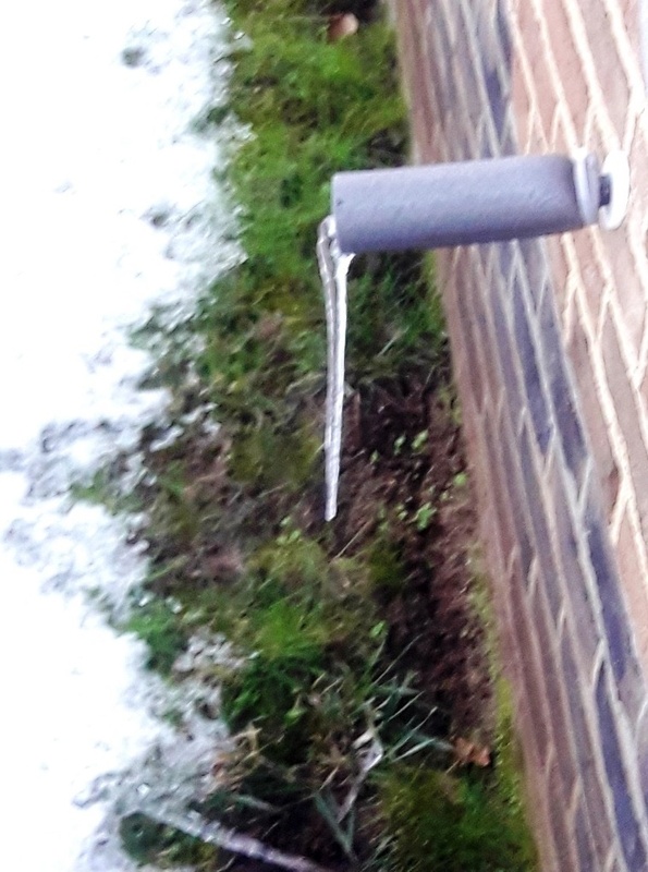

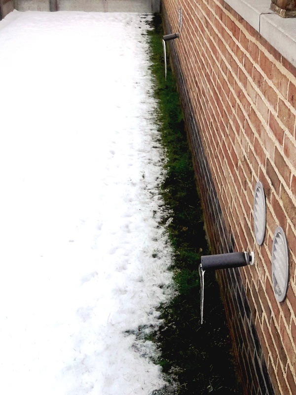

JukeboxBill, Ik heb hetzelfde aan de hand, ben een paar dagen mijn Innova 2.0 12HP Elec aan het gebruiken om te zien of deze redelijk verwarmen bij vriestemperaturen en dat valt mee, eens de kamer opgewarmd is met mijn Straalkachels Super Ser kan deze de kamer op temperatuur houden.
Maar heb ook een groot probleem, zie foto’s de afvoerbuis buiten het huis de vriest volledig dicht, juist op tijd gezien voor bang dat deze het water niet meer afgevoerd krijgen..
Heb ze zelfs geïsoleerd maar dat helpt niet. De 2 stuks van mijn Living zit de buizen volledig dicht met ijs en die van mijn keuken niet.
Zijn er nog mensen die dit aan de hand hebben en kan er iets aan gedaan worden.
Kan de pegel er zelfs niet afhalen voor bang dat ik de buis stuk doe want deze zit volledig dicht, heb geprobeerd maar durf niet meer kracht op te zetten, wat te laat gezien, had dit niet verwacht.

Bij ons hangt er ook al dagen een lange ijspegel aan maar hij verwarmd hier gewoon vrolijk verder gelukkig.

Bij buitenunits van monoblock warmtepompen gebruiken we vaak een warmtelint om bevriezing te voorkomen. https://www.agrishop.nl/1...rstbeschermingskabel.html

Casper de Boer, Bedankt, zeer interessant maar dat gaat bij mij zeer moeilijk gaan want mijn buis komt nog geen 10cm uit de muur en moet ik nog stroom hebben. De binnenkant is niet bevroren alleen de buitenkant.

@Leo-01
Het condenswater wat afgevoerd wordt komt niet uit de binnenlucht in verwarmend bedrijf. De verdamper zit dan niet bovenin, maar binnenin het apparaat. Die verdamper is koud, daar wordt buitenlucht doorheen geblazen en de warmte wordt op deze manier uit de buitenlucht gehaald.
Hoe meer vocht de buitenlucht dus bevat in verwarmend bedrijf, hoe meer condens hier ontstaat. Als er veel warmte uit de buitenlucht gehaald moet worden, is de verdamper relatief koud en gedurende langere tijd. Dit condens, bij buitentemperaturen onder de 7 C aangegroeid ijs dus, wordt regelmatig van de verdamper ontdooid, het water opgevangen in de verwarmde condenspan en zo veel mogelijk direct naar buiten afgevoerd, maar bij lage buitentemperaturen kunnen resten die in de afvoer achterblijven toch weer bevriezen. Bij de volgende ontdooicyclus groeien de ijsresten in de afvoer dan wat aan, etc.
En afvoer meer op afschot kan dan misschien wat helpen, die loopt immers beter droog met minder ijsresten tot gevolg. Soms kan de afvoer ook zo gemonteerd worden dat deze minder in de koude wind zit en beter afgeschermd van een koude nachtelijke hemel, zodat deze ook iets warmer blijft. Een verwarmingslint helpt hier altijd, natuurlijk.
Maar eigenlijk moeten we concluderen, zoals hier al vaker aangegeven, dat de Innova niet zo geschikt is om flink te verwarmen bij echt koud weer. Als airco prima en ook als bijverwarming gedurende een afkoelende voorjaars- of najaarsavond, maar voor echt verwarmen gedurende het koudste deel van de winter neem je beter geen airco maar een echte warmtepomp.
P.s. @Matomatisch loopt echt niet zo'n groot risico hier. Een overloop van de condenspan binnenin het apparaat zou bij een dichtgevroren condensafvoer buiten niet zo snel mogen gebeuren. De pan is licht verwarmd en zou binnenin niet zo snel mogen bevriezen, ondanks de koudere verdamper er bovenop en de koude buitenlucht door het apparaat. Verder geldt dat er een maximaal niveau vlotter in die condenspan hangt. Bij dreigende overloop van de condenspan zou het apparaat tijdig uit moeten schakelen met de melding "OF" op het display, van "overflow".

De condensafvoer heb ik geïnstalleerd met een afschot van ongeveer 45 graden, de ijspegel is soms toch een goeie 30cm lang geweest dus het water lijkt er op een of andere manier wel wat door te komen. Wat misschien ook helpt is dat de slang naast de afvoerpijp van onze pelletkachel hangt, van die pijp komt ook wat warmte af. Langs binnen in elk geval nog geen lek gezien aan de Innova, en hij slaat ook niet uit met de melding dat de condensbak vol zit.

Vandaag moest ik een Innova 2.0 12HP verhangen. Deze koelde nu een slaapkamer, maar het wordt steeds warmer zomers in Nederland en mijn woonkamer/keuken van 56 m2 hing maar één 12HP. Dit gaat al 4 jaar goed, maar de zomerse dagen met middagtemperaturen van meer dan 30 C buiten rukken op en één 12HP bleek dan net in staat om die woonkamer/keuken op 23 C te houden, zie ook: https://gathering.tweaker...message/72439262#72439262
Ik kon gunstig aan een 10HP komen, die is ruim voldoende voor de slaapkamer en de 12HP die daar hing kan dan dus naar de woonkamer, als 2e airco er bij. Dan is de woonkamer/keuken zomers wel wat sneller te koelen.
Nu ik deze 12HP toch van de muur haal, kan die gelijk ook wat onderhoud krijgen, behalve de inlaatroosters buiten één maal per jaar schoonmaken, net als het stoffilter binnen onder het rooster bovenop, is hier weinig aan gebeurd in 4 jaar tijd, waarbij vermeld moet worden dat deze 12HP dus alleen zomers als airco is gebruikt.
Even een overzichtje wat het gepleegde onderhoud betreft:
1. Voor je begint, moet de spanning van het apparaat, stekker uit het stopcontact dus. Hier is een werkschakelaar geplaatst, die zeten we dus op "0". Zorg er ook voor dat je dit onderhoud pleegt als het apparaat droog is van binnen. Dus zijn condens na de laatste keer werking heeft kunnen laten weglopen en daarna een aantal dagen niet gebruikt is.
2. Vervolgens verwijderen we het rooster bovenop en halen we de voorplaat van de Innova 2.0. Dit zal bekend zijn bij de meesten, hiervoor hoeven maar twee plaatschroeven los, links en rechts (zie foto onder). De voorplaat kan dan bovenaan iets naar voren getrokken en er af getild worden.

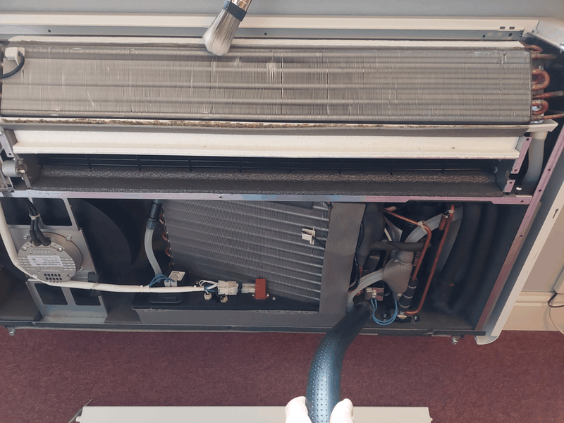

5. Dan bekijken we de binnenkant en maken die schoon met de stofzuiger, doek en zachte kwast. Zoals we kunnen zien, bestaat al het leidingwerk van de Innova uit gesoldeerd koper. Er is ook geen aansluitnippel voor het koelmiddel (hier R410a) aanwezig. Het koelmiddel is dus "for life" in het circuit aanwezig, net als in de koelkast en vriezer. Dat kan ook, omdat er in deze airco geen slangen en koppelingen zijn toegepast. Inspectie door een koeltechnicus, of er nog voldoende koelmiddel aanwezig is, kan dus niet bij deze Innova en is ook niet nodig.
Afbeeldingslocatie: https://tweakers.net/i/2ZsFjNn9p_YKoSQtyrpGqIaUeBI=/800x/filters:strip_exif()/f/image/quh4OF6ZGrp4F93galYMH5qK.png?f=fotoalbum_large
6. De verdamper bovenin maken we ook even schoon met een zachte kwast en de stofzuiger, daar kunnen we nu goed bij. Wees voorzichtig met de dunne aluminium lamellen, houd het stofzuigermondstuk iets van de verdamper af. Veeg ook even met de kwast door de witte condensopvanggoten onder de verdamper en zuig eventuele rommel daaruit op.
Afbeeldingslocatie: https://tweakers.net/i/xo9amJdMz-msfTAYMJUsQhDYswA=/x800/filters:strip_exif()/f/image/fGQFvjGZe7P3WVe6MKpQlZ0f.png?f=fotoalbum_large

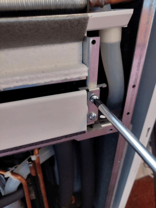

8. Ik heb even de swivelklep gedemonteerd om te kijken of hier zich stof verzameld had op de tangentiële ventilator (binnenruimte ventilator), maar dat bleek allemaal nog mooi schoon. Die swivelklep valt te verwijderen door de aanslag rechts los te draaien (twee schroeven). Let er bij monteren wel op dat die aanslag goed om gemonteerd wordt, hier is de Innova laag geplaatst, onder een vensterbank, en hoort de aanslag dus boven. Deze aanslag kan omgedraaid worden bij een Innova die als airco hoog aan de muur hangt en naar beneden moet blazen, maar dan moet je ook in de besturing de swivelklep omdraaien (zie handleiding).
Afbeeldingslocatie: https://tweakers.net/i/TipyQ28RIDTYa2Hv7LHPke8d7Fs=/x800/filters:strip_exif()/f/image/rJsAaVHjUy8CR7zUudinOeyT.png?f=fotoalbum_large

10. Dan komt iets wat nog wel eens problemen kan geven bij airco's, de condensafvoer. Daarvoor moet het deksel van de condenspan onderin het apparaat. Dat zit vast met twee schroeven (gemarkeerd op de foto hieronder). De isolatie rond de condenspan wil ook nog wel eens over het deksel geplakt zijn. Als dit zo is, langs de rand voorzichtig lossnijden, schuimpluizen en losse stukjes dan direct verwijderen, die wil je niet in het condenssysteem.
Afbeeldingslocatie: https://tweakers.net/i/IUTrsMayclGiesiWX-hJ_yoUt8o=/800x/filters:strip_icc():strip_exif()/f/image/IcY5EnuTD6B8AXSYiZiCLQKO.jpg?f=fotoalbum_large
11. Verwijder voorzichtig het deksel van de condenspan, let op dat je niet de dunne aluminium lamellen van de condensor beschadigt en pas op de onder uitstekende vlotters, pomp en condensafvoerklep. Hier ziet het er allemaal nog erg schoon uit na 4 jaar, condens bevat normaal ook geen kalk, maar schimmel of bacteriegroei wil wel eens voorkomen, naast verzameld stof, vuil en zaadpluizen. De Innova laat daarom na uitzetten uit airco bedrijf zijn condenswater altijd helemaal weglopen.
Gebruik dus geen badkamerreiniger, chloortabletten of ontkalker in deze condenspan ! Het condenswater wordt in koelend bedrijf in de Innova over de warme aluminium condensor gepompt en verdampt deels, een z.g. natte condensor. Dit geeft de condensor extra koeling, haalt een iets beter rendement en het geheel kan dan dus kleiner gebouwd worden. Chemicaliën in het condenscircuit tasten echter de condensor aan, schoonmaken van de condenspan met een vochtige doek is dus voldoende. Hier bleek dit echter nog niet eens nodig na 4 jaar.
Afbeeldingslocatie: https://tweakers.net/i/g8ZVTDmDYa7j-4bFsGhr9CCqhYw=/x800/filters:strip_exif()/f/image/BXGlggBa4SQWEsqVo6LDYMM0.png?f=fotoalbum_large
12. Kijk vervolgens het afdichtrubber van de condensafvoerklep na en maak dit met een doekje schoon, indien nodig. Controleer of de vlotters schoon zijn en nog goed bewegen en kijk na of de aanzuig van de pomp vrij en schoon is.
Afbeeldingslocatie: https://tweakers.net/i/2WX0zKWCZKFIVX8uzkEcdB3YAKY=/x800/filters:strip_icc():strip_exif()/f/image/sDZYGBmvitBSNs5bXzUQROQl.jpg?f=fotoalbum_large
13. Een paar berichten hierboven werd nog gewijfeld of de condenspan wel verwarmd werd. Nou, dat wordt die dus echt wel. Er loopt een leiding door waar in verwarmend bedrijf warm koelmiddel (R410a) door stroomt. We zetten het condensafvoersysteem weer netjes in elkaar. Reinig ook even de klepzitting van de condensafvoerklep met een doekje, het gat waardoor het condens wegloopt is op onderstaande foto goed te zien.
Afbeeldingslocatie: https://tweakers.net/i/ZJ1RXaI-22TdFs__tm_MRy5h7kw=/800x/filters:strip_exif()/f/image/FNWVnZLsejhXRvfdPZxIO0AX.png?f=fotoalbum_large

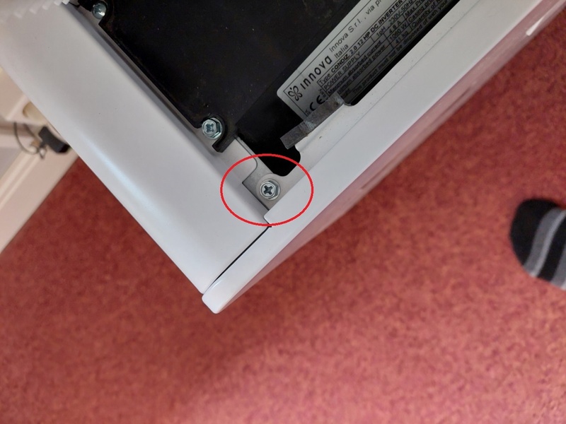

14. Nog een laatste controle en de afdekplaat kan er weer voor worden geschroefd. Let er op dat je de St4.2 plaatschroeven niet te vast draait, handvast is goed genoeg. Druk de afdichting er niet tussenuit en draai de plaatschroeven niet dol, dat laatste kan snel gebeuren bij schroeven in plaatwerk.
Afbeeldingslocatie: https://tweakers.net/i/JOMAC4ArO2R_BUZXSqIQT5PVWCw=/800x/filters:strip_exif()/f/image/CdifLWYI37h2ZsPxFoQKQ9hI.png?f=fotoalbum_large
15. Swivelklep weer monteren, stofrooster bovenop de verdamper leggen, de voorplaat van de kast weer monteren en het rooster weer bovenin de Innova leggen, dan kan de spanning er weer op.

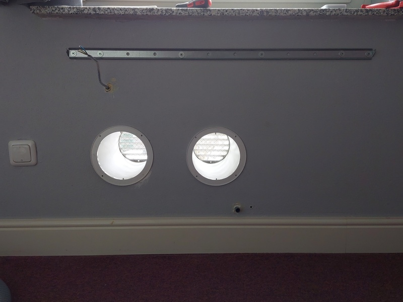

Ik heb deze morgen een verkoper van dit toestel op bezoek gehad. Na het lezen van dit topic maak ik me toch wat zorgen over de mogelijke geluidsoverlast voor de buren. De verkoper minimaliseerde dit nogal, maar ik stel me er toch vragen bij als ik sommige posts hier lees.
Mijn idee is om 12 HP te gangen aan de muur van de slaapkamer. Het rooster zou ongeveer uitkomen in het rood gemarkeerde deel. Mijn grootste bekommernis is het slaapkamerraam van mijn bovenbuur. Zoals je kan zien zit het raam echt wel dicht bij het rooster. Er is de overloop die misschien het geluid wat blokkeert en enkel de bovenste helft van het raam kan open, maar toch.
Het plan is om de airco enkel voor het slapengaan voluit te laten blazen om de kamer (slechts 12 m2) op temperatuur te brengen. Dat was volgens de verkoper het enige moment dat het echt hinderlijk kan zijn. Tijdens de nacht zou ik hem altijd op de laagste stand laten draaien.
Het gaat mij dus vooral om de geluidsoverlast tijdens de nacht op de laagste stand. Kan mijn buur hiervan wakker gaan liggen volgens jullie? Met mijn GSM gemeten is het geluidsniveau 's nachts sowieso al rond de 40 dB.
Afbeeldingslocatie: https://tweakers.net/i/PZkGJOeuGc6pmddO3eOyh5z5n9I=/x800/filters:strip_icc():strip_exif()/f/image/5mMQsxQ0n0Y3kCnUlBAmli7N.jpg?f=fotoalbum_large
[ Voor 2% gewijzigd door wimdec op 29-04-2024 14:44 . Reden: spelling ]

wimdec schreef op maandag 29 april 2024 @ 14:41:
Die stukken beton van het balkon erboven maken moeilijk in te schatten wat er precies gaat gebeuren, ook al omdat je niet ziet wat er achter de rug van de fotograaf zit. Maar op het oog ziet het er niet heel goed uit. Het is dichtbij en er is daarnaast veel hard materiaal aanwezig waartegen het geluid kan reflecteren.

@Yucon Dankjewel voor de feedback. Dat is wat ik al vreesde. Hier nog 2 extra foto's die misschien een duidelijker beeld scheppen.
Dus zelfs op de laagste stand komt het wellicht niet goed qua overlast voor de buren?
Afbeeldingslocatie: https://tweakers.net/i/nddRq7yXEJZB-zt1Tu6rYcv70io=/x800/filters:strip_icc():strip_exif()/f/image/1MUrVgL1i7hEhT3OExe3A2iU.jpg?f=fotoalbum_large
Afbeeldingslocatie: https://tweakers.net/i/A7yhxKrpbXOlCZC6mhhfaD48Sds=/x800/filters:strip_icc():strip_exif()/f/image/j1cnudaFaHsJH2LTfHvf69eP.jpg?f=fotoalbum_large
  • p38cyq
  • Laatst online: 25-10 06:28
Zelf zou ik hiermee niet teveel problemen hebben.
- De in- en uitlaten zijn naar beneden gericht, dus niet naar uw gebuur erboven.
- Om algemene geluidshinder te vermijden zetten wij deze A/C aan in de stand "auto" nog voor de temperaturen binnenin oplopen; de Innova 2.0 moet dan zeker niet te hard werken en vermijdt dat hij op maximum vermogen moet draaien.
- Jouw kamer is slechts 12 m2 groot? Dan kan de A/C die op één been koelen, en zeker als hij op tijd aangezet wordt.
  • JukeboxBill
@wimdec Hoe zit het eigenlijk, constructief gezien?
Je wil de gaten precies onder de betonbalk doen. Zit er misschien ook nog een kolom in die muur verwerkt?
Of heeft de muur ook nog een constructieve functie? Een paar gaten van d=160 zou wel kunnen, maar je komt dan wel wat wapening tegen.
En bij een appartementengebouw of flat heb je ook nog met de VvE te maken?

JukeboxBill schreef op dinsdag 30 april 2024 @ 20:28:
Er zit geen kolom in de muur verwerkt. Zou geen probleem mogen vormen om erdoor te boren. Toestemming van de VvE heb ik, maar dat ging vooral over hoe het esthetisch eruit zou gaan zien.

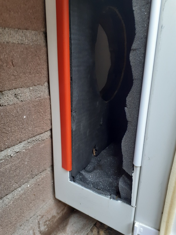

Na twee jaar zoeken voor het geluid buiten heb ik de oplossing gevonden. Ik heb een model van Evolar gekocht voor € 65,-. In het midden een dikke plank, van steigerhout, gemaakt. Ook aan de onderkant, voorkant en op de deksel in het gekochte kastje steigerhout van 3 cm dik. Daarna akoestisch schuim op de binnenkant geniet. De zijkanten, waar de schuine openingen inzitten weggeknipt. Dan is de opening meer dan 200 cm2. Het kastje op de muur vastgezet met de 4 bijgeleverde keibouten. De zijkanten heb ik afgewerkt met restmateriaal waarin twee keer 0,5 mtr. boven elkaar aan beide kanten dempingsbuis zit welke ik over had en wat akoestisch materiaal, ook over. De bovenkant, de klep, heb ik na hout en akoestisch materiaal te hebben aangebracht, goed dichtgeschroefd.
Op de muur heb ik ook dempingsmateriaal aangebracht op hardboard met gaten van 160 mm zodat het weerkaatste geluid ook wordt gedempt op de muur waar de Evolar kast aanhangt.
Ik kan de Innova net zo hard zetten als ik wil en heb op de erfgrens 40 dB. Mijn Innova 12 HP mond uit 1 meter van de buren en het gangetje gaf veel echo. Zelfs met de hoogste belasting 40 dB ongeveer. Demper zorgt voor een hoek in het geluid en de massa van de planken zorgt voor weerkaatsing. Het akoestisch materiaal dempt en de massa weerkaatst het overige geluid.
Het Evolar kastje hoeft niet, kan ook een houten kist zijn van 3 cm dik hout. De kast van Evolar had ik al en dat is een mooi gezicht en bestand tegen vocht. Toch vind ik 40 dB in de avond best veel maar dit is de wettelijke grens.
Als het in deze zeer ongunstige situatie kan kan het bij iedereen.
Succes allemaal.

Afbeeldingslocatie: https://tweakers.net/i/UCVfZLeYSkInk20ovXhmDplSljA=/x800/filters:strip_icc():strip_exif()/f/image/2zQ0G8QGSwCT0wiwhbteJrmO.jpg?f=fotoalbum_large
In deze foto kijk je aan de zijkant in de demper die ik hierboven beschreef.Afbeeldingslocatie: https://tweakers.net/i/W57nMvDleNZ0Ya0zlnNB86BCqWE=/x800/filters:strip_icc():strip_exif()/f/image/wcNxP7ndL6Z4g9ix9KCTHYQS.jpg?f=fotoalbum_large
De twee zijkanten zijn van plexiglas wat ik ooit voor de bovenramen gemaakt had, geen succes en heel veel over, vandaar.

  • Sven F.
  • Registratie: Juli 2024
  • Laatst online: 07-08-2025
[quote]rweust schreef op maandag 4 december 2023 @ 20:11:
Hello. I'm sorry for writing in english in this forum but I am from Germany :)
In the latest product catalogue 2024/01 Innova wrote:
"Min. heating temperature T environment 5 °C / T external -15 °C (- 25 °C for ELEC versions)"
If this is true, even the standard 2.0 should more or less heat until -15°C ?
Afbeeldingslocatie: https://tweakers.net/i/HLTYSJvFE-DEhmbwVUzF4ar93eg=/800x/filters:strip_icc():strip_exif()/f/image/z3uUYqIQORBumiPOKiFhF5v3.jpg?f=fotoalbum_large
[ Voor 16% gewijzigd door Sven F. op 03-07-2024 09:02 . Reden: Picture added ]

Leo-01 schreef op zaterdag 20 januari 2024 @ 17:05:
Bedankt. Leo-1[Afbeelding]
[Afbeelding][/b][/b]
Since 5/2024 Innova offers a optional "Condensate Drain Pipe Heater Kit" for the 2.0 models.
Named GB1119 Resistor Kit
  • rweust
  • Laatst online: 21-11 23:41
Sven F. schreef op woensdag 3 juli 2024 @ 08:54:
Only the new catalog mentions lower outside operating temperatures. The more detailed installation manuals (downloads from the Innova site) still mention a minimum outside temperature of -10C, below that the Innova 2.0 stops heating. When outside temperatures drop below -10 C, the electrical heating element will function, together with the tangential blower, only if operated in night mode. So, I understood from people here who have the latest ELEC model.
Maybe the Innova 2.0 is now capable to work his heat pump at -15 C with the newest R32 gas filled models. But be sure to check that, not with some online reseller, but with Innova Italy themselves or their official representative in Germany. They can probably also provide more information about which models and SN will have this possibility. So, you can prevent buying old stock. And please, don't forget to share the answers from Innova with us in this forum.
The even lower outside temperatures the ELEC versions are supposed to function in this new catalog, probably have to do with the latest, bigger 1.8 KW electrical heating element still able to function stand alone (in night mode) at low outside temperatures. There is a real possibility that also these new ELEC versions stop heating with their heat pump at -15 C (or even the original -10 C) outside temperatures.
[ Voor 6% gewijzigd door rweust op 04-07-2024 08:49 ]
