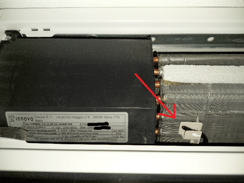

Verbaasd dat mijn topic uit 2019 nog steeds actief is. Ben dus zeker niet de enige met dat probleem 😃. Heb uiteindelijk een LG split unit geplaatst, maar toch mooi dat de ervaringen met die Innova toch wel overwegend positief zijn, iig niet meer die verschrikkelijke monoblok rammelbakken van weleer.
Afbeeldingslocatie: https://tweakers.net/i/I62V4jtukXYGBVlQZgqwmMnFkmk=/800x/filters:strip_icc():strip_exif()/f/image/jntzkkenNCVD7XPbqrlkjdqM.jpg?f=fotoalbum_large

Koen, binnen relatieve vochtigheid verlagen geeft wel de condens (vocht) van binnen door naar buiten.

  • JapertjeJap
  • Registratie: Juni 2023
  • Laatst online: 02-09-2023
Ik heb bijkomende informatie.
Ik heb eens de temperatuur van de uitgeblazen lucht gemeten (met een eenvoudige digitale thermometer, het zal niet perfect zijn, maar het geeft een indicatie).
Op het begin, ongeveer het eerste kwartier, is de lucht voelbaar koel en 20 graden gemeten. Dat lijkt mij in orde, vooral rekening houdende met het feit dat het toestel bevestigd is aan een muur die op dit moment al enige tijd in de volle zon staat. Dus de gevraagde temperatuur van 16 graden wordt niet gehaald, maar is onder deze omstandigheden waarschijnlijk te veel gevraagd.
Na een kwartier gebeurt er "iets" in het toestel, je voelt en hoort een mechanishe beweging/schok en vanaf dan is de lucht niet meer koel. Ik meette toen 24 graden, maar ik ben redelijk snel gestopt, want het was duidelijk gewoon luchtverplaatsing, geen koeling meer.
Wat er dan precies gebeurt na een kwartier is mij het raden. Iemand een idee? Als ik moet gokken is het precies alsof er dan een poort wordt gesloten en het toestel vanaf dan in fan only mode komt, maar dat is dus een pure gok.
[ Voor 14% gewijzigd door JapertjeJap op 13-06-2023 14:57 ]

  • p38cyq
  • Laatst online: 25-10 06:28
Dat gedrag is zeker niet normaal. Gisteren gemeten (buitentemperatuur 32°C), Innova ingesteld op 20°C zoals de voorgaande jaren, binnentemperatuur blijft stabiel op 23°C. Zoals @rweust al meerdere malen schreef is dit temperatuursverschil normaal voor een unit ergens laag gemonteerd.
Zojuist eens gecheckt : buitentemp 28, set 19, uitblaastemp : 13,2 (schommelt wat, is enigzins sinusoidaal).
  • brrrrr

  • rweust
  • Laatst online: 21-11 23:41
JapertjeJap schreef op dinsdag 13 juni 2023 @ 14:50:
Het toestel schakelt zijn compressor uit, dat veroorzaakt de kleine slag die je soms hoort of voelt. Dat dit aan te hoge buitentempertuur ligt, lijkt mij erg onwaarschijnlijk. Zoals al eerder gezegd, zijn dit Italiaanse airco's, ontworpen voor een warmere klimaatzone dan Nederland en de meeste R410A en R32 airco's kunnen tot een condensortemperatuur van 60 C nog gewoon werken.
Het meest waarschijnlijke is, dat de airco vindt dat hij zijn setpoint (ingestelde temperatuur van de binnenruimte) al genoeg genaderd is of deze te snel nadert. De Innova's 2.0 zijn inverter airco's (behalve de 8HP). Ofwel, het toerental van de compressor wordt teruggeregeld, als er minder koelvermogen nodig is. Dit werkt echter niet onbeperkt tot hele lage toerentallen, dan werkt de compressor niet meer efficiënt genoeg om de hogere condensordruk te kunnen halen en wordt ook de motor te warm, dan schakelt de compressor dus helemaal uit en gaat weer aan, als er voldoende vraag naar koelvermogen is.
De Innova meet de temperatuur van de binnenruimte door de aangezogen lucht te meten (temperatuursensor zit boven de verdamper, onder het stoffilter onder het rooster bovenop). Deze meetwaarde nadert op een gegeven moment dus het setpoint. Hoe sneller de meetwaarde het setpoint gaat naderen, hoe eerder de airco ook reageert door zijn koelvermogen al vast wat terug te regelen. De regeling in een inverter airco (PID-regeling) zal er dus naar streven dat de meetwaarde zo constant mogelijk blijft, indien eenmaal het setpoint wordt bereikt, en hier zijn koelvermogen (toerental van de compressor) op aan passen.
Bij jou wordt waarschijnlijk de instelling deze PID regeling verstoord, ofwel de meetwaarde (binnenlucht temperatuur) reageert niet goed op de regeling van het koelvermogen. Ik geef even, ook voor anderen op dit forum, de volledige volgorde met alles wat je zelf kunt controleren (deels heb jij dit al gedaan).
1. Zet de airco op de koelstand (sneeuwvlokje). Geen "A" stand gebruiken, dat beïnvloedt een PID regeling erg ongunstig, is mijn ervaring.
2. Zet het setpoint eens laag, minimaal 7 graden lager dan de ruimte temperatuur en zet de Innova op maximaal beschikbaar vermogen (drie blokjes, continu aan), geen dual-power. Dan moet de airco vol gaan koelen en dit ook een tijd volhouden, zonder terug te regelen in vermogen of compressor zelfs uit te schakelen, mits de ruimte groot genoeg is, uiteraard.
3. Kijk eens na of er geen obstakels zijn of invloeden, waardoor de Innova zijn eigen gekoelde lucht te veel aanzuigt door het rooster bovenop. Een andere stand van een swivel-klep kan hier soms al een verschil maken, montage onder een te ver overstekende vensterbank kan ook ongunstig zijn.
4. Maak het stofrooster en de verdamper (voorzichtig dun aluminium) bovenin eens goed schoon. Kijk na of de radiaalventilator de lucht naar de binnenruimte goed uitblaast en goed draait. Om te proberen, kun je de airco ook even zonder stoffilter op de verdamper en rooster laten draaien.
5. Kijk eens naar de temperatuursensor van de binnenlucht. Deze zit bovenop de verdamper in een witte kunststof houder. De sensor mag zeker niet tegen koud wordende delen van de verdamper of leidingen aan komen. De witte kunststof houder moet ook iets vrij liggen van de lamellen van de verdamper. Het moet er allemaal uit zien als de foto hieronder, de sensor (zwarte bolletje) moet vrij hangen in zijn houder, maar mag ook niet te veel uit de kunststof houder steken en direct boven de koude lamellen van de verdamper zweven.
Ook met het stoffilter teruggeplaatst, moet de sensor door het filter nog goed zichtbaar zijn, geen obstakels of randen van het filter er voor. De luchtstroom door dit filter moet die sensor goed kunnen bereiken.
Afbeeldingslocatie: https://tweakers.net/i/Z6755__lw1S9qo9akxaw3hQmBq8=/full-fit-in/4000x4000/filters:no_upscale():fill(white):strip_exif()/f/image/2xwLtCVZzdj0Zl5eJtvyRLz7.png?f=user_large
6. Als dit allemaal in orde lijkt kan er ook nog een probleem zijn met de condensor. Indien je geen fijnmazige roosters voor het inlaatkanaal buiten hebt, kan de condensor binnenin ook wel eens verstopt zijn door pluizen. Daar hebben bomen dit voorjaar wel meer last van gehad, dan vorig jaar. Ondanks de grote luchtstroom die je buiten voelt, kan de lucht binnenin meer om de verstopte condensor heen gaan dan er door. Dan kan zo'n condensor toch te heet worden (boven de 60 C) en dan schakelt de airco ook uit. De meeste airco's geven dan een foutmelding, ik weet echter niet zeker of de Innova 2.0 dan een E4 storing geeft (fout condensor temperatuuropnemer volgens de, technisch vrij slecht naar het Engels vertaalde, handleiding).
Om dit te bepalen moet de Innova echter open. De kap moet er af en de grote verzinkt stalen plaat aan de voorkant moet gedemonteerd worden (een aantal ST4.2 plaatschroeven rondom losdraaien). Let op, dat de stekker dan uit het stopcontact is, voor je hier aan begint, en doe dit beslist niet met een accuboormachine. De schroefdraad in het plaatwerk beschadigt snel. Verder is dit niet zo moeilijk. Je kunt de condensor binnenin dan eventueel reinigen met een zeer zachte kwast en de stofzuiger (voorzichtig, op wat afstand en niet de ventilator met de stofzuiger op hoge toerenntallen rond laten draaien).
7. Als laatste een opmerking, dat de Innova 2.0 wel een "natte condensor" heeft. Ofwel, als er voldoende vocht uit de binnenruimte ontrokken kan worden, wat bovenin condenseert op de koude verdamper, dan wordt dit binnenin de Innova gebruikt om de over de warme condensor te pompen. Bij voldoende luchtvochtigheid binnen, wordt de condensor dan dus extra gekoeld door het condens weer te laten verdampen en naar buiten te blazen. Het uitgeblazen vermogen aan koude lucht naar de binnenruimte, wat je dan verliest door dat condenserende vocht op de verdamper, win je dan weer terug in extra koelvermogen over de condensor.
Als er iets met dit opvoerende condenssysteem mis is, kun je bij een vochtige binnenruimte ook merken dat er tot zo'n 300W minder koelvermogen beschikbaar is. Indien de Innova toch opengemaakt is om zijn condensor te reinigen, kun je beter ook even nagaan of er geen versmering of verstopping bij condenspomp en condenspan zichtbaar zijn. Indien de Innova tijdens koelend bedrijf (dus niet na uitschakelen) al condens naar buiten laat lopen door de afvoer, kan dit ook een indicatie zijn dat er met dit "natte condensor" systeem wat mis is.
[ Voor 16% gewijzigd door rweust op 14-06-2023 19:47 ]
