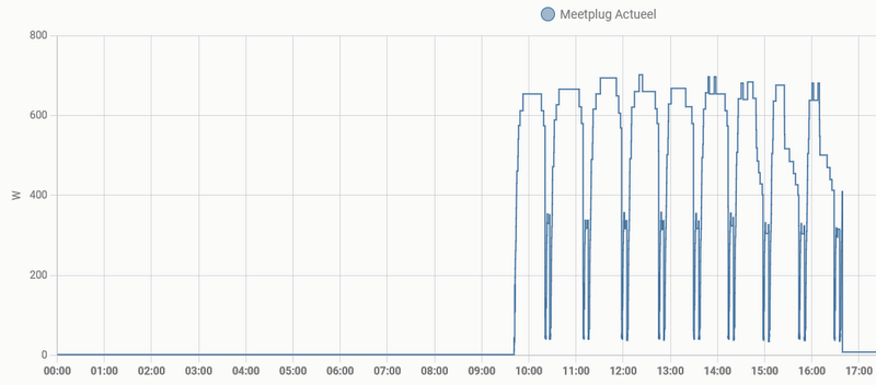

  • JukeboxBill
  • Laatst online: 26-10 20:56
Het zou kunnen dat bij verwarmen de inverter wel het vermogen enigszins vertraagd inschakelt en afschakelt.
De onderstaande grafiek is van gisteren, toen het buiten rond het vriespunt was.
Je ziet een vrij steile helling bij de ontdooicycli, wat zou kunnen duiden op enige vorm van regeling. Het kan ook de invloed zijn van de ventilatoren, alhoewel die blijven draaien tijdens ontdooien.
Afbeeldingslocatie: https://tweakers.net/i/Xc7fLDWAZxQOqXyKaM9oPDK30Qo=/800x/filters:strip_exif()/f/image/1oWAYE6IEbKwVdzHMaRiHg2O.png?f=fotoalbum_large
Met de opmerking dat het vooral een airco is, die ook wat kan verwarmen, ben ik het roerend eens. Dat heeft de praktijk wel uitgewezen. Helaas was in het begin de verwachting heel anders toen ik de folders en specificaties en ook hier op Tweakers de berichten las, alvorens tot aanschaf over te gaan.
En dat is niet zozeer dat het apparaat bij vriezend weer niet zoveel meer doet, want daar was ik al voor gewaarschuwd. Maar ook bij 5 a 10 graden levert het apparaat niet de COP die in de specificaties staat.
  • rweust
  • Laatst online: 22:59
Om COP goed te kunnen bepalen heb je, naast het opgenomen elektrisch vermogen, ook het afgegeven thermisch vermogen nodig. Die afgegeven warmte valt niet simpel te meten of te bepalen door een particulier en heeft dus vaak meer met verwachting, dan aan niet voldoen van de specificaties te maken.
Er zijn EN normen voor om COP te bepalen. Die drie voorgeschreven buitentemperaturen waarbij dit was uitgevoerd door Innova en waarvoor het afgegeven thermisch vermogen is bepaald, heb ik in Amerikaanse documentatie ooit wel zien staan. Dat bleek toen toch wel aardig te kloppen met de folder.
Bij vorst daalt het afgegeven verwarmingsvermogen (van alle airco's overigens) aanzienlijk, dit terwijl je juist meer verwarmingsvermogen nodig hebt om het huis warm te houden. De opgegeven COP klopt dan vaak echt wel, die wordt uiteraard hard minder bij lage buitentemperaturen, Innova gaf voor de 12HP met R410A echt al 1 KW minder op aan afgegeven warmte bij -2 C, alleen de warmtevraag stijgt bij die lage buitentemperaturen ook flink en dus neemt het rendementsverlies in de beleving nog meer toe.
Er wordt overigens in dit forum, al drie jaar lang gewaarschuwd omtrent verwarmen met de Innova's (geldt ook voor veel andere airco's trouwens). Leuk voor een vakantiehuisje, waar 's winters in een kleinere ruimte niet te veel verwarmingsvermogen nodig is, of als bijverwarming bij kille voorjaars- en najaarsavonden, of misschien een keer bijverwarmen van een zolder of werkruimte, maar bij hogere verwachtingen of hoofdverwarming gebruik moet je echt oppassen. Als airco daarentegen, werken ze prima. De weg te koelen temperatuurverschillen tussen binnen en buiten zijn zomers immers een stuk kleiner.
Ik zie trouwens in jouw plaatje de Innova weldegelijk zijn vermogen in meer dan drie trappen regelen. Vooral over het ruim 10 minuten het vermogen voor de helft terug regelen rond 14.45, 16.20 en 17.10 uur valt dit goed op. De stappen die je ziet, lijken mij ook meer door het meetinterval en nauwkeurigheid van de vermogens meter te worden veroorzaakt.
De grootste ventilator, de centrifugaal ventilator binnenin voor de luchtkanalen naar buiten, is slechts 90W. Die ventilatoren doen niet zoveel in het vermogen, dat is echt wel de compressor. Die is zo'n 700W, naar ik meen, maar daar zit dus ook nog een inverter voor.
De kanaalventilator draait trouwens niet tijdens het ontdooien. Je wilt de verdamper ontdooien van aangegroeid ijs. Daar is warmte van de compressor voor nodig, aangevoerd door het koelmiddel. Die warmte wil je dus niet weer naar buiten blazen. Ook de radiaalventilator die de binnenlucht over de condensor verwarmt is normaal echt uit tijdens het ontdooien. Anders zou je warmte uit de binnenruimte onttrekken, ook niet de bedoeling. Normaal levert de compressor voldoende vermogen om het koelmiddel circulerend, met expansieventiel meer open, zonder damp te vormen, op te warmen en het aangegroeid ijs op de verdamper weer mee te ontdooien.
Dat de Innova zijn verwarmingsvermogen niet traploos regelt lijkt hiermee dus wel weerlegd. Maar verder een leuke (en leerzame) vermogensmeting.
Robert.

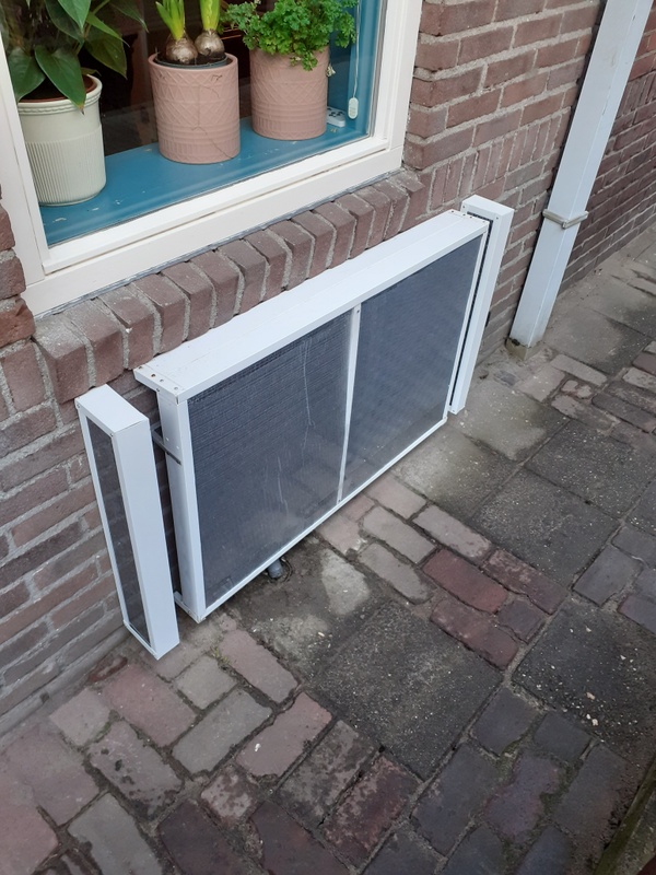

Ik heb na lang zoeken een oplossing gevonden voor onze Innova monoblock geluid aan de buitenzijde. Eerst had ik twee ronde roosters met grove draad. Dit gaf erg veel geluid bij de buren. De in- en uitlaat zit nl. 1 meter van de grens van ons pad naar de achtertuin langs ons huis. De buren hebben hier ook een pad naar de achtertuin. De afstand van de in- en uitlaat naar de achterdeur van de buren is 3 meter. De roosters heb ik laten zitten. De bak van 11 cm breed heb ik gemaakt van PVC wat in stroken te koop is bij een bouwmarkt. Verder hierin bobbeltjes schuim bij een bouwmarkt gekocht. Aan de muurzijde aangebracht waarin de in- en uitlaat is uitgeknipt en aan de voorzijde. De voorkant is van plexiglas maar kan/mag ook iets anders zijn. De materialen kunnen tegen vocht en zijn dus lang te gebruiken. In stand 1 is het geluid minimaal. In stand 2 en 3 is het geluid te doen alleen in de avond, na 21.00 u., wordt het duidelijker waarneembaar. Omdat we erg veel reflecties hebben en weinig ruimte was de oplossing zoeken lastig. Maar het is gelukt. De zijkanten en onderkant zijn open. De bovenkant is dicht voor de regen. Succes met bouwen.
Afbeeldingslocatie: https://tweakers.net/i/RohTLUEJakK3tJDR5Lc7aMUFUOU=/x800/filters:strip_icc():strip_exif()/f/image/K3R5xppW4QiAZyZItoCYJNqI.jpg?f=fotoalbum_large
[ Voor 28% gewijzigd door Heesemans op 20-02-2023 12:48 ]

Mooi gemaakt! Maar loop je zo niet het risico dat de inlaat de lucht uit de uitlaat direct weer naar binnen zuigt, en dus mindere prestaties tot gevolg? Of zit er nog een scheiding tussen de in- en uitlaat?

Matomatisch, er zit een scheiding tussen in- en uitlaat. Ook via de grond geeft veel geluid dus is dat dicht met geluidswerend materiaal. De opening is 225 cm2 en de in- en uitlaat is per stuk 200 cm2. Uiteraard wat verlies hierdoor maar minder geluid. Was niet tevreden over de echo tussen de huizen en heb er extra demper aangebracht. Scheelt veel in echo maar kan de innova niet op automaat zetten of dual. Dat geeft toch teveel herrie in de avond. Maar stand 3 is nu niet hinderlijk meer voor de buren.
Afbeeldingslocatie: https://tweakers.net/i/uH9csf5l00e4uj0wMcH4AnmiTQk=/x800/filters:strip_icc():strip_exif()/f/image/A9l3hsjM2xd1rVIuZY45L9W8.jpg?f=fotoalbum_large
Afbeeldingslocatie: https://tweakers.net/i/SXxQQUyPPLm9BepU60PIQislLr0=/x800/filters:strip_icc():strip_exif()/f/image/57ZsDB39eG1LkXejXiNWwgKT.jpg?f=fotoalbum_large
[ Voor 18% gewijzigd door Heesemans op 24-02-2023 17:31 ]
Slim gedaan, gemaakt van kunststof profielen, schuim en acryl van de bouwmarkt (allemaal materialen met lage geluidsresonantie en reflectie eigenschappen), het ontwerp ook goed plat gehouden tegen de gevel, zodat een doorgang niet te veel wordt belemmerd, en goed nagedacht over het niet opnieuw aanzuigen van de uitgeblazen luchtstroom door dichte bovenzijde, extra dempingsmateriaal aan de onderzijde en een tussenschot tussen de beide dempingskamers. Je mag ook trots zijn op het resultaat, indien de demping zelfs op vol nominaal vermogen (stand 3 blokjes) 's avonds geen overlast voor de buren meer veroorzaakt. Maak je niet druk om die dual-power stand, die gebruik je in de praktijk nooit.
Een afstand van uitblaas tot achterdeur van de buren van 3m is erg krap en je zit hier zo te zien met veel harde, flink geluid reflecterende materialen (bestrating, muren, etc.). In dit soort situaties veroorzaakt de Innova overlast 's, vooral vaak avonds, wat voor een buitenunit van een split-airco overigens zeker ook het geval zou zijn geweest. Al kun je die buitenunit soms wel wat flexibeler plaatsen, lees op meer afstand van de achterdeur van de buren of om een hoekje. Maar dit heb je hier met de Innova zo toch erg knap en inventief opgelost.
[ Voor 24% gewijzigd door rweust op 26-02-2023 16:54 ]

Heesemans schreef op vrijdag 24 februari 2023 @ 17:27:
Mooi gedaan! Op je eerste foto was het niet duidelijk of er een scheiding tussen zat, je hebt er dus heel goed over nagedacht B)
Bedankt om dit te delen!

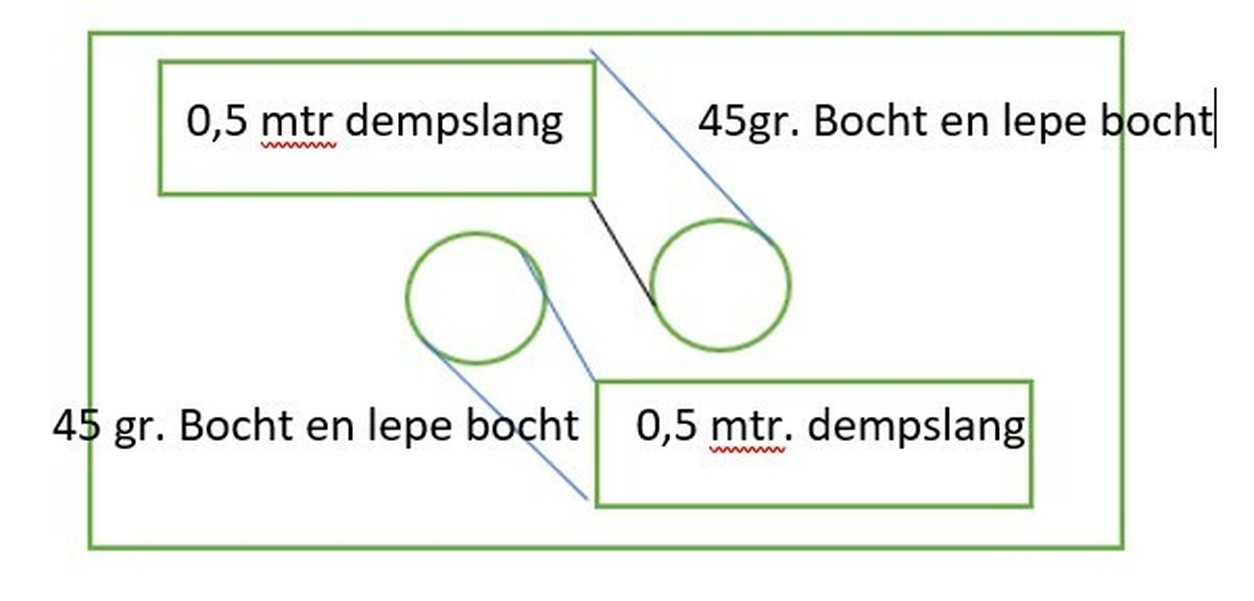

Afbeeldingslocatie: https://tweakers.net/i/sguL-bC7mlhFBQFOVvDL1DV0DjY=/full-fit-in/4920x3264/filters:max_bytes(3145728):no_upscale():strip_icc():fill(white):strip_exif()/f/image/4NSdxoogrIXSazPc3osWvE0A.jpg?f=user_large
Ik had al een kast om de gaten genaakt en heb deze opgevuld met geluiddempend materiaal wat ik eerder heb gebruikt. Nu uiteindelijk is het geluid voldoende gedempt in stand 1, 2 en 3. Helaas gaat de Innova hard als de temperatuur binnen en buiten een groter is dan 5 graden. Dan wordt het geluid wel iets te hard.
De bocht heb ik van een 90 gr. bocht gemaakt omdat 45 gr. , wat ik denk, net te klein is. Maakt v.w.b. aanschafprijs niet veel uit.
Laag is uitgang en hoog is ingang. Dit dat zand of iets dergelijks niet opgezogen wordt. Succes.

Heesemans schreef op zaterdag 11 maart 2023 @ 18:02:
Dag Koen, Dank voor je bericht. Vandaag mijn demper aangepast. De bak hangt een beetje scheef maar dat corrigeer ik nog. Ik heb twee lepe bochten gekocht en één meter flexibele demper. Na aardig inkorten van de lepe bochten van 160 rond twee stukken van flex aan de vierkante uiteinde gezet met bandjes. Het geluid is nu een stukje minder.[Afbeelding]
De bak hangt nu wat scheef naar voren en is nu tegen de regen. Wel vervelend als je amper ruimte hebt voor het dempen van het geluid. Maar goed, volgende keer beter. Geen aanrader Innova monoblock.
Interessante oplossing, maar wat is dat plastic dat het oppervlakte van je kap vormt? Het is geen bubbelplastic, of wel?
Als ik je goed begrepen heb is het iig geen materiaal dat van zichzelf een stijve plaat is. Wat ik aan deze constructie niet goed begrijp is hoe je dit geheel werkend hebt zonder dat dat plastic klappert in de luchtstroom. Kun je nog eens wat detailfoto's daarvan plaatsen?
Ik speel zelf naar aanleiding van je voorbeeld ook met het idee om iets soortgelijks als jij te maken. Maar dan met een houten kast. Verder geen bochten maar rechte uitstroom en aan de binnenkant van het paneel een rockwool isolatieplaat. Op die manier gaat het geluid uit de buizen rechtstreeks die plaat in. Dat dat bij regen vochtig kan worden maakt volgens mij niet veel uit; als het maar kan ademen ventileert het wel weer droog.

De kast is van pvc stroken. Daar worden normaal gipsblokken in gezet. Voorzijde van plexiglas. Had ik nog. Eerst had ik dit van hout maar dat rot op den duur weg.
Noppeschuim, zelfklevend, gebruikt en opgeplakt voor de metalen delen in de kast de aan binnenkant van de kast. Uiteraard had de kast langer moeten zijn zodat er 1 meter per gat kon. Maar ja, na lang zoeken vind ik het goed zo. Het dempt nu voldoende. Ook iets met easyJet gebruikt. Kan tegen vocht, zodoende. Maak de kast niet stijf!
