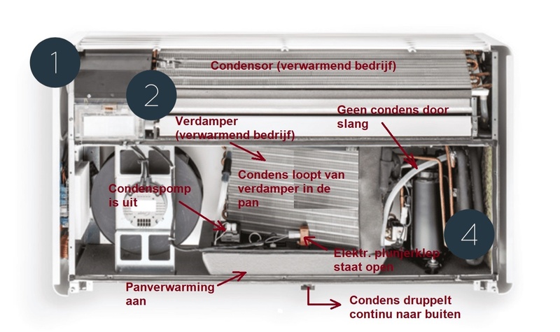

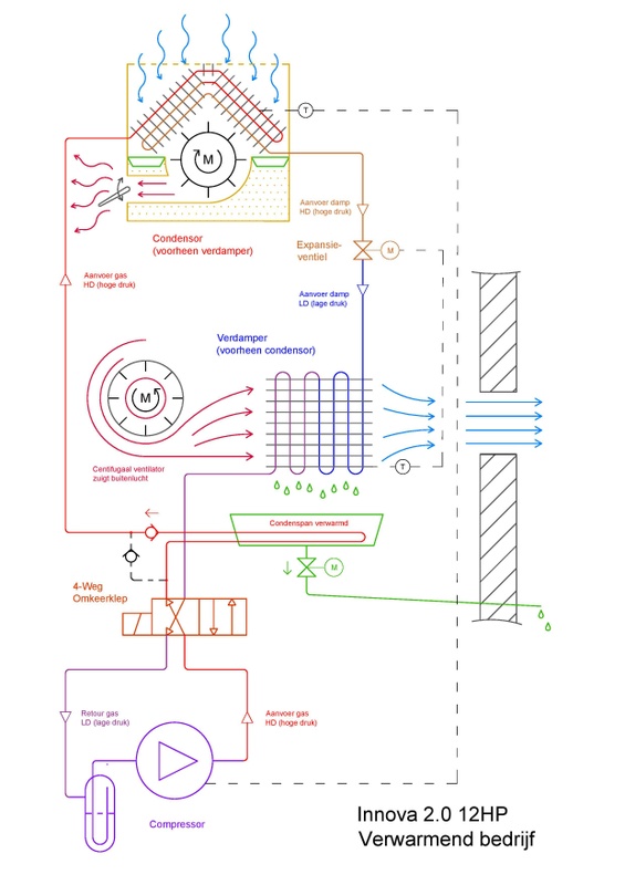

Ik heb wel mijn ernstige twijfels over dat "warme lucht blazen" verhaal om bevriezing van de condenspan te voorkomen, zoals al eerder uitgelegd in post https://gathering.tweaker...message/73030678#73030678
In verwarmend bedrijf werkt de "drain pan heating" anders bij warmtepompen, ook bij de Innova 2.0 HP dus, als die ipv airco in verwarmend bedrijf wordt gebruikt.
Zo'n verwarmingselement onder de pan, een koperen pijpje in een spiraal gelegd, gevoed door het warme R32 of R410A koelmiddel zelf, valt immers veel makkelijker te realiseren, dan verwarmen van de condenspan met warme lucht. Die warme lucht is daar nergens in de buurt aanwezig met die (ijs)koude verdamper bovenop die condenspan en zou dan speciaal gemaakt moeten worden door bv een elektrisch element en ventilator.
Logisch? Nee, het lijkt mij een indianenverhaal. Bovendien zit in de Innova's die ik gezien heb nog gewoon de oude drain pan heating. Die werkt goed, net als in heel veel andere warmtepompen.

KoenVW76 schreef op donderdag 17 november 2022 @ 21:40:
Mijn nieuwsgierigheid heeft het toch gewonnen en ik heb met een trechtertje een half kopje water in het condens gootje gegoten. Dat heeft helaas niets veranderd aan het geborrel. Toch maar verder even afwachten op de reactie van Innova ;)
Dit blijft een vreemd verhaal. Ik geloof je wel, maar een oorzaak vinden wordt wel steeds lastiger zo.
Een Innova die in koelend bedrijf niet borrelt, maar in verwarmend bedrijf wel, heeft dus voldoende waterkolomhoogte in deze sifon in het apparaat om geborrel te voorkomen. In koelend bedrijf ontstaat de condens bovenin het apparaat en vult de sifon binnenin vanzelf. De condensklep onderin de condenspan is in koelend bedrijf dicht, dus eventuele problemen met de condensafvoer (meestal dus de oorzaak van geborrel) spelen dan niet.
Het kan zijn dat er helemaal iets fout is met de montage van die sifon in het apparaat bij jou, maar dan zou je in koelend bedrijf dus ook last moeten hebben van geborrel, zeker als vermogen op- of terugregelt, waardoor water weer wat kan stijgen en terug kan zakken in een sifon.
Deze geborrel klachten spelen echter lang niet bij iedereen en dan nog alleen in verwarmend bedrijf. Dan zou vullen van die sifon, die deels op kan drogen in verwarmend bedrijf, dus moeten helpen. Buiten sifon en condenspan mag verder nergens condenswater worden verzameld in het apparaat.
Meer oorzaken van geborrel zijn er dus niet. Behalve de condensafvoer dan, maar als daar dus water in blijft staan of slecht weg kan lopen betreft het een installatiefout. Dat hebben we bij jou al uitgesloten, doordat tijdelijk even afsluiten van de condensafvoer niet hielp, aftapstopje onder het apparaat openen ook niet, overigens.
Trouwens, iedere Innova kan weldegelijk even een paar minuten borrelen bij aanzetten in verwarmend bedrijf, dan gaat de condensklep onder in de pan open en start de kanaalventilator op vol toeren. Maar bij een goede condensafvoer loopt het restant in de pan wel leeg, kan de aangezogen lucht zijn weg weer, zonder veel water tegen te komen, vinden en stopt dit geborrel.
De sifon zou helemaal gevuld ook geen geborrel mogen veroorzaken. Helemaal opgedroogd bij gebruik uitsluitend in verwarmend bedrijf (zonnetje stand) ook niet meer, overigens, al kan dat opdrogen wel een aantal weken duren.

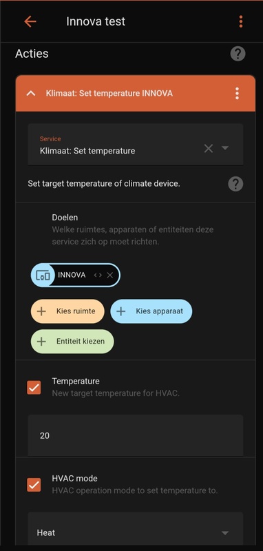

Die innova-controls heb ik uitgeprobeerd in Homeassistant.
Het probleem is echter dat het WiFi signaal van de Innova voortdurend uitvalt. Zelfs met een accesspunt vlak bij het apparaat.

Innova in verwarmende bedrijfstoestand
In verwarmend bedrijf ontstaat het condens niet meer bovenin, maar binnenin het apparaat op de koude verdamper (voorheen condensor, de werking is in verwarmend bedrijf immers omgedraaid). Het condens loopt dan direct de condenspan in, waar deze verdamper dus bovenop staat (zie foto hieronder).
Afbeeldingslocatie: https://tweakers.net/i/VI4h-n7gnkQh6cjd_4DiGcXbpvc=/800x/filters:strip_icc():strip_exif()/f/image/Uu22os6CS6QnSutVvNf2ULSb.jpg?f=fotoalbum_large
De condensklep staat continu open in verwarmend bedrijf en de condenspomp staat uit. De verdamper is koud en daar wil je geen condenswater overheen pompen, dat verdampt dan immers niet en kan alleen maar aanvriezen en voor extra benodigde ontdooicycli van de verdamper zorgen.
Dat condenswater moet dus zo snel mogelijk weg naar buiten, vandaar dat de condensklep in verwarmend bedrijf continu open blijft staan en de condenspan nog wat extra verwarmd wordt tegen bevriezen van dit condenswater. Onder de condenspan zit een koperen leiding gevouwen, waar warm koelmiddel (R410A of R32) vanuit de compressor door stroomt.
Net als in koelend bedrijf, blaast de centrifugaalventilator weer flink buitenlucht door de verdamper (voorheen de condensor in koelend bedrijf). Dit kan dus weer een kleine onderdruk in de condenspan veroorzaken. Omdat nu echter de condensafvoer continu open staat, kan er lucht aangezogen worden door die afvoer, wat dus niet gebeurde in koelend (airco) bedrijf, vanwege de gesloten condensklep.
Nu komen we bij de meest voorkomende oorzaak van borrelende geluiden bij warmtepompen, n.l. de condensafvoer. Indien deze niet goed op afschot loopt, niet recht loopt, doorzakt of gewoon te krap is uitgevoerd, kan het condenswater niet goed weglopen en kan er lucht door het condens gezogen worden, wat dus borrelende geluiden in de afvoerleiding kan veroorzaken. Het is zelfs mogelijk dat een deel van het condenswater terug gezogen wordt en weer opborrelt in de condenspan.
De Innova is naar binnen toe dicht, geïsoleerd en gedempt uitgevoerd. In verwarmend bedrijf droogt echter de sifon in het apparaat wel op (er ontstaat immers geen condens meer bovenin het apparaat, dat is nu de warme condensor geworden). Geluiden die in de condenspan of -afvoer ontstaan kunnen dus door die opgedroogde sifon rechts bovenin het apparaat wel hoorbaar worden.
Controleer bij borrelende geluiden in verwarmend bedrijf (zonnetje op de afstandsbediening) altijd de condensafvoer.
Loopt deze wel op 3 tot 5 graden afschot? Loopt deze recht? Is de doorvoer groot genoeg, zodat condenswater en aangezogen lucht elkaar goed kunnen passeren? Zakt deze niet ergens door (b.v. in de spouw)? Blijft er geen water in de siliconenrubber aansluitbocht onderaan het apparaat staan?
Over het algemeen voldoet een hard 16 mm PVC pijpje naar buiten beter dan die slappe siliconen slang van Innova.
Problemen met de condensafvoer, wat borrelende geluiden veroorzaken betreft, vallen overigens snel vast te stellen. Indien de Innova in verwarmend bedrijf flink blijft borrelen, hoef je alleen maar even de condensafvoer leiding af te doppen, zodat er geen lucht meer door aangezogen kan worden. Stopt dit borrelen dan onmiddellijk? Dan is de condensafvoer dus de oorzaak.
Indien de condensafvoer buiten slecht bereikbaar is, kun je bij borrelende geluiden in verwarmend bedrijf er ook voor kiezen om eens het ontstoppingstoppje onderaan het apparaat helemaal te openen (zie foto hieronder, wel eerst een bakje onder zetten). Dan laat je makkelijker lucht toe tot de condenspan en zou bij problemen met de condensafvoer het geborrel dus ook moeten ophouden. Er mogen overigens geen slokken water uit komen en zou (bij voldoende luchtvochtigheid buiten) ook rustig wat condens in het bakje moeten blijven druppelen, de condensklep moet immers open staan.
Afbeeldingslocatie: https://tweakers.net/i/-bs7COXgiFf23_PSahv5gNnbORE=/800x/filters:strip_icc():strip_exif()/f/image/1DUV2SRtIRl7KAIlPLcqoWfK.jpg?f=fotoalbum_large

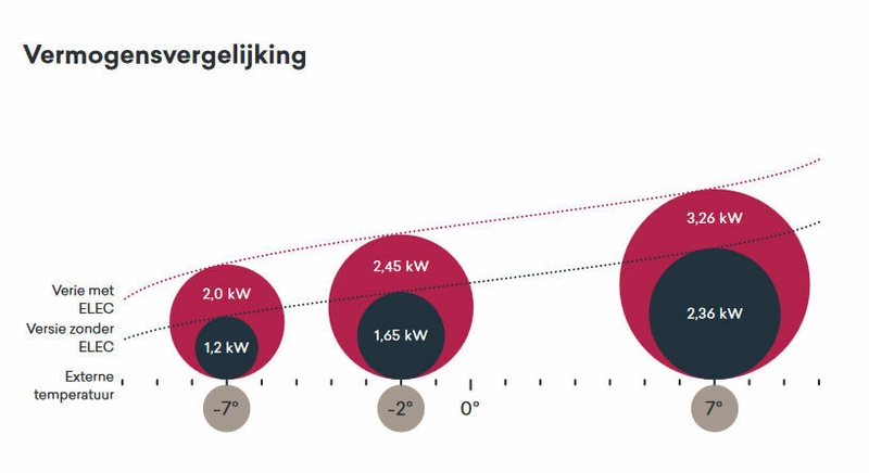

  • rweust
  • Laatst online: 21-11 23:41
De COP gaat hard onderuit bij lagere buitentemperaturen, onder de +7 C buitenlucht temperatuur kan de verdamper al onder de nul graden komen en zal er af en toe een ontdooicyclus worden uitgevoerd door de Innova (herkenbaar aan ventilatoren die uit gaan, terwijl de compressor blijft werken). Hoe kouder het wordt hoe vaker en langer de Innova moet ontdooien. De COP zal dus afnemen onder de +7 C buiten.
Bij -2 C buitentemperatuur is de afgegeven warmte door de warmtepomp al gedaald van 2,35 kW naar 1,55 kW. Bij -7 C buitentemperatuur, is dit nog maar 1,1 kW en bij -10 C buitentemperatuur stopt de Innova zelfs met verwarmen.
De Elec heeft een 900 W verwarmingselement, dat vermogen kun je er dan dus bij optellen, maar daar daalt de COP natuurlijk wel weer verder van.

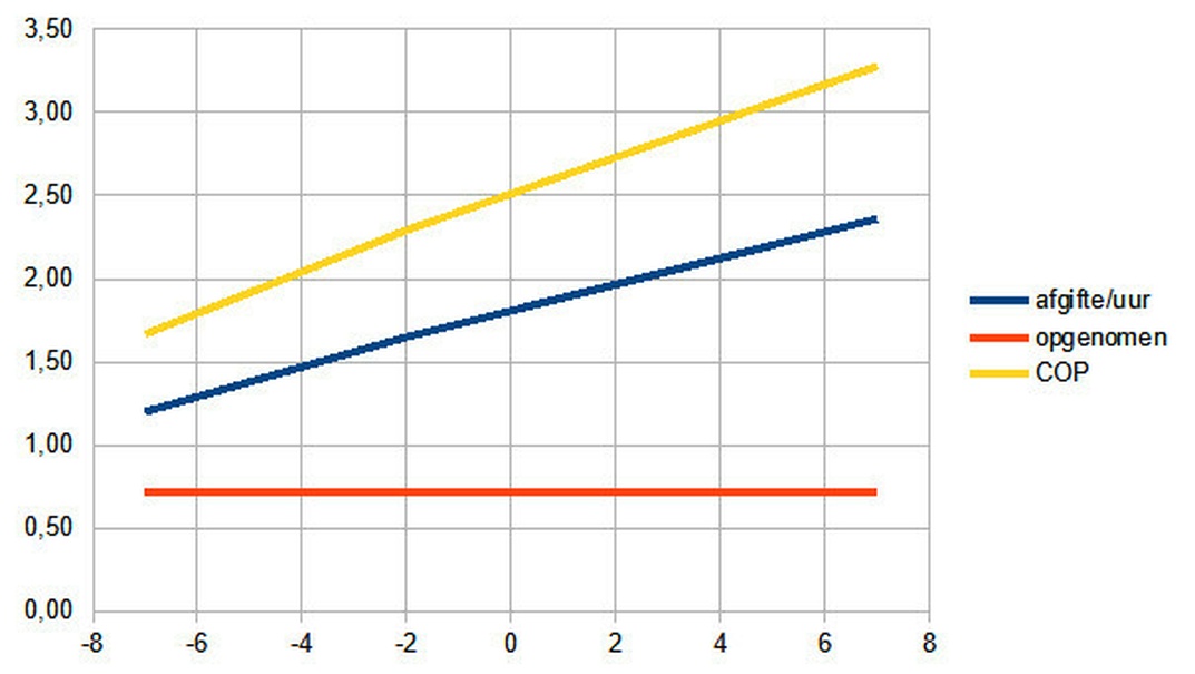

  • JukeboxBill
  • Laatst online: 20:38
KoenVW76 schreef op zaterdag 10 december 2022 @ 13:57:
Hoe weet je dat de COP lager is dan Innova aangeeft trouwens? Is er een manier om dat te testen?
Het is niet geheel wetenschappelijk onderbouwd, maar bij mij hangt de Innova in een vrijstaande werkplaats van ca. 4,5 x 6 meter met een puntdakje.
Ik kan dus zonder invloed van aangrenzende kamers vergelijken tussen de airco en een elektrisch blaaskacheltje.
Ik heb dat een aantal keren gedaan als ik daar niet hoef te zijn, zodat het ook niet wordt beïnvloed doordat de deur telkens opengaat, behalve dan een keer om de airco uit te zetten en de kachel aan te zetten.
Omschakelen doe ik dan om 3 of 4 uur 's middags en laat de kachel dan nog 2 uur verwarmen op dezelfde constante temperatuur die op dat moment is bereikt.
Als dan ook nog de buitentemperatuur en de windsnelheid min of meer constant is, dan krijg je een redelijke indicatie van de COP door van beide het energiegebruik te vergelijken.
Het COP-verloop, afhankelijk van de buitentemperatuur, heb ik op basis van deze grafiek uit de documentatie bepaald
Afbeeldingslocatie: https://tweakers.net/i/CIO0SqwirDkN0k89uzI9lK1hIsc=/800x/filters:strip_icc():strip_exif()/f/image/5ULAOC0rHQfSMJvLk0xCy4Te.jpg?f=fotoalbum_large
en daar zelf een duidelijker afleesbare grafiek van gemaakt:
Afbeeldingslocatie: https://tweakers.net/i/YKk7-VmDp9sBlA3TAeFFMOTAung=/full-fit-in/4920x3264/filters:max_bytes(3145728):no_upscale():strip_icc():fill(white):strip_exif()/f/image/MYkHjic1xUG6WkDUuqxt97Q5.jpg?f=user_large
Het zijn wel de gegevens van de HP12, maar voor de HP10 zal het COP-verloop niet veel verschillen.
Deze resultaten uit Homeassistant zijn van gisteren:
Afbeeldingslocatie: https://tweakers.net/i/0lrLI5YsGv5Rrm6ZaJz76lc3vUs=/x800/filters:strip_icc():strip_exif()/f/image/NOAE6A9AS7PGDGico31HLRkx.jpg?f=fotoalbum_large
T-sensor extra is de binnentemperatuur, gemeten op ca. 3,5 meter afstand van de Innova. Het blaaskacheltje staat onder de Innova, met de blaasrichting iets afgewend omdat de luchtstroom van het kacheltje groter is dan die van de Innova.
Het gemiddelde van de laatste 2 uur Innova is 450 Wu en van de kachel is dat 790 Wu.
De COP is dus 790/450 = 1,76 terwijl dat volgens de specificaties bij 0 graden buitentemperatuur 2,5 moet zijn.

Ja dat kan je met een paar automatiseringen wel inrichten als je wilt, geen probleem.Afbeeldingslocatie: https://tweakers.net/i/eCd4c1Fc4wN4HEFOEzVrmgVoHDs=/x800/filters:strip_icc():strip_exif()/f/image/XmRxMk2ir6N80m7qFpE9NOKl.jpg?f=fotoalbum_large
Afbeeldingslocatie: https://tweakers.net/i/Ni2dyFg_X1_k_nzUDfpDjExBGWQ=/x800/filters:strip_icc():strip_exif()/f/image/AIud7JcadHGEynzSlTu1VElE.jpg?f=fotoalbum_large
Verwarmen en koelen met Elga/Toshiba, Panasonic Z42-XKE en Innova 10HP, SSW met Atlantic Explorer V4 270LC, 9880 Wp Enphase
