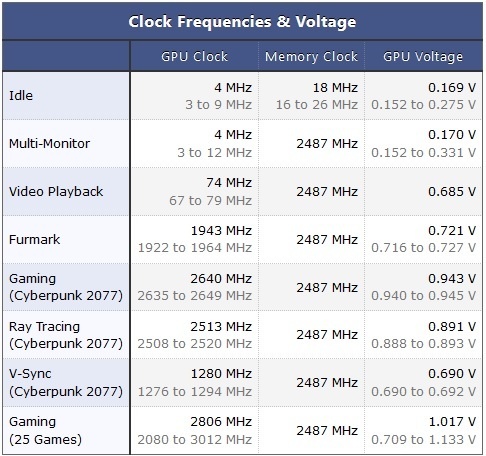

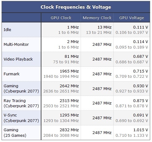

  • DaniëlWW2
DaniëlWW2
Dyslectic history cynic
Damic schreef op dinsdag 13 december 2022 @ 18:04:
@pixeled dat is een serieuze OC. +1.2GHz op lucht :o
Ik had die gisteravond al gezien, maar bewust even niks gezegd omdat ik er eens over wou nadenken en wat meer wou zien. Nog steeds bij lange na niet genoeg gezien maar dit wel.
Hoe krijg je het voor elkaar een videokaart te krijgen die in de ene game de 2400MHz niet eens haalt en de andere over de 2900MHz kan gaan? De RX7900XTX lijkt tegen een vermogensmuur te lopen en het is ook nog eens 2800MHz die eigenlijk de grens lijkt te vormen voor AIB modellen, precies hoe de geruchten over een hardwarebug begonnen.
Afbeeldingslocatie: https://tweakers.net/i/LB1Rh2Ti81AElInespTgsfist68=/x800/filters:strip_icc():strip_exif()/f/image/ddGb8vAL3iNAfUjottvfz06S.jpg?f=fotoalbum_large
Kan eigenlijk nog verder gaan. Je kan ook onder de 2000MHz komen. Maar ik wil ook eens demonstreren wat er nu gebeurd als vermogen omhoog gaat. Let op de voltages en de clock speed distributie. Sinds wanneer zit AMD rond de 1V, laat staan onder de 1V? Al deze RX7090XTX exemplaren lijken zich constant terug te clocken omdat ze vermogen missen en hogere voltages zinloos zijn. En met meer vermogen gaan clock speeds en voltages omhoog.
AMD referentie (355W)
Afbeeldingslocatie: https://tpucdn.com/review/amd-radeon-rx-7900-xtx/images/clock-vs-voltage.png
Afbeeldingslocatie: https://tweakers.net/i/Rsfxsw3msDAJhufHzP5tAsP_JjQ=/full-fit-in/4920x3264/filters:max_bytes(3145728):no_upscale():strip_icc():fill(white):strip_exif()/f/image/yqnfy7BWJ1lWoJiYBWK77Iqp.jpg?f=user_large
ASUS (393W)
Afbeeldingslocatie: https://tpucdn.com/review/asus-radeon-rx-7900-xtx-tuf-oc/images/clock-vs-voltage.png
Afbeeldingslocatie: https://tweakers.net/i/yaeQu5HvUDJTH7KeriBK9E6j298=/full-fit-in/4920x3264/filters:max_bytes(3145728):no_upscale():strip_icc():fill(white):strip_exif()/f/image/UnpDkPOvTWro7A2KUSFuie9a.jpg?f=user_large
XFX (406W)
Afbeeldingslocatie: https://tweakers.net/i/0JXU5NsCAfRaxm9bZGp-m1d-tUA=/full-fit-in/4920x3264/filters:max_bytes(3145728):no_upscale():strip_icc():fill(white):strip_exif()/f/image/YZoLFR7q0w2a5S2Z8ruKgrwk.jpg?f=user_large
Niet alleen voltages maar ook consistentie gaat omhoog. Dat is op zich niet zo raar, maar deze GPU laat constant zien echt veel hoger te willen clocken dan die 2500-2600MHz gemiddelden. En dan het laatste puzzelstukje voor nu. Want gisteravond begreep ik het nog niet helemaal, maar nu wel. Die andere videokaarten lopen over de 70 graden celcius omdat ze normale fan curves hebben. Deze test is gedaan met een RX7900XT, dus niet een XTX die veel grotere problemen heeft, 400W wat 100W meer is en een temperatuur net boven de 40 graden celcius. Resultaat is 3,5GHz en 3,37GHz font clock.
