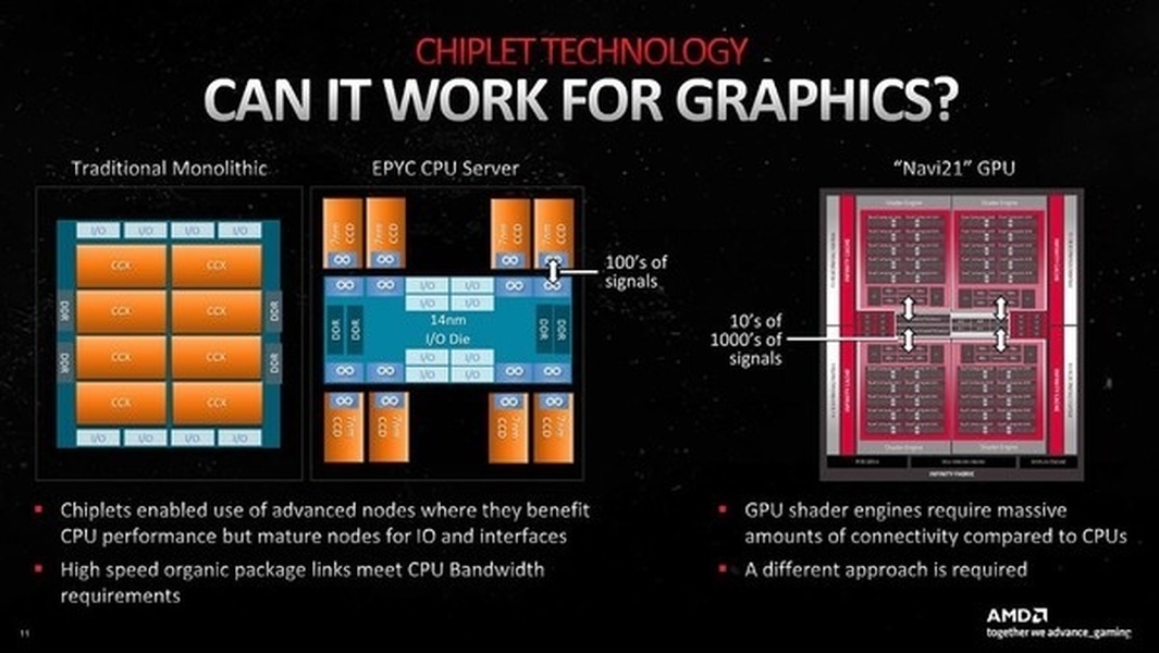

Toch is dit chiplet design jammer genoeg (maar misschien wel logisch) toch anders dan bij CPU's.
Je kan niet zomaar een extra chiplet met meer 'cores' erop plakken. In feite zijn de cores nog steeds monolithic.

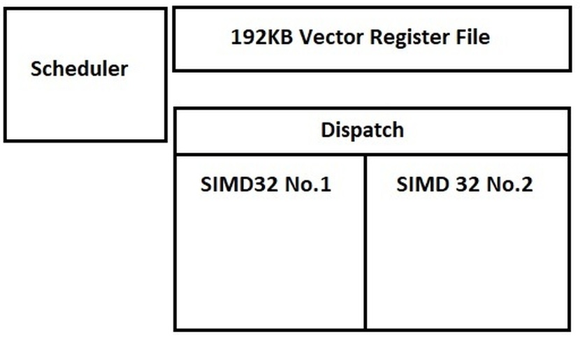

Dat denk ik toch niet. Dit lijkt zo op het eerste gezicht allemaal te kloppen. ;)
Maar met name wat ze zeggen over geometry en pixel pipelines verklaard voor mij ook iets waar ik al twee dagen mee zit. Waarom heeft AMD hun WGP/CU zo aangepast?
Je kan er namelijk op twee manieren naar kijken.
1) Ze hebben alle ondersteunde functies verwijderd voor de tweede SIMD32.
2) Ze hebben een tweede SIMD32 toegevoegd zonder de rest van de ondersteunende functies.
Hiermee neig ik iets meer naar scenario twee. Ze hebben zo te zien namelijk ook verbeteringen doorgevoerd om ervoor te zorgen dat die extra ALU's ook bruikbaar gaan zijn. Dat viel te verwachten bij AMD, maar toch fijn. Op deze manier krijg je een behoorlijk transistorefficiëntie manier om waarschijnlijk 30-50% extra performance eruit te halen.
Dit is namelijk hoe ik denk dat ze hun ALU's hebben georganiseerd.
Er is een scheduler per blok van twee SIMD32 units. Die haalt een wave uit de wavefront controller die elke WGP nog steeds zal hebben. Vervolgens wordt die stapsgewijs berekend. Het probleem is alleen dat als het een wave32 is, die tweede SIMD32 in principe niks doet omdat er maar een dispatch unit is voor twee SIMD32 clusters.
Afbeeldingslocatie: https://tweakers.net/i/JIRyCIUYwL5JltaQoE2LVeitkCQ=/full-fit-in/4920x3264/filters:max_bytes(3145728):no_upscale():strip_icc():fill(white):strip_exif()/f/image/8OwlOTD2ihB5Gd28rOgEIK2k.jpg?f=user_large
Ik denk dat ik al twee manieren weet hoe AMD hieromheen gaat komen. De eerste is dat in de centrale graphics command processor ook een wave64 aangemaakt kan worden van een aantal gedecodeerde instructies die van de CPU komen. Dat is een functie die AMD expliciet niet heeft verwijderd in RDNA1/2. In RDNA1/2 werd zo'n wave64 alleen in twee delen aan een SIMD32 gegeven. Nu zal die in een keer gedaan worden door beide SIMD32 units. De tweede manier is VOPD.
Er kunnen nog andere manieren zijn, maar daarvoor moet AMD met meer informatie komen.
Ik weet hoe het klinkt, maar ik begin te vermoeden dat AMD hetzelfde aan het doen is als ze met Zen 4 deden. Het verhaal was wederom warrig, verwarrend en de getoonde resultaten komen niet echt overeen met de woorden van AMD managers. Ik vermoed eigenlijk dat de RX7900XTX in de buurt van de RTX4090 gaat komen in 4K rasterisation, op 1440p is het misschien helemaal dichtbij en op 4K RT zie ik het uiteindelijk iets beter uitvallen dan de RTX3090Ti.

@DaniëlWW2 , kun je vanuit de game engine die bezetting van die units nog verbeteren eigenlijk?
Oftwel, nu heb je 30-50% bezetting, en door optimalisaties in de game engine kun je op 50-80% komen, waardoor je nog een flinke toename in FPS krijgt, enkel en alleen door software…
Of is zoiets niet haalbaar?

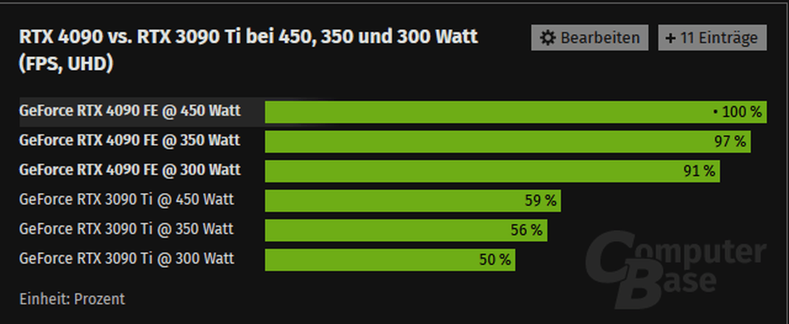

Ik weet niet in welke realiteit hij leeft, maar +50% vind ik persoonlijk héél veel voor een generatie stap. En het kan evt. nog hoger liggen, maar dat moeten concrete FPS benchmarks nog uitwijzen.
De RTX4090 heeft ca. +70% prestatie toename op 4k t.o.v. de 3090Ti en daar zijn de meesten enthousiast over. Maar nee dit is een AMD 'fail' _O-
Het is alleen jammer dat AMD niet een keer heeft doorgezet en Nividia op zijn plek heeft gewezen.

@Mars Warrior Ik betwijfel het.

Gezien de 4090 maar 3% prestaties verliest op 350W zou ik denken dat Nvidia er helemaal geen 450W kaart van had moeten maken.
Afbeeldingslocatie: https://tweakers.net/i/6s9yl2iEW8um6CDSCuBkdfbcSc4=/full-fit-in/4000x4000/filters:no_upscale():fill(white):strip_exif()/f/image/ehDCswngv1fKBsCDlZ4Fcoea.png?f=user_large
Eenmaal ze beiden uit zijn, wil ik wel eens zien hoevel sneller de 4090 is op hetzelfde TGP. Ik begrijp eigenlijk totaal niet waarom Nvidia de kaart zo'n hoge TGP heeft gegeven. Het was een makkelijke "win" tegenover AMD door er gewoon een 350W kaart van te maken. Ze zouden dan winnen in prestaties en efficiëntie.

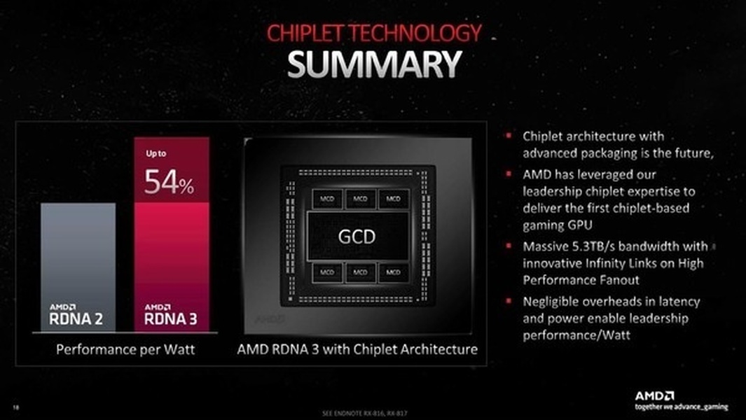

En er is nog meer uitgelekt van AMD hun RDNA3 presentatie. Waarom ze dit ons niet gewoon gezegd hebben is een raadsel waar ik verder geen tijd aan ga besteden. :z
https://videocardz.com/ne...han-ryzen-infinity-fabric
Afbeeldingslocatie: https://tweakers.net/i/MBuhrVmaKqb_11DYLoLu4mnIG9A=/full-fit-in/4920x3264/filters:max_bytes(3145728):no_upscale():strip_icc():fill(white):strip_exif()/f/image/YheAUWu4B8yBUBsM1VfnNegn.jpg?f=user_large
Afbeeldingslocatie: https://tweakers.net/i/BTcJ6NVIMj-uq5qsX5psmIckoZ8=/full-fit-in/4920x3264/filters:max_bytes(3145728):no_upscale():strip_icc():fill(white):strip_exif()/f/image/Sxbf4KAYa2JQu1CxQGHOhg3H.jpg?f=user_large
Afbeeldingslocatie: https://tweakers.net/i/eANyebUZ4Ta2QEDIY9zaLSYrXm0=/full-fit-in/4920x3264/filters:max_bytes(3145728):no_upscale():strip_icc():fill(white):strip_exif()/f/image/D3sML86unBnYi5VyhP2SO2cu.jpg?f=user_large
Afbeeldingslocatie: https://tweakers.net/i/eGKBW7ppU4pYqXAwla6Cu_yzPjU=/full-fit-in/4920x3264/filters:max_bytes(3145728):no_upscale():strip_icc():fill(white):strip_exif()/f/image/jHB0x6vkxo2pjqtZw9oE7Dor.jpg?f=user_large
Afbeeldingslocatie: https://tweakers.net/i/wSB5NkqfrbJSwhpDgcAb0ZimvrQ=/full-fit-in/4920x3264/filters:max_bytes(3145728):no_upscale():strip_icc():fill(white):strip_exif()/f/image/nnN6ekg681i2p6EqMWDlvDde.jpg?f=user_large
Afbeeldingslocatie: https://tweakers.net/i/qgZdfESjF7CZJ8KSyEtyeoYeMZE=/full-fit-in/4920x3264/filters:max_bytes(3145728):no_upscale():strip_icc():fill(white):strip_exif()/f/image/sbvbdO0kfQJixUjCeVtayrvF.jpg?f=user_large
Afbeeldingslocatie: https://tweakers.net/i/QGQ8dXvVg3CkYb-YFwNWi9uBLSw=/full-fit-in/4920x3264/filters:max_bytes(3145728):no_upscale():strip_icc():fill(white):strip_exif()/f/image/SvPS90Ttyn12mzNwxZhwaJ2h.jpg?f=user_large
Afbeeldingslocatie: https://tweakers.net/i/1Gj_-g8BQ3F-22QHUZL8pwenvYw=/full-fit-in/4920x3264/filters:max_bytes(3145728):no_upscale():strip_icc():fill(white):strip_exif()/f/image/BJA0lNzpZ4YTcYNUMYVDpMNd.jpg?f=user_large
[ Voor 10% gewijzigd door DaniëlWW2 op 14-11-2022 15:21 ]

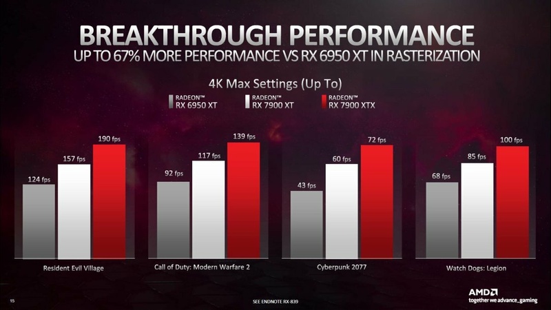

Afbeeldingslocatie: https://tweakers.net/i/9NPj5GGdD1TZ-jU3hqGUmxxXh9Y=/800x/filters:strip_icc():strip_exif()/f/image/0xTyF65yhBlYRb4LOArti9O0.jpg?f=fotoalbum_large
Als ik gemiddeld de resultaten samentel is de 7900 XTX gemiddeld 55% sneller en de 7900 XT 29,5% sneller dan de 6950xt. Ik vraag me af waarom de verschillen zo uiteenlopen over de verschillende games: 67% in Cyberpunk terwijl 47% in Watch Dogs. Dat is een behoorlijk verschil.
De vraag is dan natuurlijk in welke mate Cyberpunk een outlier is want de andere 3 games zitten rond wel dezelfde marge.

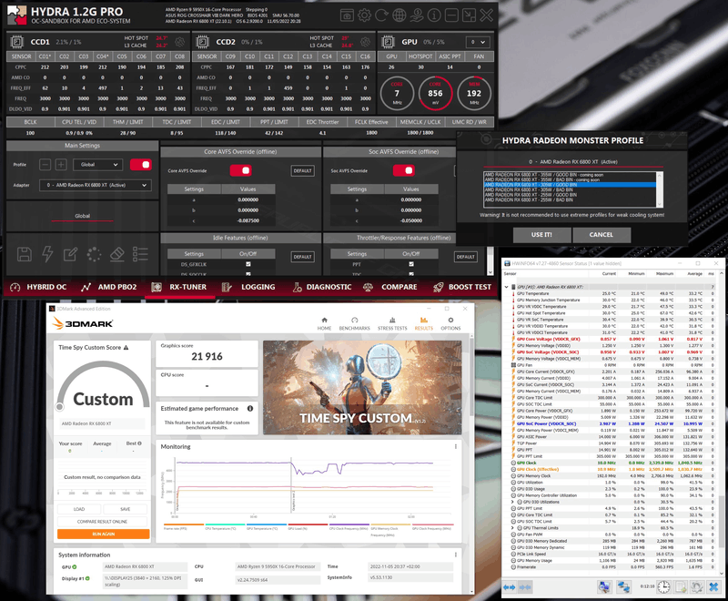

Hi
Ik vraag me af of de tool van 1usmus gaat werken op de RX 7900 kaarten. Hij perst er namelijk heel wat performance mee uit bij de 6800.. Geniaal. LTT heeft er een video over gepubliceerd; alleen gebruikten zij Intel CPU wat voor minder performance zorgt.
De tool is nu in early access op Patreon, wordt gratis zodra die klaar is.
Video: YouTube: Nvidia is Clearly Better, Right?
Tweet: https://twitter.com/1usmus/status/1573658256857243648
Afbeeldingslocatie: https://tweakers.net/i/A8Rrrlcmg9ejqv9qzNIFSaCgEVM=/800x/filters:strip_exif()/f/image/Hf2Tdi502ZxcIIScjQ1snQrD.png?f=fotoalbum_large
[ Voor 11% gewijzigd door GTX404 op 14-11-2022 17:09 ]

napata schreef op maandag 14 november 2022 @ 16:51:
RDNA2 heeft moeite met Cyberpunk op 4K. Het is zo'n game waar RDNA2 simpelweg door de beschikbare aantal ALU's heen zit op 4K en weg begint te vallen. Dan kan RDNA2 zoveel efficiënter zijn in hoe ze hun ALU's aansturen, maar als je er niet genoeg hebt, dan krijg je dat. Nu lijkt N31 absoluut geen tekort te hebben en daarom lijken ze er nu een grotere spong eruit te halen. Ik denk dat dit wel meer gaat gebeuren in games waar de RTX3090(Ti) opvallend uitloopt op de RX6900XT.

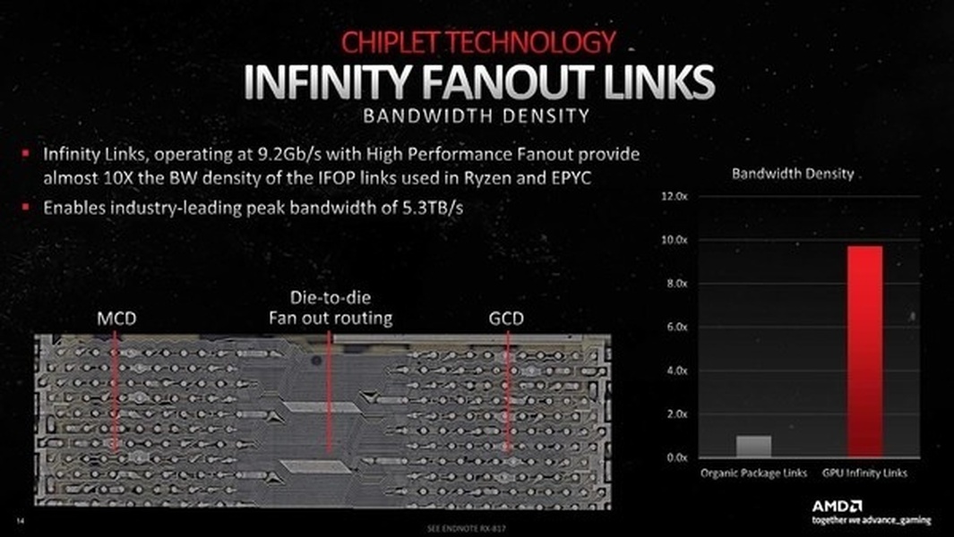

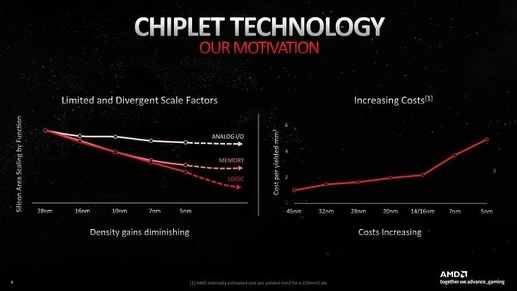

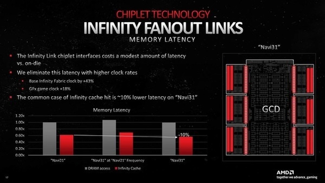

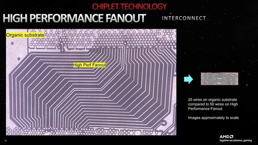

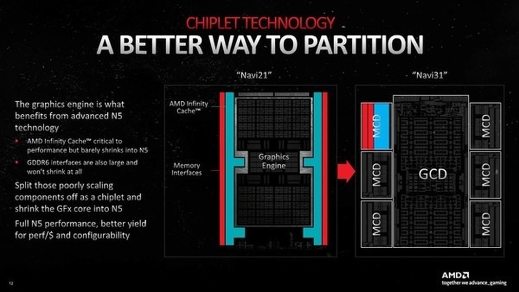

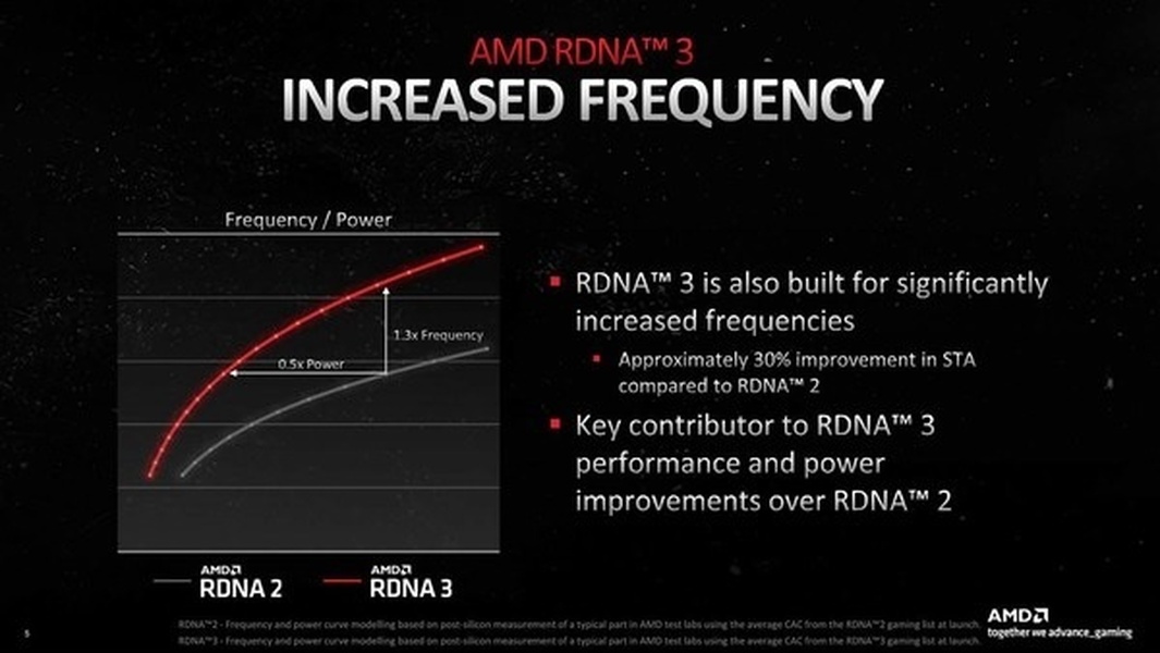

Het hele slide deck is er nu "opeens". En daar gaan we hoor. :*)
Ik haal even de meest belangrijke van de 70 slides, verdeeld over twee slide decks eruit.
Eerst apart deze:
Afbeeldingslocatie: https://cdn.mos.cms.futurecdn.net/R54kND9CT3pNze2RKjJodb-970-80.jpg.webp
Want AMD zou een serieus lage 0,4pJ per bit verbruiken voor hun interconnect. On die zou 0,1pJ zijn en bijvoorbeeld Zen 3 CCD naar IOD zou 1,5pJ per bit zijn. Dat scheelt dus enorm veel energie. :Y
Verder het goede spul.
Afbeeldingslocatie: https://cdn.mos.cms.futurecdn.net/UYZKPKx4pcvBKE7RoRHjXa-970-80.jpg.webp
Afbeeldingslocatie: https://cdn.mos.cms.futurecdn.net/ygqtvBGJtDcneh3nHDUYha-970-80.jpg.webp
Afbeeldingslocatie: https://cdn.mos.cms.futurecdn.net/4QBCwwcdTqgGLP8KXGwRoa-970-80.jpg.webp
Afbeeldingslocatie: https://cdn.mos.cms.futurecdn.net/2nzd2VPZ7VyshqC32tXE6c-970-80.jpg.webp
Afbeeldingslocatie: https://cdn.mos.cms.futurecdn.net/FLbapADWgwzNWtiDyaatAc-970-80.jpg.webp
Afbeeldingslocatie: https://cdn.mos.cms.futurecdn.net/4p6e2PXgrmdZYhSyxjm3Hc-970-80.jpg.webp
Afbeeldingslocatie: https://cdn.mos.cms.futurecdn.net/aAsJCjzcbThZZNWwMV24Nc-970-80.jpg.webp
Afbeeldingslocatie: https://cdn.mos.cms.futurecdn.net/e6HZwxFxLjT83as9hhB9Tc-970-80.jpg.webp
Afbeeldingslocatie: https://cdn.mos.cms.futurecdn.net/mnGj9q3RGDr37rzwTeguXc-970-80.jpg.webp
Afbeeldingslocatie: https://cdn.mos.cms.futurecdn.net/V8RvmwCuwpxQPebqoNakcc-970-80.jpg.webp
Afbeeldingslocatie: https://cdn.mos.cms.futurecdn.net/qqj24j9W4ceRzK9HpVsyhc-970-80.jpg.webp
Afbeeldingslocatie: https://cdn.mos.cms.futurecdn.net/nZoFSpEM4JvgFfVErFfpnc-970-80.jpg.webp
https://www.tomshardware....the-ryzen-moment-for-gpus
