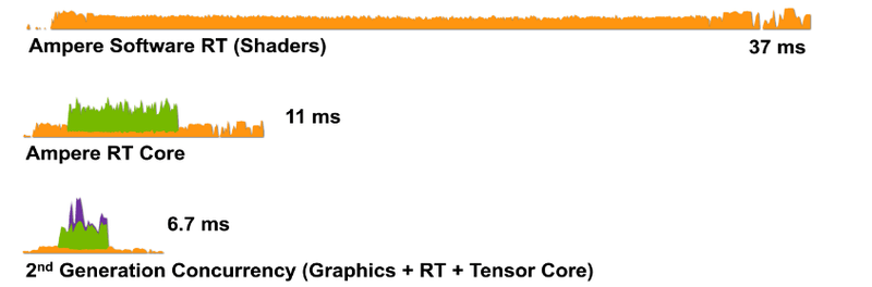

DaniëlWW2 schreef op zondag 28 augustus 2022 @ 14:53:
Nvidia krijgt van mij geen genade omdat ze nu al vier jaar lopen te roepen hoe geweldig RT(X) is. Ze hebben letterlijk de naamgeving van hun producten veranderd voor RT(X). Het is elke marketing event, RT(X) dit, RT(X) dat. Voor een bedrijf dat het alleen maar over RT(X) kan hebben als een basisvoorwaarde voor de aanschaf van een videokaart, is hun hardware knap waardeloos.
Dit is namelijk een Ampere processing block. Er is maar een stukje in een SM dat gedeeld is binnen een SM en dat is meteen het enige stuk dat direct aan L1 cache hangt. De RT core van Ampere is technisch ook capabeler dan wat AMD heeft, wederom dat is pover. Punt is dat zodra de RT core aan de slag gaat, de rest van de SM waarschijnlijk geen toegang meer heeft tot L1 cache. Dat is allemaal voor de RT core. Die zit de reguliere ALU's gewoon in de weg op deze manier. De "oplossing" hier zou zijn dat de RT core haar eigen cache krijgt die data uit de reguliere L1 cache trekt. Maar dan alsnog heb je het probleem dat denoising op de Tensor Core draait waardoor je alsnog pipeline stalls krijgt. En onder de streep is al die extra investering in transistoren en R&D, niet bepaald vertaald in een grote sprong in capaciteiten.
Ben je hier zeker van? Dit is niet hoe ik de whitepaper van Ampere opvat.
The GA10x GPU enhances the Async Compute functionality of prior NVIDIA GPUs with a new
capability that allows RT Core and graphics, or RT Core and compute workloads to be
processed concurrently in each GA10x GPU SM. The GA10x SM can process two compute
workloads simultaneously, and is not limited to just compute and graphics simultaneously as in
prior GPU generations, allowing scenarios such as a compute-based denoising algorithm to run
concurrently with RT Core-based ray tracing work.
Afbeeldingslocatie: https://tweakers.net/i/HuPA9zWmkyaFORnuuOgg6eVCs00=/800x/filters:strip_exif()/f/image/Emgjjuc3Je3AM2yUCqKJtLcC.png?f=fotoalbum_large
Het lijkt me zelfs dat de Tensor cores tegelijk kunnen gebruikt worden. Die worden trouwens niet of ampers gebruikt voor denoising omdat er geen documentatie voor is.

napata schreef op maandag 29 augustus 2022 @ 22:53:
Ja en nee. :P
Ja omdat mijn punt blijft staan wat de RT core in Ampere is alsmede de capaciteiten hiervan.
Nee omdat ik zie dat ik te makkelijk heb aangenomen dat de tensor cores het denoising doen. Dat trekt overigens meteen Nvidia hun eigen grafiek wat in twijfel omdat dit betekend dat denoising gedaan word op de reguliere ALU's die vervolgens geen andere rekenopdracht kunnen uitvoeren. Dan is het dus niet dat RT de reguliere ALU's in de weg zit als die tegen een instructie in een thread aanlopen waarbij ze een stukje data nodig hebben terwijl SM L1 cache helemaal vol zit met data voor RT. Nee die zitten ook aan RT workload namelijk het denoisen.
Ik vind het eigenlijk wel een goede omdat dit voor mij ook beter verklaard waarom Ampere niet zoveel beter in RT is dan RDNA2. Immers hangt je BvH structuur niet in shaders en ik nam per abuis aan dat denoising op tensor cores draaide en hiermee een flinke versnelling had. Onder de streep zijn de Ampere RT cores zelf dan iets capabeler dan ik dacht, maar de impact van RT op de rest van de SM is ook groter.

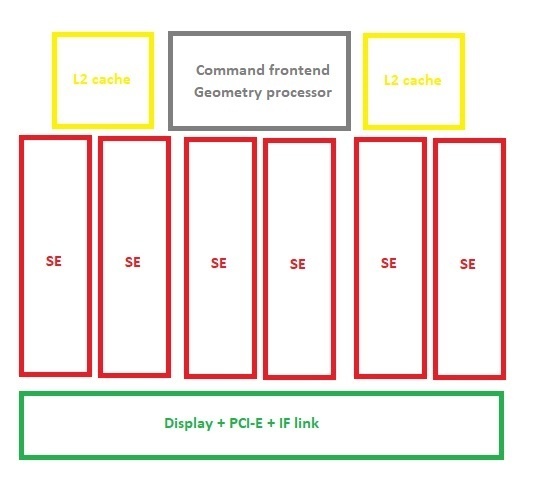

Afbeeldingslocatie: https://external-content.duckduckgo.com/iu/?u=https%3A%2F%2Fwww.lowyat.net%2Fwp-content%2Fuploads%2F2022%2F08%2FAMD-Radeon-RDNA3-2.jpg&f=1&nofb=1
Maar ik denk dat het best kan en ik vermoed zo. De logica voor dit verschrikkelijke paint plaatje is dat je dit kan verdubbelen met nog 6x SE erboven en dan heb je Navi 31. Eigenlijk wat AMD dus al twee generaties doet.
Afbeeldingslocatie: https://tweakers.net/i/KRx9Q51JI1Ybqp40fzBrQmcaVxQ=/full-fit-in/4920x3264/filters:max_bytes(3145728):no_upscale():strip_icc():fill(white):strip_exif()/f/image/FlUQOy06emZ9GO5Muf7qpIqa.jpg?f=user_large
  • Werelds
  • Laatst online: 30-06 14:49
DaniëlWW2 schreef op zaterdag 10 september 2022 @ 19:16:
Maar hoe gaan ze de L1 dan aan de L2 hangen? Want jij tekent hier de 6 Shader Arrays, niet de Engines. De L1 in de SE wordt door alles binnen de SE's gebruikt, dus je wilt niet dat het ene blok L1 aan de linkerkant aan de L2 hangt en het andere blok aan de rechterkant. Dan ga je afwijkende latencies tussen de twee blokken krijgen.
Het zal dan eerder iets worden zoals Nvidia het doet, met de L2 tussen alle SE's in en de GCP en ACE's verder naar buiten.
  • DaniëlWW2
DaniëlWW2
Dyslectic history cynic
Werelds schreef op zaterdag 10 september 2022 @ 22:20:
Ik doe gewoon zeer lui en neem niet eens de moeite om de SE's ook te tekenen. :P
Ik twijfel er namelijk niet aan dat gehandhaafd blijven omdat het zo'n elementair onderdeel van RDNA is.
Het gaat mij er meer om dat Navi 31/32 waarschijnlijk net zoals Navi 21/22 en Navi 10/14, vrij makkelijk arrays/engines kunnen verdubbelen. En zeker omdat we nu naar N5 kijken, is dat ook meteen een forse kostenbesparing als je een groot deel van het vloerplan kan overnemen tussen twee chips. Voor Navi 31 verliest elk array waarschijnlijk een WGP, krijgt meer L2 cache en zal de I/O elders geplaatst worden. Voor de rest veranderd er waarschijnlijk niet veel.
Ik zou ook echt niet verbaast zijn als we hetzelfde scenario als Navi 21/22, nog iets verder uitgediept krijgen. We zien met N22/N23 eigenlijk dat vier WGP diep met minder cache, beter is dan vijf me extra cache. Het scheelt zoveel transistoren voor relatief weinig verlies in framerate. Je moet naar 4K voordat je het verschil een beetje gaat zien.
Hierom zijn N31/N33 arrays waarschijnlijk ook vier WGP diep. N32 zit waarschijnlijk op vijf om die dichterbij N31 te brengen. Hierbij nemen ze de extra transistoren en dus kosten voor lief. Ik vermoed dat ze hier het ook willen compenseren met kleine verbeteringen. Ik denk dan aan hogere clock speeds alsmede relatief meer L2 en L3 cache. Eigenlijk het N22 recept. Hierom zei ik ook dat ik 4MB L2 cache vermoed terwijl 3MB de logische stap zou zijn. Verder is er natuurlijk het toch wel sterke gerucht dat N32 met 64MB aan L3 komt terwijl N31 met 96MB zit. Mijn aanname hierbij is ook dat AMD met hogere clock speeds meer throughput wil halen (duh :P) en met de caches de kans op een cache mis wil reduceren alsmede de effectieve latency in cache cycles iets wil verlagen omdat die caches nu eenmaal aan dezelfde frequentie hangen.
N31 maken ze bewust vier WGP per SA diep omdat die chip zo breed is en zoveel ALU's heeft dat ze waarschijnlijk weten dat de vijfde WGP/SA niet transistor/perf en perf/watt effectief meer is. Als ze die ook goed mee willen krijgen, dan moeten ze waarschijnlijk zoveel met caches en andere zaken doen dat de chip te groot word. En laten we wel wezen, 12288ALU's/48WGP/12SA/6SE is best een aardige chip. :+
Het verklaard voor mij ook beter waarom N22 en N23 zo dicht op elkaar zitten qua ontwerp. Ik vermoed dat AMD heeft lopen experimenteren met vier vs. vijf WGP alsmede de impact van grotere L2 en L3 caches. Het kan namelijk goed dat AMD intern met verschillende configuraties bezig is geweest en uiteindelijk na de feedback van RDNA2 pre production samples heeft gekozen voor een optie die naar de afdeling "productieontwerp" is gestuurd voor de tape-out.
