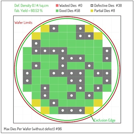

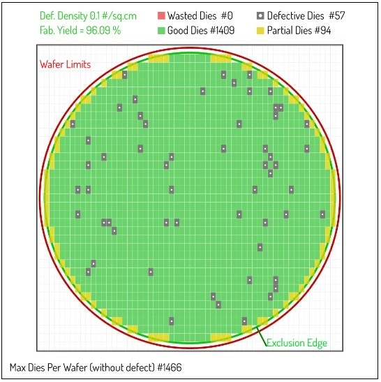

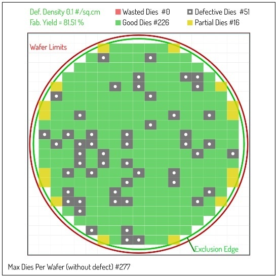

Heb toch nog deze wafer calculator gevonden. En de logica voor chiplets wordt zo wel heel snel duidelijk.
73% yield voor een high end GPU is geweldig. Zeker omdat een deel van die defecte chips alsnog verkocht zullen worden. Navi 32 met over de 80% is helemaal goed.
MCD ga ik niet eens bespreken. :P
Het roept bij mij alleen wel een vraag op. Hoe moet je hier redelijkerwijs meer dan twee SKU's uit gaan halen? Voor beide chips met dergelijk kleine oppervlakten, moet er iets behoorlijk misgaan in het productieproces om niet 80%+ van je wafer daadwerkelijk te kunnen verkopen. En de overgrote meerderheid daarvan zal perfect in staat zijn om de top bin te halen. Je kan natuurlijk de top bin extra hoge eisen stellen en de chips die het niet halen, een lagere specificatie geven, maar ik zie de economische rationeel daarvoor niet. Ik zie een salvage specificatie dan ook zeer dichtbij de top bin blijven. Salvage SKU's zoals de "RX6800" gaan denk ik nauwelijks te vinden zijn omdat er te weinig chips hiervoor zijn.
Het is ook compleet anders dan met Navi 21 waar salvage noodzakelijk is. Dat brengt me meteen bij AD102. Ik heb hier voor 610mm gekozen (26,5mm x 23mm) en daar gaat het noodzakelijk worden voor Nvidia om SKU na SKU te lanceren om die enorme waferkosten maar terug te verdienen. Als ze bijvoorbeeld 70 chips uit een wafer halen, dan moeten ze die voor gemiddeld $285 verkopen als die wafer inderdaad $20.000 kost. Zet dat tegenover bijvoorbeeld 150 Navi 31 chips met $133 + $51. Realiteit is ook dat wafers op oudere nodes, wat N7/6 inmiddels is, altijd in prijs dalen. N5 is binnenkort ook niet meer de nieuwste node, dat gaat N3 worden. Apple zal inmiddels de meeste opzetkosten voor N5 hebben gefinancierd in ruil voor exclusiviteit. In de praktijk denk ik dat de chips dus goedkoper uitvallen.
AD103 en Navi 32 zijn helemaal interessant. Voor Navi 32 verwacht ik dat AMD bewust gaat proberen de je top SKU te laten kopen omdat er weinig valt te binnen. Dat is het effect van 80% chips goed terugkrijgen. Ik zie misschien een extra SKU verschijnen met hooguit 10% uitgeschakeld.
Komt bij dat AD102 vs. Navi 31 ongewis is wie dat gaat winnen. Maar ik zie AD103 eigenlijk geen schijn van kans maken tegen Navi 32. Navi 32 zou 50% extra ALU's over Navi 21 zijn waar AD103 op GA102 schaal blijft.
Het besef dat AMD door een combinatie van macro-economisch omstandigheden en hun eigen ambities om marktaandeel te winnen, kan gaan kiezen voor een agressieve productie en prijsstrategie, is denk ik een reële mogelijkheid. Want met deze specificaties kan Nvidia eigenlijk Navi 32 niet counteren zonder enorm in hun marges te moeten snijden.

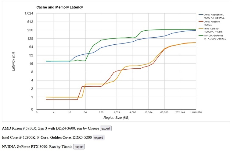

Eigenlijk kan je het al aflezen van RDNA2. Wat zit aan de randen van deze toevallig wel erg handige illustratie? Juist ja, eerst L3 cache en daarna geheugencontrollers. Die gaan naar aparte chips. L3 cache in RDNA2 is al een buffermechanisme waar data tussen VRAM en L2 cache in opgeslagen kan worden. Met RDNA3 gaat dat helemaal gebeuren omdat een extra stap tussen gaat komen om aan data uit VRAM te halen.
GDDR6 --> substraat --> geheugencontroller --> L3 --> substraat --> L2
Dat is de hele functie van L3 cache en daarom besefte me ik in 2020 al dat MCM eraan zat te komen. Het was zo overduidelijk dat L3 cache hiervoor bedoeld is. Het doel is die extra latency stap "verbergen" met een extra cache ertussen die data dichterbij de L2 cache kan vasthouden.
Wat je vooral moet beseffen van de nieuwe L3 in RDNA3 is dat het verlaagd is van 32 MB (Navi23) naar 16 MB. En dus, door Locuza en Keper al een keer uitgelegd, de latency daardoor ook verlaagd is. Je bevestigt met het verbergen van latency alleen maar hoe belangrijk latency voor een GPU is.
De eerste iteratie van MCM moet en gaat dus extra aandacht aan latency besteden: AMD kan het nog steeds van Nvidia verliezen, als Nvidia de geheugen management van de SMs op de schop heeft gegooid en door hun L2 (niet L3, L2!) nòg lagere latency bereikt met een monolitisch design (hint: dat hebben ze volgens de laatste geruchten!).

sunsmountain schreef op zaterdag 27 augustus 2022 @ 20:49:
Ho, wacht even.
Incorrect, GPU is veel gevoeliger voor latency. De berekeningen zijn korter dan die in een CPU, ja je moet alle waves/warps afwerken, maar vereist snellere geheugen toegang en meer verschillende data achter elkaar dan een CPU. Een CPU kan op dezelfde dataset ingewikkeldere berekeningen doen, zulke instructies zal een GPU voorlopig niet hebben.
Incorrect.
Dit is wat Navi 21 en GA102 doen. Beiden zijn veel te langzaam voor een CPU. GA102 haar L2 cache alleen al gaat al behoorlijk richting het dubbele van wat een CPU naar DRAM doet.
Afbeeldingslocatie: https://cdn.wccftech.com/wp-content/uploads/2021/04/NVIDIA-Ampere-GPU-vs-AMD-RDNA-2-GPU-Cache-Latency-Performance-Benchmarks.png
Ondertussen was AMD er terecht trots op dat met Zen 2, sub 70ns haalden naar DRAM met een chiplet architectuur.
Afbeeldingslocatie: https://images.anandtech.com/doci/14525/TravisK_DonW-Next_Horizon_Gaming-Ryzen_Deep_Dive_06092019-page-017.jpg
Of als ik het in een tabel zet, tja L1 cache voor zowel Navi 21 als GA102 is al langzamer dan L3 voor Zen 3 of Alder Lake.
Afbeeldingslocatie: https://tweakers.net/i/LAi2GSdHv92HbQ4GOuBYuX2Q3_A=/800x/filters:strip_icc():strip_exif()/f/image/0MsFnta7L4g6JK3OJ811dOTg.jpg?f=fotoalbum_large
https://chipsandcheese.com/memory-latency-data/
Een GPU is dan ook min of meer de lopende bandfabriek onder de ICs. Het hele punt is dat je een input hebt, langs alle stations van de pipeline gaat die telkens een volgende stap doen en er iets uitkomt. Constant wachten op andere inputs van buiten de lopende band, verstoort het proces enorm.
