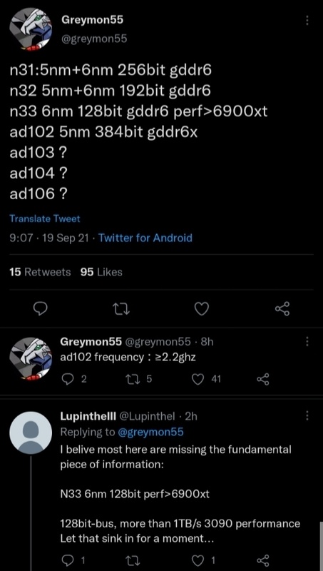

  • XanderDrake
  • Laatst online: 19:59
XanderDrake
Build the future!
Dit komt overeen met eerdere geruchten: AMD gaat chiplets doen terwijl nVidia monolitisch blijft werken. Ook laat nVidia Samsung achter voor TSMC N5, wat je duidelijk terug ziet in de clocks.

Ik zou deze leak ernstig in twijfel trekken. De nieuwe lower end Navi 33 die beter gaat presteren dan de huidige topper (navi 21) lijkt me zeer twijfelachtig tot complete bs. Het is gangbaar dat de huidige high end de prestaties geven (give or take some %) van een tier lager in de opvolgende serie. Dit is al jaar en dag verwachting en valt soms nog lager uit als we op nodes blijven hangen. Dus Navi32 is straks ongeveer Navi21. Nu schuiven we nog een hele tier naar beneden en zou Navi 33 niet alleen gelijk zijn aan, maar zelf boven de prestaties zitten van de huidige topper van AMD zitten (6900xt). That just ain't gonna happen ;)

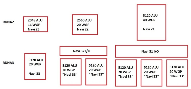

XanderDrake schreef op zondag 19 september 2021 @ 18:14:
Tot dusver is het redelijk consistent wat er lekt. :)
-Er zou sprake zijn van een GPU chip geproduceerd op N5 die ze voor Navi 31/32/33 willen gaan inzetten met een MCM model. Een tweede voor Navi 32 en een derde voor Navi 31. Het gebruik van N6, dus N7 met EUV voor uit mijn hoofd wat extra dichtheid en wat kostenbesparing, zou logisch zijn. Het lijkt ook wel een beetje richting Zen 2/3 "stijl" te gaan met een I/O chiplet lijkend systeem. Die zal hier ongetwijfeld de scheduling moeten doen en waarschijnlijk ook de geheugencontrollers. L3 cache zit denk ik op de GPU chiplet. Ik vermoed namelijk toch al een hele tijd dat die L3 cache mede hiervoor op RDNA2 zit. Het is een mooie test voor RDNA3.
-De 128 ALU WGP verdwijnt voor een grotere configuratie. Dat lijkt nu 256 ALU's te zijn. En er was volgens mij een hele tijd geleden al eens wat patenten voorbijgekomen over deze mogelijkheid van een cluster van vier CU's. Want effectief is een WGP nu twee 64 ALU CU's die elk twee 32 ALU paden hebben.
-Resultaat zou een absoluut monsters zijn als Navi 31. Ook meteen een waarschijnlijk enorm verbruikend monster. :P

sjekneck schreef op maandag 20 september 2021 @ 00:53:
Dit is met de huidige generatie echter wel gebeurd. Navi 23 (6600XT) is gelijkwaardig/beter dan Navi 10 (5700XT)

Eerst heb ik maar een slecht paint plaatje gemaakt van wat de geruchtenmolen suggereert. Daarop kan je zien dat er inderdaad een RX6900XT klasse (Navi 21) chip lijkt te komen als de opvolger van Navi 23 (RX6600 series).
Afbeeldingslocatie: https://tweakers.net/i/OitY6ScscwrtMDwsM40vvRSU5PM=/800x/filters:strip_icc():strip_exif()/f/image/7sTbyHmpZKC0ud5lZX95L1UC.jpg?f=fotoalbum_large
Twee van die Navi 33 chips samen met een I/O chip zouden dan samen Navi 32 zijn en drie zijn samen Navi 31.

Plaatjes zijn leuk. Wat ik alleen mis is dat 5nm+6nm gerucht. Welk deel van de echte RDNA3 is 5nm, welk 6nm?

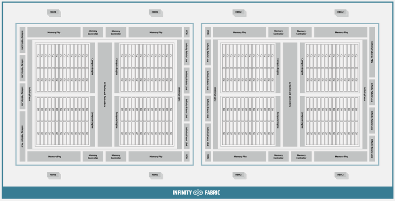

Hallo, is dat een MCM, CDNA2 chip? ;)
Afbeeldingslocatie: https://www.servethehome.com/wp-content/uploads/2021/11/HPE-Cray-EX-AMD-Instinct-MI250X-at-SC21-Package-Close-696x527.jpg
Afbeeldingslocatie: https://www.servethehome.com/wp-content/uploads/2021/11/HPE-Cray-EX-AMD-Instinct-MI250X-at-SC21-Close.jpg
https://www.servethehome....tinct-mi250x-oam-at-sc21/
Oh en mijn snelle analyse is dat ze enorm zijn. Ongetwijfeld zal er snel wel iemand komen met een inschatting van het formaat, gemeten met de HBM2E chips. :)
