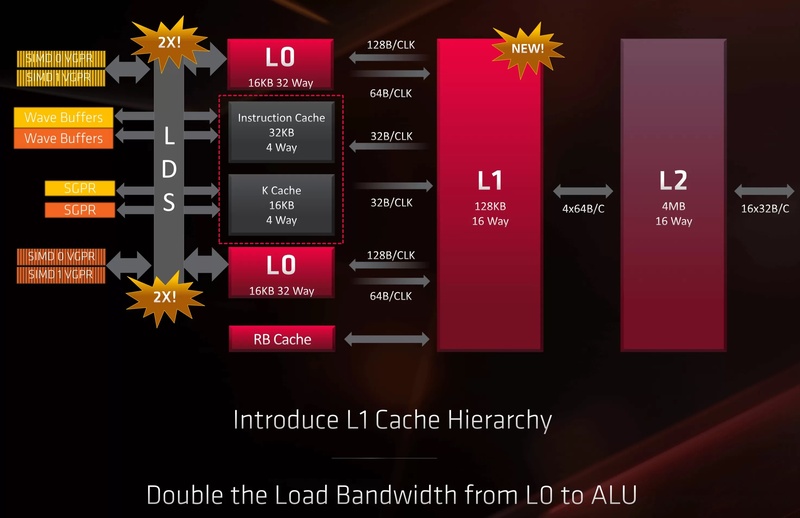

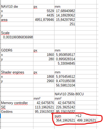

DaniëlWW2 schreef op donderdag 17 september 2020 @ 14:20:
L2 cache zit in het midden van de chip bij RDNA. ;)
Maar ik zie echt niet in hoe dat ooit gaat passen, gewoon echt niet. Van die 505mm2 is waarschijnlijk echt de halve chip dan cache. Gewoon nee. :P
Dat valt op zich wel mee. 8GB is ongeveer 70 miljard transistors, 128MB dus 1/64 daar van, dat is ong. 1,1 miljard. Big Navi heeft minimaal 21 miljard transistors. Veel meer als ze met hun design density dichter bij de node density (theoretische max density) gaan zitten.
https://www.techspot.com/article/2024-anatomy-ram/
Ja, GDDR4 niet GDDR6. Maar veel zal dat niet schelen per MB denk ik. Prestatie verbeteringen komen al een tijdje niet meer uit het verdubbelen van transistors, maar uit hogere frequenties, dual, quad data paden, etc.
Het kan. Ik zie niet waar en hoe. Maar misschien een slimme Zen2 ingenieur in het RDNA2 team, wèl.

sunsmountain schreef op donderdag 17 september 2020 @ 17:09:
Ja ik weet, GDDR4 niet GDDR6. Maar veel zal dat niet schelen per MB. Prestatie verbeteringen komen al een tijdje niet meer uit het verdubbelen van transistors, maar uit hogere frequenties, dual, quad data paden, etc.
Zo werkt het niet. Er zijn heel veel soorten geheugen met verschillende specificaties en toegangssnelheden. In de regel is hoe sneller, hoe meer ruimte. Cache is een compleet andere klasse dan GDDR en neemt veel meer ruimte in. Het is geen toeval dat de meeste videokaarten maar enkele MB aan L2 cache hebben. Dat neemt al heel wat ruimte in. Meer past echt niet. 128MB is letterlijk een paar honderd mm2 als ik naar Navi 10 kijk als lijdraad.
DRAM heeft 1 transistor + 1 capaciteit per unit cell. Dit is een speciale capaciteit die je niet in een standaard CMOS proces kan maken, en ze dus niet bij een RDNA2 GPU mee kunnen integreren. (Nou ja, theoretisch kan het vast, praktisch is anders). Een standaard SRAM cell is 6 transistoren. Daarbovenop kom nog aansturings en uitlees elektronica enzo, maar de SRAM cellen zelf zullen het meeste ruimte innemen. Met 128MB heb je dus meer dan 6 miljard transistoren aan SRAM nodig. Mij lijkt het onwaarschijnlijk veel.
Thanks @Sissors en @DaniëlWW2 ik heb weer wat geleerd. Dit sluit feitelijk die hele infinity cache uit. Dan moet het haast wel HBM2E zijn... of ze hebben de L1 / L2 bandwidth op een andere manier sterk verhoogd (met 80 CU's noodzaak).
ed.: big navi 21 miljard is uitgegaan van de design density van RX5700. https://www.reddit.com/r/..._navi_21_die_speculation/ Design efficiency (design density / max density) = 0,62. Maar als ze toch stiekem daar 0,72 van hebben gemaakt, dat is op TSMC 7nm+ die 6 miljard transistors. Het zou me wel weer een stunt zijn. }:O
Ik vraag me af of je hier niet naar het verkeerde kijkt. De 32MB L3 cache in Zen 2 zou +-34mm2 innemen terwijl een chiplet ongeveer 80mm2 is, flink wat "real estate" dus. Doe je dat x4 zit je op 136mm2 voor 128MB cache op het 7nm proces. kan natuurlijk zijn dat het met 7nm+ iets minder is, maar heel veel zal dat denk ik niet zijn.

Dennism schreef op donderdag 17 september 2020 @ 18:34:
CPU cache is wel andere koek dan GPU cache, ik weet toevallig dat CPU's nog steeds veel complexere berekeningen kunnen maken dan GPU's, dus ook meer eisen stellen aan cache.
Maar goed, 6 miljard transistors zou nog steeds kunnen passen op big navi (ongeveer 100 mm^2 van de 505 mm^2), als de design density omhoog gaat ten opzichte van RX5700 (dat wordt bij 0,72 dan 6 van de 27 miljard voor de infinite cache, zie mijn eerdere aangepaste post).
ed: https://www.reddit.com/r/..._navi_21_die_speculation/
Overigens, Ampere GA102 zit op een Design Efficiency van 0.74.
En misschien is cache RAM laag qua density en geeft het minder hitte af, waardoor de RDNA ingenieurs niet bang hoeven te zijn voor de TDP. Dit lijkt me nou typisch een Zen 2 ingenieur truck, ook als CPU's niet van zulke gigantische caches gebruik maken, als je het bekijkt per CU, is het maar 1,6MB extra cache :P

Ja, op Navi10 grootte zou 128 MB L2 cache ongeveer 218 mm2 zijn.
5529x4435 = 24521115
825x810x2 = 1336500
= 5,45% van 251 mm2 = 13,68 mm2 voor 8MB = 218 mm2 voor 128 MB
https://www.reddit.com/r/...rom_fritzchen_fritz_link/
Maar op Zen 2 is het al een stuk minder, misschien zijn CPU en GPU caches toch vergelijkbaar, sorry @Dennism.
For Zen 2, a single chiplet is 74mm2, of which 31.3 mm2 is a core complex with 16 MB of L3. AMD did not breakdown this 31.3 number into cores and L3, but one might imagine that the L3 might be approaching 50% of that number
https://www.anandtech.com...yzen-3000-and-epyc-rome/5
~50% van 31,3 mm2 voor 16MB = 125,2 mm2 voor 128MB. En dat vervangt 13,68 mm2, dus 111,52 van de 505 mm2 zou cache zijn.

Navi21: 7nm (HPC) 66,7 M/mm2
26,3B, 505 mm2, 52,0 M/mm2
Design factor 0,78.
=> 5,6 miljard extra transistors als je daar 2*Navi10 van aftrekt (voor 112MB, dat deelt lekker als 50 miljoen per MB)
=> 24,3% van de transistors is cache.
=> 0,795 keer kleiner.
=> 88,66 van de 505 mm2 voor de infinite cache van Zen 2 in Navi21.
=> 17,6% van de ruimte is cache.
Wat @Astennu zegt, kan denk ik dus nog steeds. Liever zie ik gewoon HBM2E, maar misschien is de infinity fabric van Zen2 wel helemaal het einde.

Al ver-honderd-voudigen ze L0 en L1, kom je nog niet op de 128 MB :)
  • L0 Cache = 2x16 KB per WGP
  • 20 WGP in navi 10 = 640 KB (1 WGP = 2 CU)
  • L1 Cache = 128 KB per Array
  • 4 arrays in navi 10 = 512 KB
  • L2 Cache = 8192 KB
~9MB
Het moet bijna wel de L2 cache zijn, als dat 128 MB gerucht ergens op slaat. Ik denk dat deze "adaptive cache reconfiguration via clustering" gewoon onderdeel is van Infinity Cache van Zen 2, QoS (Quality of Service) maar dan toegepast voor GPU's. https://www.anandtech.com...yzen-3000-and-epyc-rome/4

Ruw gezegd is L1 L2 L3 CPU = L0 L1 L2 GPU, en dan kunnen we voorspellen voor big navi:
  • 40 WGP in navi 21 = 1280 KB (1 WGP = 2 CU)
  • L1 Cache = 512 KB per Array
  • 8 arrays in navi 10 = 4096 KB, 2 shader engines
  • L2 Cache = 16384 KB *2
~37MB.
Misschien is het de crossbar op sheet 3 van 8 van de PDF, die virtueel die 16 MB L2 cache aan elk 4 arrays "beschikbaar" stelt, waardoor het 4*16*2 = 128 MB lijkt, maar niet is. De voornaamste vraag is, is een zen 2 "core complex" behandeld als een "shader array" of als een "shader engine"? Ik denk het laatste. Beetje marketing sausje er overheen, AMD foei toch :o .
128MB echte L2 cache kan (per "shader array"), maar dan moeten ze wel proppen (zie mijn eerdere post) op TSMC 7NP (HPC), denk aan een design density à la Vega64.

Maar het is iets dat ik graag in RDNA2 en verder zou zien. RDNA is namelijk erg centraal gericht in haar ontwerp en dat is ook zo met de cache structuur. Die eerst maar eens toelichten.
RDNA is op CU niveau georganiseerd in groepen van twee. Dat is de dual CU. Deze beschikt over een gedeelde 32kb. Dit noemt AMD de vector cache of L0, want AMD.
Afbeeldingslocatie: https://preview.redd.it/zp8kep1zxbw31.png?width=3704&format=png&auto=webp&s=20ce0a40dd8165fbab7344c20805cbfcdc1db7c2
Een Shader Array, in Navi 10 bestaande uit tien CU's heeft dan haar eigen 128kb aan L1 cache. Deze functioneert voornamelijk als een read cache voor de CU's om informatie uit te halen indien nodig. Dit is niet veel voor zoveel ALU's die ook zo efficiënt zijn georganiseerd. L2 in RDNA is echt een centrale read/write cache waar de Shader Array's informatie uit kunnen halen voor de CU's.
Afbeeldingslocatie: https://tweakers.net/i/m14bkMmPwf9eys1hwC-xQ7nc_Po=/800x/filters:strip_icc():strip_exif()/f/image/NgqaboUJnb9thcyV1PoHSQnJ.jpg?f=fotoalbum_large
Het punt van dit patent is om de druk op L1 cache te verlagen. De samenstelling van de CU clusters lijkt ook helemaal dynamisch te zijn en centraal gecontroleerd te worden met haar eigen feedbackloop. Het is dus niet dat het bepaalde CU's met elkaar moeten zijn wat dit minder flexibel zou maken.
Ik ben het ook eens met het idee dat L1 cache verdubbeld zou moeten worden voor RDNA2. Het zou wat druk van de L2 af moeten halen, L1 naar CU heeft veel snellere datapaden en het zou wat moeten schelen in geheugenbandbreedte en verbruik van de chip. Ik kijk alleen niet primair naar shaders, maar juist naar wat echt nieuw is in RDNA2, ray tracing.
Als er iets is dat echt baat zou moeten hebben van cache, dan is het hybrid RT. Hybrid RT zoals Nvidia en zeer waarschijnlijk AMD het doen, is uiteindelijk met BVH een beeld vormen waar daadwerkelijk de grenzen van door shaders gecreëerde objecten liggen en waar dus ray tracing plaats moet vinden. Dat vraagt om die objecten in cache te houden en om BVH op te slaan in cache totdat de berekeningen voltooid zijn. Daar lijkt het ook mis te zijn gegaan met Ampere. Ampere heeft geen extra cache binnen de SM en het resultaat lijken veel cache conflicten. Een van de meest duidelijke conflicten is RT toegang tot cache. Ampere RT is beter dan Turing RT, als de SM in RT only mode staat en niet ook nog shaders moet doen. Met shaders is het nauwelijks of niet beter dan Turing om dat de shaders ook die cache nodig hebben voor andere zaken.
RDNA1 heeft weliswaar een lokale 32kb gedeeld tussen twee CU's, maar voor tien CU's is het 128kb aan L1 cache. Turing/Ampere heeft 32+64kb aan L1 cache per SM. De details hoe snel deze caches precies zijn, tja. Blijft staan dat Turing/Ampere iets meer local cache heeft dan RDNA1. Dat lijkt me niet wenselijk aangezien het Ampere ook niet lukt om echt goed te presteren in mixed shaders en RT.
Hier komt het hele "Infinity cache" verhaal denk ik ook weer voorbij. Als AMD het zou doen, dan is het denk ik met RT in het achterhoofd. Een serieus grote L2 cache als buffer waar ze snel zaken vanuit naar de L1 van een Shader Array kunnen delegeren voor RT. Ze zullen L1 cache denk ik ook moeten vergroten en ideaal gezien ook L0 cache. Voor mij blijft er alleen een serieuze vraag hangen. Waar moet die 128MB precies passen want ik heb geen idee...

Dit is beter dan mijn eerdere berekening, omdat ik alle Navi 10 elementen twee keer geteld had, foutief ook de memory controller (terwijl ik uitging van 256-bit). Maar de conclusie is hetzelfde: het kan wel degelijk.
kleine muisjes hebben grote wensjes: Beschuit Met Gestampte Mensjes

Afbeeldingslocatie: https://adoredtv.com/wp-content/uploads/2019/07/navi-10-gpu-block-diagram-adoredtv.jpg
Dat gegeven alleen maakt al duidelijk dat deze chip met 5120 ALU's, ergens rond de GA102 chips van Nvidia moet uitkomen. Ik hou hier bewust geen rekening met hogere clock speeds of merkbare verbeteringen in architectuur die effectieve utilisatie van al die ALU's verhogen. Nee, alleen 2x Navi 10.
De vraag is alleen hoe het gaat schalen. Perfect lineair zit er meestal niet in en daar zal RDNA2 de winst over RDNA1 moeten maken in architectuur. Wat de meeste videokaarten doen is met brute force meer geheugenbandbreedte toevoegen met grotere chips. Daarom dacht ik HBM2E omdat je zo in theorie over de 1TB/s kan gaan. Dat is ruim 2x van Navi 10 en dat zou het realistisch maken om 100% te schalen.
Het lijkt er alleen op dat RDNA2 dit dus niet gaat doen. Nee, het idee lijkt te zijn om veel meer naar de "CPU hiërarchie" te gaan en een enorme hoeveelheid cache beschikbaar te stellen aan de GPU. Op het moment hebben zelfs high end GPU's maar enkele MB's aan L2 cache. AMD zou er blijkbaar 128MB van gaan maken. Het idee zal zijn om zoveel mogelijk data die misschien nog nodig is voor nieuwe clock cycles, snel beschikbaar te maken in die cache zodat je niet meer hoeft te wachten totdat het eindelijk uit het relatief langzame VRAM komt. Dat verhoogd de effectieve occupency van de GPU haar ALU's en dat is het enige in een GPU dat je zeer ruw kan vertalen met "IPC".
De VRAM zal op deze manier meer een framebuffer worden waar de taak van data terugsturen naar de GPU minder zal worden. Verder zou het goed kunnen dat data uit VRAM halen met minder prestatieproblemen gepaard zal gaan omdat ze die enorme cache hebben die als buffer dient. Als de aanvragen voor data maar afdoende clock cycles voordat de data nodig is, worden verstuurd, dan zou de data al in die enorme L2 kunnen zitten als het nodig is. Dit zal heel wat geheugenbandbreedte schelen omdat geheugenbandbreedte de term is voor de maximale snelheid tussen GPU en VRAM. De logica is dat juist SRAM zo goed schaalt met kleinere nodes en juist I/O zoals geheugencontrollers niet. Daarom kreeg je met Zen 2 ook een aparte I/O chiplet en nog meer cache voor de CPU chiplet.
