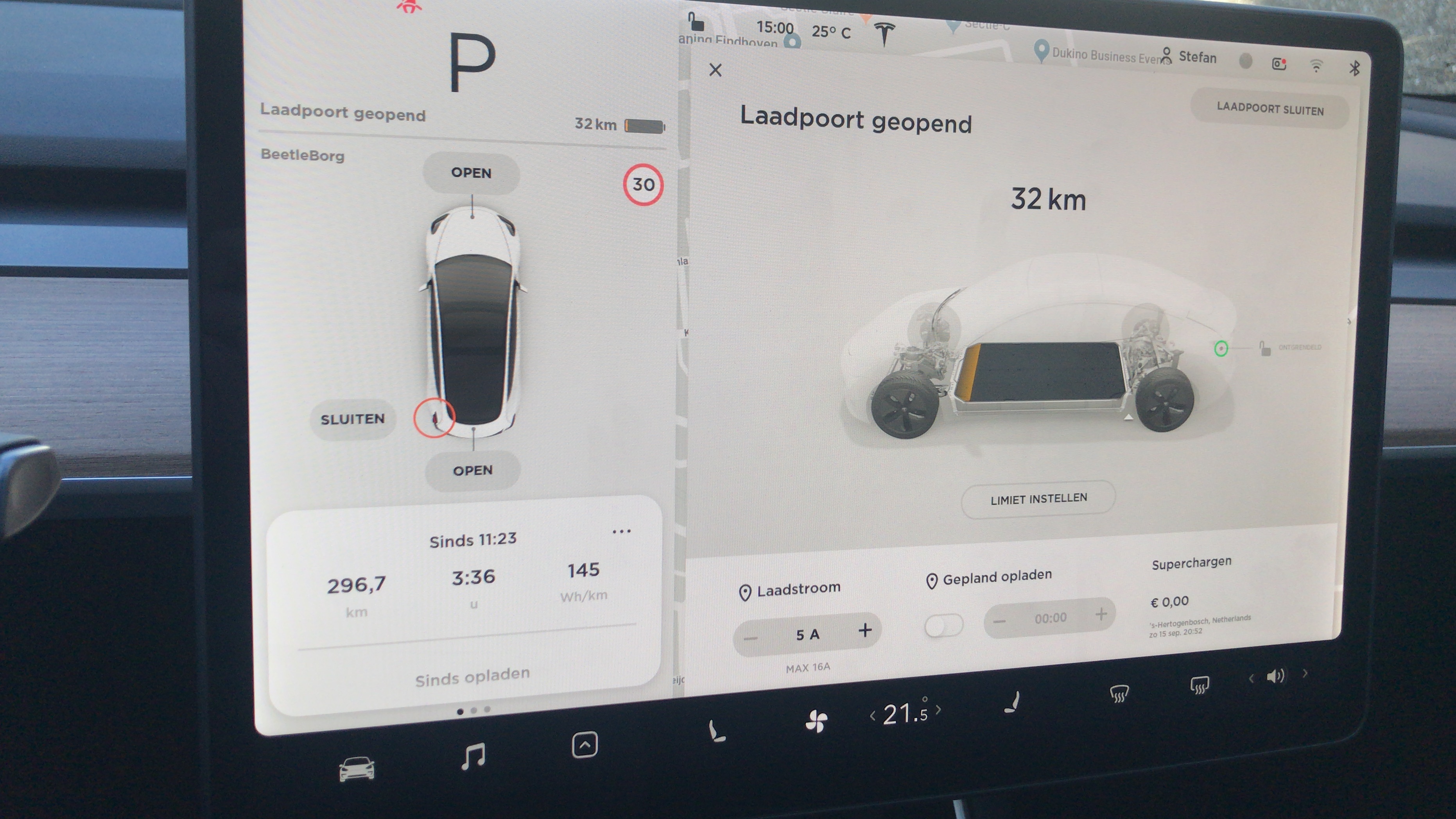

Iemand enig idee waarom mijn Tesla de laadsnelheid zelf verlaagt? Het aantal ampère wat op dat laadscherm staat linksonderin springt 'vanzelf' terug naar 5A bijv. Nu heb ik hem net voor het aansluiten verhoogd naar 16A en ik zie nu (via de app) dat de auto hem zelf teruggezet heeft naar 12A. Vrij irritant, want hij laad nu dus met 8KW i.p.v 11 (en hangt aan een publieke paal waar ik hem straks weer weg haal).

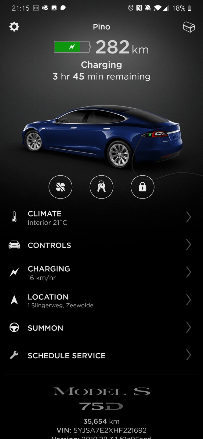

Dat is dan waarschijnlijk wat de paal hem geeft. Tesla doet een hoop fout, maar het laden hebben ze goed voor elkaar :p
Edit
Mijne hangt nu ook aan een gare paal
Afbeeldingslocatie: https://tweakers.net/ext/f/3iMuxIroNCrUOnDa25sv4qeA/thumb.jpg

Maar die 5 of 12A geeft hij al aan als ik de auto parkeer en nog geen kabel heb ingeplugd. Als hij dat o.b.v GPS doet zou ik dat wel spannend vinden :P

Eddos schreef op vrijdag 20 september 2019 @ 21:24:
Dat doet ie ook :p Hij past het aan op basis van locatie en de laatste bekende gegevens.
  • Eddos

:| :/. Dan The New Motion maar weer eens bellen hoelang ze nog wachten met die paal aan de gevel hier thuis :P

Overigens kan je hem overrulen natuurlijk. Maar als hij hem dan zelf terugzet, is het echt de paal.

PWM schreef op vrijdag 20 september 2019 @ 21:34:
Toen ik hem van de paal ging halen zag ik dat er een Kona naast stond. Ik vermoed dat die één van de 3 fases heeft gekregen.

Nog steeds een goede deal en goede range, vandaag Eindhoven, Scheveningen Eindhoven gereden in de SR+ Aero doppen eraf gehaald:
Afbeeldingslocatie: https://tweakers.net/ext/f/SY6ghGTy0SYP03GoZNJmg4vI/medium.jpg
Vmax waar mogelijk zonder “te racen” ook enige file gehad. Ben tevreden met de range, zonder bijladen 300km gereden, die rated range komt ook echt goed in de buurt van mijn rijstijl.
145wh/km zonder aero doppen! Erg netjes

Hoe krijg je dat voor elkaar? Ik heb LR en kom niet eens onder de 150kw. Heb wel constant airco aan, tune in, 2 telefoons worden opgeladen en max 135 km p/u gereden
  • Stef87
  • Laatst online: 23-07 23:42
Hunkaroglu schreef op zaterdag 21 september 2019 @ 16:17:
Airco heeft ook aan gestaan, stoelverwarming ook even (automatic) telefoon opladen en tune in heb ik niet maar dat zal niet eens 0.001% verschil maken.
Heb je een LR-RWD of AWD?
Mijn proces:
Uur voor vertrek bijladen van 90% naar 100%
Net voor vertrek 15-20min voorverwarmen (niet echt nodig geweest, het was niet warm of koud)
Rijden maar, inclusief ventilatie achter aan (extra passagier mee) heb enkel even mijn vriendin in Scheveningen geholpen uit te laden en ben zonder stoppen weer terug gereden naar Eindhoven.
Gebruikersverschil (?):
- Mijn TACC en Autopilot staan standaard op vmax +2 en niet +5 scheelt een beetje.
- Mijn banden heb ik rondom op 3.1bar opgepompt, voor een iets lagere rolweerstand.
Morgenmiddag ga ik haar weer halen en ben ik van plan de Aero wieldoppen er terug op te zetten (hoop op vergelijkbaar verkeer/weer als ik de Aero doppen er weer op zet en een meetbaar verschil te zien van ik hoop 2-5%)

Hunkaroglu schreef op zaterdag 21 september 2019 @ 19:55:
Ik heb lr awd. En haal ook ongeveer 300km of iets meer. Had wel wat meer verwacht aangezien het ook veel duurder is dan een SR. Als ik voor meer accu ongeveer dezelfde range haal en dan ook nog eens zuinig rijd, dan voel ik me wel genaaid eerlijk gezegd.
Je hebt als “nadeel” AWD en 19inch ipv 18inch Aero velgen.
Zie ook hier, tabel lijkt best realistisch en niets mis met je batterij. (Don’t worry)
Afbeeldingslocatie: https://teslike.com/wp-content/uploads/2019/09/3-km-912.png
Bij GPS snelheden:
129km/h:
- SR+ Aero 18inch: 314km Range
- Lr AWD 19 inch: 384km Range
- Verschil is “slechts” 70km (of minder, indien sneller dan 129km/h)
Hoe hoger de snelheid hoe kleiner het verschil in bereik van de SR+ 18inch aero vs AWD 19inch. Er zal misschien zelfs een snelheid kunnen zijn waar de SR+ net zo ver komt als je de bovenstaande configs vergelijkt
Eventueel kan je nog andere velgen kopen als je de extra range wilt hebben?
