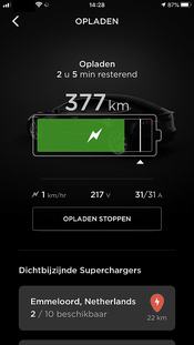

Ik kwam zojuist thuis, auto aan de lader gezet, kijk binnen even via de app of hij begint met laden en zie dat dat maar met 1-2 km/uur gaat op 31/32A. Heb de auto even de kans gegeven om een hogere snelheid te bereiken, maar na een paar minuten nog steeds geen verbetering.
Afbeeldingslocatie: https://tweakers.net/ext/f/bxgse7TZfmQiN9ZIlzQ1kPBJ/full.png
Naar de oprit gelopen en hoorde een heel vreemd geluid, voornamelijk onder de motorkap vandaan. Heb het opgenomen met de dictafoon in de wielkast:
[Audio: Laadgeluid]
Laadkabel losgekoppeld, opnieuw aangesloten en alles gaat weer prima, 31/32A met 44 km/uur.
Iemand dit ook weleens meegemaakt?

@Taro
Climate stond niet aan per ongeluk denk ik? Dan wil hij bij mij ook wel eens 7kW pakken zonder te laden. Al is dat geluid wat vaag en bij een warme auto zal hij ook minder pakken dan 7kW.
Nee, eerst via de app gecontroleerd, was ook mijn vermoeden, maar stond uit. Als ik naar mijn werk ga zet ik zowel laden als climate aan, maar dan haalt hij vaak nog wel > 5km/uur, dit was echt 0/1 km/uur en het gepiep was over de hele oprit te horen. Auto ook even open en dicht gedaan. Er ging wel +-6.500 Watt via de lader richting de auto. Heel erg vreemd, maar gelukkig opgelost door de laadkabel opnieuw in te pluggen.
