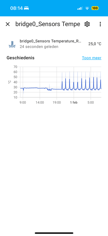

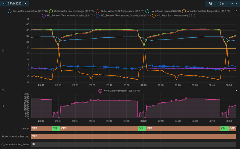

Als rwt <25 is, zal de gasboiler bijspringen tijdens een defrost om te voorkomen dat het cv water te veel afkoelt. Maar bij mij springt de gasketel dan op 40C (is te zien op het display), en bij de hoge flow tijdens defrost is het water dan zeker geen 60C. Wat staat er bij jou op het display (op de gasketel) bij een defrost?
Dat weet ik dus niet. Zag et van afgelopen nacht. Met die P1P2MQTT van jou die ik laatst besteld heb :p dus ik denk wel dat leaving water echt 60 graden wordt.
Afbeeldingslocatie: https://tweakers.net/i/37OP-pyj3Z86o2c_HZJ6Y5Cxosk=/x800/filters:strip_exif()/f/image/te6ISECuYCeRpqmIGuNaqArN.png?f=fotoalbum_large
Afbeeldingslocatie: https://tweakers.net/i/3ZPZyqndjvAi0vlQr7Rsk7gM5yg=/x800/filters:strip_exif()/f/image/HScSXDU02rV9as8ZKL30n8A9.png?f=fotoalbum_large
[ Voor 34% gewijzigd door Cobratjuh op 01-02-2025 10:54 ]

Cobratjuh schreef op zaterdag 1 februari 2025 @ 10:53:
Apart, bij normaal gebruik slaat de gasketel af als hij meer dan 5C doorschiet boven het target. Misschien hebben ze de instelling "40 bij defrost backup" verhoogd (het zou de klacht van @arnova over een koude douche tijdens een defrost op kunnen lossen) of schiet hij toch gewoon stevig door dan. Ik realiseer me dat ik het minimumvermogen van de gasketel hier heb verlaagd, mogelijk dat dat ook een rol speelt.
Hoe dan ook kun je dit niet eenvoudig tegenhouden als de retour tijdens defrost te koud is.
Daikin 2x8kW EBLA08E3V3+EHYHBX08AAV3+EKHWS200D3V3 - P1P2MQTT bridge - HA - USBtin - Zehnder Q600 / gasloos

Wat is je flow eigenlijk? Want een defrost is normaal 23L/min en om ruim 30C bij te warmen (naar ~56C) heb je dan 48kW nodig, en dat kan niet kloppen. Of heb je misschien de comfort-stand aan staan zodat de warmtewisselaar in de CV ketel steeds op temperatuur wordt gehouden?

arnoldniessen schreef op zaterdag 1 februari 2025 @ 11:25:
@arnoldniessen Mag ik vragen hoe je dat gedaan hebt?
Zoals ik al eens eerder hier schreef, vind ik het "aandeel gasketel" vaak te hoog naar mijn zin.
Maar ga/ging ervan uit dat dat nou eenmaal het minimum vermogen is. En dus niet te wijzigen.
Mocht dat wel het geval zijn, dan ben ik daar wel zeer in geïnteresseerd.

GroteTon schreef op zaterdag 1 februari 2025 @ 11:49:
Gaat dat nog met enig risico gepaard?
Ik gebruikt de hybride combinatie alleen voor verwarming, niet voor warm water.
De handleiding adviseert om dit niet te wijzigen, en op een ander forum vond ik de opmerking dat de Intergas ketel de naam hebben slecht om te kunnen gaan met lage vermogens ("plofketel"), maar ik merk daar niets van. Kun je instellen op de ketel, gaat om parameter kleine c (zonder punt), "minimaal toerental ruimteverwarming". Instelruimte volgens handleiding 23-50%, default 23%, maar bij mij was hij hoger ingesteld, en kon ik hem vreemd genoeg ook op 20% zetten (=ca 6kW).
Afbeeldingslocatie: https://tweakers.net/i/N8ivlYL9naEhuXp5DosYjmz5Yz4=/fit-in/4000x4000/filters:no_upscale():strip_exif()/f/image/HCY1t7wtBVZofOOCD1MIiyQv.png?f=user_large

arnoldniessen schreef op zaterdag 1 februari 2025 @ 11:34:
Ik heb bij een defrost 16,5 l/min, tot nu toe geen problemen mee gehad. (normale flow is momenteel 14 l/min)

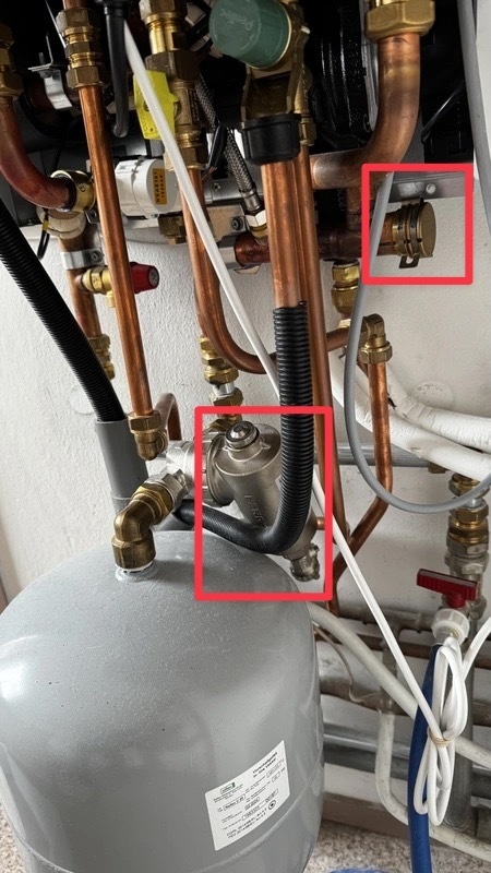

Vraagje: zijn de liters bij een defrost wel genoeg. d'r zit een AVDO tussen deze kan waarschijnlijk niet meer flow aan.
  • fohn5
  • Laatst online: 21:22
De AVDO doet volgens mij niet zo veel voor je pure flow ,de pomp zelf zal er niet anders van gaan draaien. Relatief worden de liters mogelijk anders verdeeld als de AVDO opent en door minder tegendruk mogelijk zelfs iets meer relatieve opbrengst. Heb hier bij 14 l/min een defrost van 19l/min.
Ik zie geen verschil in flow voor en na installatie van de AVDO. ( Wel in retour temperatuur)
Ik kan verder zelf niets aan de defrost pompsnelheid regelen. ( daikin heeft deze met 10% verlaagd van 21 naar 19 l/min maar weet de setting helaas niet)
Opent je AVDO wel tijdens een defrost ?
Mogelijk kan je hier nog iets meer terugvinden https://assets.danfoss.co...008986402751en-000902.pdf
Dat zou dan ook weer link zijn in mijn geval: ik heb vvw met een open verdeler en dan zou er dus (kortstondig) water van 60C door mijn vloer gaan....
ESP PV-Boiler Controller https://github.com/arnova/pvboiler
  • True
True
Dislecticus
Ter lering ende vermaak doe ik 12,9-13,0 L/min bij normale werking en 19 L/min bij een defrost.

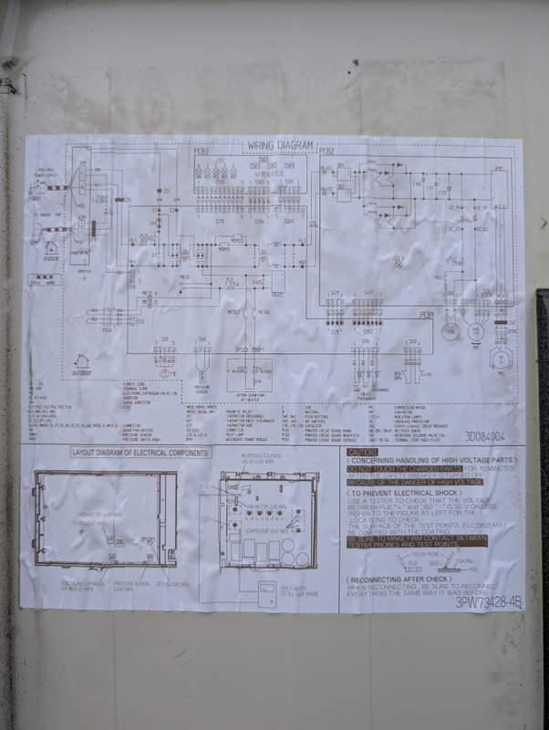

  • VincentVb
  • Registratie: Oktober 2023
  • Laatst online: 29-10-2025
Hallo allemaal,
Voor de geïnteresseerden nog even feedback op mijn probleem dat de buitenunit niet meer ontdooide: bleek een sensor stuk die op de koelvinnen zit en die normaal dus het signaal geeft om het ontdooien te starten. Deze sensor hangt bij aan de temperatuur sensor maar is dus wel een aparte sensor (de temperatuur sensor zelf was wel nog OK).
Groeten, Vincent
  • tingbrouwer
  • Laatst online: 20:45
VincentVb schreef op woensdag 5 februari 2025 @ 12:00:
Hallo allemaal,
Groeten, Vincent
Hoi Vincent,
Heb je misschien een foto ?? thx.
  • Leif
  • Registratie: December 2022
  • Laatst online: 02-11 21:42
......Voor de geïnteresseerden nog even feedback op mijn probleem dat de buitenunit niet meer ontdooide: bleek een sensor stuk die op de koelvinnen zit en ....
Wat zou een sensor op die plek anders kunnen meten dan de temperatuur ?
De snelheid van de lucht ? (geen windsnelheid = dicht gevroren)
Kan je voor dit doel volstaan met een sensor?
De ijsmeesters van de Friese Elfsteden meten de dikte van het ijs nog steeds met een boor.
Ik zou niet weten of er voor hen een meer geavanceerde techniek beschikbaar is.
[ Voor 5% gewijzigd door Leif op 06-02-2025 08:32 ]
  • fohn5
Wat dacht je van luchtvochtigheid , zonder vocht geen aanvriezing.
  • VincentVb
Ik denk dat het ook temperatuur sensoren zijn met een magneet relais maar specifiek voor het defrosten. Deze zitten op de koelvinnen. Ze maken hiervoor dus geen gebruik van de ambient outdoor temperatuur sensor die in de plastic sleeve zit. Het gaat om volgende sensor:
Afbeeldingslocatie: https://tweakers.net/i/us1kRa5nSxhN1gJy6tUo_IslSOQ=/fit-in/4920x3264/filters:max_bytes(3145728):no_upscale():strip_icc():strip_exif()/f/image/QMnEqkI88kjbGL6Hg7UEaFYV.jpg?f=user_large
Op het elektrisch schema gaat het om MR4:
Afbeeldingslocatie: https://tweakers.net/i/i7e4R-nFWCW3HtdrMIfM7KR1d5w=/x800/filters:strip_icc():strip_exif()/f/image/8jQLBJYHfgTdbihifYT66ed4.jpg?f=fotoalbum_large

Sinds een 2 dagen in het bezit van de p1/p2 mqtt bridge (hartelijk bedankt Arnold). Ik ben bezig om mijn systeem op basis van AWT te laten functioneren. Tot nu toe gaat dat al de goede kant op. Nu ik alle data uit het systeem kan halen valt mij op de de daadwerkelijke temperatuur die uit de ketel komt behoorlijk fluctueert (zie afbeelding).
Afbeeldingslocatie: https://tweakers.net/i/i4g5vCopCx6pK_GY8RhFOxx5m0I=/800x/filters:strip_exif()/f/image/fHjSzVlwucRvQaTd0gIEhIzN.png?f=fotoalbum_large
Die schiet geregeld naar beneden richting de 20 graden. Is dit normaal gedrag? Of is dit een afwijking in de software?

gigidag schreef op donderdag 6 februari 2025 @ 13:04:
vallen die waardens tegelijk met een defrost?

MijnCommentaar schreef op donderdag 6 februari 2025 @ 14:38:
Ik heb de data gekeken en die lijken inderdaad met elkaar overeen te komen. Dit is dus normaal gedrag bij een defrost, of kun je daar nog mee spelen?
  • AC74
  • Laatst online: 26-01 20:32
Hallo allemaal,
Groeten, Vincent
Dat zal "sensor.o_u_heat_exch_temperature" zijn.
Deze zie ik volgens een bepaald patroon altijd in de minus gaan (bevriezen) en dan even spiken naar ~+20 gr. C (defrost)
@gigidag dat is de tegenhanger van jou grafiek. Zet ze maar eens over elkaar. Dus ja het is normaal wat je ziet. Helaas niet heel veel te doen aan defrosts. Zeker met dit weer (vochtig en koud)
Afbeeldingslocatie: https://tweakers.net/i/ccO-D5f_IcoWp2hDEIfUlF0TybU=/800x/filters:strip_exif()/f/image/jbV9HrzOrNISnXQuG2wZE0nT.png?f=fotoalbum_large

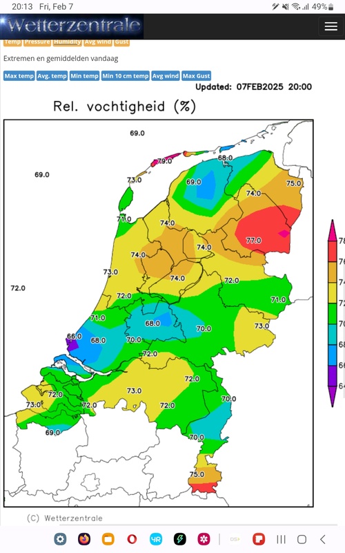

  • Leif
@Flappie Het hangt erg af van waar je woont, en wanneer je kijkt.
Onderstaand een kaartje van de gemiddelde vochtigheid.
Maar in mijn omgeving zag ik afwijkingen van 10%
Afbeeldingslocatie: https://tweakers.net/i/VmtWCTK9Gp_Fjpg42iyp5bA8Wz0=/x800/filters:strip_icc():strip_exif()/f/image/hPzoOA36alPAYexJ10H6M16F.jpg?f=fotoalbum_large
  • True
True
Dislecticus
Flappie schreef op vrijdag 7 februari 2025 @ 19:33:
Is het bij jullie vandaag ook defrost feest met die koude wind? Die van mij staat inmiddels om de 20 minuten te ontdooien en ik zie nu ook dat de woonkamer temperatuur begint te dalen.
Ik woon in de buurt volgens je profiel. Bij mij sinds 00:00 10x waarvan zojuist eentje en net voor vandaag (gister 23:45) maakt dan 11x. Dus gemiddeld elk uurtje, vind het niet verkeerd. Buitenunit hangt aan de oostkant van de woning en kan daar ruim wind pakken boven de carport. Halverwege januari zag ik 'm elke 43 minuten terugkomen toen had ik ook één dag terugval in binnentemperatuur tot 19,5°C (we stoken tot 21°C in de woonkamer) om 18.00u. Later die avond steeg de temperatuur weer omdat het iets milder werd. Buitentemperatuur was nog boven de -5°C gezien de CV niet met gas ging bijstoken en die op die -5°C is ingesteld.
PS inmiddels stoken we tot 20,5°C, maar ik wilde weten of die dat kon volhouden.

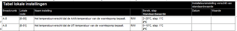

Iemand een idee waar dit vandaan komt:
Afbeeldingslocatie: https://tweakers.net/i/4raOi15nICbJ1MLcT2Rl3io-NYg=/800x/filters:strip_exif()/f/image/VObRBP9BOAhlqNdYGf0NaTeV.png?f=fotoalbum_large
Hij lijkt te pendelen tussen (eerst) 380W en 495W en later tussen 390W en 510W. Dan valt die helemaal terug naar 330W en gaat die daarna mooi lopen met 430W aan opgenomen elektrisch vermogen voor een goede zeven uur.
Ik wil graag weten waar dit pendelgedrag vandaan komt, of het iets is wat eigenlijk niet zou moeten én hoe ik het dan zou kunnen voorkomen.

True schreef op zondag 23 februari 2025 @ 15:02:
Ik ben geneigd dit gedrag te wijten aan de ingestelde waarde voor parameter 0909
Hoe groter, hoe rustiger de WP zich gedraagt.
0909 = Verwarming: vereist temperatuurverschil tussen retour- en aanvoerwater.
[ Voor 14% gewijzigd door Leif op 23-02-2025 18:27 ]
  • True
True
Dislecticus
Leif schreef op zondag 23 februari 2025 @ 18:25:
In de voor mij beschikbare documentatie zou die instellingen niet zo veel inhouden, wat mis ik?
Afbeeldingslocatie: https://tweakers.net/i/X5TzOU803ROjTSWpL2mGHz0HWr8=/800x/filters:strip_exif()/f/image/DZywsvw9hOPk7eefsfDxgCwu.png?f=fotoalbum_large
Het woordje: 'temperatuurverschil' hit overigens ook alleen op deze twee instellingen:
Afbeeldingslocatie: https://tweakers.net/i/oeb3fOPwEBNABeE0vY1hjuCkrI4=/800x/filters:strip_exif()/f/image/Y9NC7qzqgQuNt06XOAJa4XjN.png?f=fotoalbum_large

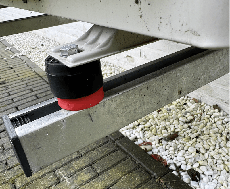

  • Laatst online: 21:24
Wat anders. Buitenunit heeft een brom kleine brom. Die gaat via leidingwerk naar binnen.
Ik heb nog geen trilling dempers gebruikt.
Dit wilden we wel bij plaatsen.
Maar hadden eigenlijk geen idee hoe.
Hij hangt op een muur beugel. Maar je moet de buitenunit in een klem schuiven. Heeft hier iemand trillingsdempers toegepast bij muur montage?

Tito129 schreef op dinsdag 25 februari 2025 @ 17:18:
Verder ben ik benieuwd waar ik in p1p2 MQTT het opgenomen vermogen kan vinden.
Is dat sensor.bridge0_power_production_gasboiler
Ja, bij mij zitten ze er onder en ik moet zeggen dat het een wereld van verschil is. We horen hem niet meer in de slaapkamer waar de WP vlak naast hangt.

FransHe schreef op dinsdag 25 februari 2025 @ 17:59:
Hoe heb je die geïnstalleerd dan met dat rare voetje?

Tito129 schreef op dinsdag 25 februari 2025 @ 18:57:
Zo:
Afbeeldingslocatie: https://tweakers.net/i/SvF79Y4Q1oHysuJ7yW0HcDl9dac=/800x/filters:strip_exif()/f/image/nY11OSSu8Miz8ndqhqwWubpJ.png?f=fotoalbum_large
Afbeeldingslocatie: https://tweakers.net/i/hhwA_jfEFuywrBv2g0rPsE7bUN0=/x800/filters:strip_exif()/f/image/2Hh35TBOBQOhD9HMKWzXK3hm.png?f=fotoalbum_large

arnova schreef op donderdag 27 februari 2025 @ 12:20:
Ik had een paar vragen over deze dempers, aangezien ik ze zelf ook overweeg:
- Bevallen ze?
- Klopt het dat ze aan de achterkant niet gebout oid. zitten aan de unit maar er dus alleen op rust? Ik zag daar bij mijn unit geen mogelijkheid voor.
Ze bevallen uitstekend.
Bij mijn unit (Daikin ERGA06DV) zijn de achterpootjes net als de voorpootjes. Tijdens de montage van een andere airco heeft de monteur ze er in geschoven. Oude pootjes los, unit optillen, oude steuntjes uit de gleuf schuiven en de nieuwe er in en dan de unit laten zakken en vastzetten. De steunen hebben een gleuf aan de onderkant en een ronde opening waar de bout en de pijpsleutel doorheen kan.
Dit zit er bij mij onder:

iWalter schreef op vrijdag 28 februari 2025 @ 21:52:
Vandaag is de ketel er helemaal meegestopt. Code 7h-01. Wil wel opstarten maar debiet schiet continu van 19 naar 0 en terug. Ik wil morgen kijken of ik het filter schoon kan maken. Maar heb geen idee waar dit zit. Heeft iemand daar een foto van?
Robert Reinink in "Daikin-Intergas hybrid. Ervaringen en discussies"
Zie bovenstaande post.
  • iWalter
  • Laatst online: 19-01 12:53
True schreef op vrijdag 28 februari 2025 @ 21:58:
Als je een foto van je CV-ketel en opstelling maakt kunnen we 'm vast voor je aanwijzen. Ik meen dat die meestal in de retourleiding wordt gezet, maar ik kan mij vergissen.
Afbeeldingslocatie: https://tweakers.net/i/3kneG4iALANTm2zrvm_Bysfsf5w=/x800/filters:strip_icc():strip_exif()/f/image/A4fODCAEhvDmIymkcZxeKT0F.jpg?f=fotoalbum_large
Bedankt voor je reactie. Hierbij de foto
  • Robert Reinink
  • Laatst online: 04-11 16:51
  • iWalter
Top. Bedankt. 👍🏻

De kans dat die verstopt zit is niet zo groot: dat is nl. geen echt filter maar een magnetische scheider. Wel even goed nakijken hoe je hem "leegt" anders komt alle rotzooi weer in je systeem.

iWalter schreef op zaterdag 1 maart 2025 @ 09:53:
Heb je ook een magneetfilter zitten tussen je expansievat? Dat lijkt me toch niet echt zinvol. Deze moet in de retourleiding richting de CV/warmtepomp. Een magneetfilter tussen je leiding en expansievat heeft geen zin.
