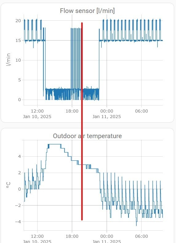

Ik ben pas sinds kort mijn warmtepomp aan het monitoren via ESPAltherma.
Vandaar dat ik nog veel aan het ontdekken ben.
Nu het buiten kouder is valt mij op dat de flow van de warmte pomp wel 4x per uur naar zo'n 18 l/min gaat terwijl de WP niet aan het verwarmen is.
Is dit normaal?
Waarom is dit nodig?
Alleen de buitenunit en koelmiddel (vriespunt - 136 dC) zien deze temperatuur.
Niet het water
Defrost?
  • Tracker06
  • Laatst online: 02-11 11:02
Als de WP niet aan het verwarmen is?
4x per uur....

@jdbiggelaa Het ziet er uit als vorstbescherming. Is het een monoblock?
[ Voor 17% gewijzigd door Pim57 op 10-01-2025 16:45 ]

  • Tracker06
Pim57 schreef op vrijdag 10 januari 2025 @ 16:44:
Nee, een split unit (hybride)
Het water is de afgelopen dagen ook niet onder de ongeveer 20dC geweest

Tracker06 schreef op vrijdag 10 januari 2025 @ 18:10:
Doet hij bij mij ook. Split 8kw. Onder de 2c buitentemp.
Lijkt inderdaad een vorstbeveiliging. Wat raar is, want het is geen monoblock. Nog nooit een oplossing voor gevonden. Dus ik volg je bericht even
reeds eerder benoemd, kijk hier eens naar
https://gathering.tweakers.net/forum/view_message/74631118
dus: Ik heb 2-06 op 0 en 4-04 op 2 gezet, dus alles uit. Het stond allebei aan bij mijn split unit. Ik heb vannacht voor het eerst het bovenstaande effect niet gezien bij lage temperaturen als er geen warmtevraag is. Bedankt voor het uitzoeken!
werkt niet op een monoblock, wel op split.

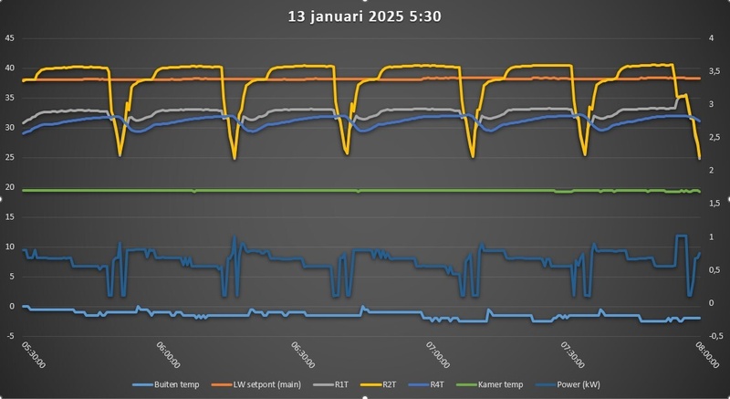

Flow komt niet meer op setpoint.....
Ik heb waterzijdig wat zaken veranderd en daarom heb ik met de flow gespeeld. Die stond op 16l/min en heb ik aangepast naar 20l/min om te testen. Dat liep een paar dagen goed maar zonder de settings aan te passen loopt hij nu al dagen op ~13,5 l/min.
Enig idee welke andere triggers er zijn om dit aan te passen? Ik heb aan modulatie gedacht en dat de WP het niet trekt, maar ook in boiler only mode gaat hij niet naar 20l/min

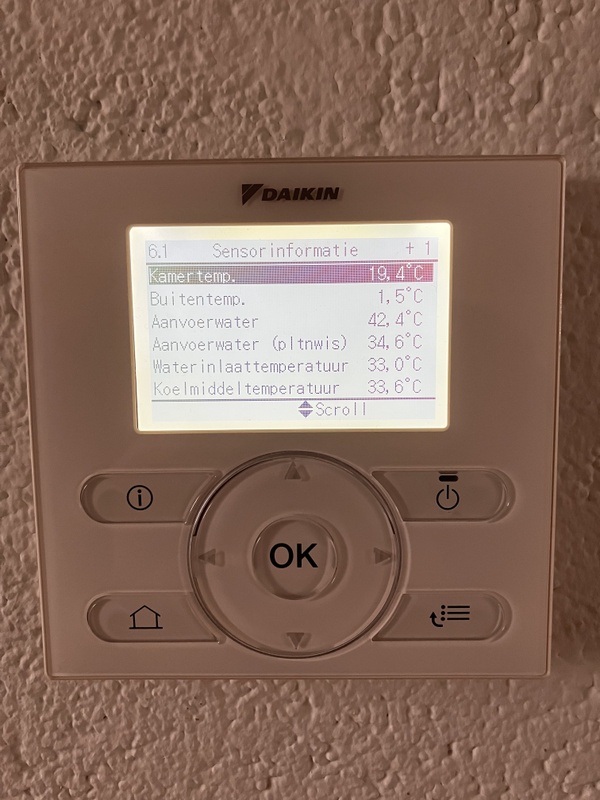

  • Tracker06
MijnCommentaar schreef op vrijdag 10 januari 2025 @ 19:18:
Het lijkt gewerkt te hebben, zie screenshot
Rode lijn is moment van het aanpassen van de settings
Volgens de Installateurshandleidig is 2-06 vorstbescherming
Maar achter 4-04 staat niks. Wat betekend deze?

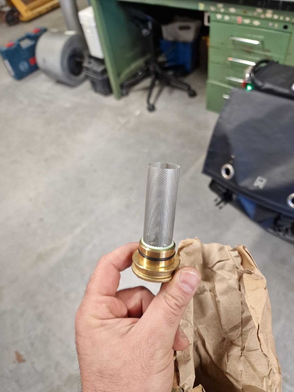

  • Robert Reinink
  • Registratie: December 2022
  • Laatst online: 04-11 16:51
Flow problemen kunnen ook worden veroorzaakt door vervuilde filters. Daikin schrijft o.a. een vuilafscheider voor in de retour van de installatie. Er zit ook een filter (B18) in de unit zelf en die wordt vaak over het hoofd gezien. Zorg wel dat je een juiste o-ring voorhanden hebt voordat je het filter demonteert.
Afbeeldingslocatie: https://tweakers.net/i/hj6XYnhCIQL71JSni2GpcTwq_CA=/x800/filters:strip_icc():strip_exif()/f/image/sEurk0R7r47yu8hOjT5KUrHs.jpg?f=fotoalbum_large
Afbeeldingslocatie: https://tweakers.net/i/BiL47zkQ3vbcgEE-3bMmEyRf0oM=/800x/filters:strip_icc():strip_exif()/f/image/evu9Rx7mrKWUYQXuFdCHeQ3A.jpg?f=fotoalbum_large
Afbeeldingslocatie: https://tweakers.net/i/UnvZOBbrfbGcR6CPFQWAYEWc9xg=/x800/filters:strip_icc():strip_exif()/f/image/fyrWtIPxiytdoTuouGhnsjFs.jpg?f=fotoalbum_large
Afbeeldingslocatie: https://tweakers.net/i/Yjfkp-04KtBz0X5uqae9F3l-JIg=/x800/filters:strip_icc():strip_exif()/f/image/UEnAJIT9hY7zsOFe9ccd7De8.jpg?f=fotoalbum_large

Tracker06 schreef op zaterdag 11 januari 2025 @ 09:46:
de pomp uitzetten tijdens lage temperaturen, zoek in dit topic op 4-04 en je zult het vinden.
een monoblock werkt anders. daar kun je het niet uitzetten, deze heeft een ander type beveiliging.
omdat het water dan naar buitengaat is er een controle op buitentemperatuur en waterinlaattemperatuur.
zodra het onder de 4 graden wordt en de waterinlaattemperatuur op 16 graden komt gaat de pomp aan en wordt het water via gas opgewarmd. je zal dan op de thermostaat het teken warmtap water zien gaan branden.
[ Voor 24% gewijzigd door MijnCommentaar op 11-01-2025 10:18 ]

@Robert Reinink Dank voor de tip. De installatie draait pas sinds april. Het vollopen van de filter zal niet zo abrupt gaan denk ik.

Robert Reinink schreef op zaterdag 11 januari 2025 @ 10:00:
Ik lees je bijdrage uit belangstelling.
Maar ik kan geen filter ontdekken.
En het opengewerkte plaatje kan ik niet terugvinden in mijn documentatie.
Mijn vraag: waar kan ik de bouwtekening vinden?

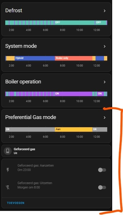

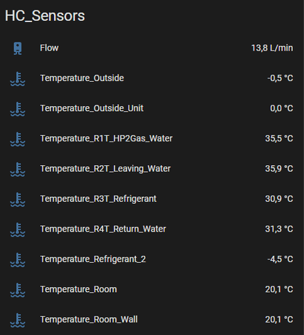

Nu de nachten wat kouder zijn een mooie gelegenheid om het hybride systeem eens nader te bestuderen.
Mijn evenwichtstemperatuur staat op +1. Experimenteel bepaald. Bij een lagere stand wordt mijn huis niet voldoende verwarmd. Aanvoer temperatuur setpoint ligt rond de 38-40 graden, bij huidige nacht-temperaturen onder het vriespunt.
Wat mij opvalt is dat de WP (nagenoeg) niets doet als er gas wordt gebruikt. T1=T3=T4 binnen een kleine marge. Dat roept bij mij minstens 2 vragen op:

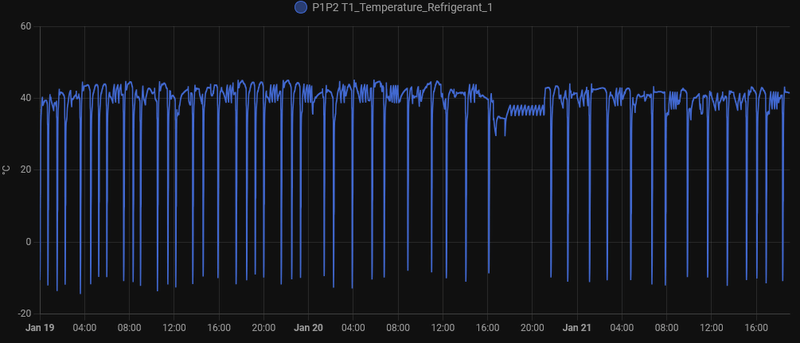

1. Waarom dan wel ieder half uur een defrost?
2. Is er een setting mogelijk om het aandeel WP te verhogen en gasverbruik te verminderen (bij de gegeven evenwichtstemperatuur)?
Ik laat liever de WP wat harder werken om zodoende het gasverbruik te reduceren. Dus een echte hybride werking waarbij de WP (bijvoorbeeld) 70% van de energie levert en de gasketelde resterende 30%. En dan bedoel ik niet sequentieel, maar parallel. Zou toch moeten kunnen, of overschat ik het systeem?

Leif schreef op maandag 13 januari 2025 @ 10:04:
Ik heb een NHYKOMB33AA Intergas HR-Ketel 32,7 kw / CW5
@Leif
Het gaat bij de foto's om het binnendeel (DaIkin hydrobox 8Kw) van de wamtepomp, niet de CV ketel.

Mijn evenwichtstemperatuur staat op +1. Experimenteel bepaald. Bij een lagere stand wordt mijn huis niet voldoende verwarmd. Aanvoer temperatuur setpoint ligt rond de 38-40 graden, bij huidige nachttemperuren onder het vriespunt.
NHYKOMB33AA + EHYHBX08AV3 + EVLQ08CV3 + EKRUCBL1 (alleen verwarming, geen tapwater)
Afgelopen nacht ook in hybride modus gewerkt. Hier wel een bijdrage van de WP
-Blauw is retour van VV en radiatoren
-Oranje is de delta die de WP voor zijn rekening neemt ~2 graden
-Rood is de uiteindelijke AWT naar de VV en radiatoren
Vermogen loopt altijd op na defrost en vlakt daarna in hybrid af. Of het echt zinnig is onder de streep weet ik niet. Daarvoor wacht ik nog even op de nieuwe COP berekening van @arnoldniessen
PS waarom de bolletjes met waarden het niet deden in HA weet ik niet. Daarom maar even erbij geschreven.... En let op, vermogen op rechter Y-as. Afbeeldingslocatie: https://tweakers.net/i/DvcTdn1ME5nFgXTlJVkAMUyMAZM=/800x/filters:strip_icc():strip_exif()/f/image/oOuDeY0TsbXb6t9BxZfckEdx.jpg?f=fotoalbum_large

  • AC74
  • Laatst online: 26-01 20:32
Ik snap dat het verre van ideale omstandigheden zijn voor een wp vandaag en gas bijstoken is ook niet erg op dit soort dagen. Maar ik zou het wel graag begrijpen
Als ik jou stooklijn zie heb je nu ook al een relatief hoog setpoint met deze temperaturen. Dat in combinatie met frequent defrosten met dit weer zal het systeem laten besluiten gas bij te schakelen. Om uberhaupt het huis op temperatuur te houden.
Mijn WP trekt het ook niet alleen nu, heb vannacht zelfs geforceerd op gas geschakeld want elke 20 min defrosten zet geen zoden aan de dijk....
Ik heb daar een automatisering voor gemaakt. Die ga ik nog uitbreiden om ook aangestuurd te worden mbt pieken in dynamische stroomprijzen.
Afbeeldingslocatie: https://tweakers.net/i/5R9i2jvnGmUZV0SHdswnAwlix9I=/fit-in/4920x3264/filters:max_bytes(3145728):no_upscale():strip_icc():strip_exif()/f/image/wFvGlnh8dLmpEeIAX1y06Z0q.jpg?f=user_large
Ik kan het niet meer vinden maar heb ergens in de fora gelezen dat je kan proberen het gas uit te draaien aan de ketel. Daarmee forceer je dus gasloos. Kan me niet herinnneren of dit werkte, maar wellicht het proberen waard.

  • Leck
  • Registratie: November 2024
  • Laatst online: 24-03 21:25
Vandaag veelvuldig de situatie dat de ketel hybride draait maar de aanvoertemperatuur lager is dan de aanvoertemperatuur (pltnwis). Is dat normaal/logisch?
Normaal gesproken is mijn aanvoertemperatuur ruim hoger dan aanvoertemperatuur (pltnwis) wanneer de gasketel bij stookt.
Afbeeldingslocatie: https://tweakers.net/i/yiKF6qlAxiMWft8894E92u6bjs0=/x800/filters:strip_icc():strip_exif()/f/image/Wn7CHfPF4vgqQ82Z5gUA3TSW.jpg?f=fotoalbum_large
Afbeeldingslocatie: https://tweakers.net/i/T0Ns2JMF7ckFSgkBgMpkAPRkKrI=/x800/filters:strip_icc():strip_exif()/f/image/ld6axvNxErbu2QLSIBGM7cY9.jpg?f=fotoalbum_large
Na een tijd is de situatie wel weer normaal:
Afbeeldingslocatie: https://tweakers.net/i/JMRjy1DLS0sL3jEt13m_iH1G4UY=/x800/filters:strip_icc():strip_exif()/f/image/qKhS0uBFaFF0x8KkcR6krSIn.jpg?f=fotoalbum_large
[ Voor 17% gewijzigd door Leck op 19-01-2025 18:22 ]
  • fohn5
  • Laatst online: 21:22
Dat je werkelijke AWT iets onder je setpoint zakt zie ik hier ook wel , zolang je thermostaat temperatuur gehaald word in is er in mijn ogen geen enkel probleem , maar dat is niet wat je bedoeld .
Er zit ook wel een klein verschil in de meetwaardes van de sensors .
Afbeeldingslocatie: https://tweakers.net/i/QyLspfoBW3S4uwGT9sKnvBSVWQ4=/800x/filters:strip_icc():strip_exif()/f/image/p62HRGhyBVO1ULzw1FsEa3WN.jpg?f=fotoalbum_large
plaatje van verschillende modi. Hybride, WP only en gas only...

AC74 schreef op dinsdag 14 januari 2025 @ 18:52:
PS waarom de bolletjes met waarden het niet deden in HA weet ik niet. Daarom maar even erbij geschreven.... En let op, vermogen op rechter Y-as. [Afbeelding]
@AC74 Als late reactie op jouw post.
Op 14 januari zag ik een wat grilliger verloop. Maar wat jij gedeeld heb, is wel herkenbaar.
Alhoewel zelden is dat zo regelmatig repeterend. Bij mij dus wel een dag eerder (13 januari).
Met een kleine bijdrage van de WP (2 graden) en het grootste deel van de gas-ketel (7 graden).
Die, zoals @MijnCommentaar al suggereerde, waarschijnlijk op zijn minimale vermogen draait en niet verder kan terug moduleren. Ik kan daar verder geen harde cijfers over vinden.
Linkse as: graden
Rechtse as: vermogen
Afbeeldingslocatie: https://tweakers.net/i/NbFgdtTRq123dxlp2zqNII4mO-4=/800x/filters:strip_icc():strip_exif()/f/image/o5cW0oOoOCT94dnqS67ov8rQ.jpg?f=fotoalbum_large

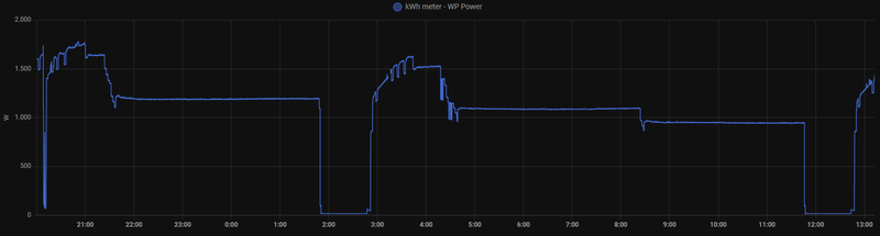

Iemand een idee wat het laagste opgenomen vermogen is bij het 5 kW model?
Ik wil namelijk kijken hoe ver ik de WP kan krijgen zonder dat deze gaat pendelen.
Als ik kijk naar gisteravond tot heden zie ik:
Afbeeldingslocatie: https://tweakers.net/i/0A9Ggp50WFbd_KAfnJbELJSr3J4=/800x/filters:strip_exif()/f/image/6Xcj0Flbk41mpAqLvy3yvnKo.png?f=fotoalbum_large

True schreef op vrijdag 24 januari 2025 @ 13:14:
En ik wil graag af van deze:
Ik heb waardes rond de 400 w gezien, ik kan niet veel lager omdat hij dan niet zijn thermische vermogen kwijt kan. Je kan overwegen om over te stappen op een stooklijn en de warmtepomp altijd te laten draaien om die gaten te voorkomen. Kost wel tijd om goed te krijgen en werkt ook niet mooi voor elke woning, zeker aan het begin en eind van het stookseizoen.
Ik zelf heb een stooklijn die alles precies op temperatuur kan houden als het niet te warm is buiten, daarnaast heb ik een thermostaat met een tijdsrelais ertussen, hierdoor werkt die bij mij als een soort maximaal thermostaat met hysterese.
  • True
True
Dislecticus
grjn schreef op vrijdag 24 januari 2025 @ 13:21:
Ah kijk, daar zit nog wel wat marge dus, ik zit nu qua weersafhankelijke verwarm instellingen op:
  • [1-00] -5
  • [1-01] 25
  • [1-02] 50
  • [1-03] 25
Afbeeldingslocatie: https://tweakers.net/i/8FGyHfKR9UCYrdhvq_YRt42AUuk=/800x/filters:strip_exif()/f/image/Oc7oIp5TY3I2sHa9i84jO6ts.png?f=fotoalbum_large
Ik denk dat ik die 1-02 met 50°C gewoon een stuk omlaag breng en kijk hoe de WP het dan doet, de buitentemperatuur gaat toch iets omhoog de komende dagen (t.o.v. afgelopen weken) dus heb wat meer marge en indien nodig kan ik nog wel wat aardgas bijstoken.
  • Leif
  • Laatst online: 02-11 21:42
Ik heb waardes rond de 400 w gezien, ik kan niet veel lager omdat hij dan niet zijn thermische vermogen kwijt kan......
Dat is een uitspraak die nuancering behoeft.
Bepalend is hoe je onder de 400W wilt duiken.
1. je draait radiatoren dicht, maar houdt vast aan een hoge AWT
2. je houdt alle radiatoren open, en verlaagt de AWT tot 25 grd
ad1. Er wordt nog wel warmte afgegeven door het afgiftesysteem. Maar er passeert te weinig water door de warmtewisselaar om te verwarmen.
ad2 Het afgiftesysteem geeft te weinig warmte af. De deltaT is te klein.
Je moet de deltaT op peil houden met behulp van ventilatoren.
  • True
True
Dislecticus
True schreef op vrijdag 24 januari 2025 @ 13:30:
  • [1-00] -5
  • [1-01] 25
  • [1-02] 50
  • [1-03] 25
Ik heb de [1-02] van 50°C naar 40°C aangepast en ik kom nu op dit opgenomen vermogen uit, met de huidige buitentemperaturen is dit echt uitstekend te doen.
NB De aanpassing was 24u geleden om 14.00 daarna werd de WP herstart en bleef die eerst even uit.
Afbeeldingslocatie: https://tweakers.net/i/5oYQUyGDgUKGpkYDEtDevXuP-9Q=/800x/filters:strip_exif()/f/image/V6JQYPcJrn3NScKFAfYr86S0.png?f=fotoalbum_large
Wat ik dan wel vreemd vind is deze tijdsspanne waar er constant 150W meer of minder vermogen wordt opgenomen, is dit de CV-pomp of zo? Dat lijkt mij ook niet super goed voor zo'n ding om constant aan en uit te gaan. Iemand hier een idee in?
Afbeeldingslocatie: https://tweakers.net/i/1HbiykYP1jfpEW8brp60GpzhNfo=/800x/filters:strip_exif()/f/image/xHGRZEg937jiOO33tuRxqOAl.png?f=fotoalbum_large

toch nog een ander vraagje, ik zat het topic door te lezen en kwam de volgende afbeelding tegen:
Afbeeldingslocatie: https://tweakers.net/i/dPAqrsIYMJMxAS9yITcYV1u0jtw=/x800/filters:strip_icc():strip_exif()/f/image/r06mdMuO3OIwyOQPcQRBqROf.jpg?f=fotoalbum_large
Daar staat op dat die op warmte pomp en en ketel draait, is dit een standaard instelligen of alleen bij bepaalde temperaturen. Ik heb dat namelijk bij die van mij nog nooit gezien.
Edit: ik draai op basis van AWT en niet op thermostaat, ook niet op weersafhankelijk maar abs
[ Voor 6% gewijzigd door Cobratjuh op 27-01-2025 12:03 ]
  • jdbiggelaa
  • Laatst online: 01-11 21:00
Jazeker, regelmatig bij een hybride warmtepomp. Als je warmtepomp draait en iemand draait de douchekraan open, heb je dit in je display.

Vraagje voor de mensen met een P1P2MQTT / P1/P2Serial. Deze laat ook de temperaturen van het koudemiddel zien.
Het lijk er op dat t1_temperature_refrigerant_1 de temperatuur is van het gecondenseerde koudemiddel is aangezien die gelijk is aan de retour temperatuur.
t1_temperature_refrigerant_2 zal dan de temperatuur ergens bij de verdamper zijn, en ik vermoed t1_temperature_hp2gas_water dan het einde van de condensor is (tijdens verwarm bedrijf).
Afbeeldingslocatie: https://tweakers.net/i/yWID1OJSMxj9KuBVqmv1J6cq-Ak=/800x/filters:strip_exif()/f/image/8gC8K6TkkNNUULARNKe8u6Df.png?f=fotoalbum_large
In het plaatje hierboven zie je twee ontdooi runs, waarbij er warmte onttrokken wordt van het water en de verdamper (tijdens ontdooien eigenlijk de condensor) van de buitenunit opgewarmd wordt.
Hierin zie ik dat de t1_temperature_refrigerant_1 soms ver onder 0 graden zakt, gelukkig doet het water dat niet. Maar ik vraag mij af, waar zit die sensor? Zien jullie (soms) ook deze lage temperaturen?
Afbeeldingslocatie: https://tweakers.net/i/M8IrmOBChwrU9W7Zbp_xwqxbrmE=/800x/filters:strip_exif()/f/image/EUP8FQxCWF2xFGu6M5Uf89QC.png?f=fotoalbum_large
Hier nog een plaatje van een wat koudere periode met meer ontdooi runs waarbij je de negatieve pieken ziet.
Voor de twee refrigerant temperaturen heb je gelijk. Het hp2gas is geen koelmiddel maar is de temperatuur van het CV-water na de warmtewisselaar maar voor de gasboiler/backup-heater (sensor R1T).
De lage temperaturen zijn van de defrosts. Ik zie regelmatig dat het blok ijs buiten afgekoeld wordt tot -10C voor een defrost begint, incidenteel zelfs tot -20C; dat zie je mooi terug in de grafiek.
Aha dankje, nu snap ik t1_temperature_hp2gas_water. Ik snap dat de verdamper (refrigerant_2) erg koud wordt als het buiten tegen het vriespunt aan zit en je warmtepomp hard werkt. Meestal zit hij bij mij maar een paar graden onder de buiten temperatuur, tot hij echt dicht begint te vriezen.
Waar ik mij een klein beetje zorgen om maak is dat tijdens een ontdooi run de refrigerant_1 soms diep onder 0 is, als dit inderdaad bij de wisselaar met cv water is kan dat dan niet voor vorst schade zorgen? Zie jij daar ook zulke lage temperaturen?

grjn schreef op dinsdag 28 januari 2025 @ 08:35:
Ja, maar dat is niet erg als het CV water warm genoeg is en hard genoeg stroomt. En anders zal de Daikin een waarschuwing geven (al betwijfel ik of hij dan stopt). Bijgaand voorbeeld laat zien dat tijdens een defrost het CV water bij 16L/min afkoelt met zo'n 10C van 38C naar 28C (=11kW onttrekking), geen bevriezingsrisico dus. In dit voorbeeld zie ik bij mijn monoblock R3T_Refrigerant (bij jou nog Refrigerant_1 genaamd) niet ver onder 0C zakken, al zou ik me daar geen zorgen over maken. Bij mijn hybride zie ik R3T_Refrigerant wel tot -7C zakken.
Ook te zien is dat in dit geval de eerste defrost nadat het systeem net aangezet is, Refrigerant_2 tot -21C afkoelt, terwijl dat normaal altijd maar tot ca -10C is.
In de power grafiek zie ook het verschil tussen COP met of zonder defrost kosten:
-ca 2.4 als je defrost energie meetelt (COP_Combined_Last_Cycle_Start)
-ca 2.6 als je defrost kosten vergeet (COP_Last_Heating_Cycle)
De COP_ entities en Production_Heatpump_Avg_* zijn nog niet vrijgegeven op github overigens.

Goedemorgen allen :)
Onze daikin draait prima. Alleen nu het weer zo rond het vriespunt zit gaat de ketel zich er natuurlijk ook mee bemoeien wat geheel logisch is.
Ik regel op basis van AWT / ABS deze staat momenteel op 26c meer dan genoeg om het rond de 21 thuis te krijgen.
Nu valt mij op tijdens een defrost sessie de ketel erbij aanspringt en deze jaagt de awt naar 60 dus verboven de gevraagde 26.
Ik maak gebruik van een open verdeler geen thermostaat of iets. Welke installateursinstelling 0 t/m of A t/m F moet ik aanpassen dat deze niet hoger wordt dan 30 max 35
  • arnoldniessen
  • Laatst online: 00:52
arnoldniessen
Cobratjuh schreef op zaterdag 1 februari 2025 @ 08:29:
Als rwt <25 is, zal de gasboiler bijspringen tijdens een defrost om te voorkomen dat het cv water te veel afkoelt. Maar bij mij springt de gasketel dan op 40C (is te zien op het display), en bij de hoge flow tijdens defrost is het water dan zeker geen 60C. Wat staat er bij jou op het display (op de gasketel) bij een defrost?
