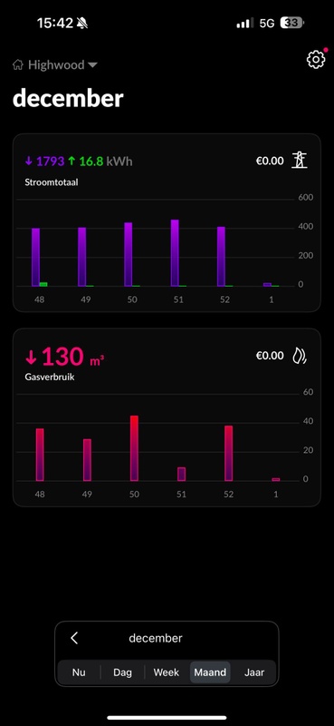

Flappie schreef op donderdag 19 december 2024 @ 21:07:
Gebruik je de daikin controller als thermostaat? Of heb je een externe thermostaat? En als je de Daikin controller gebruikt, wordt die dan als thermostaat gebruikt? Of om de AWT te regelen?
En de vloerverwarming? Wat voor verdeler zit daar op?
Wat oudere type verdelers, vv is ongeveer 15j oud (zat al in het huis)
Gebruik een externe thermostaat. (daikin staat in een wat koudere garage (12/15 graden) dus thermostaat daar leek me niet handig.
FaceDown schreef op donderdag 19 december 2024 @ 22:08:
Klopt die 500m2? Wij hebben ook een vrij groot huis, en dat is 'maar' 200m2. Daarbij hebben we 27 panelen. 21 voor dat kasteel is nogal ondermaats. De koudste dagen deze maand zitten we tussen de 50 en 60 kwh. En dat is nog altijd zuiniger dan voorheen met gas.
Hoeveel kuub is je huis? En hoeveel gasverbruik per jaar voor de warmtepomp?
Klopt zeker.. ongeveer 250m2 beneden en dan nog 1 verdieping en een grote zolder dus ik denk dan 500m2 bescheiden is. Het is deels een oude bakkerij geweest vandaar dat het zo groot is. maar we hebben alles omgeturnd tot woonhuis (kantoor 50m2 en garage 70m2) Dus laten we zeggen dat we nu ongeveer 400m2 verwarmen. met de wp.

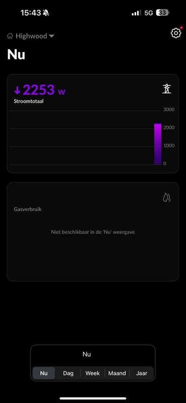

Zie hier ook afgelopen maandvebruik en huidig verbruik. met 7 graden buiten. Let op dit is ook met Airco op verwarmen 5 dagen in de week (kantoor) en andere huishoudelijke apparaten. En een PHEV laden elke dag met ongeveer 10kwh
Kan je ergens het verbruik van de Daikin zien?

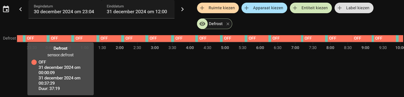

Draait hij dan echt hybride of alleen maar gas, en wat zijn je retour, aanvoer, en aanvoer target dan?
Toevallig zie ik hier vandaag hetzelfde effect op het moment dat er omgeschakeld wordt naar de secundaire zone van de Daikin. Evenwicht staat hier op 4C, en de buiten temperatuur is afgelopen 24 uur ruim daarboven
ps. Snel verwarmen staat hier uit .

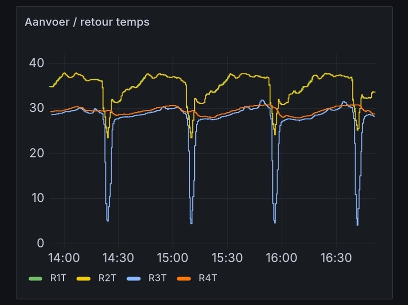

Ik weet het. Dit is natuurlijk het slechste weertype dat je kan hebben, vochtig en koud. Hebben jullie ook om de ~37 minuten een defrost?
Defrost OK, snap dat het gebeurt en nodig is (~7 min), maar dan daarna eerst weer 15 minuten op setpoint komen, dan 15 minuten op setpoint draaien en dan weer nieuwe defrost cycle.... Dat is toch killing voor de COP.
Afbeeldingslocatie: https://tweakers.net/i/0bD0F9zevw10vY8UNeMGUGYsK9M=/800x/filters:strip_exif()/f/image/MC0bpbeMWeroSJQxyiP9Ntwy.png?f=fotoalbum_large
@arnoldniessen benieuwd naar je laatste ontwikkeling mbt COP calculatie incl defrosts...

Mijn defrosts duren 4m20s. Tijd tussen defrosts momenteel zo'n 42 minuten. Ik heb een buffer van 200 liter.
Verder beneden vloerverwarming en boven 4 jaga's en een radiator.
Afbeeldingslocatie: https://tweakers.net/i/rxe1h3iMyIMJivaL3uxvnq9dczs=/800x/filters:strip_icc():strip_exif()/f/image/pWrv4owrcJjBvdN1jrwiabaL.jpg?f=fotoalbum_large
Zo zien de temperaturen er momenteel uit rond de defrosts. Naar mijn idee herstellen ze vrij snel steeds. Huis blijft ook mooi op temperaruur.
[ Voor 59% gewijzigd door FaceDown op 31-12-2024 16:55 ]

Kun je een grafiek toevoegen met het debiet van de pomp?
Naar mijn idee kan je het tempo van de defrost alleen versnellen door het debiet van de pomp te verdubbelen.

Ik niet maar kijkend in de historie zou ik iets verwachten in de trend van 20 min / 40 min / 60 min bij een temperatuur rond die 0C. In extreme omstandigheden heb ik de Daikin elke 20 min zien defrosten , maar hij lijkt dan feitelijk in een loop met zichzelf te zitten waarbij de kamertemperatuur overigens nog steeds gehaald wordt. Verhoog je dan de AWT / verhoog thermostaat 0.5C dan komt hij weer uit deze "defrostloop " .
Normaal gesproken cyclus van rond de 40 / 45 minuten onder de 1 a 2C buiten met hoge luchtvochtigheid.
Als temperatuur daarna echt veel verder daalt / stijgt zie je defrosts op een gegeven moment ook weer afnemen. ( hieronder stijgt de temperatuur / dauwpunt overigens ) 29 december 2024
Afbeeldingslocatie: https://tweakers.net/i/3xRDnMirbxClHkerdBFqm1mSXEI=/800x/filters:strip_exif()/f/image/oMYto4EFFUGvFkUmM1EXztaz.png?f=fotoalbum_large

Leif schreef op dinsdag 31 december 2024 @ 20:17:
Gaat van 14 naar 18 tijdens defrosts.
Tempo van de defrost versnelt ook als het water op temperatuur blijft (neem ik aan). Als het water teveel afkoelt dan duurt het defrosten logischerwijs toch ook langer?
Groetjes, FaceDown.

@FaceDown @Leif Hoe hoger je retour des te effectiever de defrost . Retour water komt tenslotte als eerste bij de pomp , koelt in de wisselaar verder af tijdens defrost en wordt weer aanvoer met lagere temperatuur als de retour op dat moment.

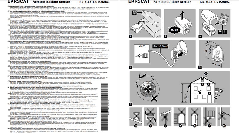

Is er al iemand die een buiten thermistor geplaatst heeft als alternatief voor die van Daikin (EKRSCA1)?
Zo ja, welke en moest daar nog iets aan bijgesteld worden?
Ik hoor het graag.

janssenrk schreef op maandag 6 januari 2025 @ 16:04:
Ik hoor het graag.
Voor de doe het zelfer, precisie temperatuursensor, TS-NTC-203 heeft precies dezelfde specificaties als de Daikin versie.
Als je zoekt op dat nummer kun je deze voor €3,04 kopen bij Reichelt.
Wel even zelf draadjes aan maken en in een kastje stoppen of zo.

  • Flappie
  • Laatst online: 22:10
Waarom zou je een externe temperatuur sensor willen? Ik begrijp het niet helemaal? Of hangt jullie unit in de zon? Want volgens mij zit de sensor in de buiten unit en voldoet die normaal gesproken toch?

De buitentemperatuursensor zit veel te dicht bij het (koude) condensorrooster waardoor de buitentemperatuur lager lijkt dan deze is als het rooster dichtvriest

  • fohn5
  • Laatst online: 08-11 22:32
@Flappie Hierom . Externe sensor is veel stabieler.Dus veel minder fluctuaties als WP defrost bijvoorbeeld en in mijn geval hangt de WP ook in de zon . Maar daar was geen sprake van de afgelopen dagen.
Maar beoordeel het verschil hier onder .
Afbeeldingslocatie: https://tweakers.net/i/h7rpuRDTYc8tqaclW0R3kOIHtsE=/800x/filters:strip_exif()/f/image/BRPr59r4ryCWGjdTnEr00crF.png?f=fotoalbum_large
  • Pim57
  • Registratie: December 2020
  • Laatst online: 23:32
Flappie schreef op maandag 6 januari 2025 @ 20:00:
Bij mijn Daikin werkt temperatuur middeling uitsluitend met een externe sensor.
En ik wilde graag middelen over 24 uur.
Kia e-niro, smartEVSE, SolarEdge O/W 3/4 kW, Ferroli wpb 90 lt., Daikin 4kW monoblock, Victron MP2-5000 + 15 kWh, gasloos 2023
  • Flappie
De temperatuur schommelingen van @fohn5 zie ik ook wel. Maar heeft dit dan ook effect op je defrosts? En waar hang je dan die sensor? Op een schaduwplek op noord bijv?
En @Pim57 je moet volgens mij de spaarstand uitzetten dan werkt middeling ook met de sensor in de buitenunit. Is wel een keer besproken in dit topic geloof ik.
  • fohn5
@Flappie Bij mij sensor op noord . WP op westen . Wat het exact doet me de defrost kan ik niet bewijzen, maar het gedrag van de WPlijkt veel rustiger in vergelijk zonder extra sensor. In mijn ogen de "investering " waard

  • Pim57
Flappie schreef op maandag 6 januari 2025 @ 22:58:
Volgens de handleiding is de externe sensor voor berekeningen en de interne sensor voor beveiliging.
Bij mij kon ik de gemiddelden pas instellen nadat de externe sensor geïnstalleerd was.

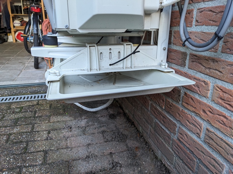

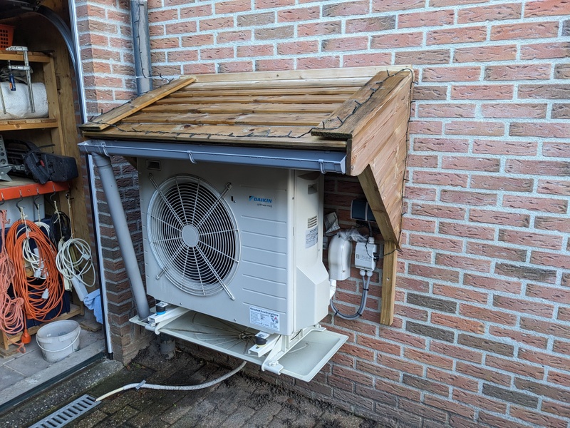

  • Flappie
Nu we het toch over temperaturen en defrosts hebben, heb ik nog wel een een vraagje naar jullie ervaringen.
Mijn warmtepomp hangt aan de muur boven een carport (+/- 50 cm vrij).
Afgelopen dagen hadden we behoorlijk wat dagen waarop de buiten unit om het half uur stond te ontdooien.
Hierbij is zo veel water naar beneden gekomen en dit heeft behoorlijke gespetterd op het dak.
Hierdoor zit de hele muur vol met vocht. Ik heb inmiddels zelfs een natte plek in de muur onder de carport.
Wat is jullie ervaring? Gebruiken jullie bijvoorbeeld een lekbak? Of kan ik beter de muur impregneren of hier iets tegen de muur aanmaken wat de muur beschermd?
  • fohn5
Flappie schreef op dinsdag 7 januari 2025 @ 12:12:
Kunsstof lekbak met afloop op riool + afdak boven de WP maar ook hier druppelt wel eens wat naast .
maar geen doorweekte muren oid.
  • Flappie
fohn5 schreef op dinsdag 7 januari 2025 @ 17:23:
Heb jij dan de orginele lekbak van Daikin? Of is dat universeel? Of passend bij jouw muurbeugel?
  • fohn5
Passend bij de beugel , geleverd tijdens installatie , niet origineel daikin .
Is volgens mij redelijk universeel met verschillende lengte /breedte verhoudingen .
Je zou ook iets met kunststof schroten / plaat op rachelwerk kunnen doen ( blijft je muur geventileerd) als achterwand . Geen fan van impregnatie

fohn5 schreef op maandag 6 januari 2025 @ 21:00:
Interessant. Maar hoe sluit ik die externe sensor aan? Ik heb een EHYHBH model. Ik zie in de handleiding wel iets staan over een handleiding voor het aansluiten van een externe sensor, maar geen idee hoe ik die handleiding kan vinden danwel wat ik nodig heb om het aan te sluiten.
  • fohn5
@oltk Bij deze, kabel zit bij mij op X5M klem 5 en 6 ( maar staat in elektrisch schema van je WP)
je kan het daikin origineel gebruiken of de thermistors die hiervoor genoemd zijn en zelf een behuizing fabriceren .
Afbeeldingslocatie: https://tweakers.net/i/0zz4pLQjAJq2I0kJ9lGM9S1ZPlM=/800x/filters:strip_exif()/f/image/G0D4G9fG2PWbvAT9fguGzlMH.png?f=fotoalbum_large

@Flappie Merk lekbak is technosystemi + antivries tracer ( wasco vekoopt ze oa )
Afbeeldingslocatie: https://tweakers.net/i/NyPoMOhfwzteFHi922AdkR49Cw8=/800x/filters:strip_icc():strip_exif()/f/image/WCZe1UfDHm4RtW8zXjARgYj9.jpg?f=fotoalbum_largeAfbeeldingslocatie: https://tweakers.net/i/L5FOVAhNcGy57IxoGf4EnaKI_t4=/800x/filters:strip_icc():strip_exif()/f/image/QwXz0jjvtIAgSFdx6QD6T0lL.jpg?f=fotoalbum_large

Ik heb zelf een omkasting gemaakt. Hierin hangt de warmtepomp buitenunit van Daikin en een buitenunit van een Mitsubishi airco.
Afbeeldingslocatie: https://tweakers.net/i/TAkiwDXTwxW5NzWzTZh_CgEfbaY=/800x/filters:strip_icc():strip_exif()/f/image/loOHO1r7Az78sqMIkyR2Je6m.jpg?f=fotoalbum_large
Frame laten maken: 150 euro
Hout: 90 euro
Hammerite verf: 30 euro
Beits: 25 euro
Voor het geluid doet zoiets niks maar dit is puur voor het aanzicht.
Qua defrosts e.d. merk ik 0 verschil maar er is bij mij genoeg ruimte om lucht aan te zuigen en lucht af te voeren.

  • Laatst online: 02-11 11:02
tingbrouwer schreef op dinsdag 7 november 2023 @ 08:02:
Oke, nu begrijp ik waarom na het plaatsen van een externe buitenvoeler er meer "rust" kwam.
(minder fluctueren van vermogen)
Ik heb deze NTC-voeler geplaatst.
iOVEO 036HS06205 - NTC 20KOHM temperatuursensor/kabelsensor/
https://www.amazon.nl/dp/...87102941_TE_SCE_dp_1?th=1
@tingbrouwer Hoe heb je deze buitenvoeler aangesloten?
Op de binnen of buiten unit?
Op welke connector / pinnen?
  • tingbrouwer
  • Laatst online: 19:08
Tracker06 schreef op donderdag 9 januari 2025 @ 10:13:
Op de binnenunit, tevens nog parameters aan te passen, staat genoemd in de uitgebreide handleiding,

Ik ben pas sinds kort mijn warmtepomp aan het monitoren via ESPAltherma.
Vandaar dat ik nog veel aan het ontdekken ben.
Nu het buiten kouder is valt mij op dat de flow van de warmte pomp wel 4x per uur naar zo'n 18 l/min gaat terwijl de WP niet aan het verwarmen is.
Is dit normaal?
Waarom is dit nodig?
Alleen de buitenunit en koelmiddel (vriespunt - 136 dC) zien deze temperatuur.
Niet het water
