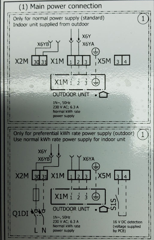

Leif schreef op donderdag 30 november 2023 @ 09:46:
Met dit mistige weer zou ik graag volledig op gas willen draaien.
Moet ik uit je bijdrage afleiden dat ik daartoe de twee kontakten voor voorkeur KWH-tarief (handmatig) moet kortsluiten met een gewone aan/uitschakelaar?
Klopt, op X5M-3,4, en [D-01] op 2. De aansluiting is laagspanning (16V indien niet kortgesloten door schakelaar).
Daikin 2x8kW EBLA08E3V3+EHYHBX08AAV3+EKHWS200D3V3 - P1P2MQTT bridge - HA - USBtin - Zehnder Q600 / gasloos

  • Leif
  • Registratie: December 2022
  • Laatst online: 22-08 07:48
arnoldniessen schreef op donderdag 30 november 2023 @ 19:32:
Ja, dat begrijp ik.
MAAR.
Op de binnenzijde van de deksel van de binnenunit staat dat ik ook aansluiting X6Y in de SwitchBox moet wijzigen.
En die Switchbox zit dus achter de CVketel.
Of kunnen we, voor ons doel, ook zonder die tweede geschakelde voeding op X2M 30/31 ?
Afbeeldingslocatie: https://tweakers.net/i/mReZBQHcVrWhY-GN62MmzS5ImHg=/full-fit-in/4920x3264/filters:max_bytes(3145728):no_upscale():strip_icc():fill(white):strip_exif()/f/image/1UOFgLAAQnFLNl3Yd3RC4Wvj.jpg?f=user_large

  • arnoldniessen
  • Laatst online: 00:15
Leif schreef op vrijdag 1 december 2023 @ 13:55:
Ja, dat begrijp ik.
MAAR.
Ja, dat kan inderdaad.
Er zijn twee methoden voor kWh-preferential mogelijk:
-buitenunit spanningsloos maken ("preferential kWh rate power supply" waarbij de energieleverancier bepaalt wanneer je buitenunit stroomloos is, de "Franse rode dagen methode" net als vroeger je elektrische boiler op nachtstroom), dit komt op mij nogal bot over, en dan moet je wel X6Y aanpassen en de indoor unit een eigen stekker geven, of
-schakelaar op X5M-3,4, dan hoef je niets aan de indoor unit te doen, alleen die ene field setting en de schakelaar.

  • artstam
  • Laatst online: 09:01
arnoldniessen schreef op vrijdag 1 december 2023 @ 16:13:
Ik wil via homeassistant een relais (Shelly plus) aansturen, maar ik weet niet zo goed hoe ik het relais/schakelaar op de binnenunit kan aansluiten omdat ik er moeilijk bij kan. Of is het beter om het door een installateur te laten doen?
Daikin altherma hybride: EVLQ08CAV3 (J036339), EHYBH08AAV32 (3122556), Intergas NHYKOMB33AA
  • arnoldniessen
Is heel goed zelf te doen:
-buitenunit (!) spanningsvrij maken
-binnenunit ook
-rechterzijde zit achter een metalen plaat, die zit vast met 1 schroef aan onderkant, losmaken en weghalen
-kroonsteenblokken zitten in zicht, tekening zit op binnenkant deksel
Shelly of ander relais moet natuurlijk potentiaalvrij zijn.
[ Voor 10% gewijzigd door arnoldniessen op 04-12-2023 08:24 ]
