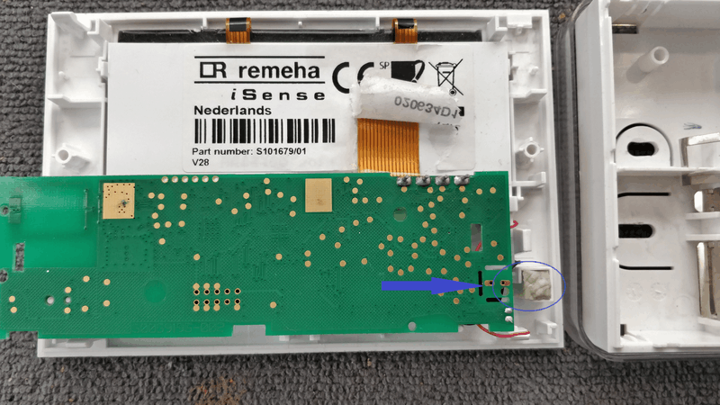

Nou, daar ben ik serieus mee bezig geweest. Ik had al een opbouw perilex (bookmark this website ;-P wandcontactdoos gekocht. Een botervlootje. Dat is een lasdoos waar op de deksel een stopcontact(wandcontactdoos) geplaatst kan worden. Een meter vijf aderig snoer. Soepel draad.
En een ESP 4 channel relais gekocht. Draadjes strippen. Adereindhulzen op de draden knijpen. In het TW forum komt deze vraag ook met regelmaat langs. Bedoel over MV perilex. Niet de kookplaat aansluiten.
Maar door omstandigheden het hele idee on hold gezet.
Een hacktober later toch de draad weer opgepakt. En mijmerde, ik heb alleen een gebruikers handleiding. Is het niet handig om de installatie of installateurs handleiding van het internet te plukken. Gedaan en doorgelezen.
En wat schetste mijn verbazing na het doorlezen van het elektrisch schema. De MV was OOK aan te sturen met 24 volt zwakstroom. HA, HA, Eureka.
Had ik al die tijd moeilijk lopen doen. RTFM ja ja daar was ik weer mooi ingestonken.

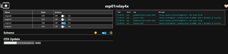

Dus een ESP 4 channel relais was alles wat ik nodig had. Met ESPHome erop geflashed. En een stukkie vier aderig zwakstroomdraad.
En een printplaatje om een micro usb stekker in te prikken. Om vervolgens de 5 volt beschikbaar te krijgen op twee contact pennetjes. Om het ESP relaisboard te voeden.
Zwakstroomdraad op de klemmenstrook in de warmtepomp aangesloten. Naar buiten het apparaat geleid voor betere ontvangst. Tis allemaal geaard metaal. Zo'n ESP heeft een kleine printplaat antenne. Dus hoe minder interferentie de beter.
Wel moet je met de instelknopjes, via het LCD instelmenu de mechanische ventilatie standenschakelaar overrulen. Allemaal gedaan.
En nu was ik 'vrij' om de MV aan te sturen met allerlei triggers, condities, helpers, timers... Smart maken. Wel moet je er voor zorgen dat je met de relais niet bijvoorbeeld stand 1 en 3 gelijktijdig inschakelt. En stand 1 is beter dan helemaal uit. Want vanaf nul/uit kost het weer aanjaagstroom. En altijd ventileren is gewoon beter. Imho.

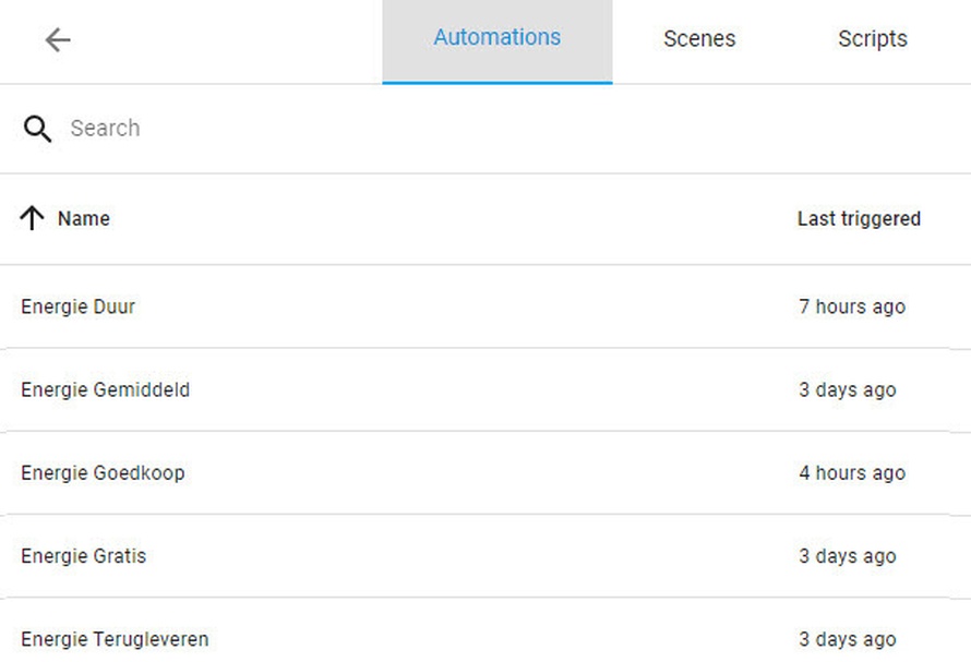

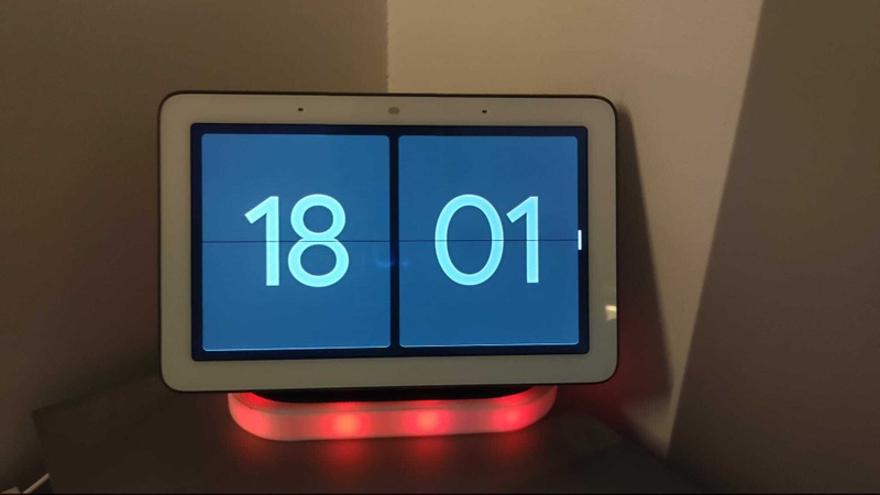

Ik ben met wat informatie van dit topic aan de gang gegaan en gecombineerd.
Ik gebruik de data van de Nordpool integratie in Home Assistant om de huidige energieprijs van energieleveranciers als Next-Energy, Frank Energy en ANWB Energy te plotten in een grafiek (net zoals bij de apps) en dit om te zetten naar een indicator lamp.
Ik heb gekozen voor de volgende kleuren:
Rood = Duurder dan gemiddeld
Geel = Gemiddeld
Groen = Goedkoper dan gemiddeld
Wit = Gratis (0 Cent)
Paars = Geld toe, dit kan voorkomen op piekmomenten met veel aanbod zoals 12:00 in de zomer.
Ik heb voor mijn situatie een 3D geprinte voet gemaakt met een simpel ledstripje met Wled maar het effect kan natuurlijk met alle lampen die je een kleurtje kan geven. https://kno.wled.ge/

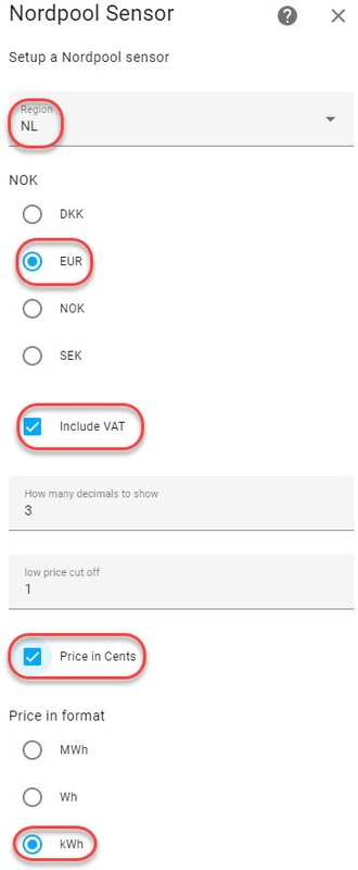

Ik gebruik de data van de Nordpool integratie, Nordpool is de site waarbij alle actuele variabele energietarieven worden getoond. NL staat in de laatste kolom. https://www.nordpoolgroup.com/en/Market-data1/#/nordic/table
De Nordpool integratie staat in HACS > Integrations
Zoals gebruikelijk in HACS moet je herstarten en daarna staat Nordpool gereed om toe te voegen als nieuwe integratie.
Afbeeldingslocatie: https://tweakers.net/i/kjg8bvEvtmzbUOqHpKkEXYNxeDQ=/x800/filters:strip_icc():strip_exif()/f/image/gLR1gqmzcWRKmrfDnlT9iu8V.jpg?f=fotoalbum_large

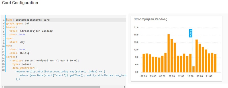

Dan gebruik ik de apexcharts-card integratie om dit mooi in in een grafiekje weer te geven in home assistant.
De apexcharts integratie staat in HACS > Frontend
Na een herstart kun je bij je dashboards een nieuw apexcharts-card toevoegen.
Afbeeldingslocatie: https://tweakers.net/i/stLjJEOpsGlWn5uM1O8pIFBOhfk=/800x/filters:strip_icc():strip_exif()/f/image/khAHW1tjXEbv8Wo6XAa0d31D.jpg?f=fotoalbum_large
YAML:
type: custom:apexcharts-card
graph_span: 24h
header:
  title: Stroomprijzen Vandaag
  show: true
span:
  start: day
now:
  show: true
  label: Huidig
series:
  - entity: sensor.nordpool_kwh_nl_eur_3_10_021
    type: column
    data_generator: |
      return entity.attributes.raw_today.map((start, index) => {
        return [new Date(start["start"]).getTime(), entity.attributes.raw_today[index]["value"]];

Afbeeldingslocatie: https://tweakers.net/i/nEp7Qy3z7BoHvGMwG4Cs84DI-Zw=/x800/filters:strip_icc():strip_exif()/f/image/Fr4H1xL9zpnBz2KnLXitL4g6.jpg?f=fotoalbum_large
De data van Nordpool is ook op deze manier zichtbaar:
Afbeeldingslocatie: https://tweakers.net/i/MHDYJ6sy2elJVjw2Pyii7hcS6lg=/full-fit-in/4920x3264/filters:max_bytes(3145728):no_upscale():strip_icc():fill(white):strip_exif()/f/image/zk3ynU9t2hFkJv4N14X5kTbW.jpg?f=user_large
Dit weer gecombineerd met Template om een sensor te maken die simpel berekend welke waarde de huidige prijs moet krijgen.
YAML:
#### Energieprijs ####
- platform: template
  sensors:
    energie_prijs:
      friendly_name: Energie Prijs
      value_template: "{% if states ('sensor.nordpool_kwh_nl_eur_3_10_021') | float < '0'|float %}
      Terugleveren
      {% elif states ('sensor.nordpool_kwh_nl_eur_3_10_021') | float == '0'|float %}
      Gratis
      {% elif states ('sensor.nordpool_kwh_nl_eur_3_10_021') | float < state_attr('sensor.nordpool_kwh_nl_eur_3_10_021','average') %}
      Goedkoop
      {% elif states ('sensor.nordpool_kwh_nl_eur_3_10_021') | float == state_attr('sensor.nordpool_kwh_nl_eur_3_10_021','average') %}
      Gemiddeld
      {% else %}
      Duur
      {% endif %}"
Alle aanpassingen in de Yaml files doe ik tegenwoordig met: https://community.home-as...visual-studio-code/107863
Wat Scenes om aan te geven hoe fel en in welke kleur de lamp moet branden.
Afbeeldingslocatie: https://tweakers.net/i/edY8wzUghFXjqu4s5s9dPiFoTec=/800x/filters:strip_icc():strip_exif()/f/image/t6HDWCHnbf3Aq4CK5RUIYKG0.jpg?f=fotoalbum_large
En wat automations om de Scenes te triggeren.
Afbeeldingslocatie: https://tweakers.net/i/3GYUtAzhRPm7ZresAFz7OcIYv00=/full-fit-in/4920x3264/filters:max_bytes(3145728):no_upscale():strip_icc():fill(white):strip_exif()/f/image/2pGnqcHgllsQyKi6yPngjIxV.jpg?f=user_large
Misschien niet de de kortste route maar het werkt voor mij!

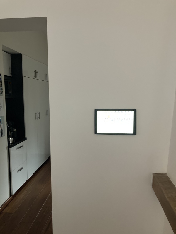

Afbeeldingslocatie: https://tweakers.net/i/9wq2uqvJ4SuW2oF-og-k3jvrRVA=/x800/filters:strip_exif()/f/image/pq47HLONKVb9LFjKni1qv99r.png?f=fotoalbum_large
Ik had nog een IKEA Tradfri remote over, maar ik kan er natuurlijk ook twee shortcut knoppen van maken :*)
Dat mag je best showen :) => verplaatst

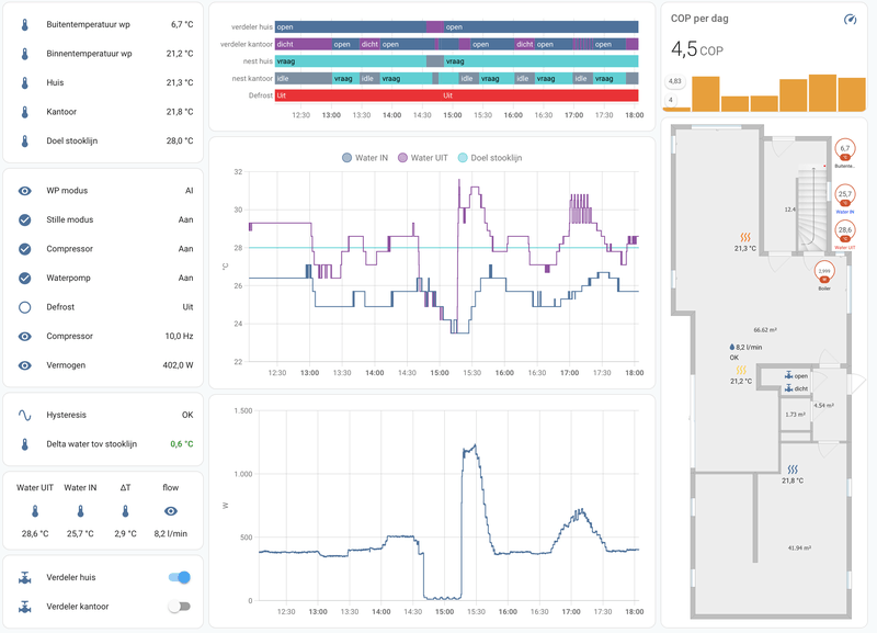

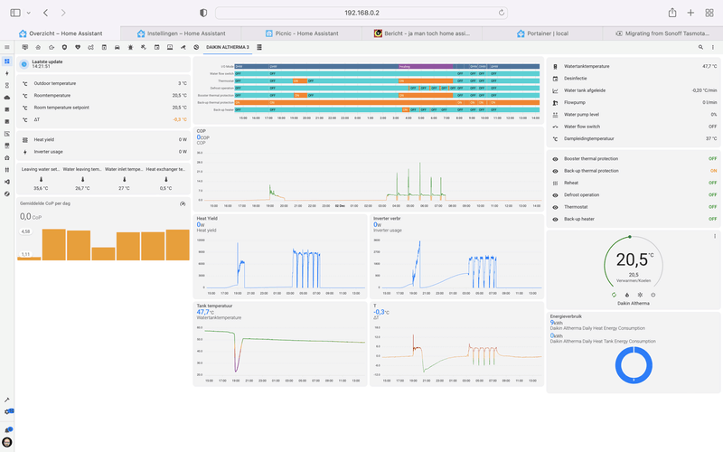

Mooi overzichtje van de warmtepomp :)
Afbeeldingslocatie: https://tweakers.net/i/tGtelgfc1gEOam-vkvbnwH5Wj3I=/800x/filters:strip_exif()/f/image/R2rcYmojjDy1vaHGVLheAhDX.png?f=fotoalbum_large
  • Slonzo
Slonzo
Taarsidath-an Halsaam
COP 20 tot 40 in je grafiek? Die warmtepomp wil ik ook... :P
  • Toppe
Toppe
Oké ✅
Slonzo schreef op maandag 28 november 2022 @ 14:30:
Snap ik :D
Niets geks aan de code:
YAML:
24
25
26
27
28
29
30
31
32
      - name: "COP with cooling"
        unit_of_measurement: "COP"
        state_class: measurement
        state: >-
          {% if
            state_attr('sensor.althermasensors','Operation Mode') in ('Heating', 'Cooling')
            and state_attr('sensor.althermasensors','Freeze Protection') == 'OFF'
            and state_attr('sensor.althermasensors','INV primary current (A)')  | float != 0
                state_attr('sensor.althermasensors','Flow sensor (l/min)') | float
                * 0.06
                * 1.16
                    state_attr('sensor.althermasensors','Leaving water temp. before BUH (R1T)') | float
                    - state_attr('sensor.althermasensors','Inlet water temp.(R4T)') | float
                * 230 | float
                / 1000
            | round(2)
            | abs
          {% else %} unknown {% endif %}

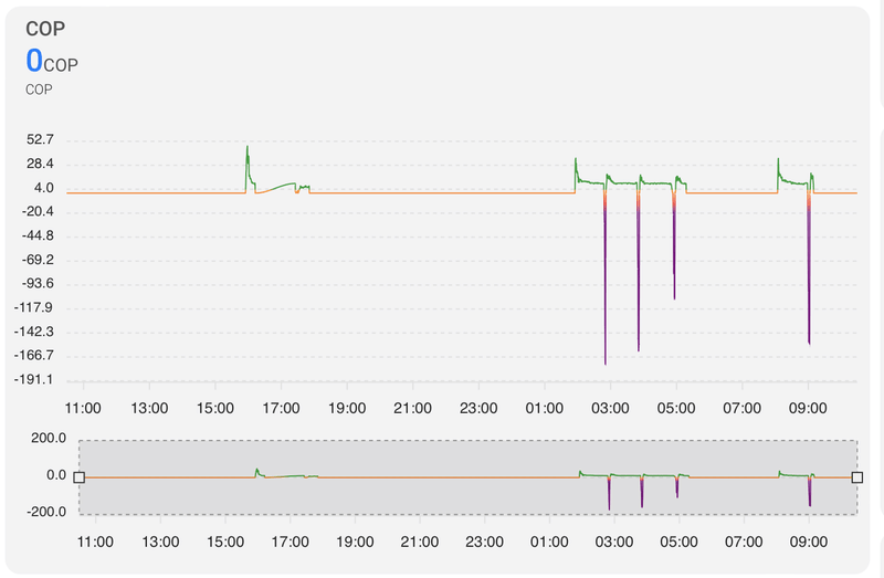

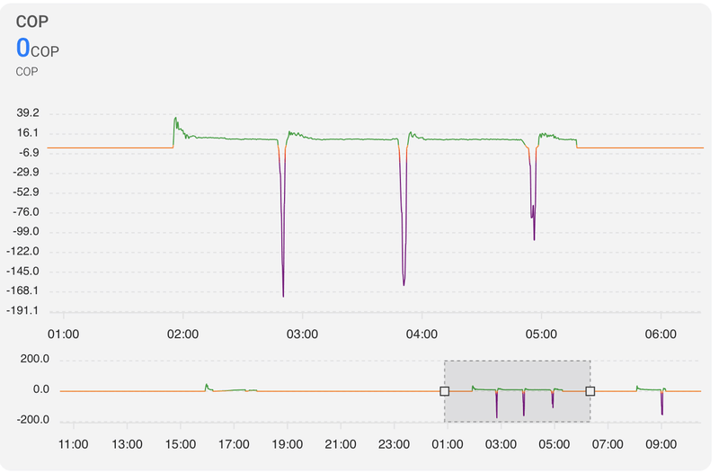

  • sailor_dg
  • Registratie: Januari 2019
  • Laatst online: 17:07
nice - hoe werk jij die COP per dag uit (rechtsonderin)? Maw hoe haal jij de productie uit de WP, of bereken je een integraal?
All-electric | Deye 12KSG04LP3 met 2x Yixiang V2, 32x MB31 314 Ah | Panasonic Aquarea J 5kW | Tesla MY, SmartEVSE | 8,8 kWp PV | Proxmox met HomeAssistant, Docker host, PfSense, TrueNas & Mailcow
  • Toppe
Toppe
Oké ✅
sailor_dg schreef op maandag 28 november 2022 @ 16:04:
Rechts onder? Links bedoel je? Dat is de mini-graph kaart die je via HACS kan downloaden.
Om de COP te berekenen gebruik ik het script wat boven je post staat. Ik filter de 0 waarde er uit naar ‘unknown’ omdat hij anders de 0 waardes in het gemiddelde gaat mee nemen.
  • sailor_dg
Toppe schreef op maandag 28 november 2022 @ 16:20:
tnx, was niet helemaal wakker :)

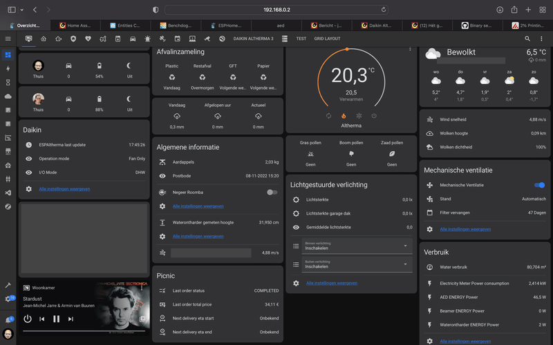

  • ngommers
  • Laatst online: 07-11 20:42
Ziet er super mooi uit, zou je meer van jouw HA setup willen delen (Ik heb wat pagina's terug gekeken maar kon het niet vinden).
  • kepler
  • Laatst online: 14:20
Ik denk dat je voor de altherma 3 die esphome oplossing gebruikt? Of via de Daikin api?
  • Toppe
Toppe
Oké ✅
kepler schreef op maandag 28 november 2022 @ 20:26:
ESPAltherma inderdaad :)
  • Toppe
Toppe
Oké ✅
ngommers schreef op maandag 28 november 2022 @ 19:54:
Doe ik morgen!
  • B-Force
  • Laatst online: 18:55
welke cards/layout gebruik je om in het midden bredere kaarten te krijgen dan aan de zijkant? ik zoek zelf namelijk nog naar een goede manier om dit te doen :) nu werk ik met horizontal- en vertical stack kaarten, maar dat lukt nog niet zoals ik wil...
  • UniPer
  • Laatst online: 03-11 21:29
B-Force schreef op dinsdag 29 november 2022 @ 09:13:
Not sure of hij deze kaart gebruikt, maar dit is in ieder geval een manier waarop je dat kunt bereiken:
https://github.com/thomasloven/lovelace-layout-card
Do not argue with an idiot. He will drag you down to his level and beat you with experience.

@ngommers
Afbeeldingslocatie: https://tweakers.net/i/pXL9D7negiQ9Od44RFpFY_L2z1E=/800x/filters:strip_exif()/f/image/oq66T0vYdGppkw4iA20PQgT6.png?f=fotoalbum_large
Afbeeldingslocatie: https://tweakers.net/i/roX9ZGATxo0Q-FD8aNe6SGMo6pk=/800x/filters:strip_exif()/f/image/Cffefr824CxeIEpvuAOzxDLJ.png?f=fotoalbum_large
Afbeeldingslocatie: https://tweakers.net/i/SkhaNyWEdzT_OzNa76BK1wtEg1c=/800x/filters:strip_exif()/f/image/5ZOceoPJoES4x333laGskMp3.png?f=fotoalbum_large
Afbeeldingslocatie: https://tweakers.net/i/39FtD9xSz7A8B89oQ6S602tl6Js=/800x/filters:strip_exif()/f/image/T2FmYs7VQzNEcM99un9CDzTj.png?f=fotoalbum_large
[ Voor 198% gewijzigd door Toppe op 29-11-2022 17:48 ]
  • f.welvering
  • Laatst online: 17:00
Wat voor waterontharder heb jij? Mijne krijg ik niet zo mooi uitgelezen
WP: DeWarmte PompAO 6.4Kw Hybrid, CV Intergas, Thermostaat Netatmo, 70m2 vvw, PV: 34x 325wp solaredge omvormer en optimizers,Wan ip adres weten? https://mijnips.eu
  • Toppe
Toppe
Oké ✅
f.welvering schreef op dinsdag 29 november 2022 @ 19:04:
ESP met een losse hoogte meter :)

Hier in huis hangt al een > decennia lang de Ecolution Combi 50. Daar komt helaas weinig data uit. Wel warmte ;-P Er is een topic om via usb serieel data eruit te halen. Nog niet een (hacktober) poging hier aan gewaagd.
Update: een week geleden een bme680 eraan gekoppeld.
Door 1 relais van het ESP(8266) 4 channel relais board (show je setup tijdje terug) te gebruiken als virtuele thermostaat.
En niet meer via de temperatuur sensor in het ventilatie kanaal. De draden liepen toch al naar binnen vanaf het relaisbord.
Nu via Home Assistant Climate de boel aansturen. Ff aankijken hoe dat gaat. ESPHome heeft ook een thermostat climate controller mogelijkheid. Moet daar nog een keuze in maken.

Mijn "nerd-paneel" zoals mijn vrouw het noemt is ook af (vind ik)
Afbeeldingslocatie: https://tweakers.net/i/dzzhBZ647pJPHvh5nQbjySMPtIU=/800x/filters:strip_exif()/f/image/4BwmxwSkN3wZcMGGJYZXg7Lx.png?f=fotoalbum_large
Nog paar kleine dingetjes tweaken. In leesbaarheid en/of kleur, maar verder doet het prima wart ik wil :)

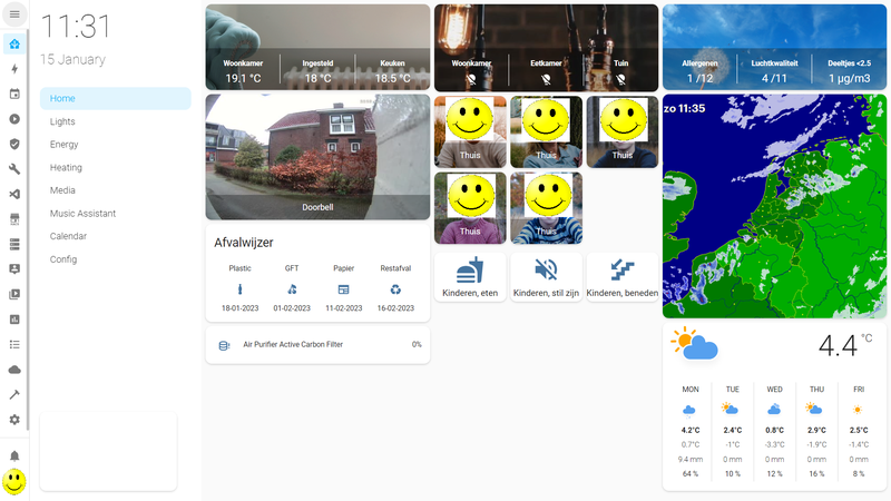

Hierbij ook maar eens mijn main dashboard delen. Het Dashboard is wel geoptimaliseerd voor mobiel dus in een desktop browser staan de tegels wat door elkaar.
Afbeeldingslocatie: https://tweakers.net/i/l-cp90gv-QCiWDaG067RLBSP63c=/800x/filters:strip_exif()/f/image/tEQtaDCn0TkyQz9qUPFmOBFW.png?f=fotoalbum_large
Ik maak gebruik van de Mushroom Cards en Apexchart addons.

Mogelijkheid tot zoemen in de grafiekjes toegevoegd
Afbeeldingslocatie: https://tweakers.net/i/O2I4KlGAg5LF7cGqeb4sCzyGAB0=/800x/filters:strip_exif()/f/image/saqffo9ZbHvj7ukkSdoxa4lS.png?f=fotoalbum_large
Afbeeldingslocatie: https://tweakers.net/i/N91HqfiCn_nNBW9-SDB5HT2c9aM=/800x/filters:strip_exif()/f/image/fxHr0QK0q9JLUblyBDoc758u.png?f=fotoalbum_large

Note to self @pentode
De thermostaat van de CV blijft/bleef bijna 24/7 op de 19 °C hangen? Kwam zelden lager. Toch voelde het frisjes aan.
Was wel bezig de warmtepomp wat meer in te zetten ter ondersteuning van de CV.
Die wordt nu sinds een week via een esp thermostaat aangestuurd. In plaats van een meetsensor in het ventilatiekanaal. Dan kun je is het idee nauwkeuriger regelen. En minder gas gebruiken.
En had een paar maanden terug een Lanbon display links strak naast de thermostaat gehangen. Waarvan het display na een paar minuten niet in gebruik uit gaat.
Toch maar even de warmtebeeld camera erbij gepakt. En.. er wordt aardig wat(t) door het display gedissipeerd. Ook in 'rust'.
En precies 19 °C in het thermo grafisch beeld. Het zal toch niet?
Had wel van CV thermostaat koudeval gehoord. Of plaatsing op een buitenmuur, Nu heb ik mogelijk de thermostaat in de watten gelegd ;-P
Het vermoeden is dat het display de CV thermostaat opwarmt of beïnvloed. Hoewel die niet warm oplicht?
Helaas zijn lucht warmte stromingen moeilijk zichtbaar te maken. Voor nu het display iets verder naar links, klein kiertje, opgehangen. Maar even aankijken zo. Later de CV met bijvoorbeeld OpenTherm regelen.

        state: "{{ as_timestamp(states.sensor.althermasensors.last_updated) | timestamp_custom('%H:%M:%S',True) }}"
      - name: "COP"
        state: >-
          {% if states('sensor.thermostat') == 'OFF'  %}
          {% set cop = 0.0 | float %}
          {% elif states('sensor.thermostat') == 'ON'
            or states('sensor.inverter_usage') |float >90 %}
          {% set t1 = states('sensor.water_leaving_temperature') | float %}
          {% set t2 = states('sensor.water_inlet_temperature') | float %}
          {% set f = states('sensor.flowpump') | float %}
          {% set pw = states('sensor.inverter_usage') | float %}
          {% set pwg = ((t1 - t2)*f) / 60 * 4184 | float %}
          {% set cop = pwg / pw | float  %}
            {% endif %}
          {% if cop != 0.0 %}
          {{ cop | float | round(1) }}
            {% else %}
          {% endif %}
      - name: "Working COP"
        state: >-
            {% endif %}
          {% if cop != 0.0 %}
            {% else %}
          {% endif %}
      - name: "∆T"
        unit_of_measurement: "°C"
        state: >-
          {{ (states('sensor.water_leaving_temperature')|float - states('sensor.water_inlet_temperature') | float)|round(1) }}
  • Toppe
Toppe
Oké ✅
Hier mijn dashboard code:

  - theme: Backend-selected
    title: Daikin Altherma 3
    layout_type: custom:masonry-layout
    layout:
      min_height: 1
      max_cols: 3
      grid-template-columns: 20% 60% 20%
      grid-template-rows: px 160px 160px
    type: custom:grid-layout
    path: wp
    badges: []
    cards:
      - type: vertical-stack
        cards:
          - color: accent
            type: tile
            entity: sensor.espaltherma_last_update
            show_entity_picture: false
            icon: mdi:clock
          - type: entities
            entities:
              - entity: sensor.outdoor_temperature
                icon: mdi:temperature-celsius
              - entity: sensor.roomtemperature
              - entity: sensor.room_temperature_setpoint
              - entity: sensor.t
                card_mod:
                  style:
                    hui-generic-entity-row:
                        .text-content:not(.info) {
                          font-weight: bold;
                          color:
                          {% if states(config.entity)|int|round(0) == 0  %}
                            #ff9900
                          {% elif (states(config.entity) | int <= 2.7) and (states(config.entity) | int >= -3.5) %}
                            #03a034 !important
                          {% elif (states(config.entity) | int > 2.7) and (states(config.entity) | int < 3.4) %}
                            #ff9900 !important
                          {% elif states(config.entity) | int >= 3.4 %}
                            #cc2900 !important
                          {% elif states(config.entity) | int < -3.5 %}
                            red
                          {% endif %}
          - type: entities
            entities:
              - entity: sensor.heat_yield
                icon: mdi:heating-coil
              - entity: sensor.inverter_usage
                icon: mdi:lightning-bolt
          - type: glance
            entities:
              - entity: sensor.leaving_water_setpoint
              - entity: sensor.water_leaving_temperature
              - entity: sensor.water_inlet_temperature
              - entity: sensor.heat_exchanger_temperature
          - type: custom:mini-graph-card
            entities:
              - entity: sensor.cop_with_cooling
                name: Gemiddelde CoP per dag
            hours_to_show: 168
            hour24: true
            aggregate_func: avg
            group_by: date
            smoothing: false
            show:
              graph: bar
              labels: true
              state: true
              extrema: false
              show_state: true
            color_thresholds:
              - value: 1
                color: '#f39c12'
            icon: mdi:speedometer
            unit: CoP
            state_map:
              - value: unknown
                label: 0,0
        cards:
          - type: history-graph
            entities:
              - entity: sensor.i_o_mode
              - entity: sensor.water_flow_switch
              - entity: sensor.thermostat
              - entity: sensor.defrost_operation
              - entity: sensor.booster_thermal_protection
              - entity: sensor.back_up_thermal_protection
              - entity: sensor.back_up_heater
          - type: custom:apexcharts-card
            experimental:
              color_threshold: true
              brush: true
            graph_span: 24h
            brush:
              selection_span: 24h
            apex_config:
              chart:
                height: 250px
            header:
              show: true
              title: COP
              show_states: true
              colorize_states: true
            series:
                show:
                  in_brush: true
                fill_raw: last
                stroke_width: 1
                color_threshold:
                  - value: -20
                    color: purple
                  - value: -10
                    color: red
                  - value: 3
                    color: '#ff9900'
                  - value: 4
                    color: '#03a034'
                show:
                  in_brush: true
                fill_raw: last
                stroke_width: 1
                color_threshold:
                  - value: -20
                    color: purple
                  - value: -10
                    color: red
                  - value: 3
                    color: '#ff9900'
                  - value: 4
                    color: '#03a034'
                group_by:
                  func: avg
                  duration: 1d
            experimental:
              brush: true
            graph_span: 24h
            brush:
              selection_span: 24h
            apex_config:
              chart:
                height: 250px
            header:
              show: true
              title: Vloerverwarming temperatuur
              show_states: true
            series:
                fill_raw: last
                stroke_width: 1
                show:
                  in_brush: true
                color: blue
                fill_raw: last
                stroke_width: 1
                show:
                  in_brush: true
                color: red
                fill_raw: last
                stroke_width: 1
                show:
                  in_brush: true
                color: purple
              - entity: sensor.t
                fill_raw: last
                stroke_width: 1
                show:
                  in_brush: true
                color: orange
          - type: horizontal-stack
            cards:
                apex_config:
                  chart:
                    height: 250px
                header:
                  show: true
                  title: Heat Yield
                  show_states: true
                series:
                    fill_raw: last
                    stroke_width: 1
                apex_config:
                  chart:
                    height: 250px
                header:
                  show: true
                  title: Inverter verbr
                  show_states: true
                series:
                    fill_raw: last
                    stroke_width: 1
            cards:
                experimental:
                apex_config:
                  chart:
                    height: 250px
                header:
                  show: true
                  title: Tank temperatuur
                  show_states: true
                series:
                  - entity: sensor.watertanktemperature
                    fill_raw: last
                    stroke_width: 1
                    color_threshold:
                      - value: 50
                        color: '#03a034'
                      - value: 45
                        color: '#ff9900'
                      - value: 40
                        color: '#cc2900'
                      - value: 30
                        color: purple
                experimental:
                apex_config:
                  chart:
                    height: 250px
                header:
                  show: true
                  title: T
                  show_states: true
                series:
                  - entity: sensor.t
                    fill_raw: last
                    stroke_width: 1
                    color_threshold:
                      - value: -99
                        color: red;
                      - value: -3.5
                        color: '#03a034'
                        opacity: 1
                      - value: 2.7
                        color: '#ff9900'
                      - value: 3.4
                        color: '#cc2900'
                      - value: 0
                        color: '#ff9900'
            experimental:
              brush: true
            graph_span: 1month
            apex_config:
              chart:
                height: 250px
            header:
              show: true
              title: COP
              show_states: true
            series:
                type: column
                show:
                  in_brush: true
                group_by:
                  func: avg
                  duration: 1d
                color_threshold:
                  - value: -10
                    color: purple
                  - value: 0
                    color: red
                  - value: 2
                    color: orange
                  - value: 3
                    color: yellow
                  - value: 4
                    color: lightgreen
                  - value: 5
                    color: green
          - type: conditional
            conditions:
                state_not: '0'
            card:
              experimental:
              graph_span: 15m
              apex_config:
                chart:
                  height: 250px
              header:
                show: true
                title: COP
                show_states: true
              series:
                  fill_raw: last
                  stroke_width: 1
                  color_threshold:
                    - value: -20
                      color: purple
                    - value: -10
                      color: red
                    - value: 3
                      color: '#ff9900'
                    - value: 4
                      color: '#03a034'
        cards:
          - type: conditional
            conditions:
                state: 'ON'
            card:
              type: markdown
              content: '## Warmtepomp staat in defrost mode.'
          - type: entities
            entities:
                icon: mdi:water-boiler
              - entity: sensor.desinfectie
                icon: mdi:calendar
              - entity: sensor.water_tank_afgeleide
              - entity: sensor.flowpump
                icon: mdi:water-pump
              - entity: sensor.water_pump_level
                icon: mdi:waves-arrow-up
                icon: mdi:electric-switch
              - entity: sensor.dampleidingtemperatuur
          - type: entities
            entities:
                card_mod:
                  style:
                          font-weight: bold;
                          color:
                          {% if (states(config.entity) == "OFF") %}
                            #03a034 !important
                          {% elif (states(config.entity) == "ON") %}
                            #ff9900
                          {% endif %}
                card_mod:
                  style:
                          font-weight: bold;
                          color:
                            #03a034 !important
                            #ff9900
                          {% endif %}
              - entity: sensor.reheat
                icon: mdi:heat-wave
                card_mod:
                  style:
                          font-weight: bold;
                          color:
                            #03a034 !important
                            #ff9900
                          {% endif %}
                card_mod:
                  style:
                          font-weight: bold;
                          color:
                            #03a034 !important
                            #ff9900
                          {% endif %}
                card_mod:
                  style:
                          font-weight: bold;
                          color:
                            #03a034 !important
                            #ff9900
                          {% endif %}
                card_mod:
                  style:
                          font-weight: bold;
                          color:
                            #03a034 !important
                            #ff9900
                          {% endif %}
          - type: thermostat
            entity: climate.altherma
            chart_type: donut
            apex_config:
              chart:
                height: 250px
            header:
              show: true
              title: Energieverbruik
              show_states: true
            series:
              - entity: sensor.altherma_daily_heat_energy_consumption
              - entity: sensor.altherma_daily_heat_tank_energy_consumption
Hiervoor heb je nog wel een aantal extra's nodig:

pentode schreef op zaterdag 3 december 2022 @ 21:26:
Absoluut. Ik heb jaren geleden een keer een controllerbordje gemaakt met een ESP8266 die ook handwarm werd, en ongeveer 5cm daar vandaan een temperatuursensor. Was dus een foute zet, altijd te hoog.
Die thermostaat moet gewoon vrij van warmtebronnen hangen, ik zou dat display verplaatsen. Je ziet daar ook best een beetje warmte (je kan de outline van de thermostaat zien op het warmtebeeld!)
Edit: Dit is het show topic dus ook een foto O-)
Afbeeldingslocatie: https://tweakers.net/i/ZHFnOdMUj0b9rf5nOEe9m9ZQr7s=/800x/filters:strip_exif()/f/image/FfVQIanatWuQCs5H1OL4ddU1.png?f=fotoalbum_large
Was bedoeld destijds voor een P1 interface met nog wat andere dingetjes erop. Maar de P1 interface heb ik nooit aan de praat gekregen omdat ik geen meter had met P1 om te testen (buitenland...). Ondanks dat ik eerst met stripboard een prototype met de hand had gemaakt dat wel goed werkte...
Tegenwoordig gebruik ik de overgebleven in China gemaakte bordjes voor temperatuur meting en andere dingetjes :) In dit geval kan ik mijn niet-slimme koelkast via Home Assistant in de gaten houden. Was de bedoeling om er nog een behuizing omheen te printen maar aangezien ik geen vriendin heb die klaagt over loshangende PCB's en draadjes is het wel helemaal prima zo.

GekkePrutser schreef op donderdag 15 december 2022 @ 02:46:
Maar die AM2302 sensor gebruik ik dus ook niet meer omdat de waarde daarvan gewoon teveel afwijkt.
En in de Remeha I-sense zit ook nog precies links onderin de temperatuur voeler. Met lichtgroene thermisch geleidende gel/potty. Nu hangt de thermostaat weer vrij. En gaat het regelen van de temperatuur een stuk beter.
Eventueel de AM2302 niet direct op de print solderen. Dat heb ik met de BME680's gedaan. Die hangen 10cm van het esp bordje vandaan. Flapping in the breeze. Hoewel de laatste dagen in the freeze ;-P

Pikkemans schreef op vrijdag 2 december 2022 @ 13:25:
De graph van gas en elektriciteit, heeft u daar een linktip voor?

  • Pikkemans
  • Laatst online: 20-10 19:30
_Marcel_1973 schreef op donderdag 29 december 2022 @ 22:18:
Hier de github repo van Apexcharts die ik heb gebruikt.
Hierbij mijn yaml die ik gebruik voor de grafieken
YAML:
24
25
26
27
28
29
30
31
32
33
34
35
36
37
38
39
header:
  show: true
  title: Gasprijs (€/m³)
header:
  show: true
  title: Stroomprijs (kWh)
  show_states: false
graph_span: 24h
span:
  start: day
now:
  show: true
  color: white
apex_config:
  yaxis:
    - decimals: 2
      min: 0
series:
  - entity: sensor.energyzero_stroomprijzen
    show:
      in_header: raw
      legend_value: false
    stroke_width: 5
    float_precision: 2
    type: column
    opacity: 1
    color: '#488ec2'
    data_generator: |
      return entity.attributes.Prices.map((record, index) => {
        return [record.readingDate, record.price];
    color: '#8e031b'
    show:
      legend_value: false
    type: line
    stroke_width: 3
    float_precision: 2
    attribute: average
Ze zijn niet perfect maar geven voor mij duidelijk aan wat ik moet weten.

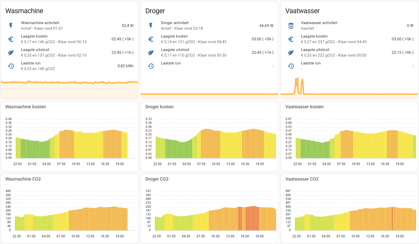

Ik moet ook maar eens wat showen. Vandaag bezig geweest met een dashboard dat me laat weten wanneer ik het beste mijn witgoed kan laten draaien:
Afbeeldingslocatie: https://tweakers.net/fotoalbum/image/wbbKcBwTxfNl8AZcFEKWVGOW.png
Mijn apparaten kunnen per 1 uur worden opgeschoven (behalve de vaatwaser, maar die maak ik nog slimmer met een "resume after powerloss"). Aan de hand van een discrete time verbruiksprofiel van elk apparaat in 15 minuten (dat ik uit Grafana heb getrokken) kan ik dan aan de hand van de Zonneplan data bepalen wat het goedkoopste of duurzaamste moment is. Daar heb ik wat AppDaemon code voor.
Vervolgens krijg ik dan dus de starttijd (met een afgeronde delay die ik handmatig op de wasmachine en droger kan invullen) en wat andere handige statistieken :*) . De grafiek laat de prijs (Euro of CO2) per wasje zien op het moment dat ik de machine zou starten.
Eerst nog testen (momenteel staan ze actief op de koelkast en vriezer plugs om te testen of de notificaties goed werken :+ ). Wellicht dat ik de code later deel na opschonen en testen.
Edit: het lijkt er zelfs op dat Zonneplan de CO2 uitstoot voorspelling update :D
[ Voor 6% gewijzigd door GENETX op 08-01-2023 22:58 ]

Dashboards
Dashboard is voornamelijk gemaakt om te tonen op tablet aan de muur in eetkamer. De tablet draait op Fully Kiosk en gaat automatisch aan wanneer je ervoor staat. Ik heb screenshots gemaakt vanaf de laptop, de sidebar vanuit HA is dus niet te zien op de tablet.
Afbeeldingslocatie: https://tweakers.net/i/-K0088VHTmTBb3i9dlxVq8Lsjbo=/x800/filters:strip_icc():strip_exif()/f/image/y6JQ3GGfN9XFzVJYC0Om2UQB.jpg?f=fotoalbum_large
Sidebar
Sidebar met links naar de verschillende dashboards. Onderin de sidebar komt een kaart naar voren op het moment dat de afvalcontainer (over)morgen aan de straat moet.
Home
Basis dashboard verdeeld in een bovenste rij en daaronder 3 kolommen:
  • Bovenste rij: belangrijkste verlichting, verwarming en luchtkwaliteit
  • Linker kolom: Laatste snapshot van deurbel; afvalwijzer, kaart met sensoren die <10% zijn (bv. batterijen en filters)
  • Middelste kolom: Locatie van gezinsleden met voor gedefinieerd: Thuis, Werk, School, Sport; TTS berichten die naar de Google Nests op slaapkamers van de kinderen gaan
  • Rechter kolom: Buienradar; Weersvoorspelling (obv tomorrow.io)
Afbeeldingslocatie: https://tweakers.net/i/eg4o7ZtbOeVBJJKXlJvrZ9u9Wr8=/800x/filters:strip_exif()/f/image/0ePtHg0dbmgSRDFC2irZ3bB6.png?f=fotoalbum_large

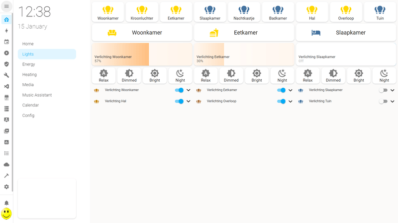

Lights
Dashboard om alle verlichting in huis te schakelen. Veel gebeurt op basis van Automations, maar hier is handmatig te schakelen:
  • Bovenste rij: verlichting in verschillende kamers aan-/uitzetten
  • Middelste rij: 3 hoofdvertrekken (woon-/eet-/slaapkamer verlichting aan-/uitzetten, sterkte instellen via slider en snelknoppen voor scenes)
  • Onderste rij: uitklapbare kaarten voor iedere kamer waarin lampen individueel te schakelen zijn (gebruik ik eigenlijk nooit, zijn altijd ingeklapt)
Ingeklapt:
Afbeeldingslocatie: https://tweakers.net/i/xbgi-BOcrjq3i1jgkr72Dweu9JI=/800x/filters:strip_exif()/f/image/NqByhMDeq3OlYaHLyGRBUBbR.png?f=fotoalbum_large
Uitgeklapt:
Afbeeldingslocatie: https://tweakers.net/i/YQsGdzcTPrBdZMt_gVK4WjvVpv4=/800x/filters:strip_exif()/f/image/8ntUh99zi3lPZUoOJHjgcNO0.png?f=fotoalbum_large

Home
Lights

Hoe heb je de tablet aan de muur bevestigt en voorzie je hem van spanning???
iRacing Profiel
  • B-Force
MauriceQ schreef op maandag 16 januari 2023 @ 16:03:
Ziet er netjes uit zeg.
De tablet zit over een wcd heen, in de wcd zit een 240V naar 5V USB adapter en die zit standaard met een platte usb kabel met haakse kop weggewerkt in de wall mount.
Gekocht via mbmounts.com. Kostte wat, maar het eindresultaat is echt superstrak 👍🏼

Energiemeting
Door 8 losse plugs in het huis probeer ik het energieverbruik zoveel mogelijk te categoriseren. Daarnaast is bekend wat het absoluut minimum is (stand-by verbruik/altijd aan) en de categorie "overige". Zo heb ik in mijn Energy Dashboard dus inzicht in hoeveel energie waar heen gaat.
CO2 emissie awareness
Zonneplan geeft mij een CO2 voorspelling waar ik gebruik van maak om mijn CO2 te tracken, maar ook aan tegeven wanneer energie duurzamer is. Die komt niet overeen met de energieprijs! Dus ik heb een aantal elementen in mijn dashboard, zoals de momentane CO2 uitstoot aan de hand van mijn verbruik en mijn jaarlijkse CO2 footprint uit de elektriciteitsmix.

Sinds kort een beetje meer bezig geweest met HomeAssistant. Doe een heleboel kleine
projectjes tegelijk, en niet altijd alles lukt even goed. Draai er nog een ander systeem naast
voor het meeste van mijn automations. Dat is een fibaro HC3, met mqtt bridge rommel ik er nu
wat mee in HA. Dit vooral omdat het grafisch een veelvoud beter eruit ziet dan wat fibaro bied.
Het is lang niet zo advanced als ik hier in het topic zie, en het is ook nogeens gemaakt met een
dashboard generator :) Dwayne's dashboard.
Maar dat heeft mij al zeg ik zelf best een mooi resultaat gegeven. Het is nog een WIP, het uiteindelijke
doel is om de dingen die niet geheel uitzichzelf gaan (ik ben van mening dat eigenlijk alles zonder dashboard
moet werken, op het moment dat het moet) te kunnen bedienen vanaf een display aan de muur.
Anyway ik heb dit in elkaar gefrut.
